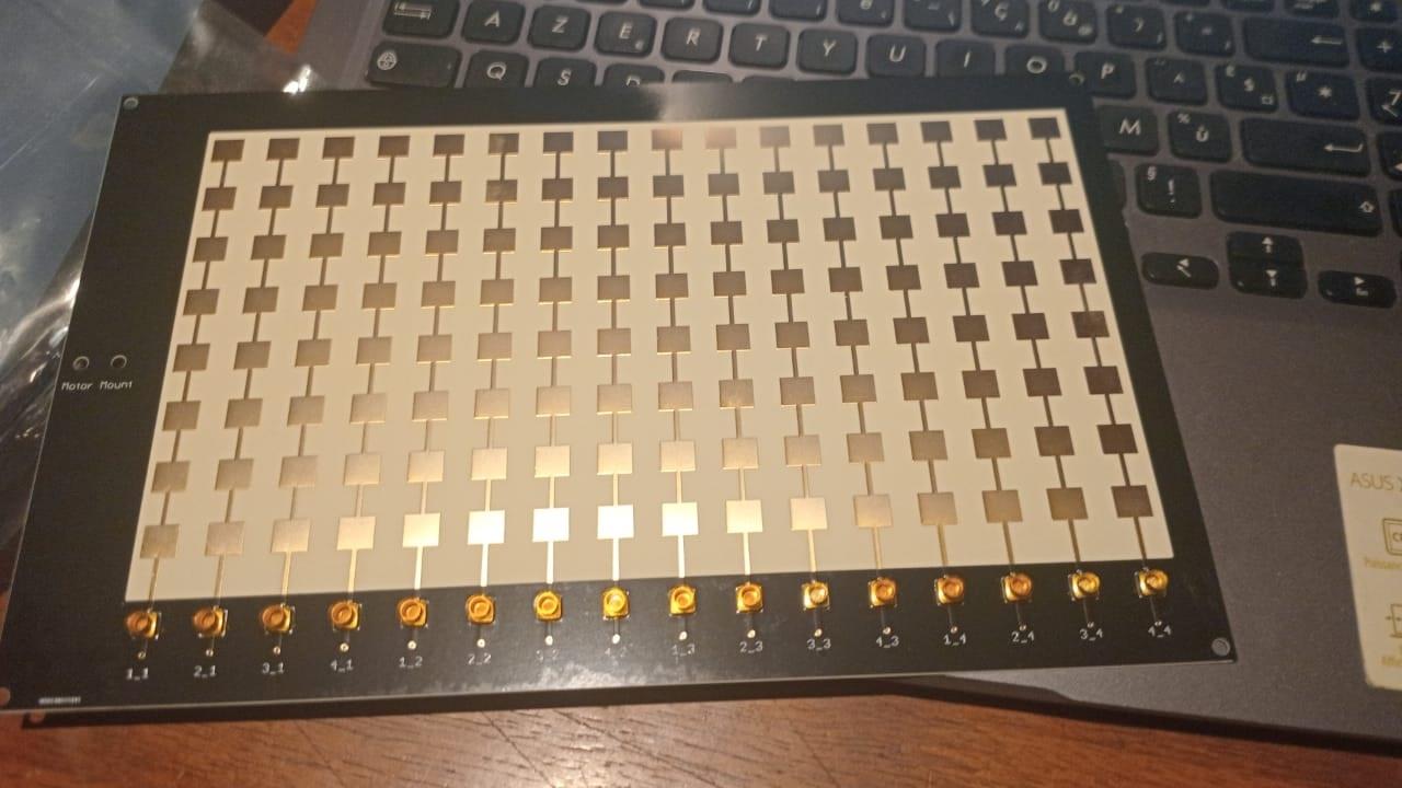

Aeris-10’un çekirdeğinde XCA7A50T FPGA yer alıyor. Bu birim, radarın temel hesaplama yükünü üstlenerek FFT işlemleri, Moving Target Indicator (MTI) fonksiyonları, Doppler etkisiyle hız tahmini ve CFAR yanlış alarm kontrol mekanizmasını yönetiyor.
250 bin dolarlık sistemlere rakip: Açık kaynaklı radar sistemi! Tam Boyutta Gör
Sistemin kontrol omurgasını ise STM32F746xx mikrodenetleyici oluşturuyor. Bu yapıfrekans sentezleyiciler, ADC ve DAC birimleri, GPS modülü, barometre, step motorlar ve soğutma sisteminin koordinasyonundan sorumlu çalışıyor. Bu bütünleşik mimari, radarın hem donanım hem yazılım katmanında senkron bir şekilde işlemesini sağlıyor.
Daha basit ifadeyle Aeris-10’un içinde yer alan elektronik sistemler, yalnızca nesneleri algılamakla kalmıyor, aynı zamanda hareket eden hedefleri ayırt edebiliyor ve hızlarını tahmin edebiliyor. Bu özellik, özellikle araçlar veya dronlar gibi hareketli objelerin takibinde önemli avantaj sağlıyor.

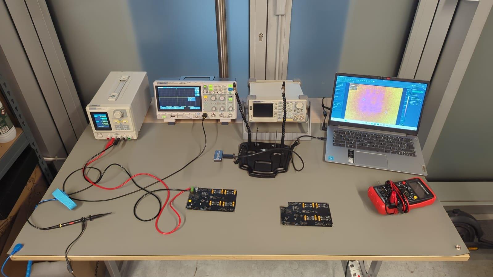

Motii, Aeris-10’un tüm tasarım sürecini açık kaynak olarak GitHub üzerinde paylaştı. Paylaşılan paket içerisinde şematikler, PCB yerleşimleri, bileşen listeleri, firmware ve yazılım kodları ile birlikte sistemi kontrol etmeye ve izlemeye yarayan grafik arayüz (GUI) de bulunuyor. Proje başlangıçta MIT lisansı ile paylaşılmış olsa da daha sonra donanım projeleri için daha kapsamlı koruma sunduğu belirtilen CERN-OHL-PT lisansına geçiş yapıldı.
Projenin bileşen maliyetleri de dikkat çekici seviyede. Paylaşılan verilere göre 10N Nexus modeli yaklaşık 5.000 dolar, daha gelişmiş 10E Extended versiyonu ise yaklaşık 7.200 dolar seviyesinde bir malzeme listesine sahip. Buna karşın benzer kabiliyetteki ticari faz dizinli radar sistemlerinin çok daha yüksek fiyatlara ulaştığı biliniyor.
Öte yandan Motii, askeri surplus radar sistemlerinin 10 bin ila 50 bin dolar aralığında bulunabildiğini ancak bu cihazların çoğunlukla eski teknolojiye dayandığını ve yedek parça erişiminin ciddi bir sorun oluşturduğunu ifade ediyor.
