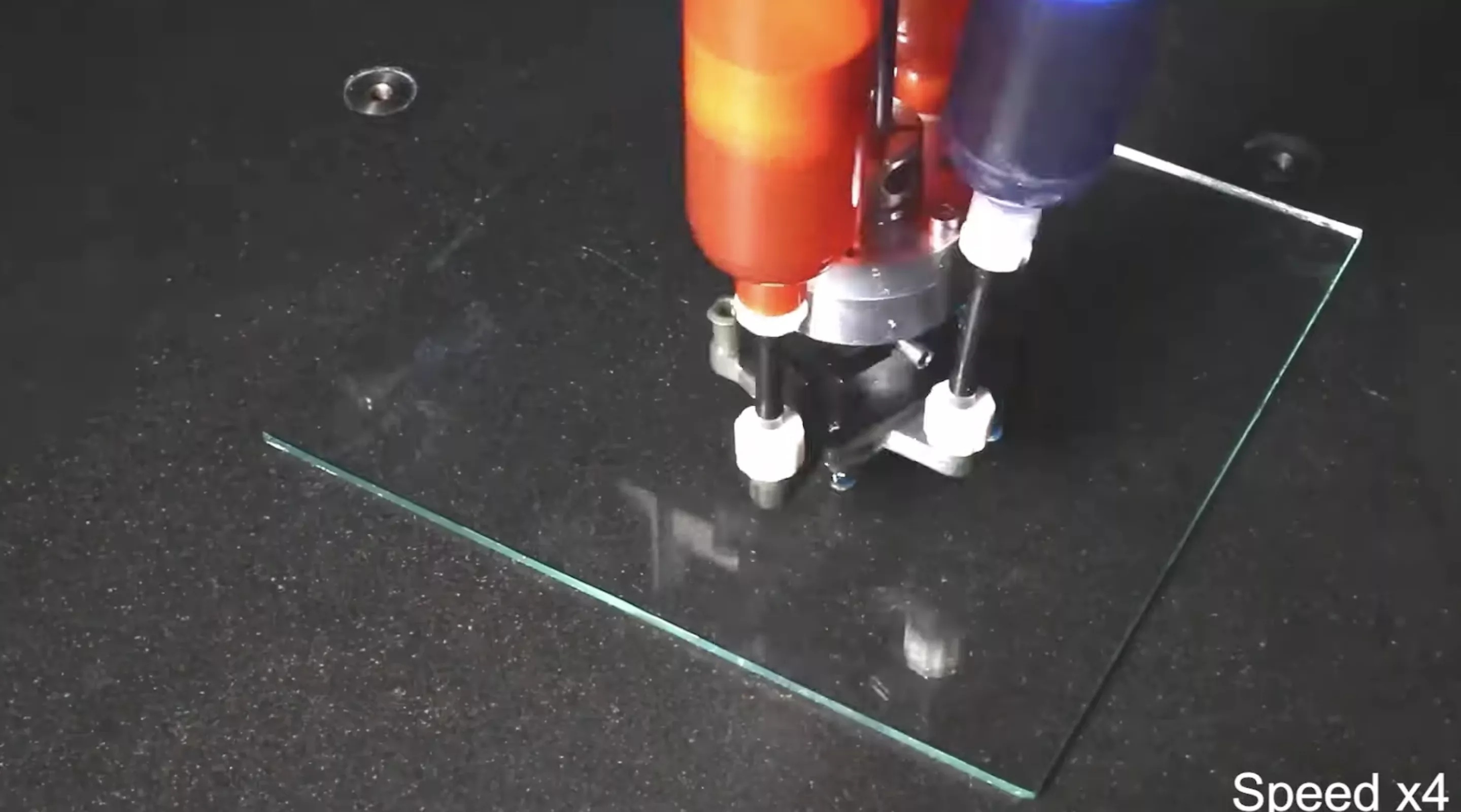

Geleneksel yumuşak robot üretimi; kalıplama, döküm, katman birleştirme ve sızdırmazlık gibi zaman alan aşamalara dayanıyor. Harvard ekibinin geliştirdiği yöntem ise bu süreci tek adımlı bir 3D baskı işlemine indiriyor. "Döner çok malzemeli 3D baskı" olarak tanımlanan teknikte, tek bir döner nozul üzerinden birden fazla malzeme aynı anda basılıyor. Nozulun sürekli dönmesi sayesinde, filamentin iç yapısı hassas biçimde kontrol ediliyor.
Bu süreçte dış katmanda dayanıklı bir poliüretan kabuk oluşturulurken, iç kısımda geçici olarak jel benzeri bir polimer (poloksamer) kullanılıyor. Baskı tamamlandıktan sonra bu jel yıkanarak uzaklaştırılıyor ve geride, önceden hesaplanmış geometrilere sahip içi boş kanallar kalıyor. Bu kanallar, basınçlı hava veya sıvı verildiğinde robotun hangi yönde, ne kadar ve nasıl hareket edeceğini belirleyen programlanabilir kaslar gibi çalışıyor.
