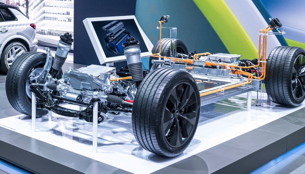

Elektrikli otomobillerde 800 volt mimarinin yaygınlaşmaya başladığı bir dönemde, Avrupa şimdi çıtayı 1000 voltun üzerine taşımayı hedefliyor. 2019 yılında tanıtılan Porsche Taycan, 800 voltluk yerleşik güç sistemiyle seri üretimde bir ilke imza atmış, o döneme kadar sektör standardı olan 400 volt mimarinin ötesine geçmişti. Bugün 400 volt sistemler halen yaygınlığını korusa da 800 volt altyapı giderek daha fazla üretici tarafından benimseniyor. Sektörün hedefinde ise bir sonraki adım var.

Yüksek voltaj elektrikli araçlar için son derece değerli. Esasında bunu bir hortumdan geçen suya benzetebiliriz. Daha fazla güç iletmek için ya daha kalın bir hortum (daha yüksek akım ve daha kalın kablo) ya da daha yüksek basınç (daha yüksek voltaj) gerekiyor.
Yüksek voltaj sistemleri ikinci yöntemi tercih ediyor. Bu yaklaşım sayesinde ultra hızlı şarj mümkün olurken daha ince kablolar kullanılabiliyor, böylece hem ağırlık hem de maliyet avantajı sağlanıyor. Ayrıca daha az atık ısı oluştuğu için enerji kaybı da düşüyor. Ancak voltaj seviyesinin 1000 voltun üzerine çıkması beraberinde ciddi mühendislik zorlukları getiriyor.
Örneğin bu seviyelerde yalıtım malzemelerinin dayanım gereksinimleri keskin biçimde artıyor. Geleneksel silikon tabanlı yarı iletkenler sınırlarına ulaşıyor ve hızlı şarj sırasında bataryaların çok fazla ısınmadan büyük miktarda enerjiyi kabul edebilmesi gerekiyor.
