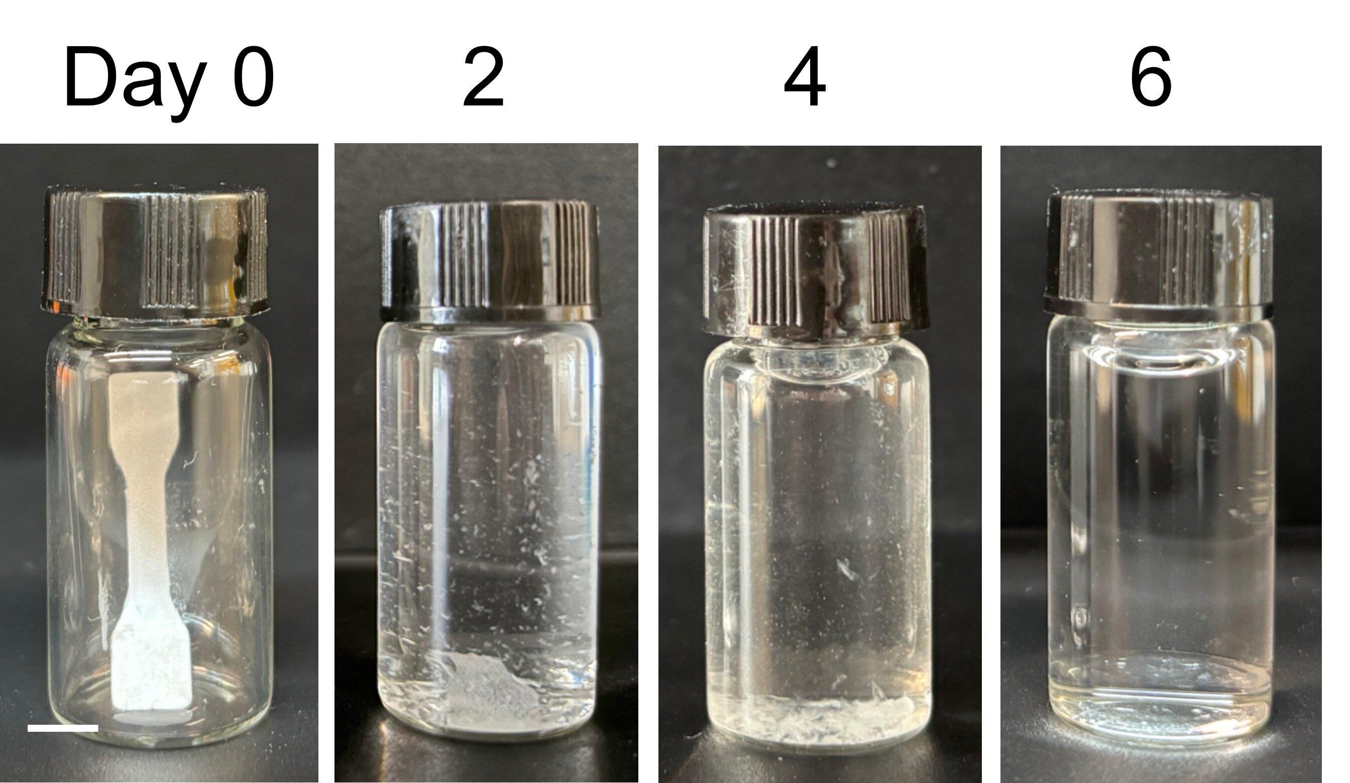

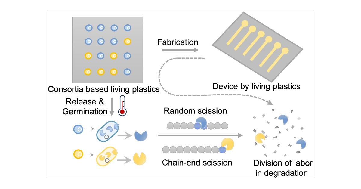

Araştırmanın merkezinde, birlikte çalışan iki farklı bakteri suşu yer alıyor. Bilim insanları, Bacillus subtilis bakterisini genetik olarak programlayarak iki farklı plastik parçalayıcı enzim üretmesini sağladı. Bu enzimlerden biri uzun polimer zincirlerini rastgele keserek küçük parçalara ayırırken diğeri bu parçaları uçlardan başlayarak tamamen monomer yapı taşlarına kadar indiriyor.
Bu iş birliği sayesinde plastik, yalnızca altı gün içinde tamamen çözünüyor. Üstelik süreç boyunca mikroplastik oluşumu gözlemlenmiyor, bu da teknolojiyi mevcut çözümlerden ayıran kritik bir avantaj olarak öne çıkıyor.

Öte yandan araştırmacılar, mikroorganizmaları aktif halde değil, uyku durumundaki spor formunda plastiğin içine entegre etti. Bu sayede malzeme, kullanım sırasında normal plastik gibi davranıyor ve mekanik özelliklerini koruyor. Çalışmada kullanılan temel polimer ise 3D yazıcılarda ve cerrahi dikişlerde yaygın olarak kullanılan polikaprolakton oldu.
Ancak sistem, belirli bir tetikleyiciyle aktive edilebiliyor. Yaklaşık 50 derece sıcaklıktaki besin çözeltisi eklendiğinde sporlar aktif hale geçiyor ve enzim üretimi başlıyor. Bu süreç, plastiğin tamamen çözünmesiyle sonuçlanıyor.

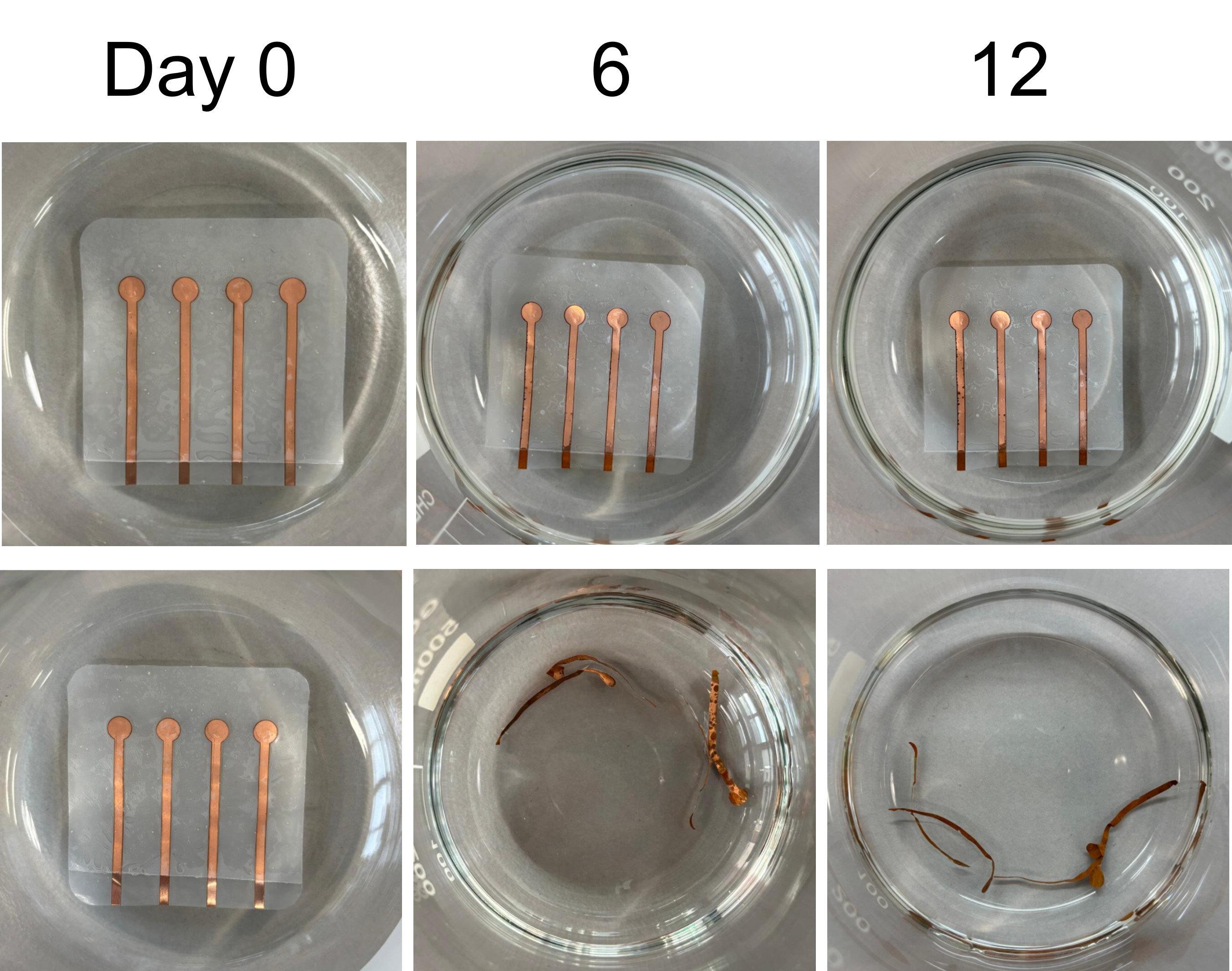

Araştırma ekibi, geliştirdikleri malzemeyi yalnızca laboratuvar ortamında test etmekle kalmadı, aynı zamanda gerçek bir uygulamaya da dönüştürdü. Üretilen “canlı plastik” kullanılarak insan kas sinyallerini (EMG) algılayabilen giyilebilir bir elektrot geliştirildi.
Bu elektrot, kullanım sürecinde beklenen performansı gösterirken deney sonunda tamamen parçalanarak ortadan kayboldu. Yapılan ölçümlerde cihazın iki hafta içinde tamamen yok olduğu tespit edildi.
