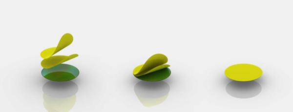

Intel, wafer yüzeyinde, transistör kapısı ve onun kanalı arasındaki geleneksel yalıtkanlar yerine çok katmanlı dielektrik materyal kullanıyor. Bu materyal, bir seferde bir atomik katman uyguluyor. Bu uygulama, elektrik sızıntılarını azalttığı gibi enerji verimli işlemci üretimini de mümkün kılıyor.
Wafer yüzeyine uygulanan ayrı molekül katmanlarının her biri, çoklu katman içerir. Orta resimdeki sarı iki katman, işte bu katmanları temsil ediyor. Üçüncü resim ise High-K yalıtkan materyalin tüm wafer yüzeyine uygulanışını gösteriyor. High-K yalıtkan materyal, geleneksel silikondioksit katmana göre daha kalın olmakla birlikte, performansı maksimize edecek aynı sığal özelliklere sahiptir. Uygulanan yenilikçi yalıtkan sayesinde, yapısal değişikliklere rağmen, akım kaçağı azaltılabilimiştir.

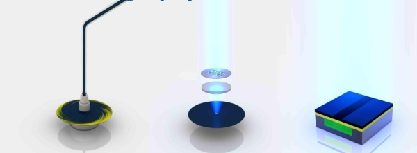

Wafer, üzerine dökülen siyah sıvı ile birlikte döndürülür ve bu adım, ince fotorezist katmanının uygulanmasına olanak tanır. Fotorezist, ultra viyole ışığa çıkartılır. Bu aşamada meydana gelen kimyasal reaksiyon, obtüratör butonuna basıldığı anda film kamerasında meydana gelen ile oldukça benzerdir. Ultra Viyole ışığa çıkartılan fotorezist anından çözülebilir olacaktır. Stensil benzeri maskeler kullanılarak tamamlanan açığa çıkartma işleminde, UV ışık kullanılmaktadır çünkü bu sayede maskeler, işlemcinin her katmanında yer alan çeşitli baskılı devrelerini yaratır. Orta resimde görülen lens, maskenin imajını azaltır ve sonuç olarak wafer üzerinde oluşan baskı, tipik olarak maskenin kendi kalıbından dört kat daha küçük olur. Intel araştırmacıları, geliştirdikleri çok daha küçük transistörler sayesinde tek bir pinin başına 30 milyon transistor yerleştirebilmektedirler.

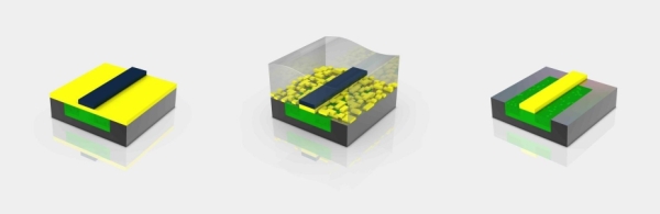

Yapışkan fotorezist, kullanılan çözücü ile yok edilir. Bu adımla birlikte maske tarafından yapılan fotorezist kalıbı (siyah kısım) ortaya çıkar. Fotorezist, kimyasallara aşınmaması adına High-K dielektriği koruma görevini üstlenir. Aşındırılmış fotorezistin kaldırılmasından sonra istenen şekil görünür olur.

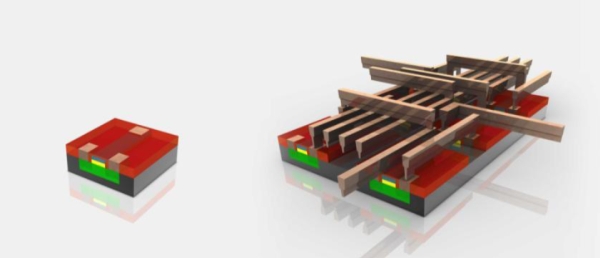

Hazır transistörler artık tamamlanmaya yakındır. Üç delik, Kırmızı renkle görülen yalıtkan katman ile yakılırlar. Bu üç delik, diğer transitörlerle iletişimi sağlamak üzere bakır ya da diğer metaller ile doldurulurlar. Elektro-Kaplama aşamasında waferlar, bakır sülfat solüsyon içerisine sokulurlar. Bakır iyonları, elektro-kaplama adı verilen işlem ile transistörlere dökülürler. Bakır iyonları, pozitif terminalden (anot) negatif terminale (katot) doğru seyahat ederler. Elektro-Kaplama aşamasından sonra Bakır iyonları aynı ince bir Bakır katmanı gibi yerleşirler wafer üzerine.
Metal Katmanlar
Kumdan Silikona: Bir işlemcinin üretimi
Bu aşamada önce artan materyal silinir. Çoklu metal katmanlar, farklı transistörler arasında bağlantı (kablolar gibi) yaratırlar. Bağlantıların nasıl gerçekleşeceği ise mimari ve tasarım ekipleri tarafından tanımlanır. Bilgisayar çipleri aşırı düz görünürler, aslında 30'dan fazla katmana sahip olan işlemcilerin büyütülmüş görüntülerine bakılırsa, devre hatları arasındaki karışık ağ yapısı ve transistörler, futuristik bir çok katmanlı otoban sistemi gibi görülebilirler. Wafer, gerekli süreçler tamamlandıktan sonra tümleşke ve test tesislerine transfer edilirler.

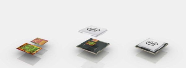

Wafer dilimlemesinin ardından paketlemeye geçilir ve zar ya da zarlar (Core i3 ve Core i5 için) ısı dağıtıcı ile birlikte tamamlanmış işlemci formunu oluşturmak için bir araya getirilirler. Resimde görülen yeşil alt tabaka, PC sisteminin kalanıyla kurulacak iletişim için gerekli olan elektriksel ve mekanik arabirimi kurar. Resimde görülen gümüş ısı dağıtıcı ise, kullanılacak işlemci soğutucusu ile teması sağlar ve çalışma esnasında işlemciyi serin tutar. Son resimde ise tamamlanmış bir işlemci görülmektedir. Mikroişlemciler, dünya üzerinde üretim süreci en karmaşık ürünlerdir ve yüzlerce süreçten geçerler. Tabi tüm bunlardan bahsederken, işlemcilerin, dünyanın en temiz ortamında yani mikroişlemci tesislerinde üretildiğini de belirtelim.
