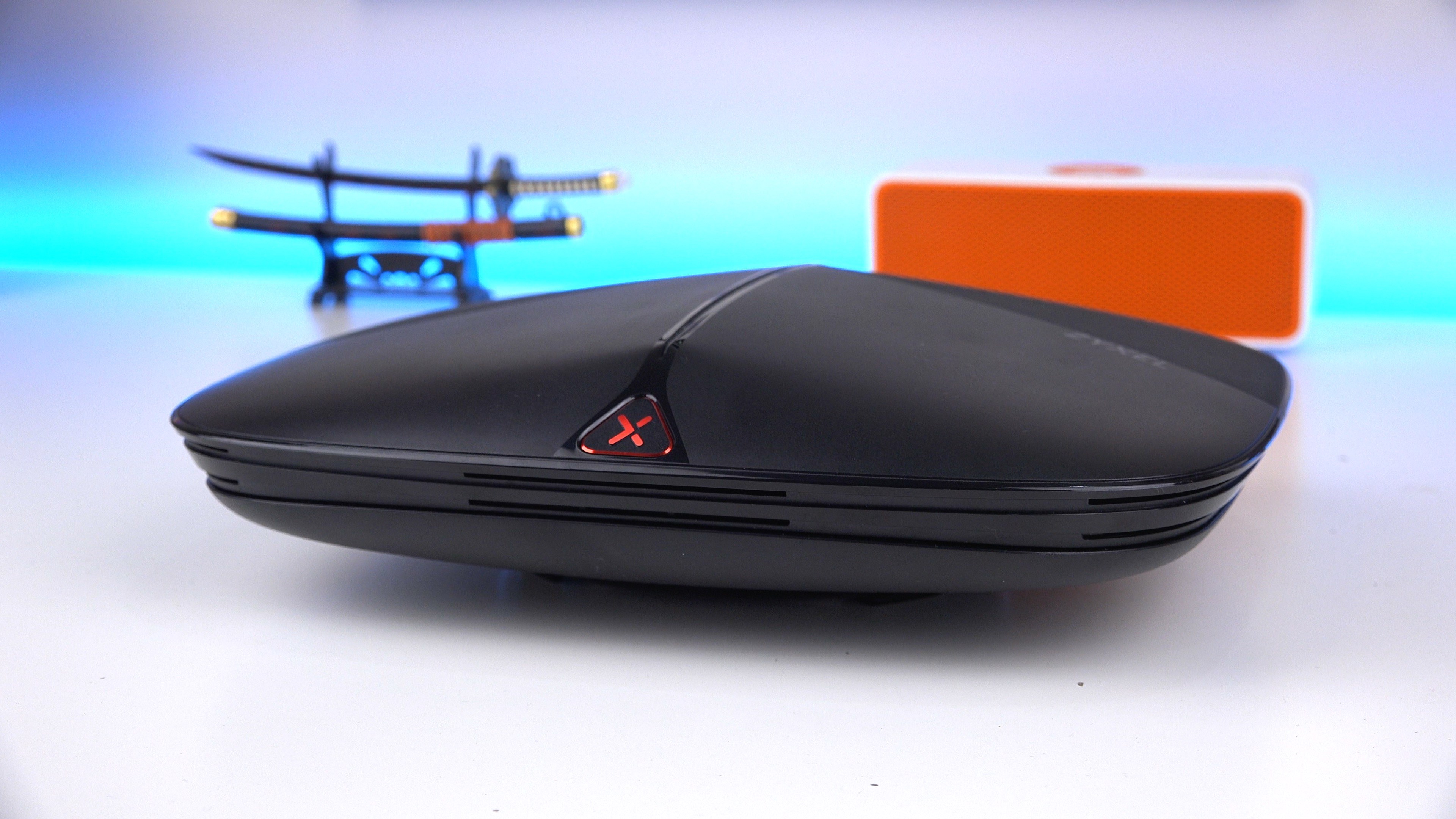

Üstünde kendini görselde Armor G1’den ayıran kırmızı bir logosu var, bir buton gibi görünüyor ama değil, onun da üstünde RGB bir aydınlatma var, istediğiniz bir renge ayarlayabilirsiniz, dikkat çekmesin diye kapatılabilir de, genel olarak üzerinden durumunu görebileceğiniz tek ışığı bu aslında.

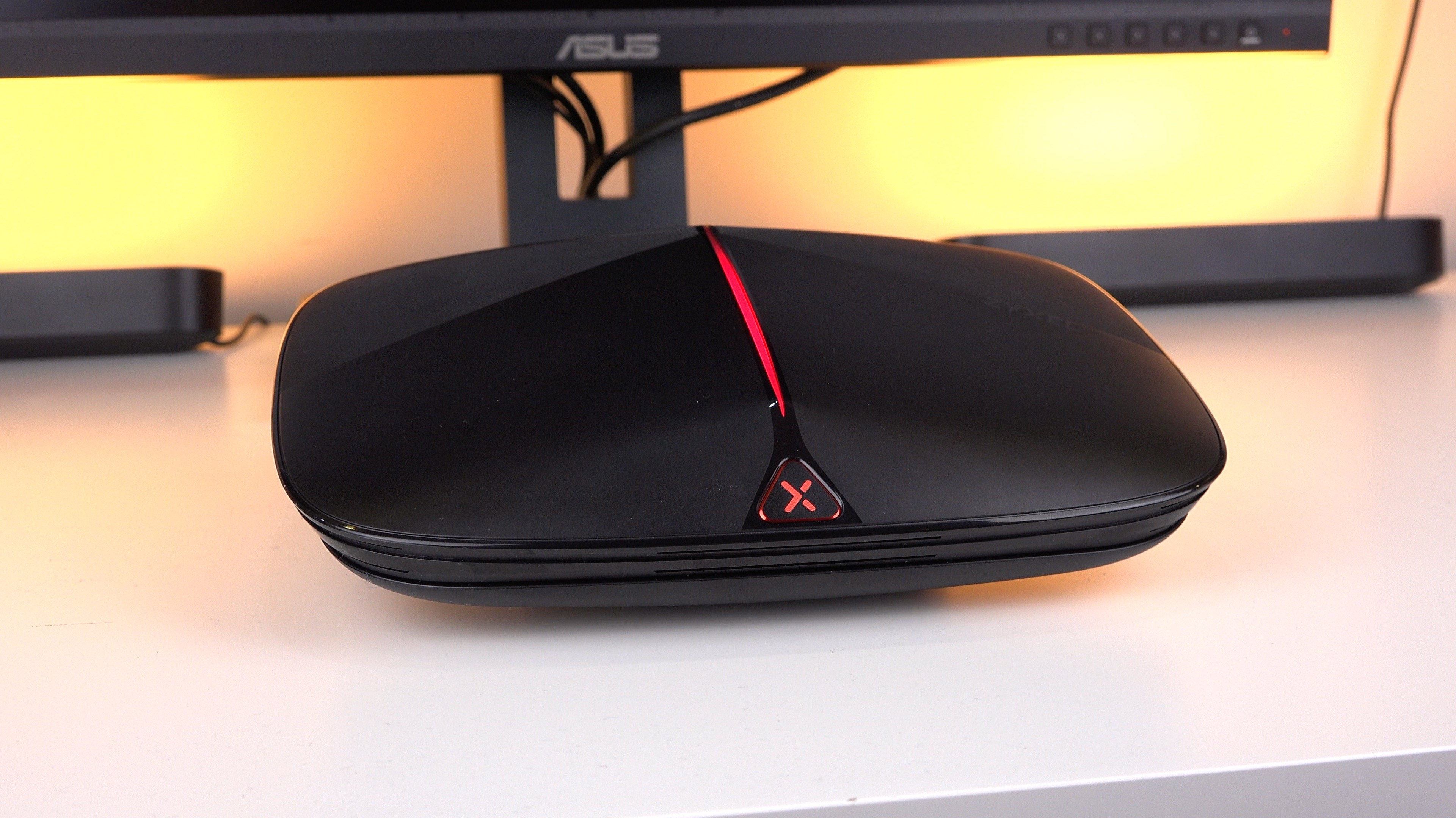

Kenarlarında havalandırma ızgaraları var, altında da aynı şekilde, bir tane bilgilendirme etiketi görüyorsunuz. Arkasına geçtiğimizde bu makinenin segmenti çok sert bir dille kendini belli ediyor. USB 3.1 ikinci jenerasyon port, buraya medya sunucusu olarak kullanmak istediğiniz bir depolama birimi mesela takılabilir, istediğiniz medyayı tüm ağla paylaşabilirsiniz, bu çoğu modem/router’de karşılaştığımız bir kullanım senaryosu. 2.5GBit WAN Portu, bu da üst segment makinelerde, özellikle Wi-Fi 6’lı rakiplerinde gördüğümüz bir şey, yavaş yavaş alışıyoruz ama 10Gbit’lik port, işte bu tüketici sınıfında sayılı cihazda karşılaştığımız bir şey. Masaüstüne mesela 10Gbit kart alayım dediğinizde 1000TL civarındalar ve 10Gbit saniyede 1250MB demek arkadaşlar, bu oldukça ciddi profesyonel kullanımlar dahilinde ihtiyacınız olabilecek uçuk bir hız, gerçi Armor G5 de uçuk bir router. 4 tane Gigabit RJ-45 portundan giriş çıkışlar bu şekilde bitiyor.

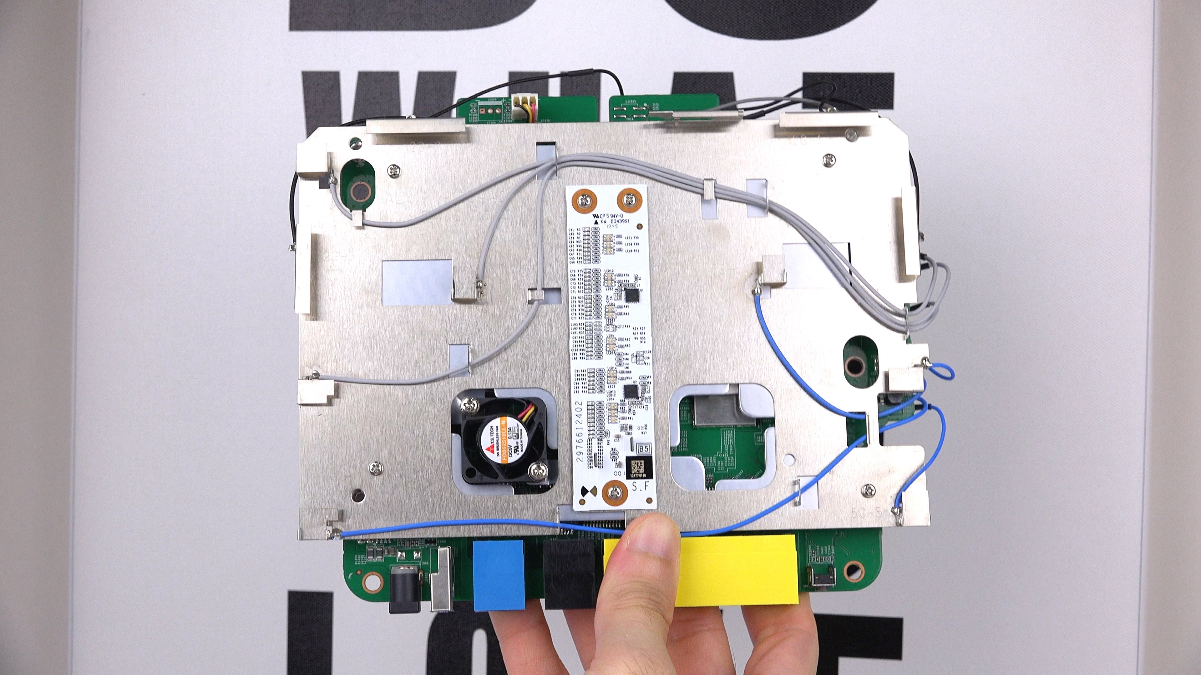

Donanım altyapısı. 64-bit 2.2GHz hızında çalışan dört çekirdekli bir yongaya ve 1GB RAM’e sahip olduğu belirtilmiş ama yonga ne marka, bu konuda bir açıklama yok. İçinde kompleks bir yapı var, soğutma tarafı yeterince kuvvetli görünüyor, kullandığım süre boyunca ısıyla stabiliteyle alakalı en ufak bir sorun yaşamadım. Antenler gördüğünüz üzere anten görevi görecek metal bir plakaya takılılar. Yongalar lehimlerini sökmemi gerektirecek metal plakaların altındalar, o yüzden kendim açıp göremedim de.

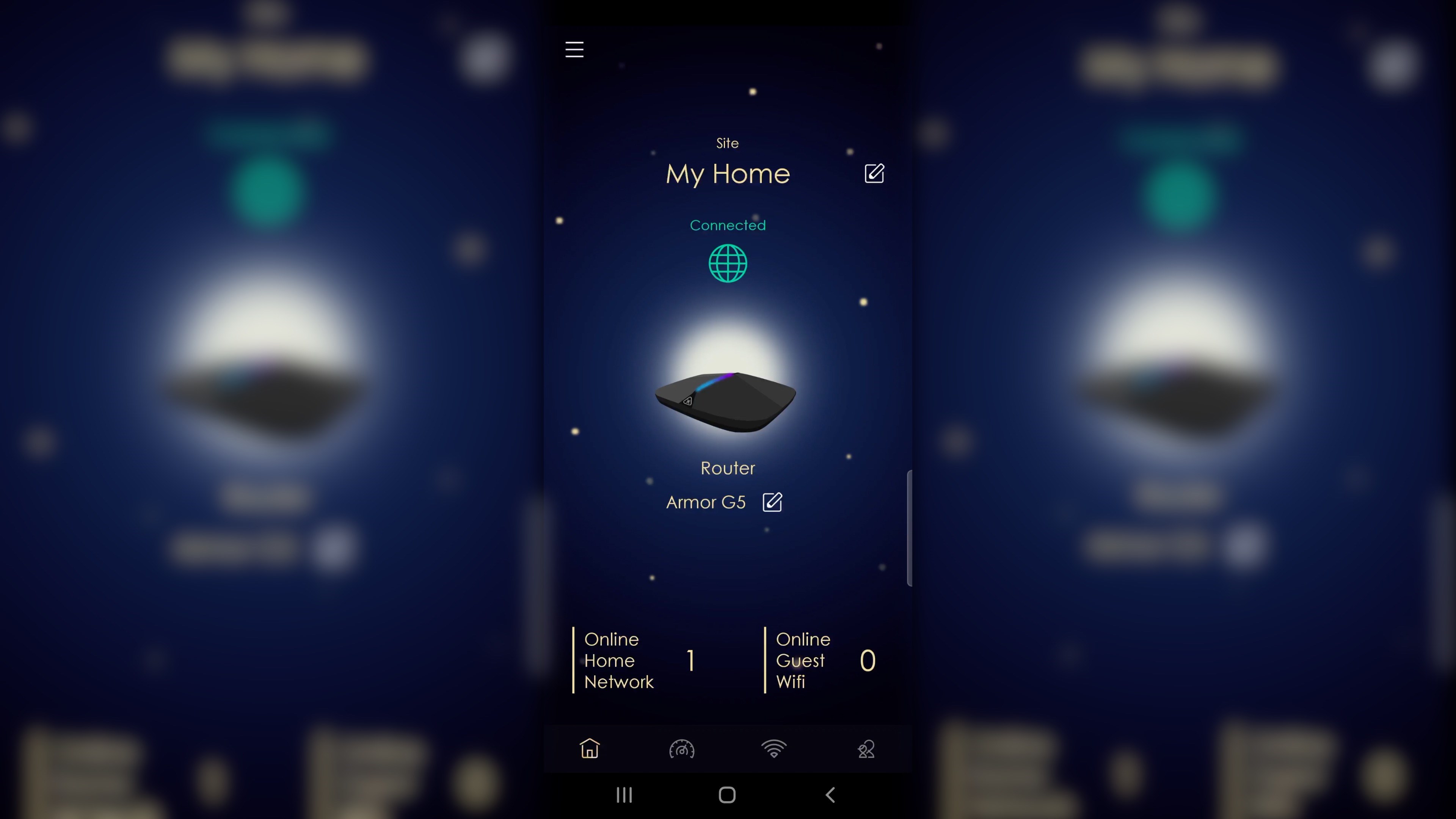

Arayüz. Google Play ve App Store’da bulabileceğiniz Zyxel Armor adında bir uygulaması var, masaüstüne gitmeye bile gerek kalmıyor, çok daha rahat. Bir Zyxel hesabı veyahut sosyal medya hesabıyla giriş yapıyorsunuz, internet kablosu takılı olsun benzeri görsellerle sizi yönlendiriyor ama İngilizce, haberiniz olsun, kısa bir süre içerisinde ağlar oluşturuluyor, isterseniz 2.4Ghz/5GHz şeklinde ayırabiliyorsunuz, adlarını şifrelerini belirliyorsunuz, her şeyi bitirmeden önce bir de güncelleme var mı bakıyor, varsa yapıyor ve bitti, bu kadar.
Uygulamada internet durumunu kontrol edebilirsiniz, kimler bağlı bunların takibi yapabilirsiniz, istediğiniz cihazı engelleyebilirsiniz, hız testi yapabilirsiniz internet mi yavaşladı acaba dediğinizde, sinyal testi yapabilirsiniz, Wi-Fi sekmesi var ana ve misafir ağını açıp kapayabilirsiniz ve evebeyn kontrolleri var. Detaylı ayarlarda da port yönlendirme, UPnP, DMZ ve ağ modu ayarlarını yapabilirsiniz.

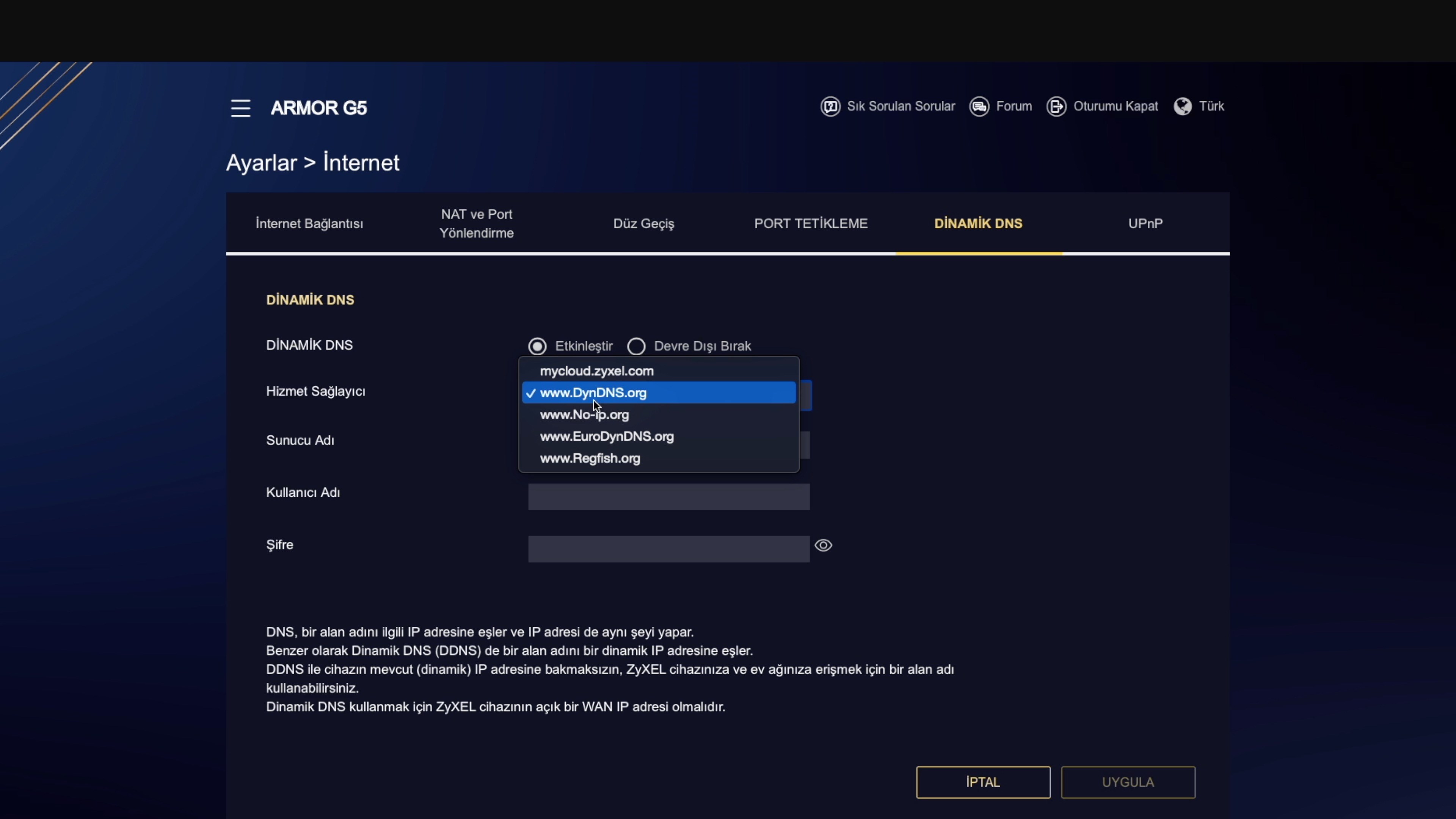

DNS ayarları var, DyDNS, no-ip gibi, Port yönlendirme var, UPnP var. En önemli şeylerden biri, Armor G5 güncel şifreleme protokolü WPA 3 destekli, misafir ağı ve WPS standart şeyler zaten. Güvenlik duvarı var ama özellikle DDoS korumasına has bir şey göremedim, halbuki buna müsait bir donanımı var.

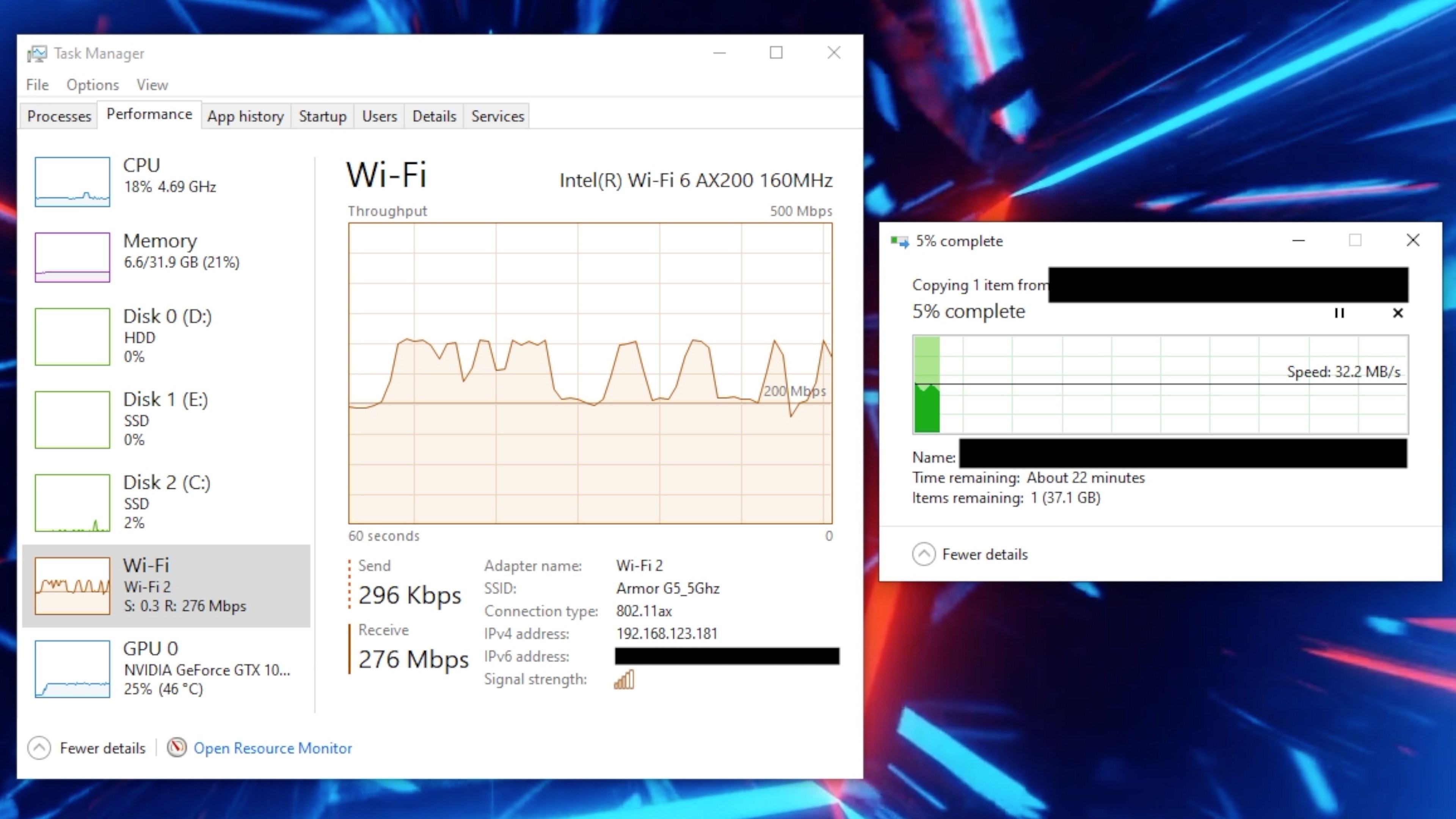

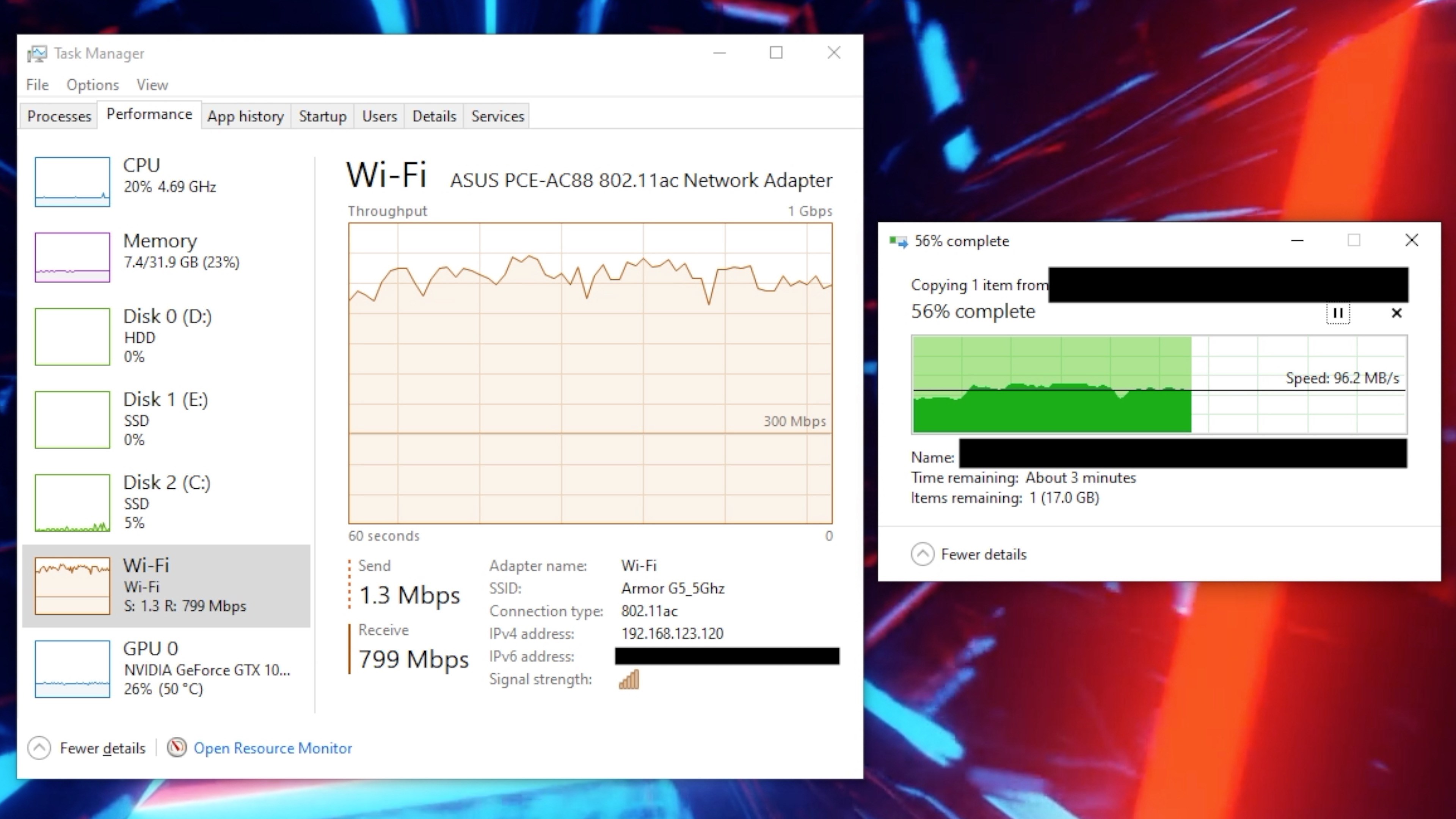

Teknik özellikler listesinde 802.11ax yani Wi-Fi 6 destekli router için 2.4GHz’de 1200MBit, 5GHz’de ise 4800MBit potansiyel bir hızdan bahsedilmiş. Hız ve menzil konusu. 802.11ac standardında Armor G5 ile aynı odada 2.4GHz’de 110Mbit 14MB/saniye civarı, 5GHz’de 800Mbit 100MB/saniye civarı bir hız aldı. 75 metre/kare ve 3 duvar ardından 2.4GHz’de 6MB/saniye 5GHz’de 270Mbit 34MB/saniye civarı.
802.1ax standardında Armor G5 ile aynı odada 2.4GHz’de ortalama 170Mbit 21MB/saniye, 5GHz’de 880Mbit 110MB/saniye civarında. 2.4GHz’de menzilden dolayı bağlanmakta zorlanıyor, 30Mbit’ten anlık olarak 100Mbit üstüne kadar çıkabiliyor, 5GHz’de de 200-300Mbit aralığında tablodan da gördüğünüz üzere oldukça değişken seyrediyor.

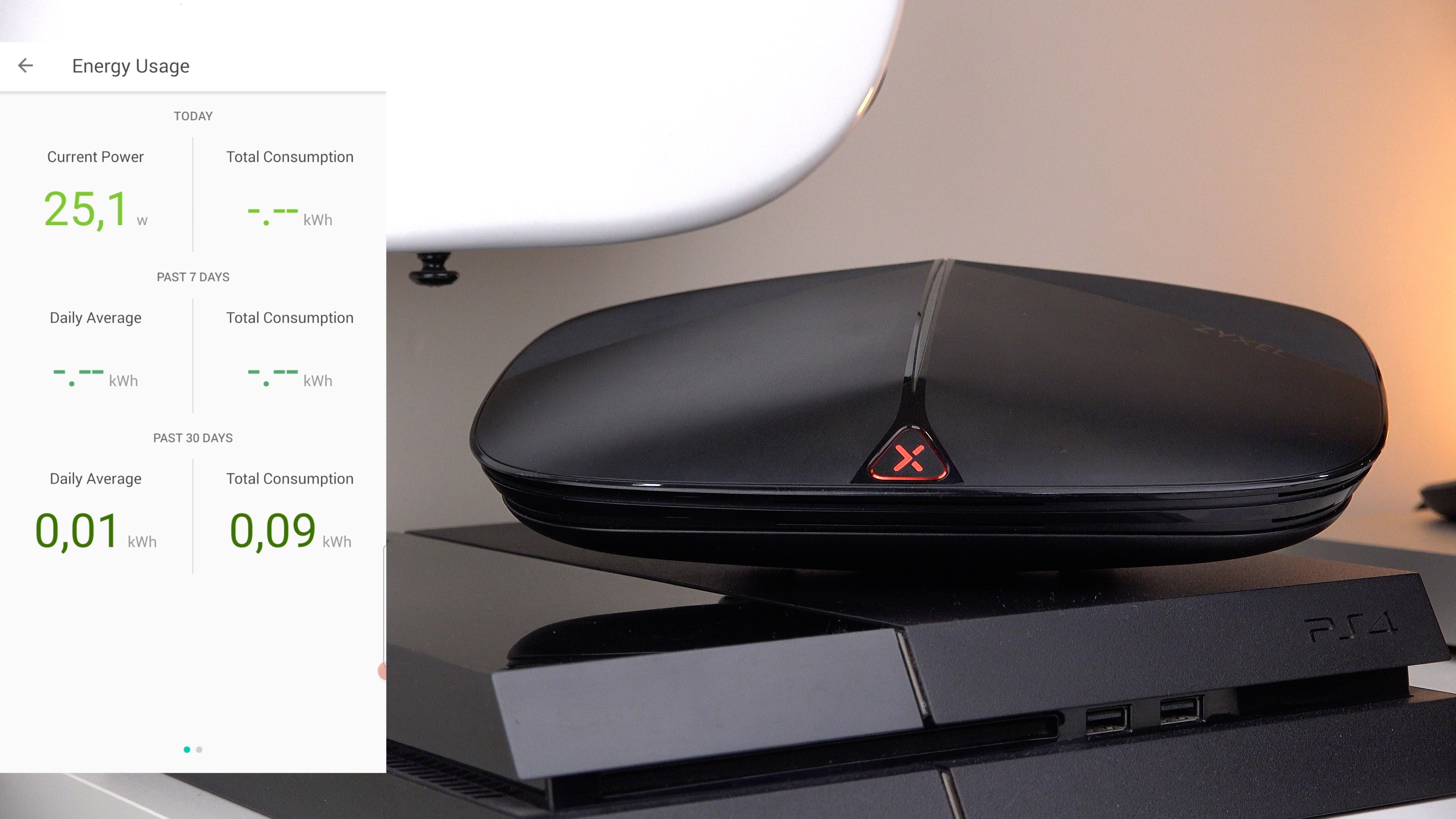

Güç tüketimi. Boştayken 14W, yük altındayken 25W civarı tüketiyor, üst segment, güçlü yongaya sahip router’larda böyle bir tüketim abes kaçmıyor açıkçası. Kullanımım itibarıyla yaklaşık 15 cihaz, telefon, dizüstü, masaüstü, akıllı ev aletleri bağlı oluyor, yaklaşık 1 aydır aktif bir şekilde kullanıyorum, 100Mbit altyapımı köprülüyorum, sorunsuz çalıştı bu süre zarfı boyunca.
