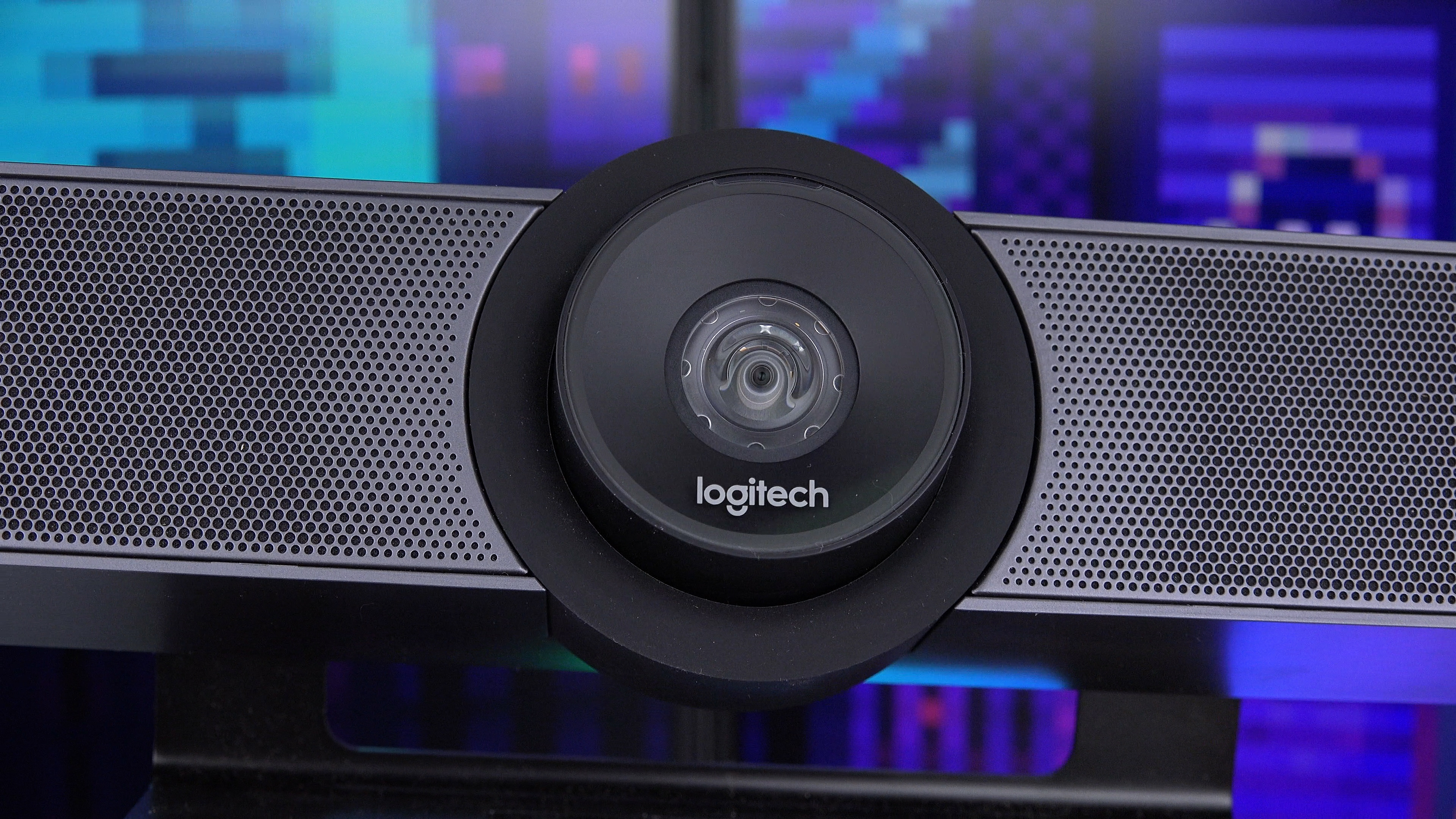

    Tasarımına baktığınızda aslında gri-siyah renkli, bulunduğu ortamda kesinlikle sırıtmayan, oturaklı görünen devasa bir webcam ama sadece bir webcam değil tabii. Metal ayağıyla beraber düz bir zemine de koyabilirsiniz, duvara sabitleyebilirsiniz, tercih sizin ama monitörün üstüne takabileceğiniz boyutlarda, formda bir şey değil o kesin.
    Lensin iki yanındaki ızgaraların ardında hoparlörler var, kaç W, bunun bilgisi verilmemiş ama mesafeye göre 95dB ses şiddetinden bahsedilmiş, testlerim sonucunda bu hoparlörlerin hangi ayarda olursa olsun titreşim oluşturmadığını gördüm, bu önemli bir şey. Dediğim gibi mikrofonlar da burada, 3’lü bir kurulum var, istenirse yine Logitech’in bu ürüne özel bir mikrofonunu temin edip bağlayabiliyorsunuz. Standart kurulum için ses alma aralığı 4 metre. AEC, yankı giderme ve VAD, vokal seslere göre devreye girme özelliklerine sahip, arka plan gürültüsünü karşı tarafın duymaması hedeflenmiş.
    Ve kamera. 4K 30FPS’ye kadar çekim yapabiliyor, görüntülü konuşabiliyorsunuz. 5x dijital yakınlaştırması var, 25 derece sağa sola, 25 derece yukarı aşağı hareket edebiliyor. Geniş açılı bir lens bu, 163 derecelik bir lens, odağı sabit. RightLight var, düşük ışık telafisi yapıyor, gördüğüm kadarıyla loş ışıkta kare/saniye düşmüyor.

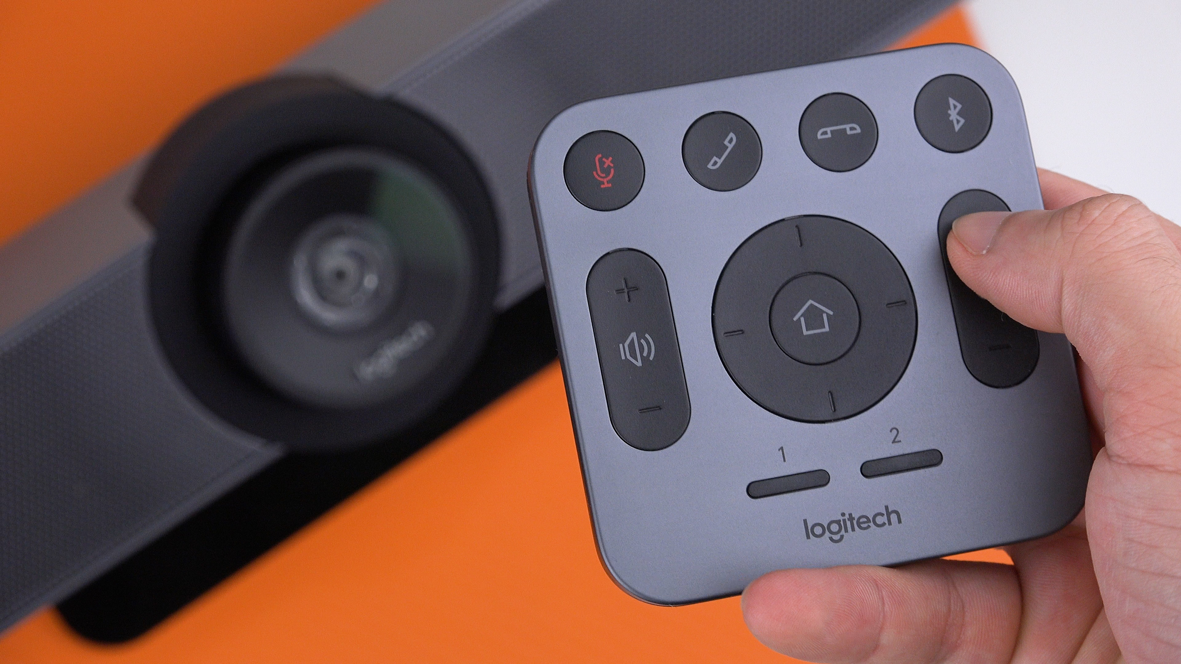

    Kontrolcüsü oldukça sağlam bir malzemeden, üzerinde ses ayarı, yakınlaştırma ayarı var. Ortadaki butonlarla istediğiniz gibi pan tilt yapabiliyorsunuz, segmenti itibarıyla ben daha hızlı hareket etmesini beklerdim açıkçası, tam ortadakiyle ana konuma dönüyor.
    Üstteki butonlarla misal veriyorum bir Skype görüşmesi yapacaksınız, arama ve kapatmayı buradan yapabilirsiniz, mikrofonu susturup açabilirsiniz. Kumandanın bağlantısı eşleşmesi hiç kopmadı, her kullanmak istediğimde gecikme olmadan tepki verdi. 1 ve 2 butonları var, bunlar da kameraya konum girmenizi sağlıyor, istediğiniz konuma getirip butona basılı tutuyorsunuz, ana konumuna getirdiniz mesela, kaydettiğiniz butona basınca kaydettiğiniz yere gidiyor, pratik bir şey.
