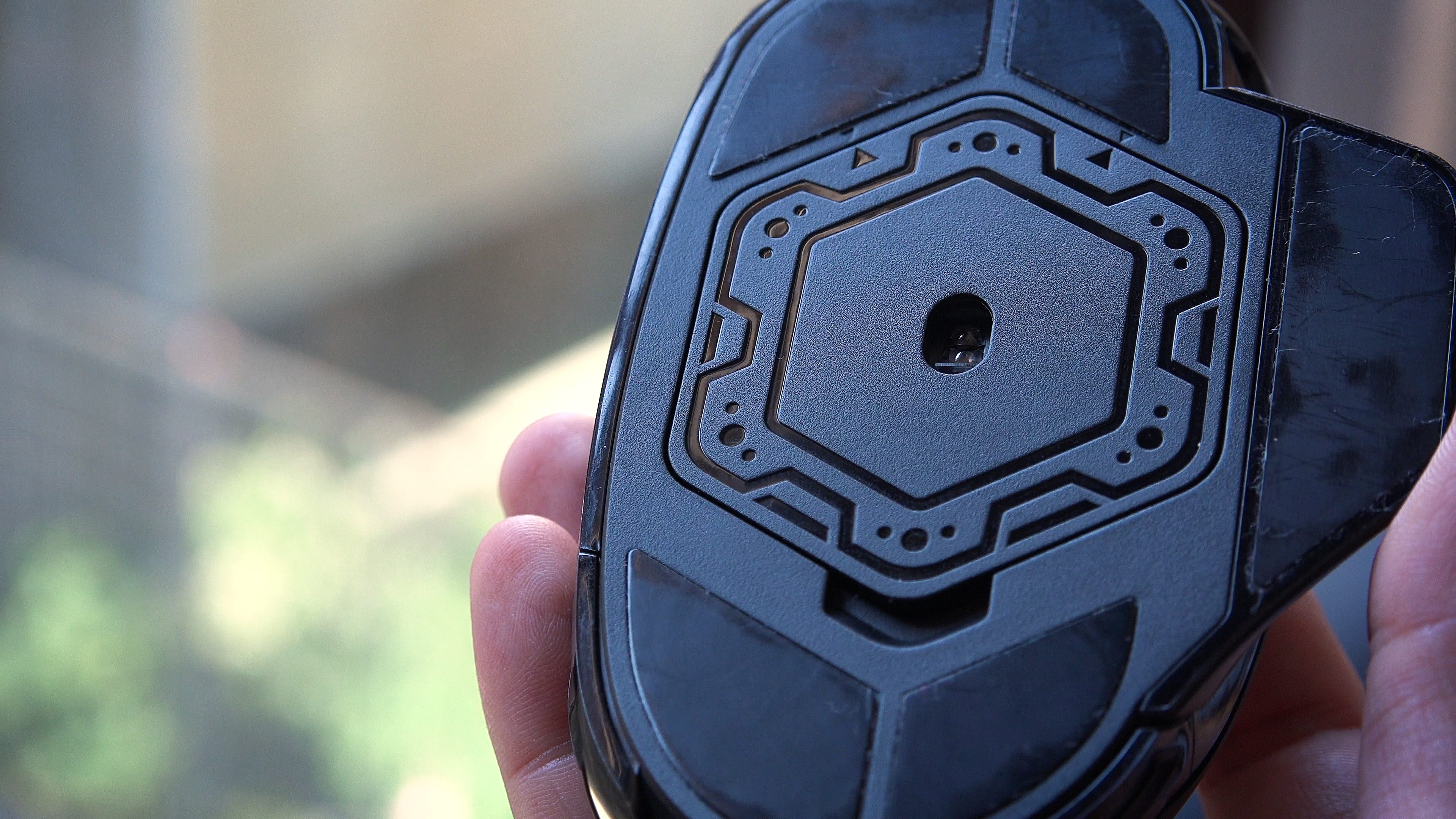

Ağırlıkların toplamı 22 gram, bir kısmı delikli, daha hafif, bir kısmı dolu, daha ağır. Yalnız üzerlerinde kaç gram oldukları yazılı değil. İçi boş olanlar 2.8, dolu olanlar 4.5gram ağırlığında.

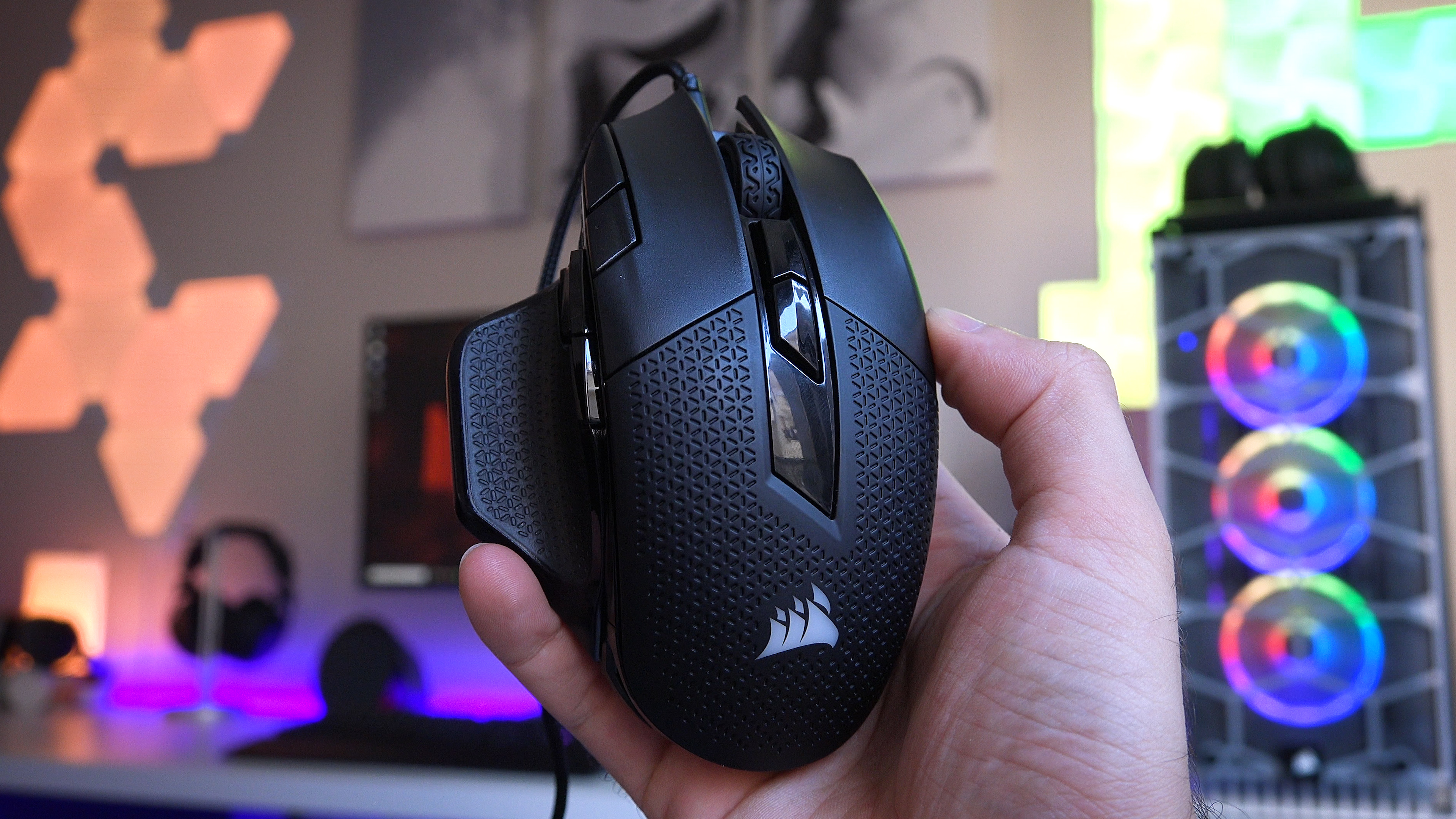

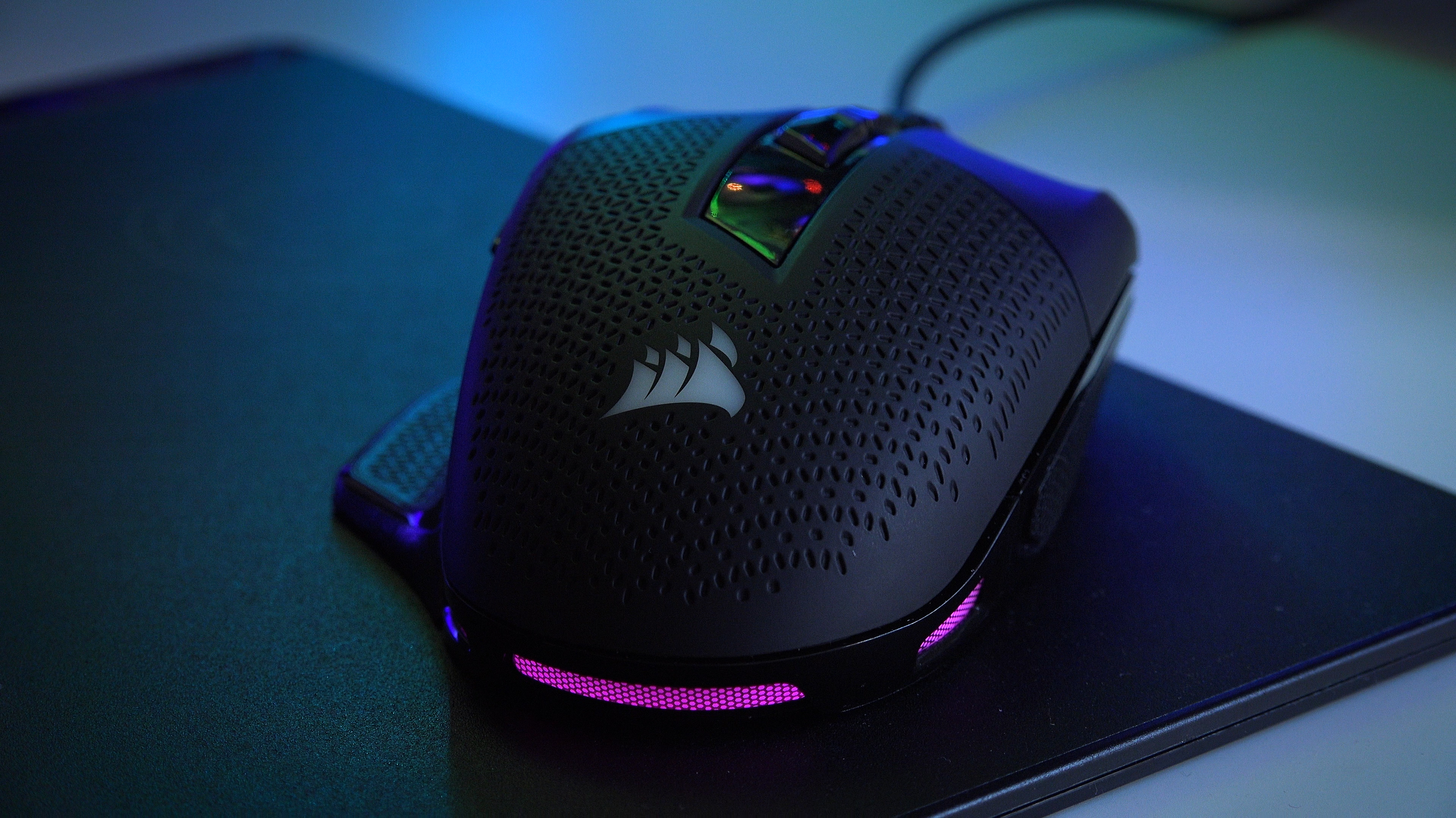

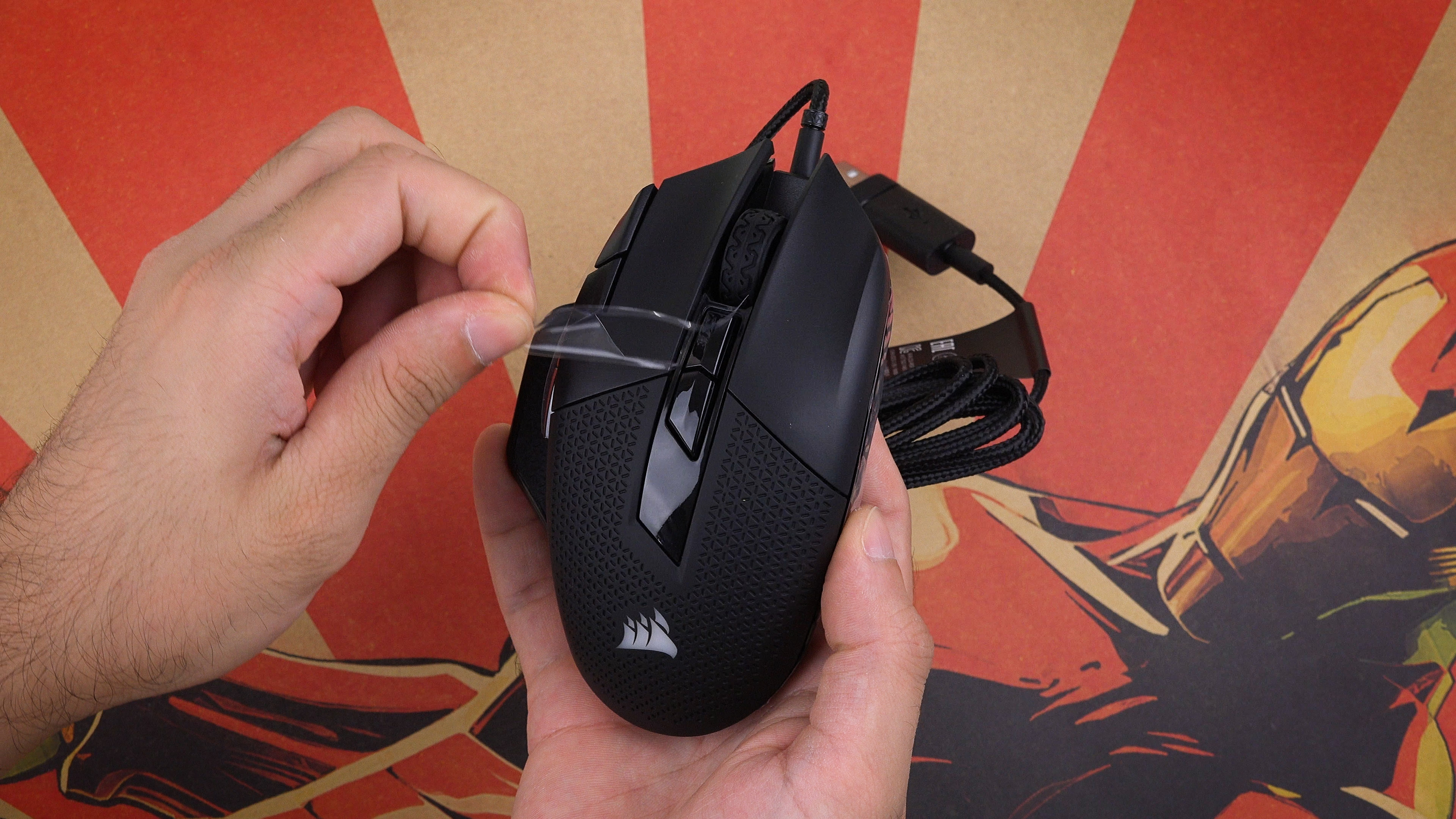

Tasarım. Nightsword’ün tasarımı aslında Corsair tarafında yeni bir çizgiyi temsil ediyor. Daha robotik, daha kaslı bir görünümü var kardeşlerine göre. Sırtı desenli, derin çizgiler değiller, derinliklerini hissetmiyorsunuz, yani rahatsız etmez, aksine belki biraz daha havadar bir yüzey. Biraz yumuşak, biraz tutucu, uzun vadede terle bozulacak bir malzemeye benzemiyor. Sırtında logosu, logonun altındaki kısımda üç parça halinde, önünde yine üç parça ve scroll’ün etrafı derken aslında baya RGB bir fare ama hepsi direkt göze çarpan, görebileceğiniz açılarda değil, oluşturdukları toplam ambiansı mause pad üzerinde görüyorsunuz.
iCUE arayüzünde dört bölge halindeler, açıp kapayabiliyorsunuz, her bölgeye farklı renk verebiliyorsunuz, önü kırmızı olsun, arkası beyaz olsun gibi gibi. Sadece farenin kendisine efekt verebilirsiniz veyahut diğer tüm iCUE destekli ürünlerle eşlenik bir efekt çalıştırabilirsiniz. Kasamdaki fanlar, kulaklık standım, klayem, hepsi birbiriyle eşleniyor aydınlatmada.

Solunda geniş bir başparmak yastığı var, sabit bir parça bu, yüzeyi hafif yumuşak bir malzeme, bu da uzun vadede, öyle kolay kolay yıpranacak bir yumuşaklıkta değil, gerektiği kadar da tutuculuk sağlamış. 3 tane buton görüyoruz, bunlardan ortadaki Sniper butonu, Darkcore’da da var, M65 serisinde de var.

DPI göstergesi 3 kademeli, zaten 3 değer girebiliyorsunuz arayüzden. DPI butonlarına erişmesi kolay, bir yandan da yanlışlıkla basmanızı engelleyecek bir formdalar, tıklar çukur yapıda olduğu için parmağınız DPI butonlarına gitmiyor. Sağ tarafta herhangi bir detay yok, yine benzer malzemeyle kaplanmış.
Yapı. Grip ve Palm tutuşa daha yakın olduğunu düşündüğüm bir yapı. Ortaya doğru yükseliyor, sırtı belirgin, elim üzerinde güzelce yattı açıkçası. Yüzük parmağının oturuşuna çok dikkat ederim ben, konforda önemli kişisel ölçütlerimden biridir ki parmağımı itmedi, sağda yerini buldu, dolayısıyla içime sinecek bir şekilde kavrayabildim gövdesini.
Klikler de çukur bir yapıda, parmakları içinden çıkarmıyorlar, anahtarları harekete geçirecek en kısa, optimum pozisyona getiriyorlar. Altlarında Omron marka 50 milyon ömürlü anahtarlar var, rakipleriyle benzer düzeyde, basış sertlikleri ideal, klik sesi de abartılı değil.
Boş haliyle 119 gram ağırlığında, rakibi olarak değerlendirdiğim Steelseries Rival 710 135 gram, Razer Deathadder Elite 105 gram ağırlığında, Nightsword RGB tam ortalarında boş haliyle. Ağırlık konusu tamamen kişisel bir şey, ben ağır fareleri seviyorum mesela, iş veya oyun olsun daha kontrollü buluyorum, Nightsword RGB’ye de tüm ağırlıklarını taktım açıkçası.

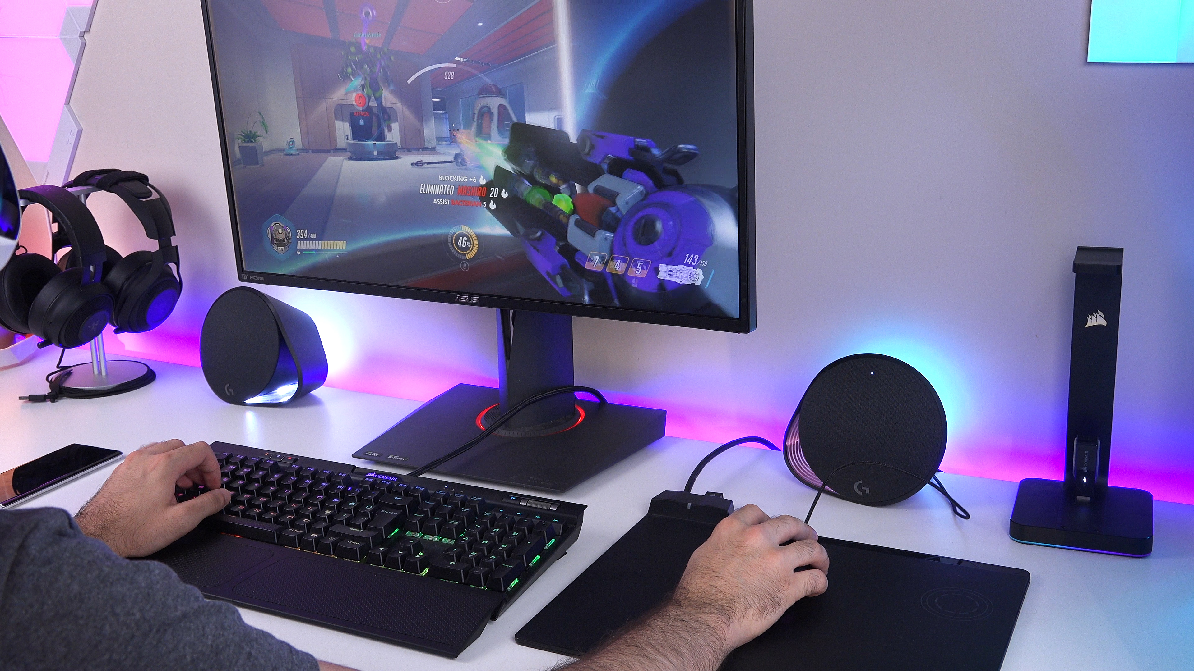

Overwatch. Bu oyunda sık sık DPI değiştirmem icap edebiliyor, misal veriyorum Widowmaker için ayrı, Soldier için ayrı, Reaper için ayrı DPI değeri kullanıyorum. Genel deneyimim şöyle, istediğim deneyimi yakaladım, mesela konfor anlamında şöyle, uzun maratonlarda ellerim terler benim, terledi yine tabii ama iyi kavrayabildiğim için kayıp gitmedi fare elimden. Bazen farenin benim için biraz büyük olduğu hissine kapılmadım değil ama bu tamamen kişisel bir şey çünkü her el birbirinden farklı, o yüzden elinizi ölçüp ona göre tercih yapmak çok ama çok önemli. Lafımı esirgemeyeceğim, iyi Overwatch oynarım ve bir fare bana DPS rolündeyken istediğim performansı vermezse o fareyi kaldırıp atarım, bu kadar net. Ağırlıkların hepsini kullandım ve ağır olanları arkaya hizaladım, siz his olarak ağırlık merkezini elbette takip edebiliyorsunuz ama arayüzünden de ağırlık dengesinin nerede toplandığını görebilmek gayet iyi düşünülmüş bir şey.
Tracking, ateş ederek takip şeklinde tabir edebileceğim konuda ciddi bir sıkıntı yaşadım, meğer iCUE arayüzünde Enhance Pointer Precision, özetle hareket hızınıza göre DPI değerini aktif bir şekilde değiştiren ayar açık kalmış, bunu kapatmanızı şiddetle öneriyorum ben zira alıştığınız DPI değerine yabancılaşıyorsunuz, kazandığınız refleksleri değiştiriyor, en nihayetinde başarımı düşürüyor. Hatta şu örnekle göstereyim, açıkken imleç, fare aynı yere vurmasına rağmen yavaş yavaş sola doğru gidiyor ama kapatınca her defasında elimle çarptığı yerde kalıyor. Kapattım ve rahat ettim, deneyimi bu özelliği kapayınca istediğim düzeye ulaştı aslında.

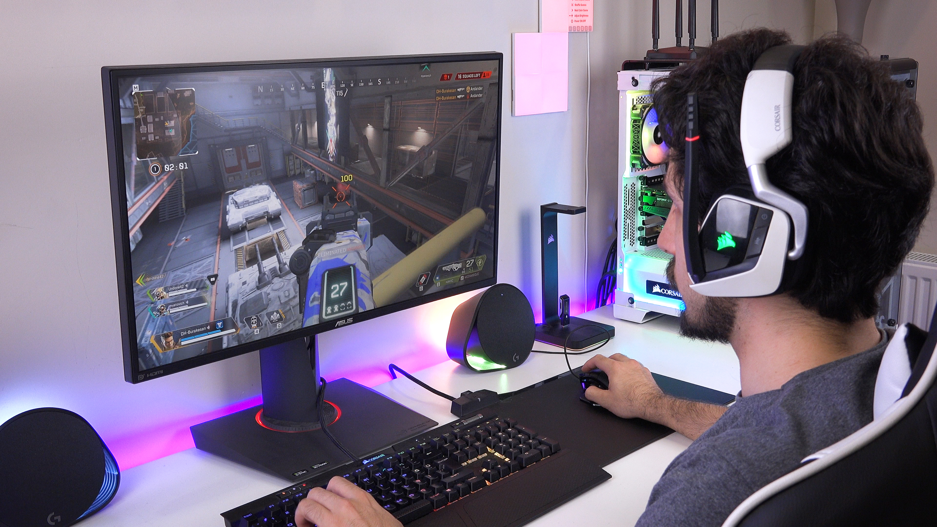

Apex Legends. Bir süredir hırsla oynadığım oyunlardan biri. Oyunda birçok silah var, otomatikler, yarı otomatikler, tüfekler, yine 400, 800 ve 1100 DPI kullandım bu yüzden. Ek mekanizmayı bulursam eğer Triple Take, bulamazsam güzel bir dürbün takıp Longbow ile 400DPI kullanıyorum, gayet doyurucu buldum isabetlemesini. Yakın mesafede Peacekeeper’ı 800DPI’da kullanıyorum ve favorilerim, R-99 ve R-301, bunlarda duruma göre 800-1100DPI arasında geziyorum. Genel olarak Apex Legends’da da performansından memnun kaldım.
