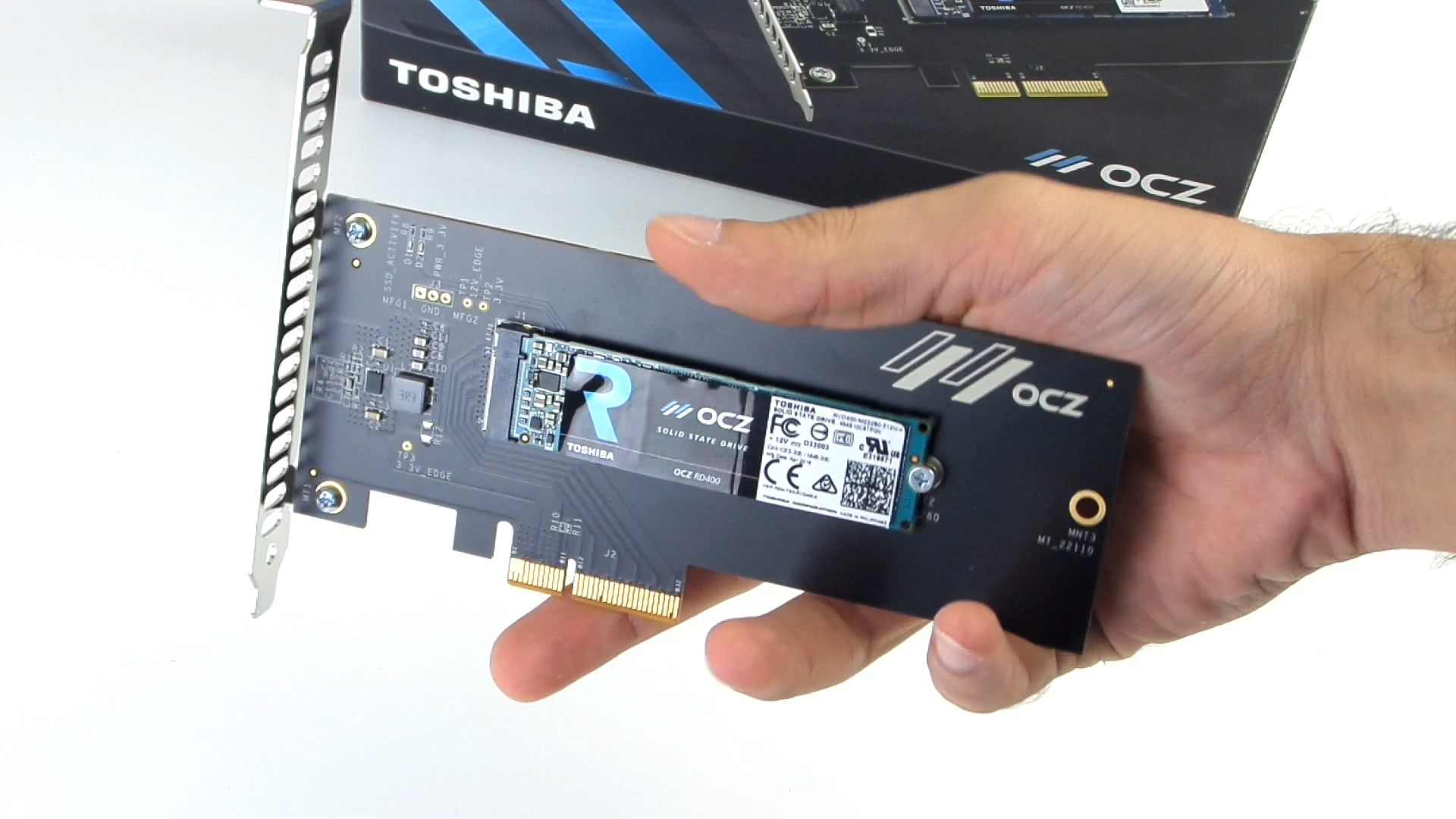

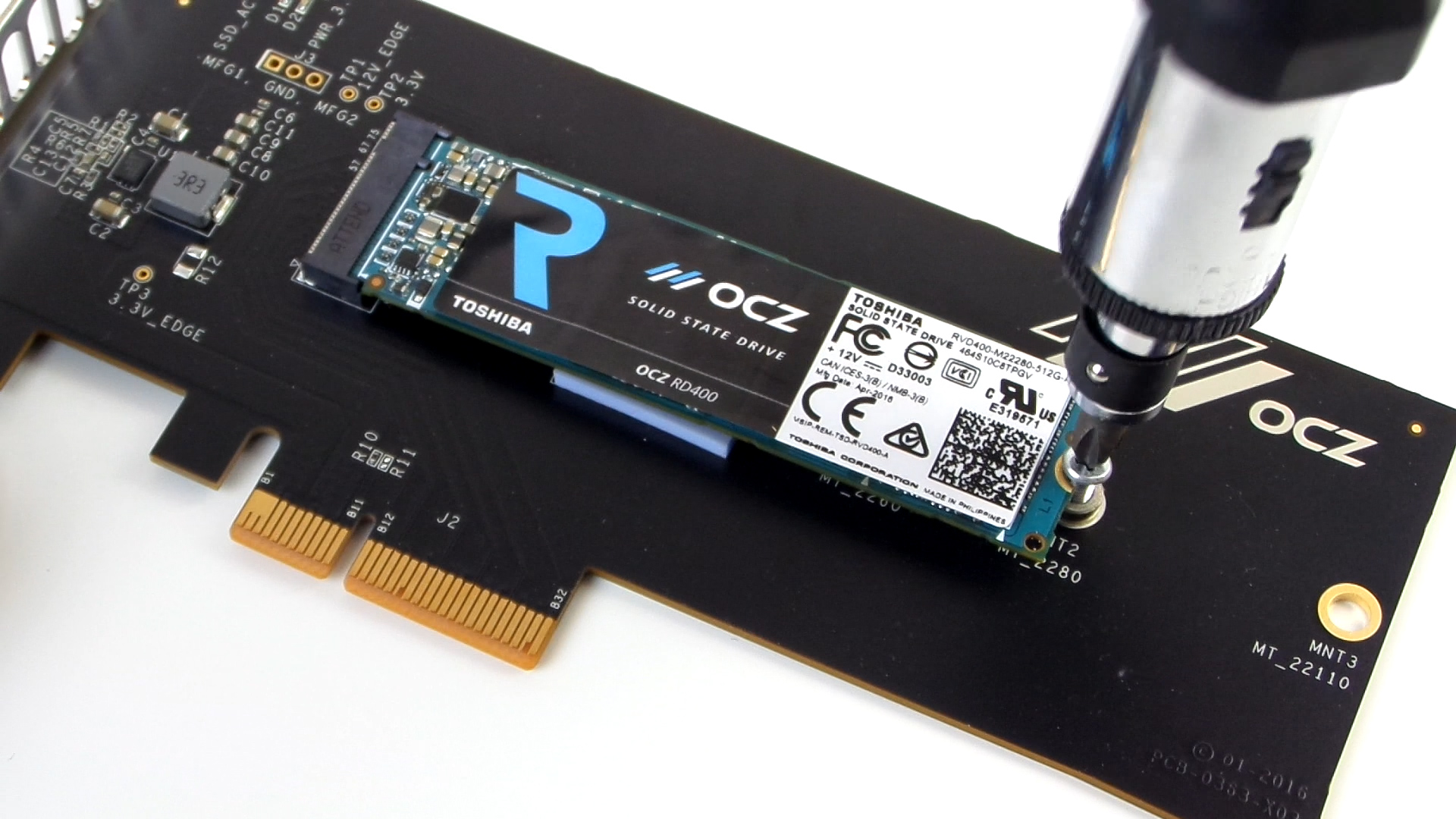

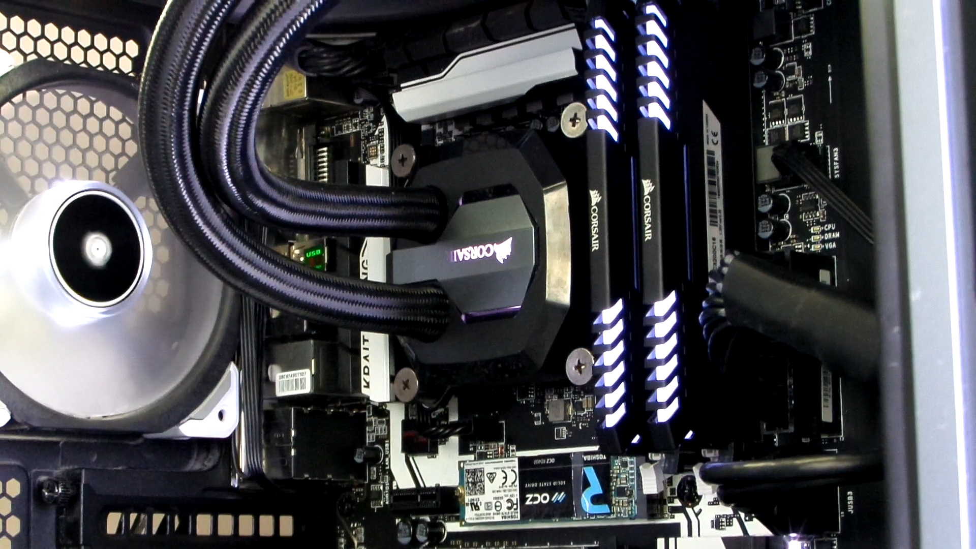

Aslında M.2 2280 form faktöründeki SSD gördüğünüz üzere PCI-E X4 bir adaptörle beraber geliyor, anakartınızda M.2 slotu yoksa veya M2 slotu PCI-Ex 4X destekli değilse eğer bu adaptörle bağlayabiliyorsunuz, hız farkı oluşmuyor. Ek olarak adaptörde soğutmaya yardımcı bir termal ped var.

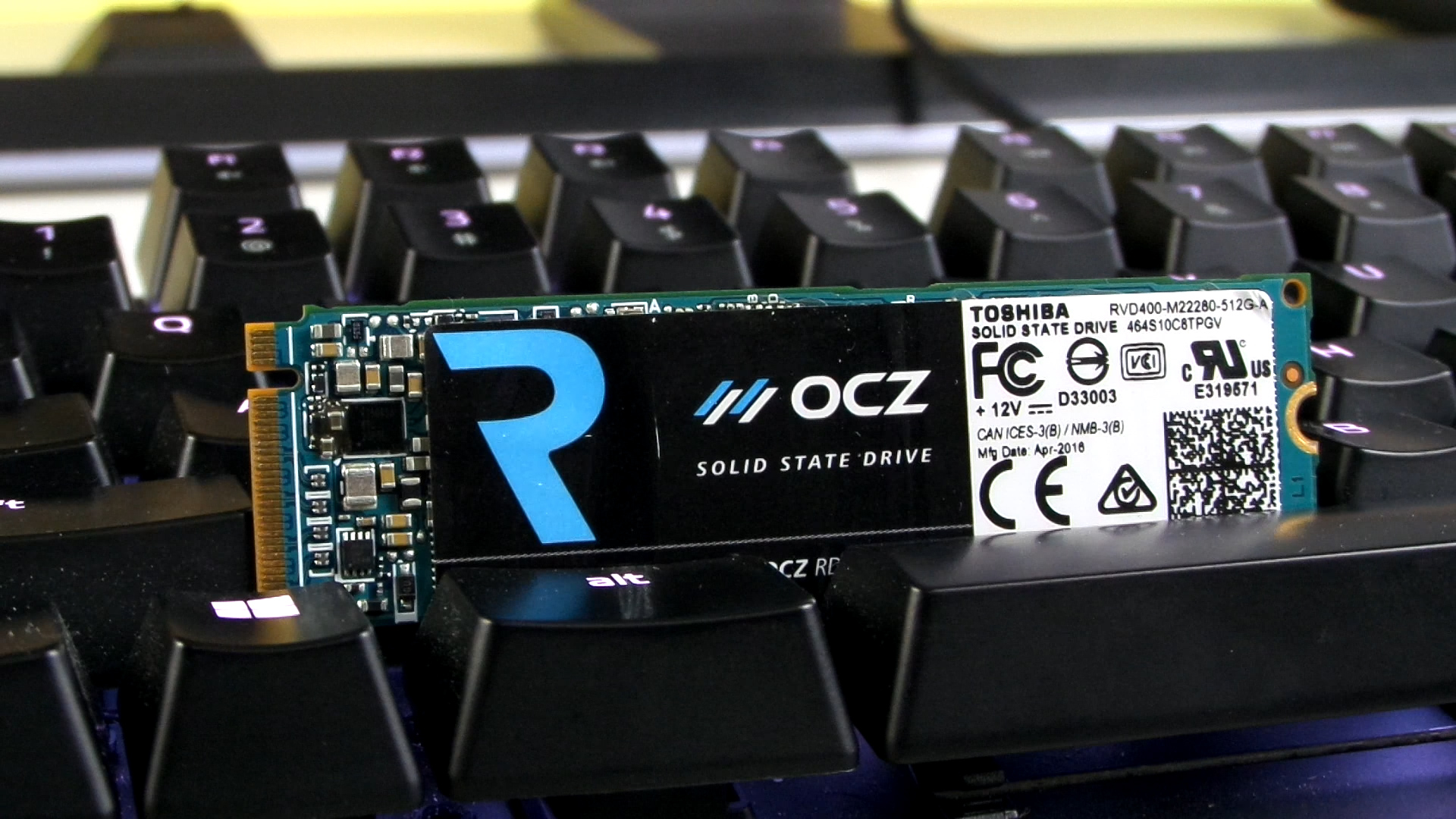

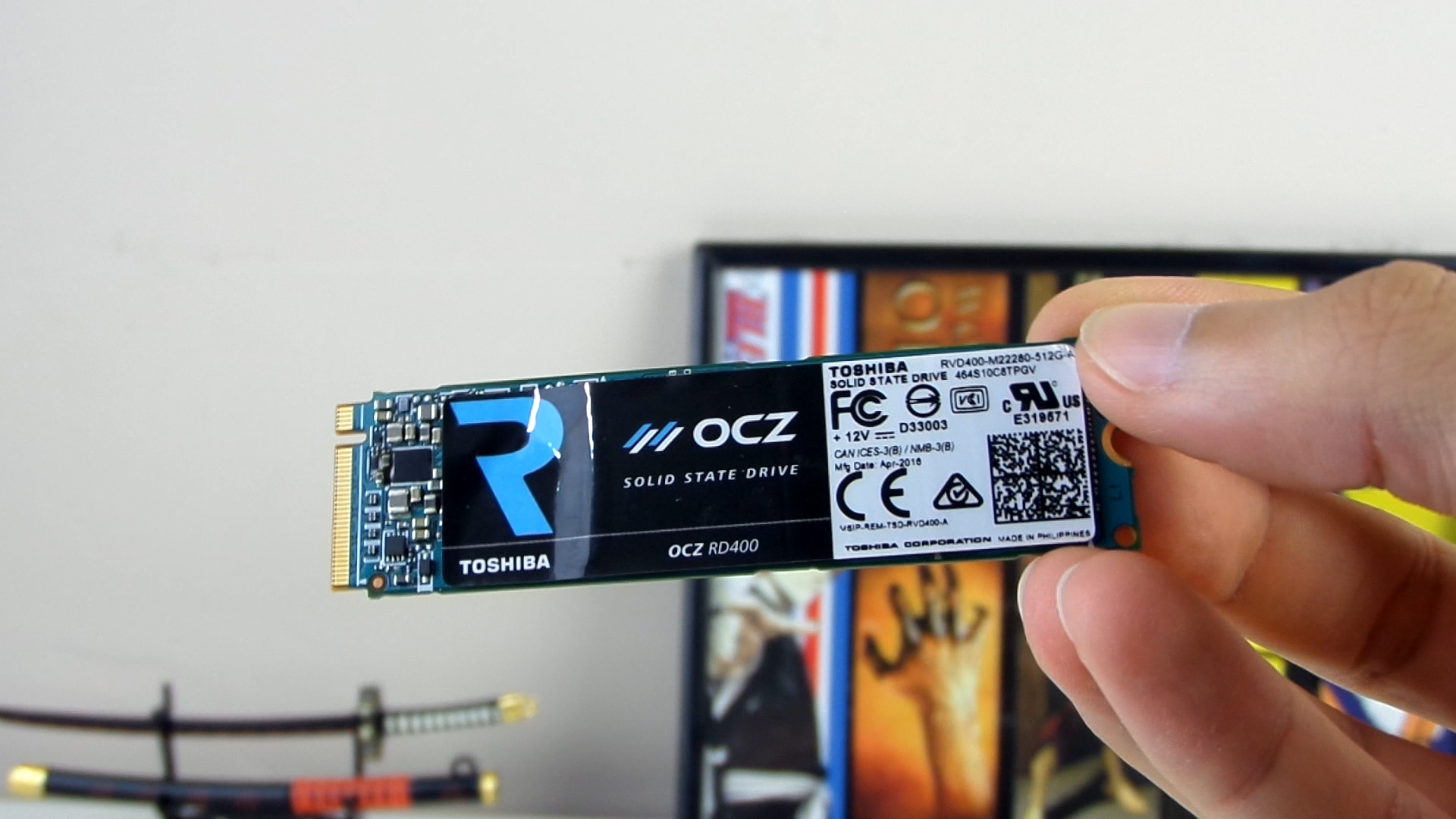

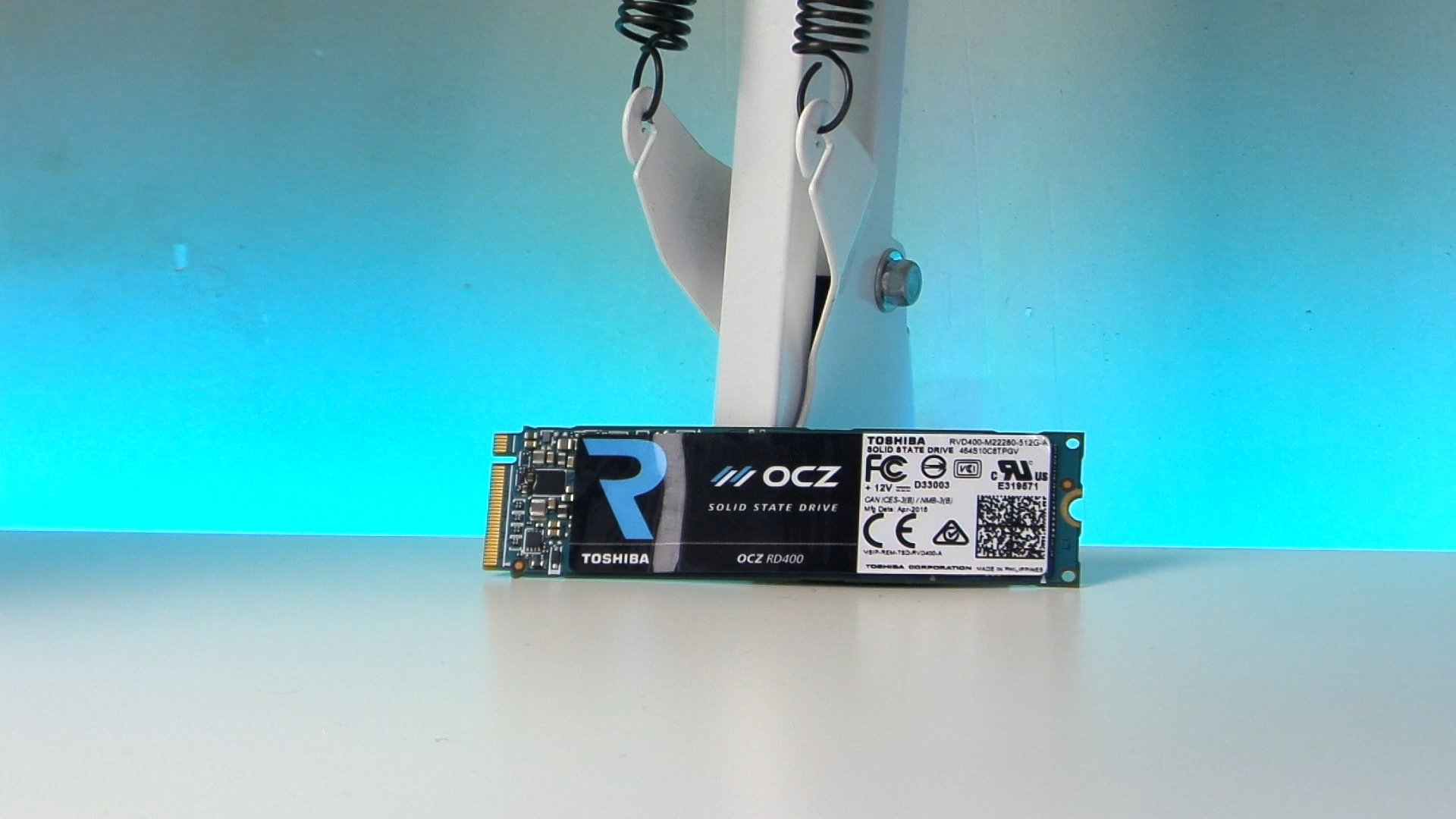

Şimdi detaylara inelim, Toshiba OCZ RD400 serisi 128, 256, 512 ve 1TB şeklinde dört versiyona sahip, 128GB hariç diğerlerini ülkemizden temin etmek mümkün, boyutu ve formatı itibarıyla dizüstülerde de kullanabiliyorsunuz.

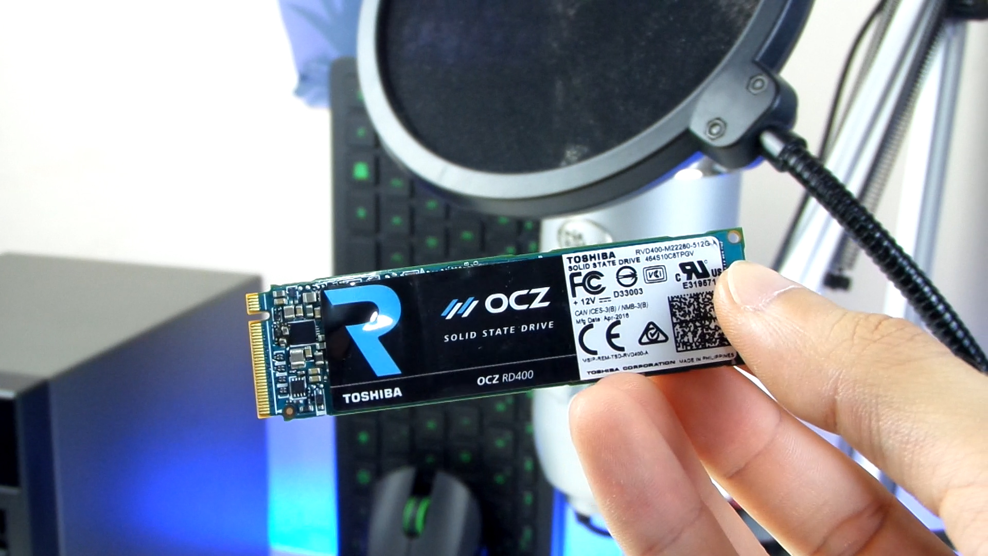

Toshiba üretimi 15nm MLC NAND’larla geliyor, kontrolcü tarafında Toshiba TC58NCP 8 kanal bir kontrolcüye yer verilmiş. Üzerinde 512MB DDR3-1600MHz DRAM bulunuyor. 1TB sürümü hariç NAND’lar ve kontrolcü sadece dışarı bakan yüze konumlandırılmış. Windows’un standart Nvme sürücüleriyle değil özelleştirilmiş bir sürücüyle çalışıyor.

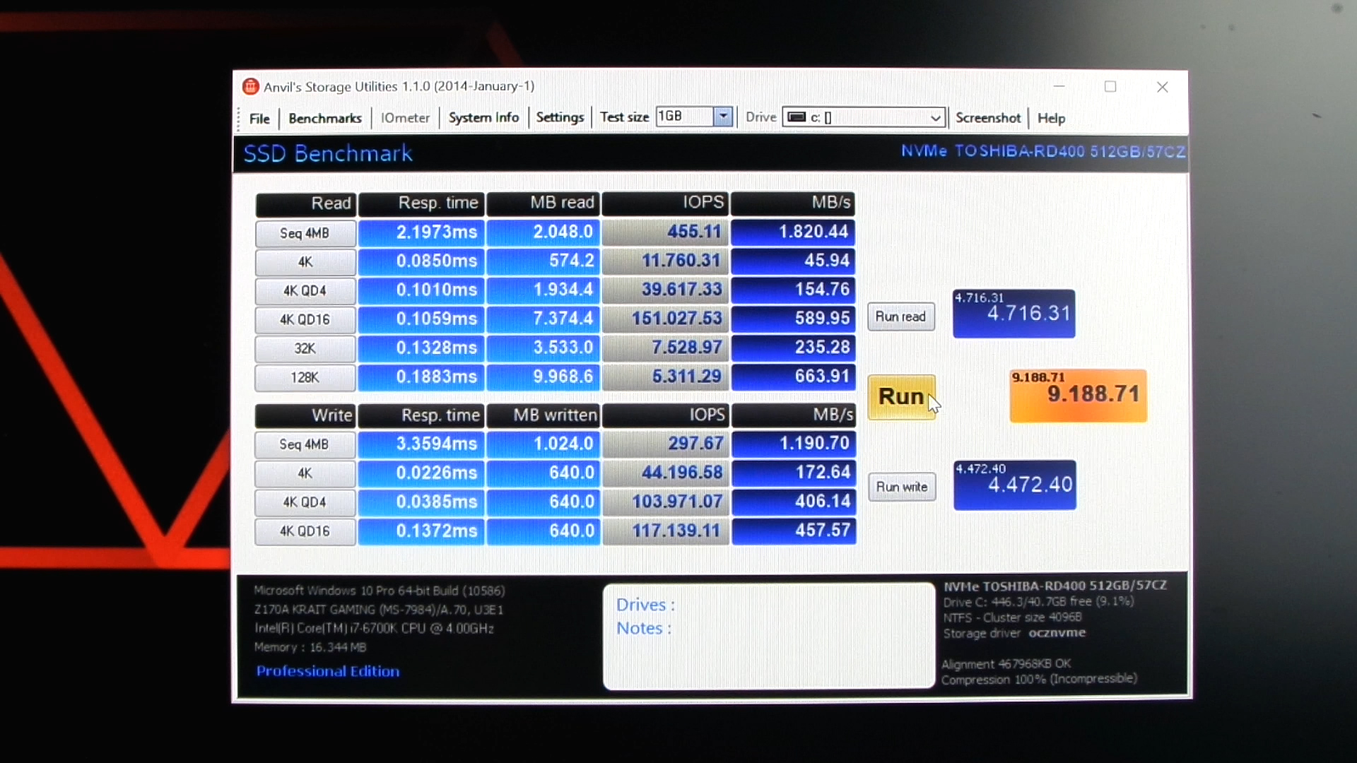

4KB için okumada 190 bin, yazmada ise 120 bine kadar IOPS değerine sahip olduğu belirtilmiş, Anvil’s Storage testte ise okumada 150 bin üstü, yazmada ise 120 binden fazla IOPS değeri elde ettim, okumada kağıt üstündeki değerin altında kaldı ama yazmada üstüne çıktı RD400.

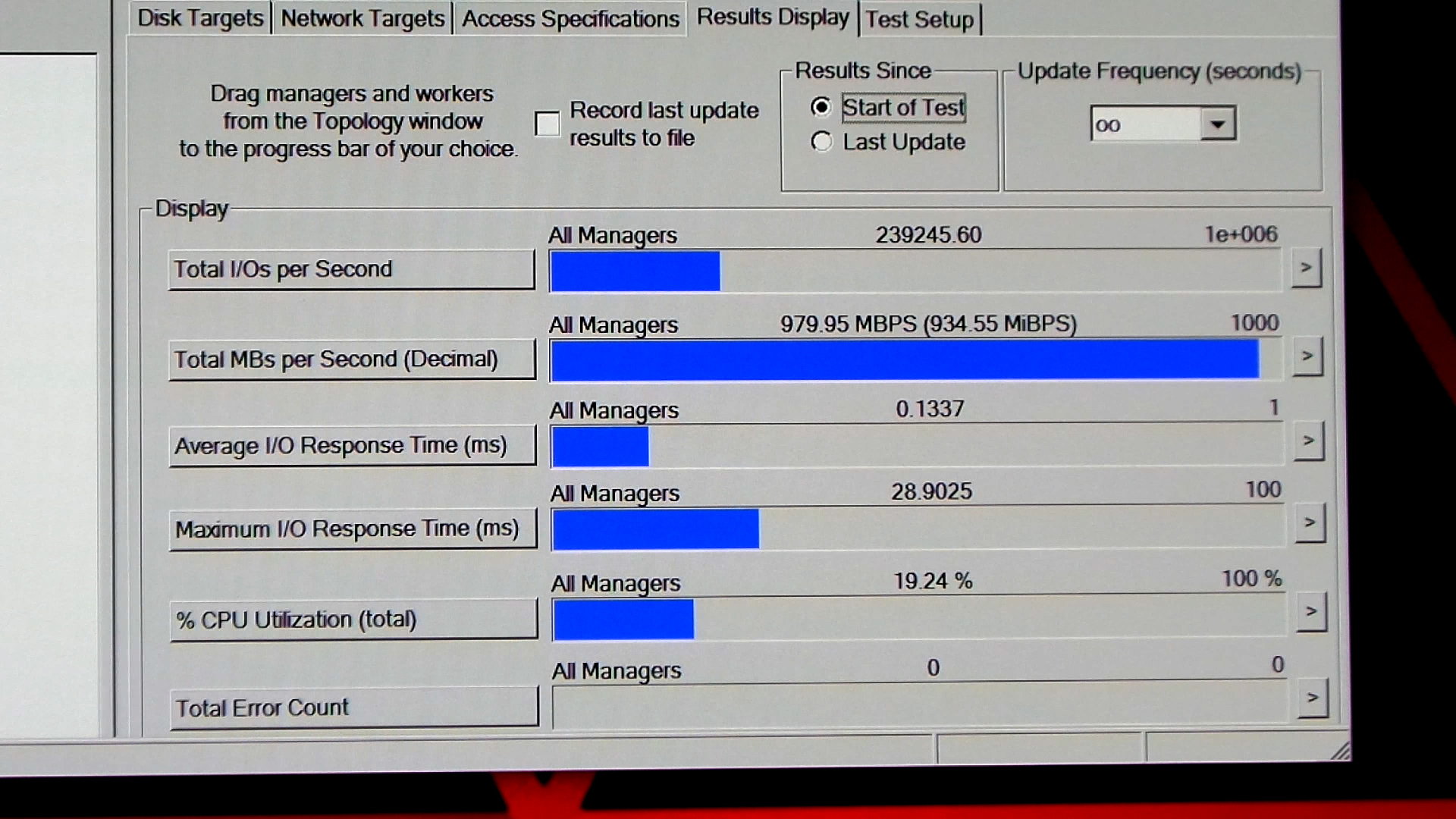

Gördüğünüz ayarlarda IOmeter 4K %100 okuma testi sonuçları da gayet iyi.

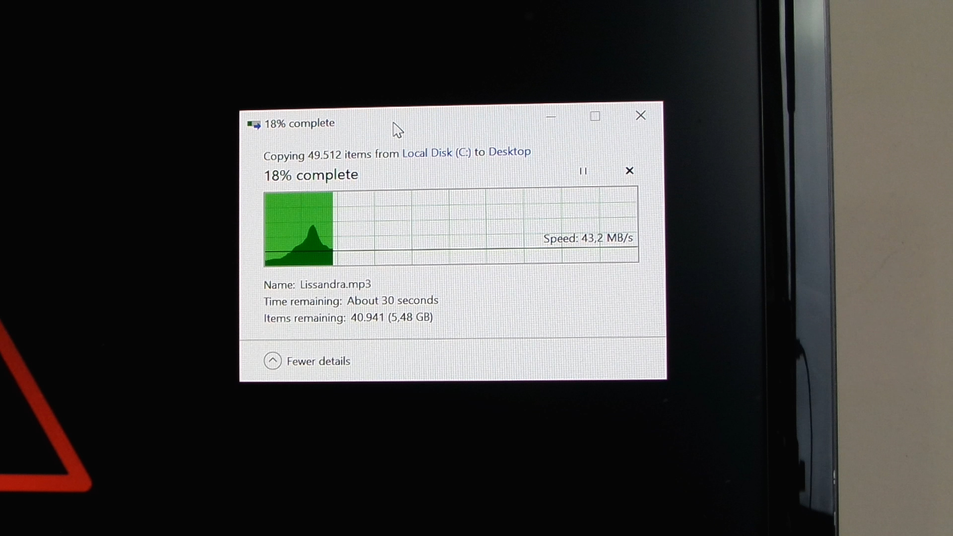

Dolu dolu bir sistemde Windows’un açılış süresi hayli kısalıyor elbette, normal bir SSD’den daha hızlı açılıyor sistem. Premiere’in açılış süresi ve içeri dosya aktarma süreleri de haliyle kısalıyor, en önemli farkı da 4K bir videonun ön izlemesini yaparken 550MB/saniye okuma hızına sahip SSD biraz aksıyor ama RD400’de hiçbir pürüz oluşmuyor.
Diğer bir örnek de mesela oyunlarda, CS:GO’da siz yükleme ekranını geçip diğer oyuncuların gelmesini bekliyorsunuz. Oyun kurulum süreleri, çok parçacıklı bir oyun dosyasını yine aynı sürücüye kopyalama süresi, yine normal bir SSD’den hızlı tabii. Okuma ve yazma hızıyla alakalı spefisik bir iş yükünüz varsa eğer SSD ve NVMe standardındaki SSD arasındaki fark bariz bir şekilde ortaya çıkıyor.
