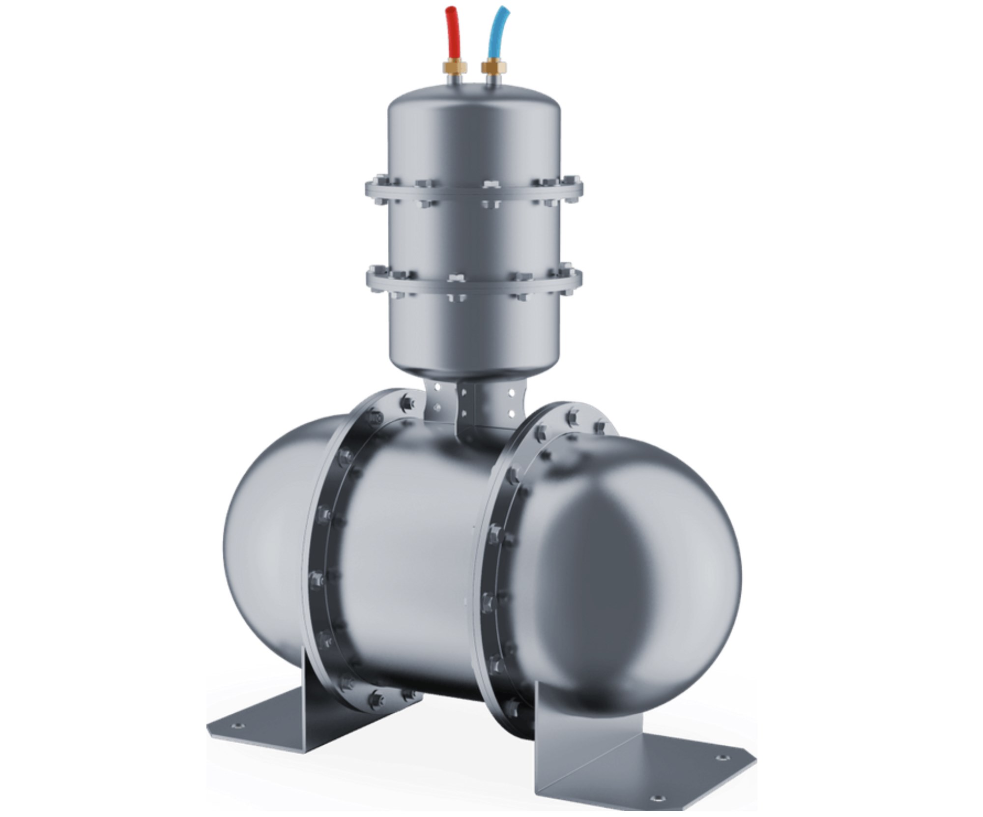

Akustik ısı pompaları nasıl çalışır?
Çalışma prensibi ise aslında basit. Üretilen ses dalgası sayesinde sesin gaz ile dolu çember içersinde yankılanırken dalga boylarının üst üste binmesi ile bazı noktalarda helyum sıkışmasını bazı yerlerde ise seyrekleşmesini sağlamak. Yoğuşan kısıklarda sıcaklık yükselirken seyrekleştiği yerde sıcaklık düşürüyor. Isınan kısımdan evi ısıtıp, soğuk kısmıda ısı topladığınız yer mesela hava ile tekrar ısıtırsak ısı pompasını oluşturmuş oluyoruz.
Dünyada sadece Avrupa’daki iki firma bu teknolojiyi geliştirmekte, birisi Hollandalı Blue Heart Energy diğeri ise Fransız Equium. İki firma sesi birbirinden biraz farklı kullansalar da aynı şeyi yapıyorlar. Blue Heart Energy fiyatın klasik ısı pompasına  göre yarıya ineceğini iddia ederken Equium firması ömrü ikiye katlayarak 30 yıla çıkardığını ve daha yüksek verimle çalıştığını iddia ediyor.
Sistemin en iyi yanı ise Helyum gazının yüksek ısıl iletkenliği sayesinde çok daha düşük sıcaklıkta yani -20 °C  hava sıcaklığında 80 °C sıcak su üretebiliyor. Bu sayede sistem aşırı soğuklarda verimi düşse de yedek enerji kaynağına gerek duymadan çalışmaya devam ediyor.
Blueheart Energy şimdilik 3 kW’lık prototipini hazırlamış durumda ve 2023 yılı içinde satışa başlamayı düşünüyor. Daha güçlü versiyon 6 kW’lık prototip seneye hazırlanacak.
