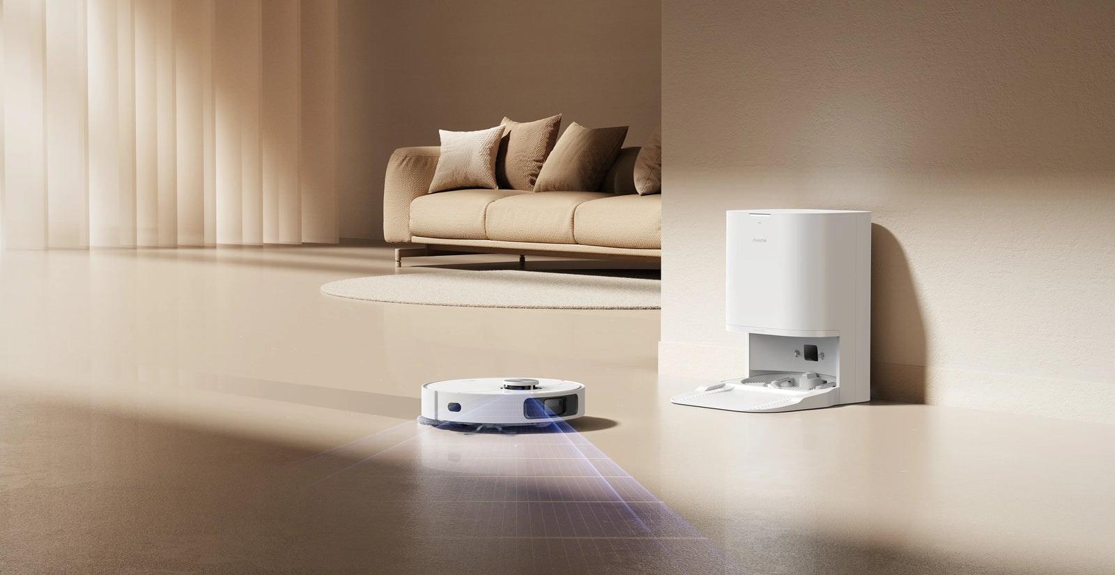

Ülkemizdeki robot süpürge pazarının iddialı oyuncularından Dreame’nin paspas özellikleriyle öne çıkan Dreame L10 Prime modelini inceliyoruz. Dreame L10 Prime’ın temizlik performansı nasıl? Emiş gücü yeterli mi? Öne çıkan özellikleri neler? Nasıl bir deneyim sunuyor? Tüm soruların yanıtını bu içerikte bulacaksınız.
Dreame L10 Prime Özellikleri
İncelemeye başlamadan önce Dreame L10 Prime’ın teknik özelliklerine kısa bir bakış atalım. Dreame L10 Prime; 4000 Pa emiş gücü, iki adet döner paspas pedi, otomatik paspas yıkama, otomatik paspas kurutma, 7 mm paspas kaldırma ve LiDAR ile haritalandırma özellikleri sunuyor.
