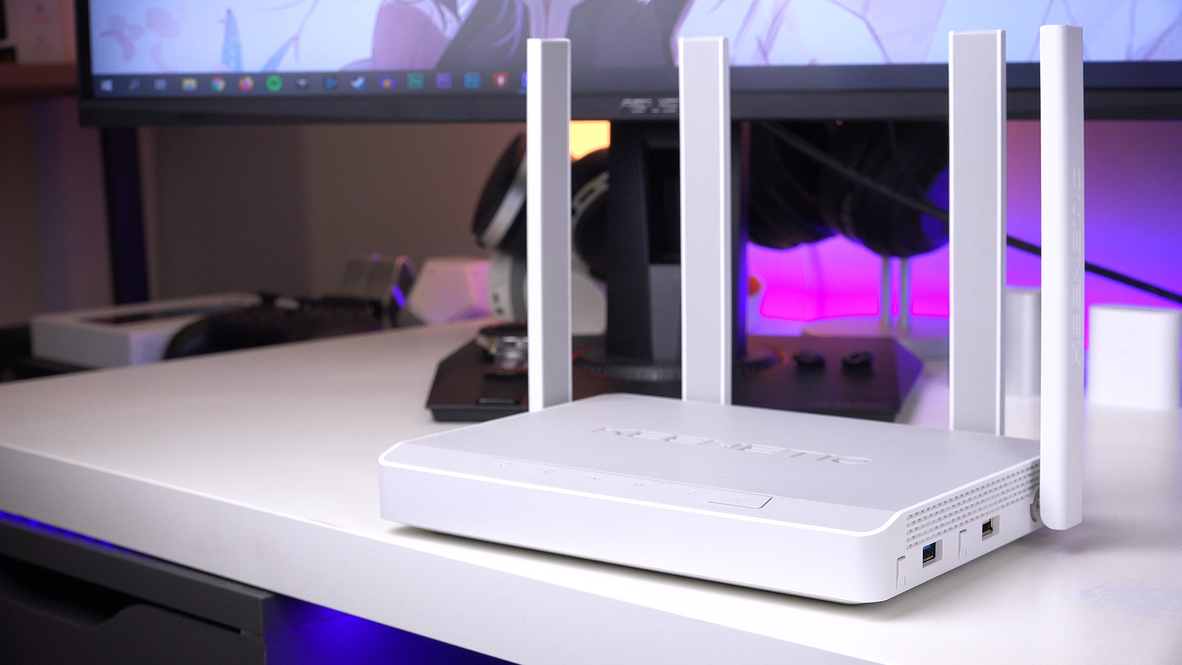

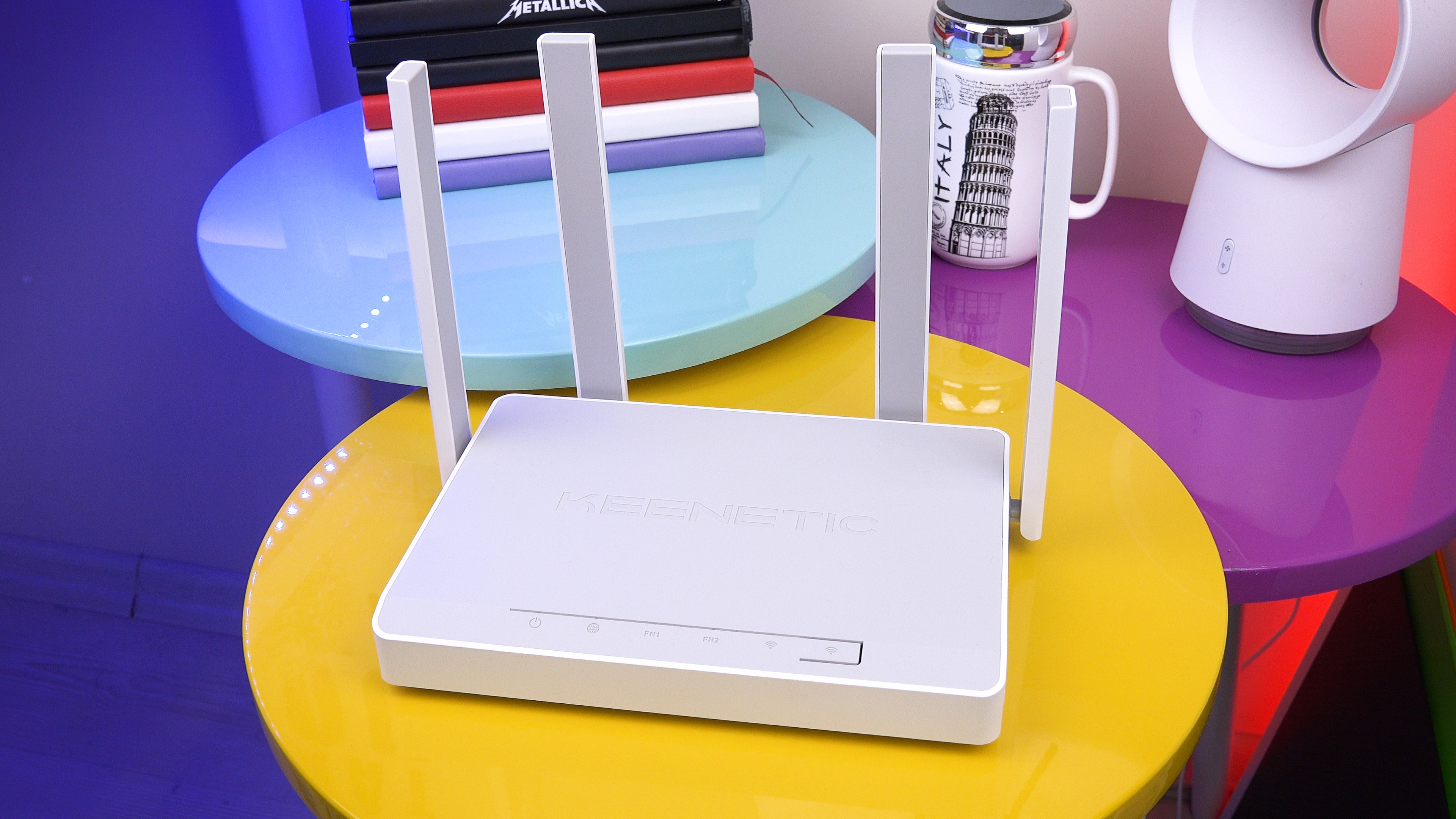

Boyut ve tasarım. Beyaz-gri temalı, zarif bir cihaz, gerçi 4x5Dbi kurulumundaki amfili antenler kalınlıkları itibarıyla biraz dikkat çekici antenler. Kardeşlerine göre daha cüsseli ama ille de özel bir yer ayarlamaya gerek yok, altındaki yuvalarla duvara da sabitlenebilir.
Önünde durum LED’leri ve bir tane WPS butonu var, aynı zamanda Wi-Fi’yi açıp kapatabiliyorsunuz, bu tuşun cihazın arkasında değil de önünde olması pratiklik demek.
Sağında bir tane USB 3.0 bir tane de 2.0 portu var. Mesela birine taşınabilir disk takarsınız, ağda kullanıma açarsınız, küçük bir medya sunucusuna çevirirsiniz. Diğerine de 3G/4G dongle takarsınız internet bağlantınızın yedeğini alırsınız gibi gibi. FN butonları, yani fonksiyon butonları var. Varsayılan görevi misal veriyorum bir harici disk bağlamış olun, bunu güvenli bir şekilde çıkarmak için kullanılıyor. Hızlı, çift veyahut uzun basarak farklı görevler de verebiliyorsunuz bu butonlara, daha önce pek karşılaştığım bir özellik değil bu.
Arkasında güç girişi, SFP yani fiber optik portuyla fiber altyapı sistemlerinde ışık üzerinden taşınan sinyalleri akım halinde sinyallere dönüştüren modüller bağlanabiliyor buraya, 1 tane kombo WAN portu ve 4 tane Gigabit RJ-45 portu görüyoruz, yönlendirilebilir portlar bunlar. Bir tane de reset butonu var.
Cihazın kalbinde MediaTek MT7621A yongası bulunuyor, 880MHz’de çalışıyor, çift çekirdekli. 256MB DDR3 RAM ile desteklenmiş ve 128MB belleğe sahip, bunun üzerinde çift işletim sistemi var, güncellemede, elektrik kesintisinde bir sorun yaşanırsa yedeğe geçiyor.

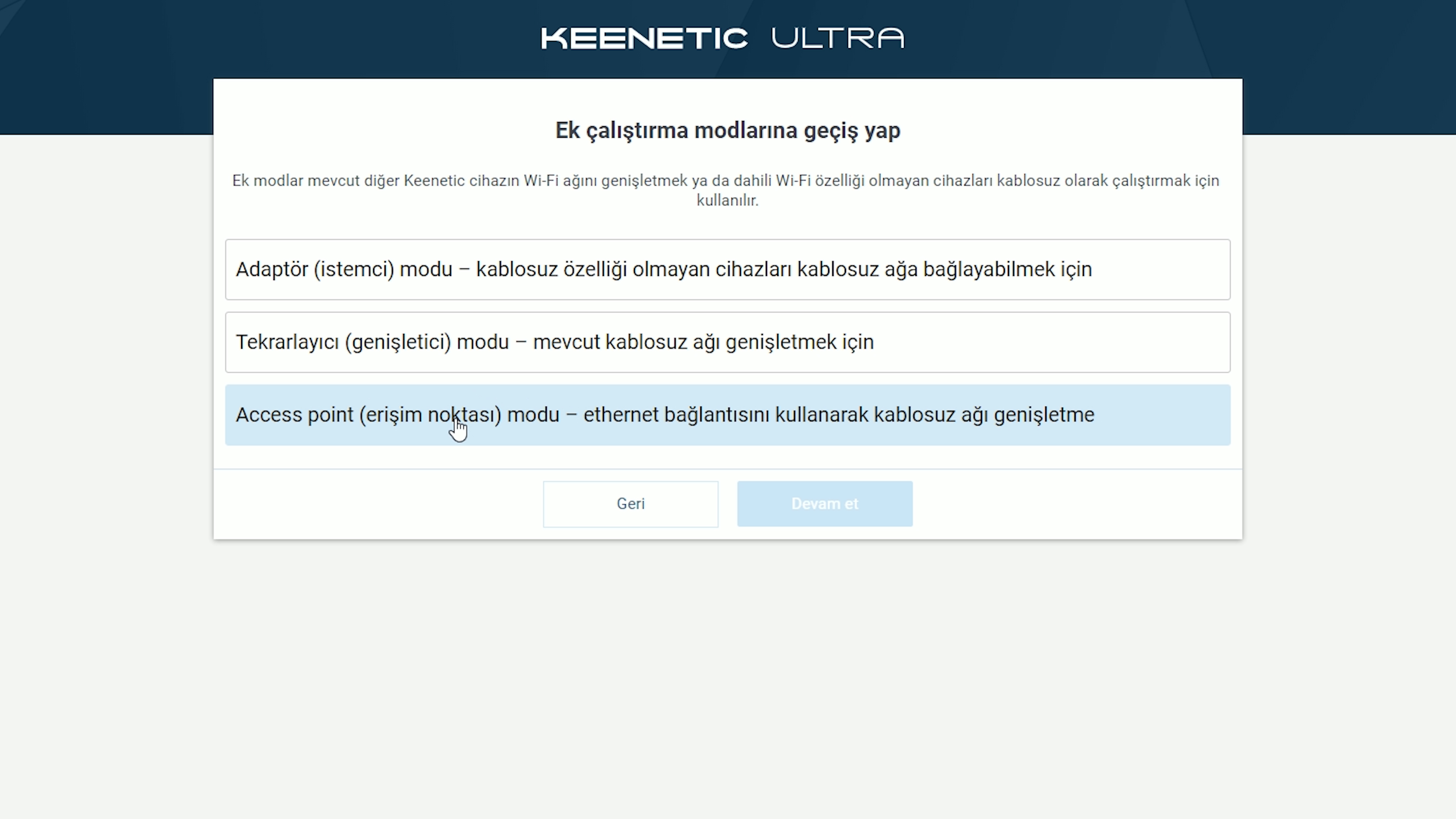

Kurulum safhası. Önce bir kullanıcı adı ve şifresi, sonrasında internet bağlantı yönteminizi belirliyorsunuz, IPTV kullanacaksanız buradan seçebilirsiniz, VLAN seçenekleri var, MAC adresi ayarları, IP ayarları ki çoğu ayara dokunmadan ilerleyebilirsiniz zaten, son olarak bağlantı türü ve bu kadar. Cihaz Wi-Fi adaptörü, sinyal tekrarlayıcı ve Access Point olarak çalışabiliyor, belirtmiş olayım.

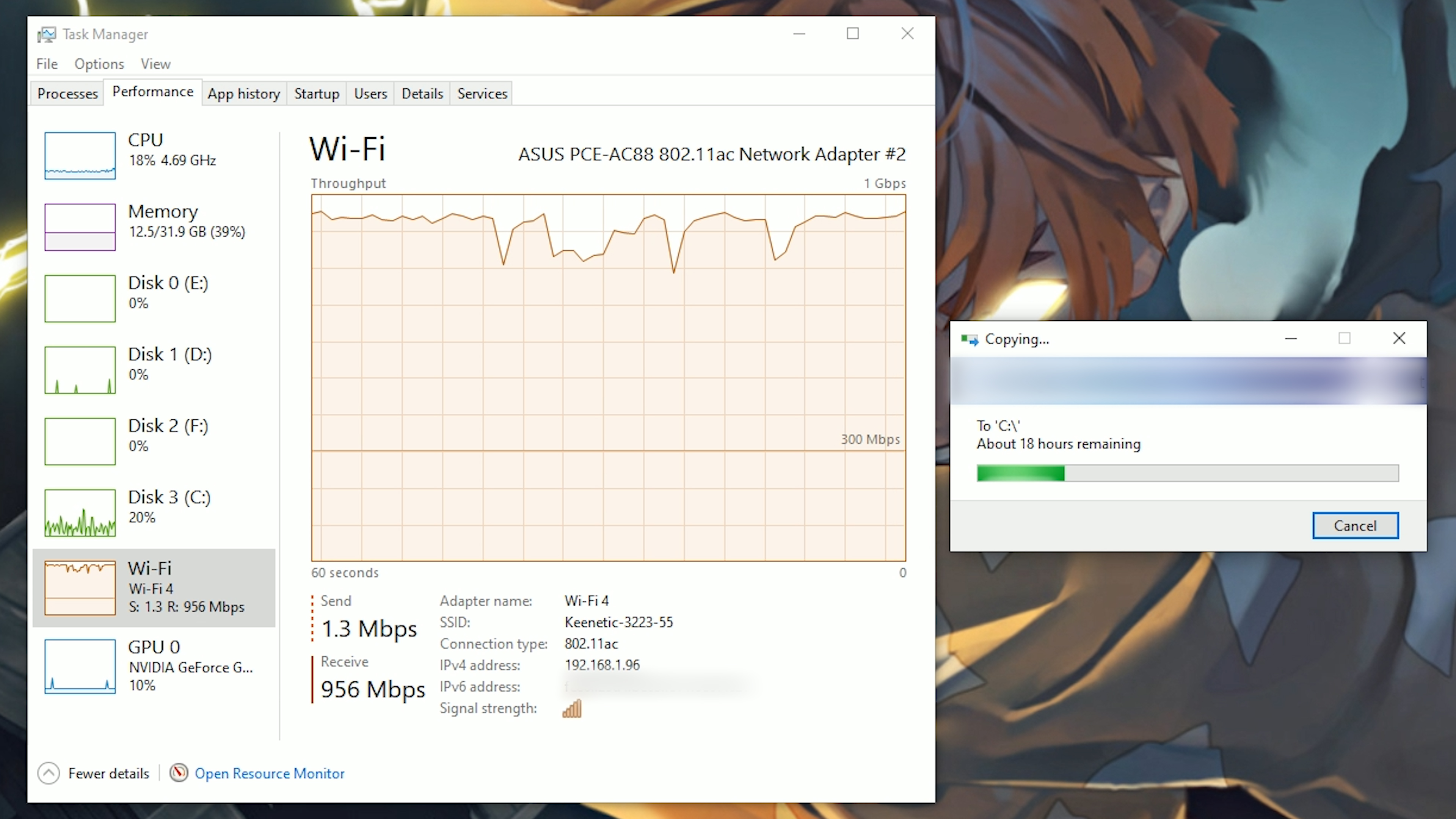

Gelelim gerçek dünya testlerine. Keenetic Ultra’ya bir NAS bağladım ve kablosuz olarak video dosyaları çektim. 2.4GHz bandında cihazla aynı odada ortalama 200Mbit civarı, 250Mbit’i gördüğü anlar da oldu, yani 20MB/saniye’nin üzerinde seyrediyor, 5GHz bandında ise 900Mbit’in üzerinde seyretti, 950Mbit’e kadar çıkabildi, 110MB/saniye civarı yani. Kabloyla bağlamışım gibi bir hız bu, son zamanlarda denediğim bazı üst segment 802.11ax standardı cihazlardan da hızlı.

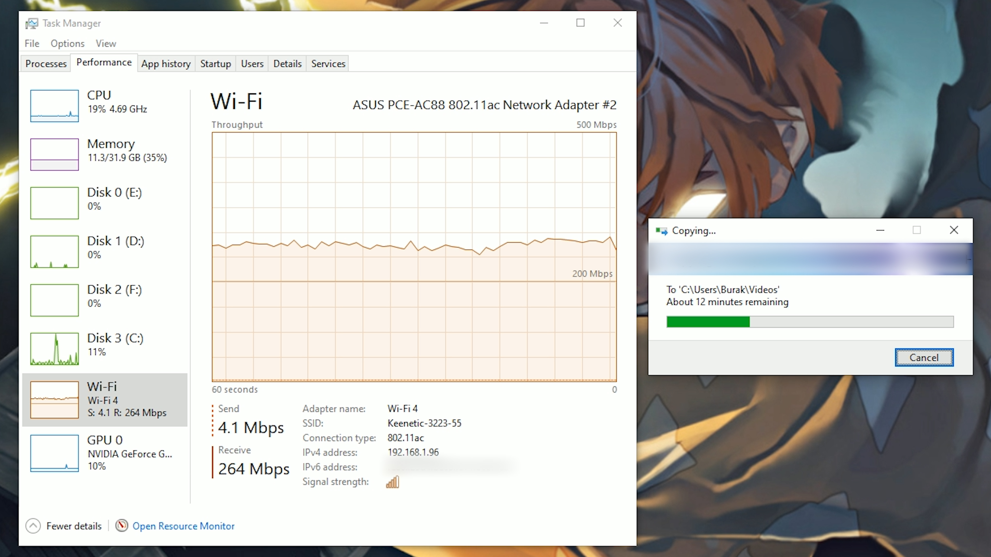

2.4GHz bandında ama bu sefer 75 metre karelik evde, 3 duvar ardından en fazla 10Mbit civarını gördü, sinyal gücü de ilginç bir şekilde 5GHz bandından geride kaldı. 5GHz bandında ise sinyal gücü de oldukça iyi, 2.4GHz bandından da iyi, 280Mbit yani 35MB/saniye civarlarını görebildim.
