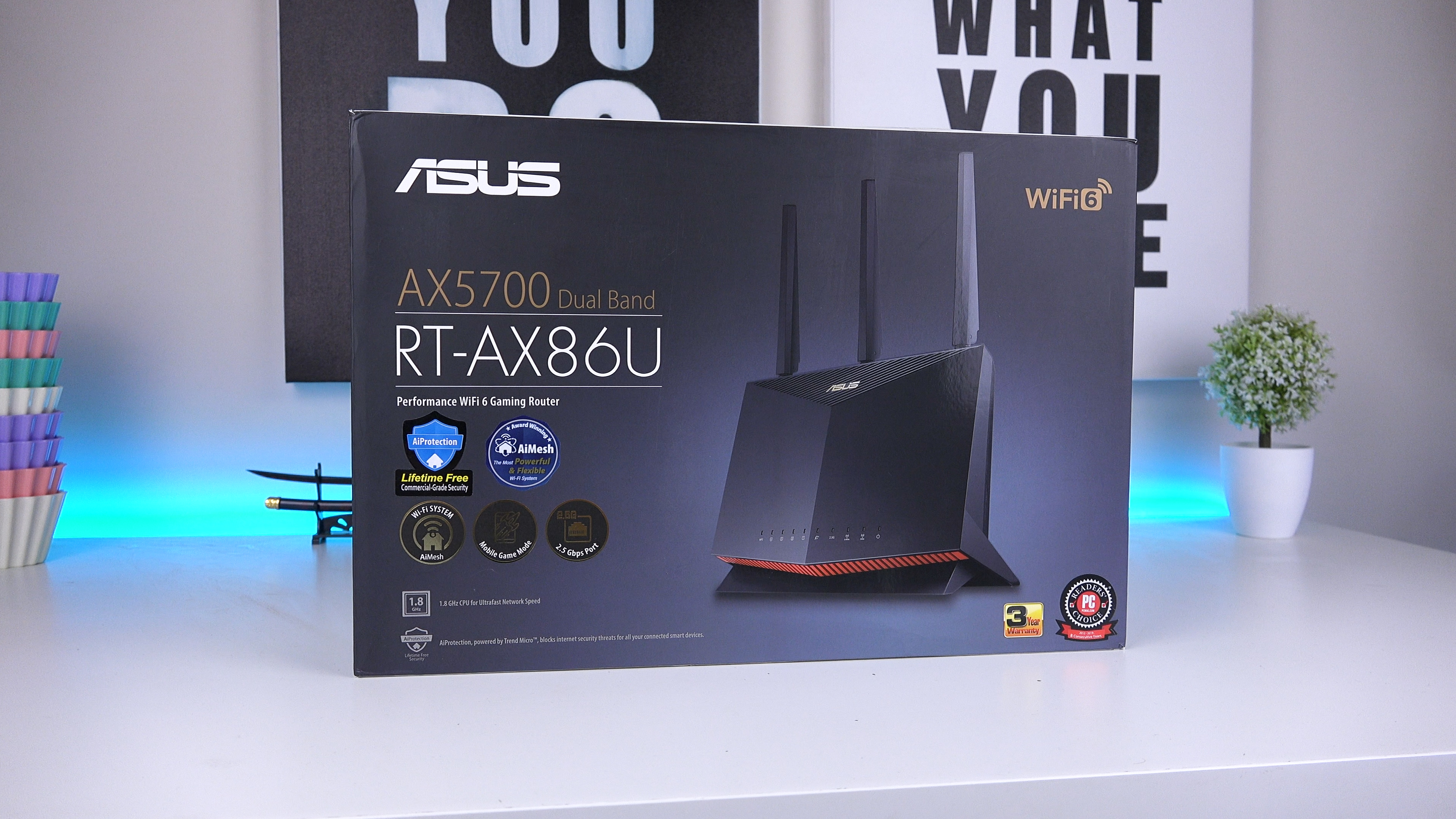

    Oldukça detaylı, güzel bir kutusu var, Wi-Fi 6 ve ömür boyu geçerli ticari sınıf güvenlik sistemi AiProtection’dan bahsedilmiş. İçinden cihazın kendisi, antenleri ve evet antenler entegre değil, dahili bir PCB anteni de var, bu yapıyla farklı güçte başka antenler takılabilir, 45W’lık bir adaptör, bu kadar güçlüsünü pek görmezsiniz ve alışılageldik dökümantasyonlar çıkıyor, ürün 3 yıl garantili.

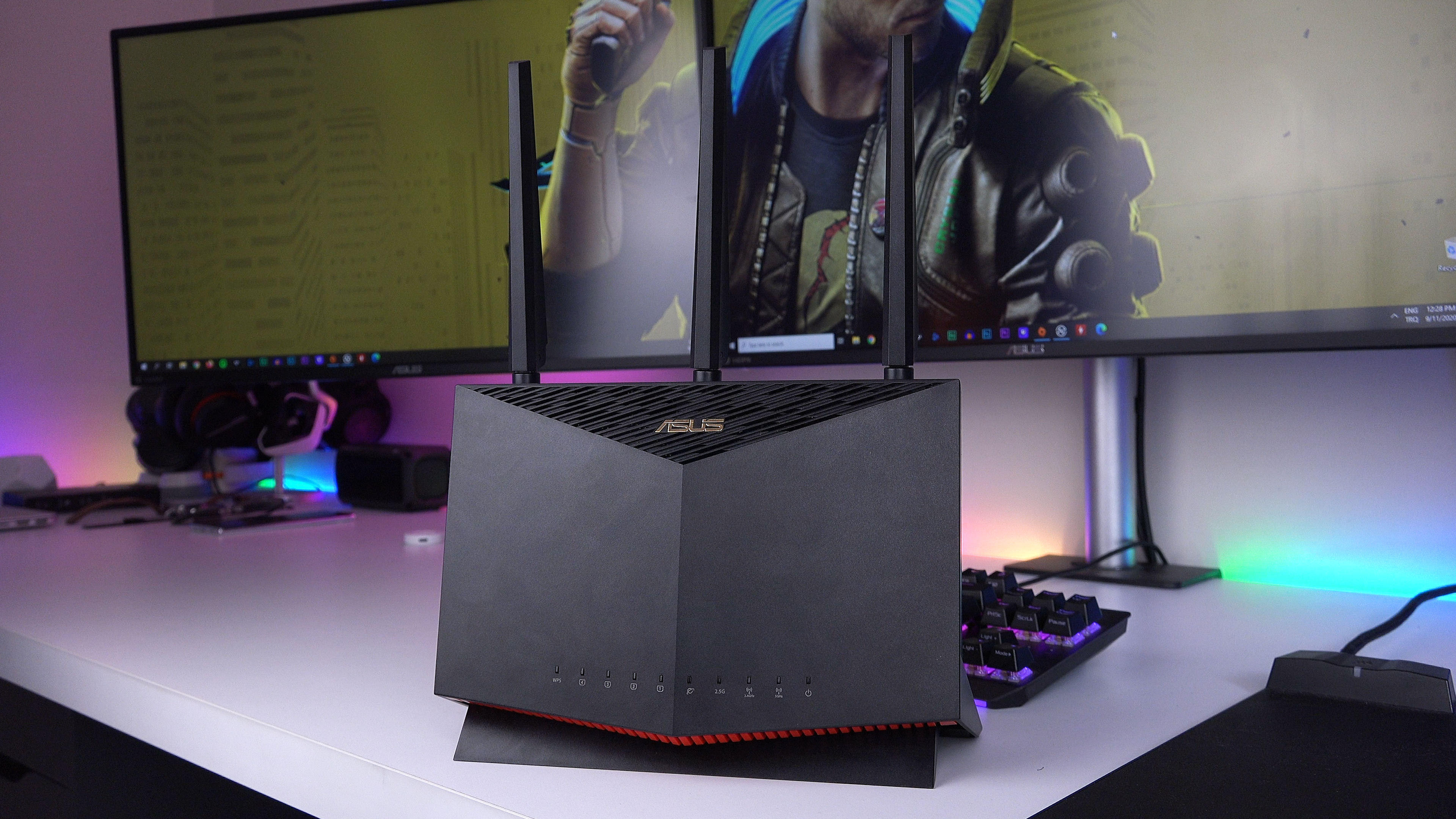

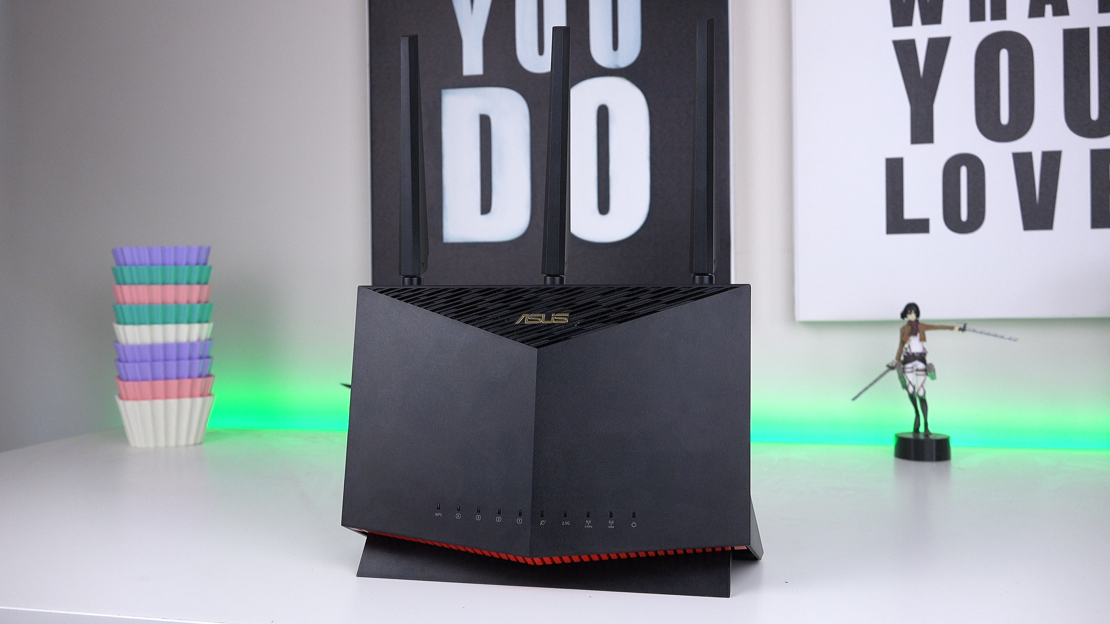

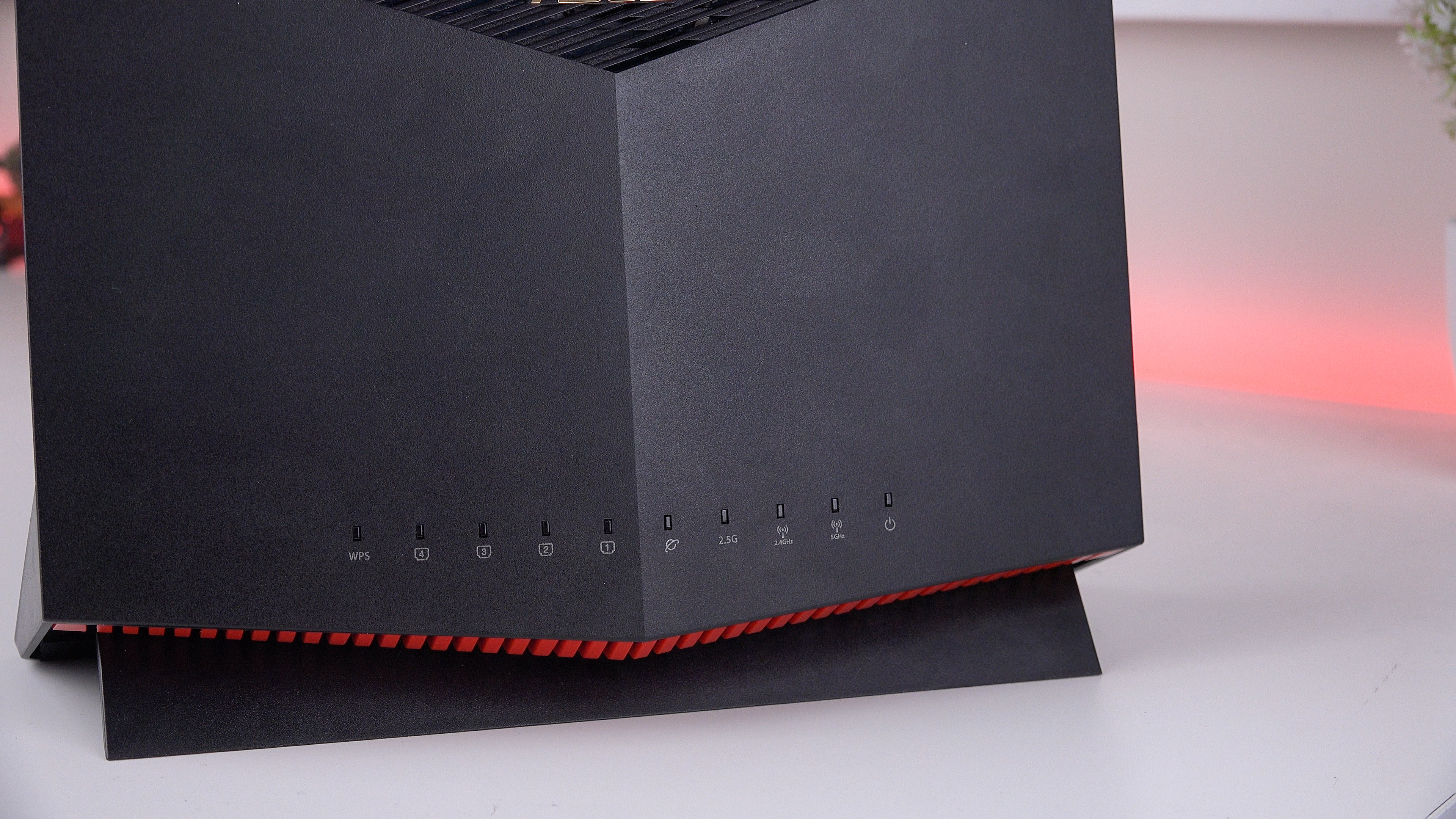

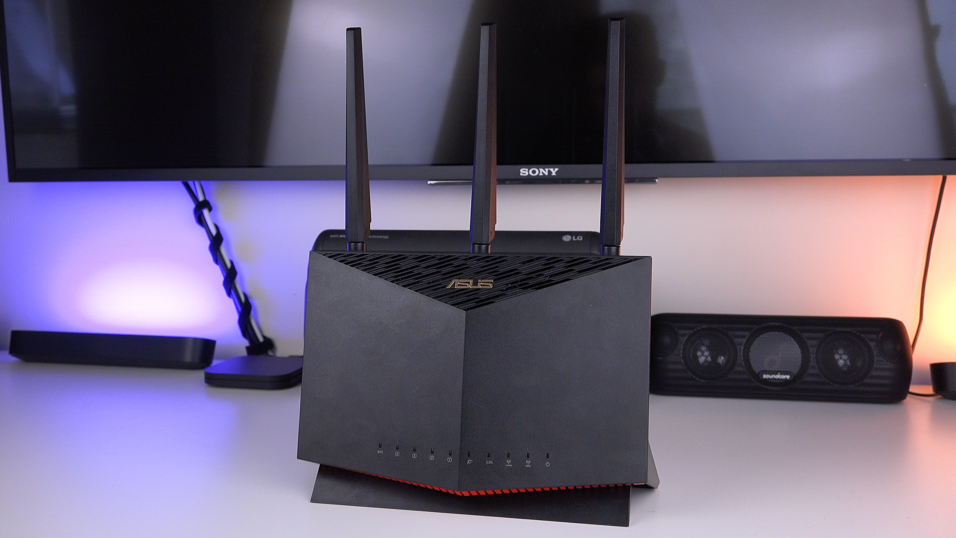

    Hayli kalıplı duran bir tasarımı var, dik durması, köşeli keskin çizgiler, üstündeki büyük havalandırma ızgarası derken aslında olduğundan büyük görünüyor. Önünde durum LED’lerini görüyorsunuz, altında da aşağı bakan kırmızı havalandırma ızgaraları var, spor araç görünümü katan detaylardan biri bence ama bir yandan da “oyuncu router”ı teması altında abartıya kaçılmamış. Arkasını da, en azından havalandırma ızgaralarını göze hoş gelir bir biçimde şekillendirmişler. Genel olarak ben beğendim, bana güçlü ve oturaklı göründü.

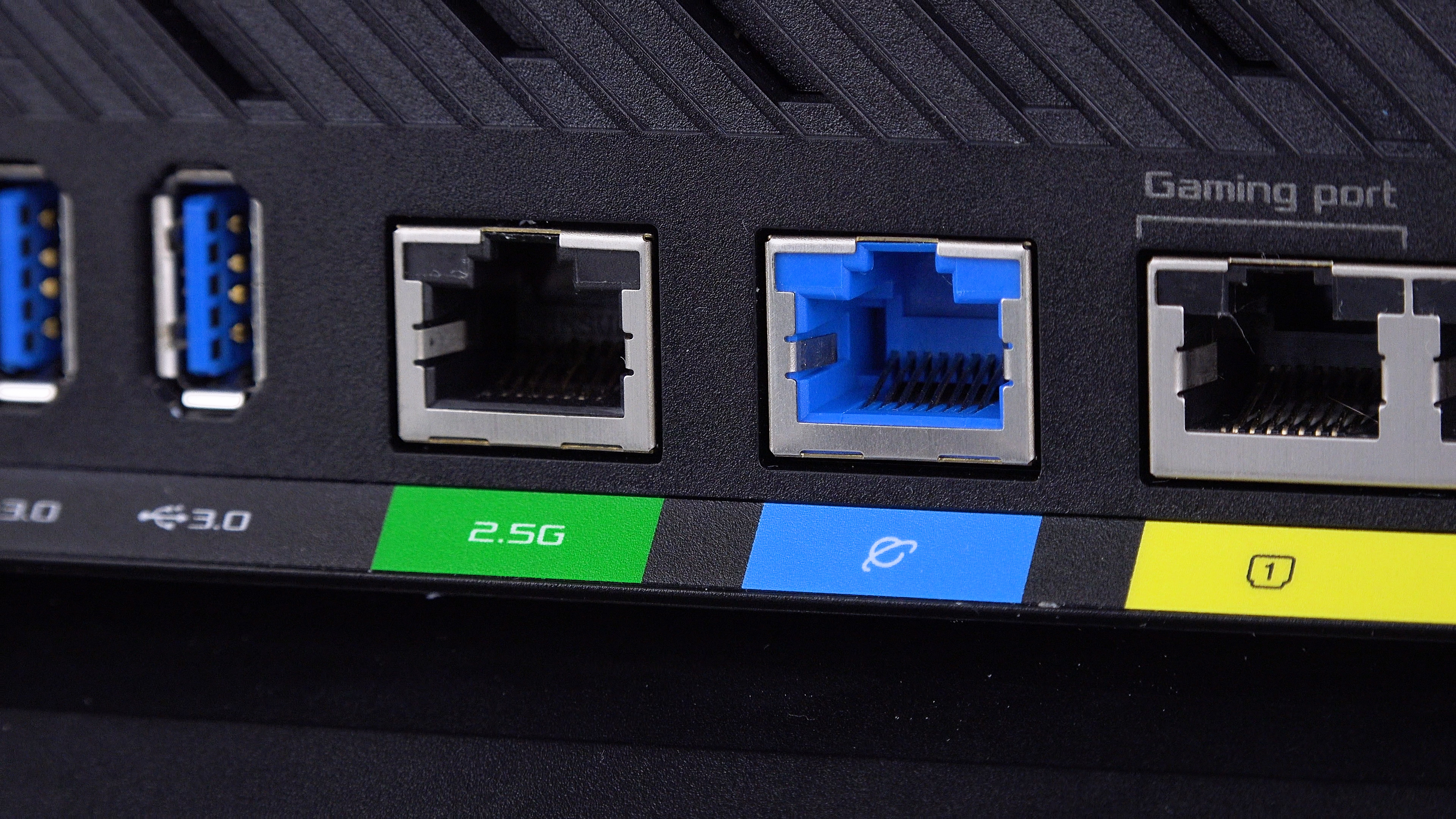

    Sağında LED’leri açıp kapayan buton ki ben kapatıyorum, solunda da WPS butonu var. Arkasında sırasıyla güç girişi, açma kapama butonu, reset butonu, iki tane 1. jenerasyon USB 3.2 portu, 2.5Gbit’lik bir port, Gigabit WAN portu ve 4 tane Gigabit RJ-45 portu var. USB’ler bu cihazı ufak bir medya sunucusuna çevirebilmenizi sağlıyor, flaş bellek olur, taşınabilir disk olur, bağlayın, telefondan, tabletten, televizyondan izleyin.
    Diğer porta da yazıcı takılır, ağın kullanımına sunulur, hücresel veri ile internet bağlantısı yedeği alırsınız, başka bir depolama cihazını AiDisk ile internete paylaşırsınız, kendi bulut depolama hizmetinizi oluşturursunuz gibi gibi.

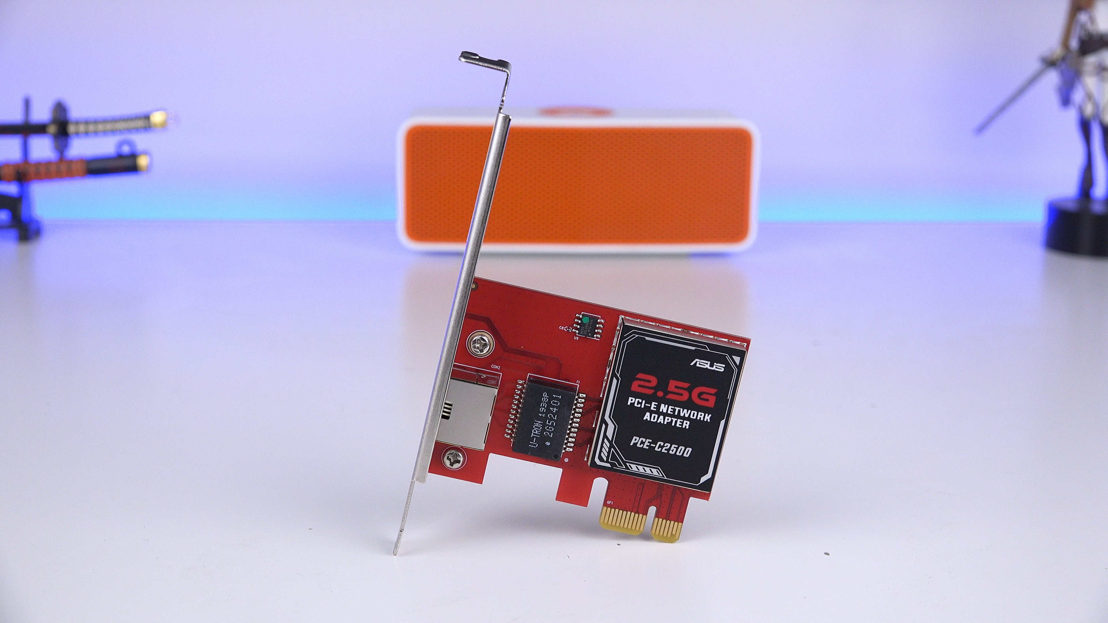

    Router’ın üzerinde 2.5Gbit port var ama bilgisayarda yok, ona ne yapacağız derseniz PCE-C2500 gibi Ethernet kartları kullanılabilir, ben de böyle bir kart kullanmak durumunda kaldım. NAS’ımdan 2Gbit çıkış alıyorum mesela, RT-AX86U’ya bağlıyorum, oradan da PCE-C2500 ile bilgisayarıma. PCI-E 2.0 x1 slotuna takılan, böyle minik bir kart kendisi.

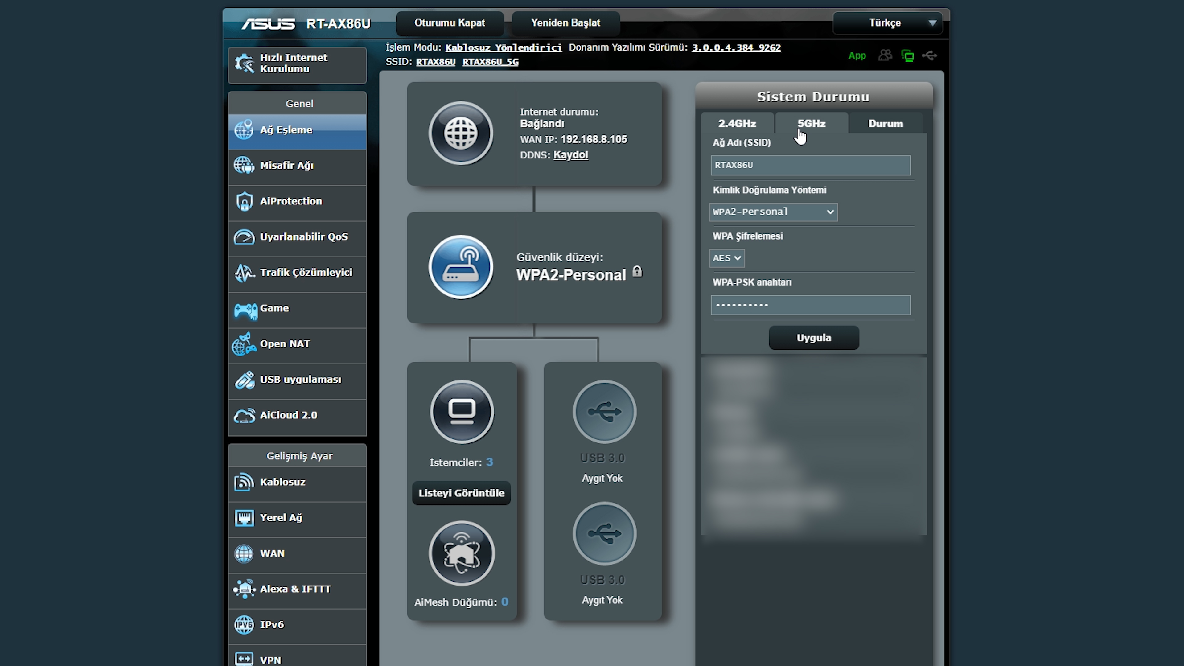

    Kurulum safhası kolay, vakit almıyor. İlk aşamada yönlendirici, tekrarlayıcı, AP modu, medya köprüsü veya AiMesh modülü olarak mı çalışsın bunu seçebilirsiniz. Ağlarınıza bir ad veriyorsunuz, isterseniz tek ad altında toplayabilirsiniz, menzile göre 2.4GHz ve 5GHz arasında otomatik geçiş yapar. 802.11ax / Wi-Fi 6 modunu çalıştırmak tercihinize sunuluyor, Wi-Fi 6 destekli alıcı cihazlar varsa açın tabii ama evinizde bir tek router Wi-Fi 6 ise açmanız şart değil. Oturum adı ve şifresinden sonra güncelleme olup olmadığına bakıp anasayfaya geçiriyor, her şeyden önce güncellemeyi yapmak lazım.
    Anasayfada olan biteni genel olarak görüyorsunuz, kimler neyler bağlı, kaynak tüketimi ne durumda gibi gibi. AI Protection var, özellikle DDoS saldırılarına karşı bir önlem sağlıyor, Trend Micro veri tabanıyla zararlı sitelere girmeden sizi uyarabiliyor.

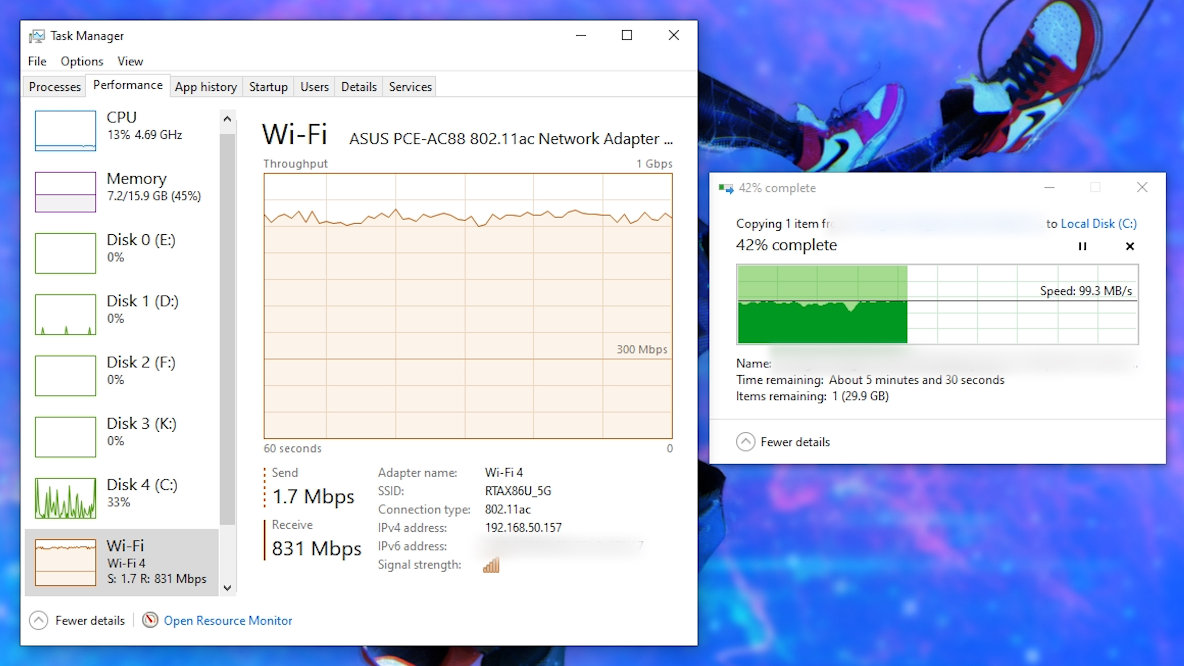

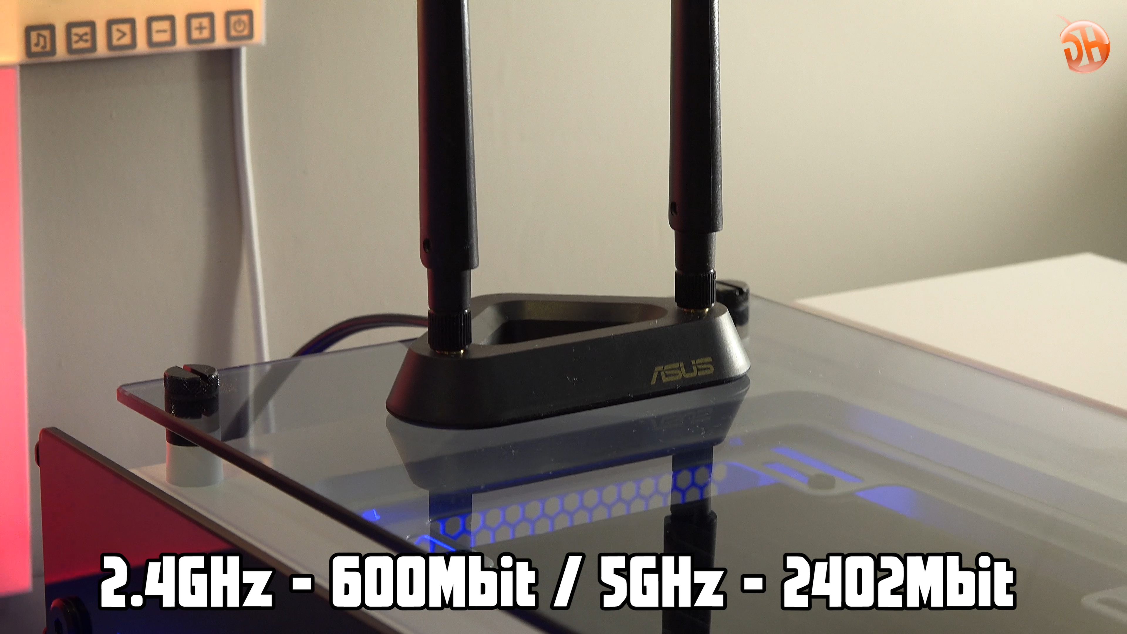

    Gerçek dünya testlerine geldiğimizde, 802.11ac standardı Asus PCE-AC88 ve 802.11ax standardı PCE-AX58BT Wi-Fi adaptörünü kullandım. Önce AC88, router ile aynı odada, 2.4GHz’de 220Mbit yani 27MB/saniye civarı, 5GHz’de ise 850Mbit yani 106MB/saniye civarı bir hız elde ettim. 75 metre/karelik evde, üç duvar ardından 2.4GHz’de 110Mbit yani 14MB/saniye civarı, 5GHz’de ise 540MBit yani 67MB/saniye civarı bir hız yakaladı. AX58BT’ye gelince router ile aynı odada 2.4GHz’de 170Mbit yani 21MB/saniye civarı, 5GHz’de 900Mbit yani 112MB/saniye civarı oldukça iyi bir hız elde etti.
    Menzil testinde ise 2.4GHz’de 50Mbit 6MB/saniye, 5GHz’de 500Mbit yani 62MB/saniye civarı hız yakaladı. Router ile aynı odada 2.4GHz’de PCE-AC88, 5GHz’de ise PCE-AX58BT daha iyi sonuç verdi, menzil testinde de PCE-AC88 genel olarak daha iyi.
