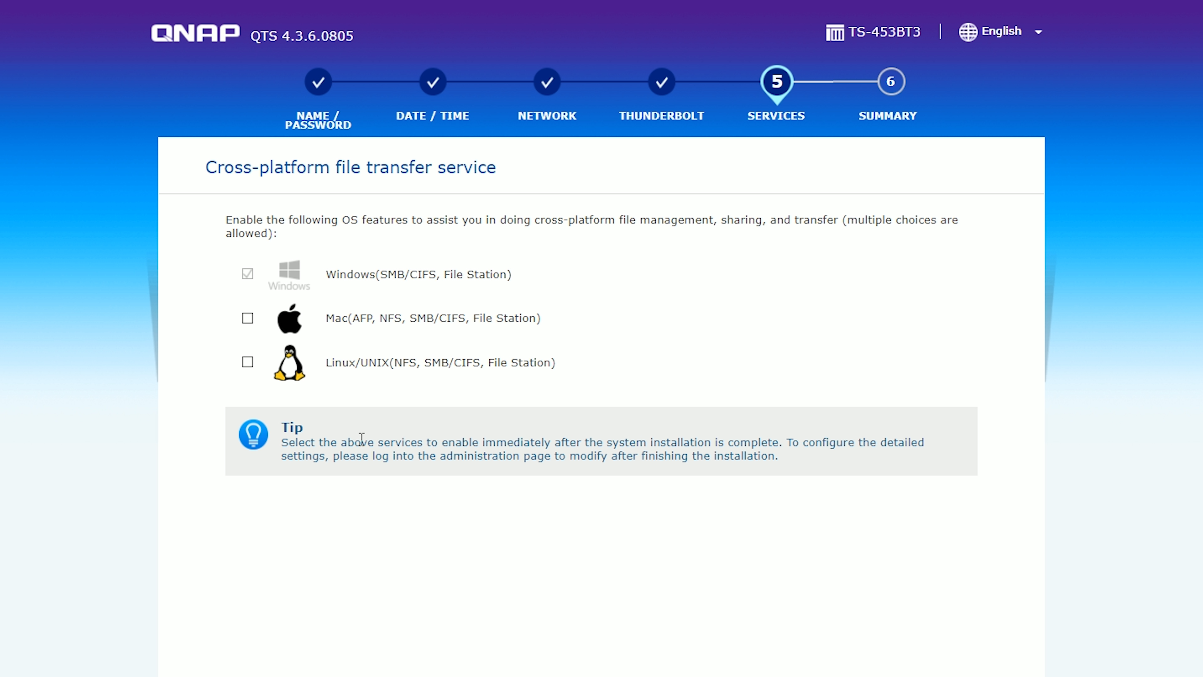

    Gelelim yazılımsal kuruluma. İsterseniz Android veya iOS, telefon üzerinden kurulumunu da yapabilirsiniz, yönetimini de yapabilirsiniz, yönetim, video akışı, yedekleme, hatta telefonu kumanda yapma uygulaması, gerekli her şey var ve stabil çalışıyorlar. Masaüstünde QFinder’ı yüklemenizi tavsiye ederim, kullanımı ve yönetimi oldukça kolaylaştırıyor.
    Akıllı rehber ile önce NAS’ımıza bir ad veriyoruz, şifre belirliyoruz, tarih saat ayarları, IP’yi otomatik alabilir, elle girebilirsiniz, bunun ayarı, devamında Thunderbolt 3’ü tavsiye ediyor, platform seçimi yapıyorsunuz, ben özellikle Windows ve Mac cihazlarla kullanacağım mesela ve bu kadar, ilk kurulum yaklaşık 5 dakika alıyor. Sizi hemen QTS işletim sistemine, ki temelde bir Linux kurulumudur, bu ekrana getiriyor. Tavsiyem şu, önce güncellemeleri yapın.
