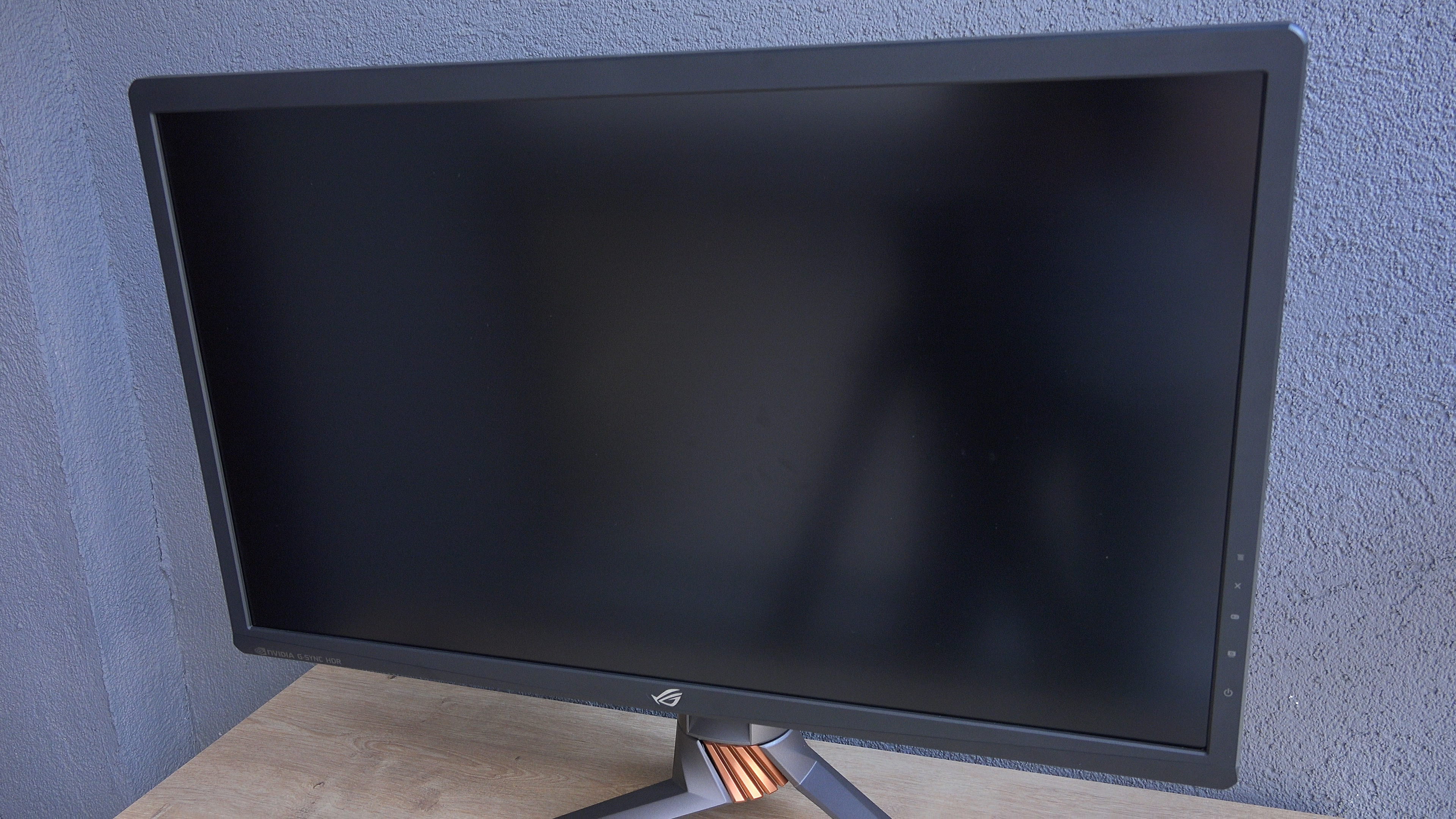

Karşınızda mat siyah çerçeveli bir monitör var, evet çerçeveleri kalınca, misal veriyorum çok daha uygun fiyatlı ROG Swift PG278QR çok daha ince çerçevelere sahip. Alt ve üst şerit, birbiriyle orantılı kalınlıkta, köşeler hafif yumuşatılmış, fırçalı metal misali bir kısımla ufak detaylar işlenmiş.

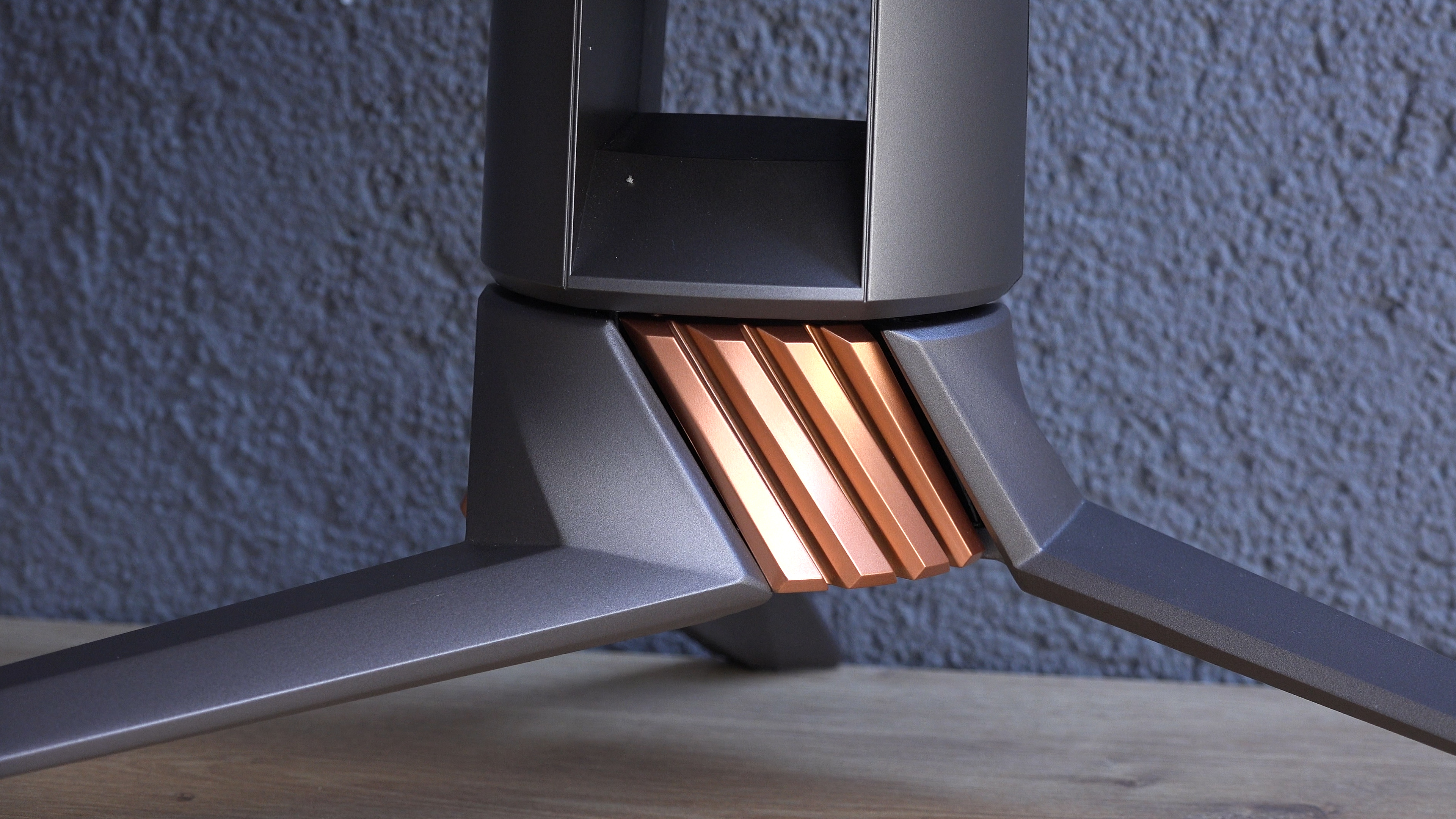

Metal ayakları şu ana kadar deneyimlediğim en sağlam, en stabil ayaklar. Masada ki benim masam 60CM derinliğinde, normal bir masa yani, ayaklar ciddi yer kaplıyor, haberiniz olsun. Bakır rengi, robotik bir dokunuşlar, insan gücüyle eğilip bükülemeyecek metal ayakların üzerindeki çizgiler, standın ki bu kısım sert plastikten Titanyum rengi, ROG serisinden bildiğimiz robotik bir tasarım var, zevkler renkler farklı, açıkçası ben seviyorum bu tasarım dilini.

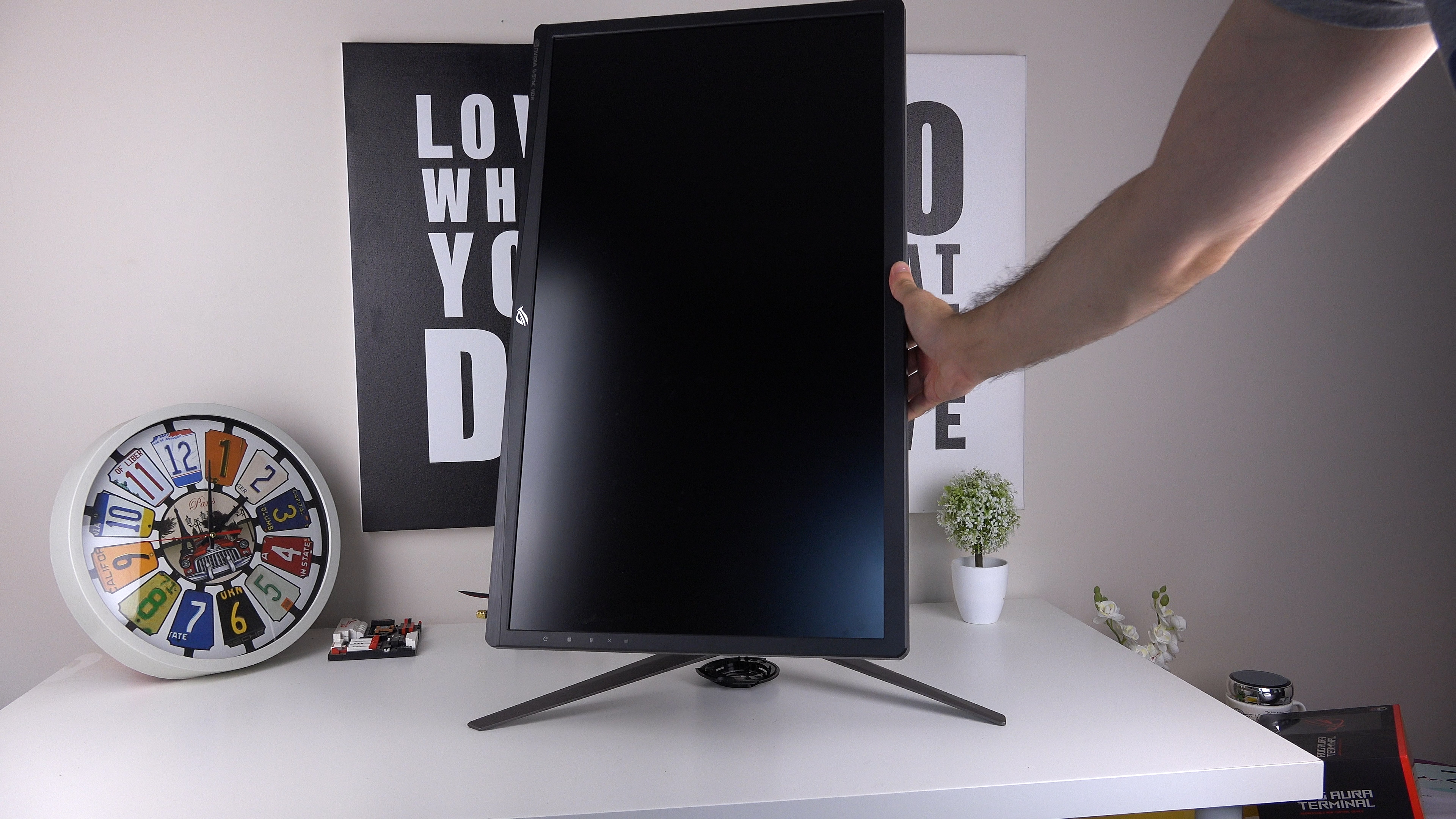

Standın tasarımı değil, işlevi önemli. Öne arkaya açılandırabiliyorsunuz, yükseklik ayarı yapabiliyorsunuz, sağ sol da yapabiliyor ve isterseniz pivot kullanıma da açık. İşin özü şu aslında, bir oyuncu monitörünü geçtim, her monitöre lazım böyle stand, sabit standlara göre rahatlığı, kullanışlılığı bambaşka. Bu arada, Vesa destekli, duvara da çoklu monitör standlarına da monte edilebiliyor.

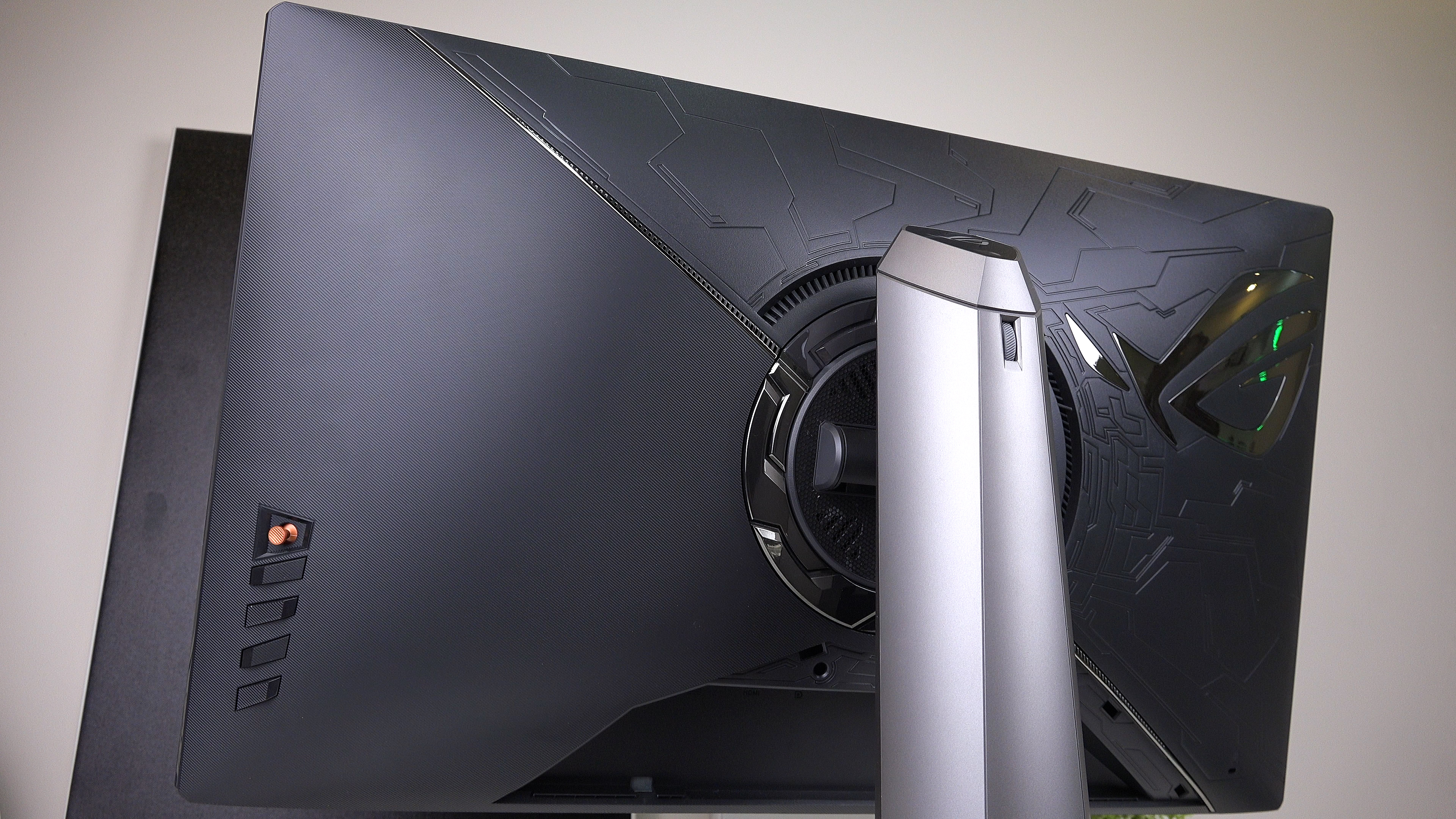

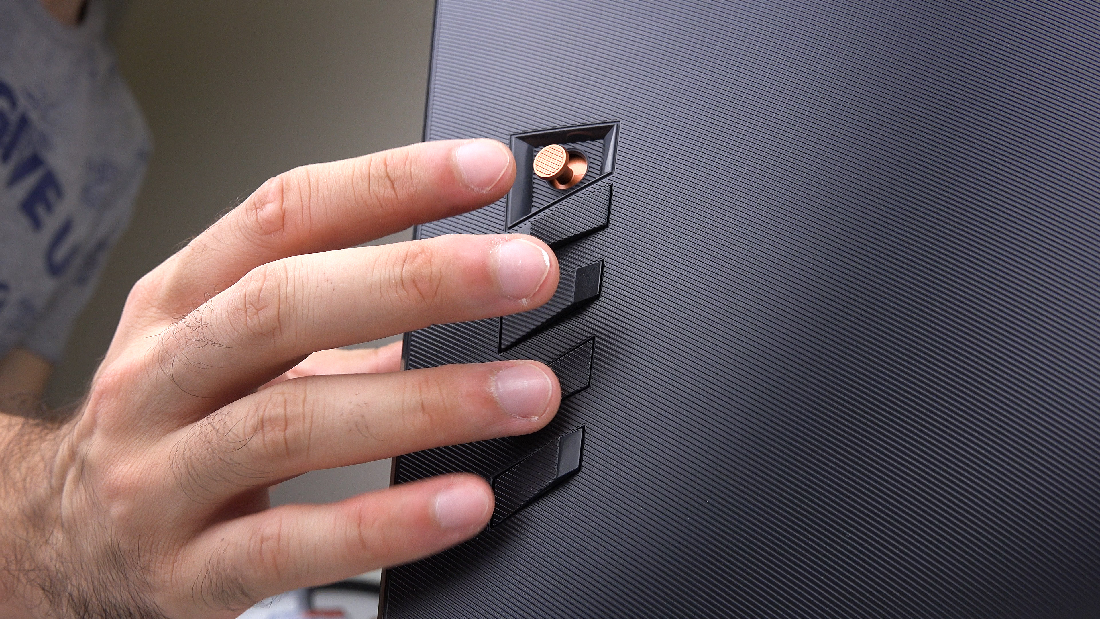

Ekrana bakıyoruz sonuçta, kimse monitörün arkasını çevirip bakmıyor diye düşünüyorum ben ama ASUS buraya da ciddi kafa yormuş. Büyük ve parlak bir ASUS logosu, RGB aydınlatmalı, Aura Sync destekli. Çok parlak değil, yani duvara yansımasını göremiyorsunuz. Bir E-spor turnuvası düşünün, monitörlerin arkası size dönük, üzerindeki robotik çizgiler, havalandırma ızgaraları, gri-siyah, üzerine doku işlenmiş paneller, kesinlikle çok hoş ama iş eve gelince, arkadaşlar arkası arkada kalıyor.

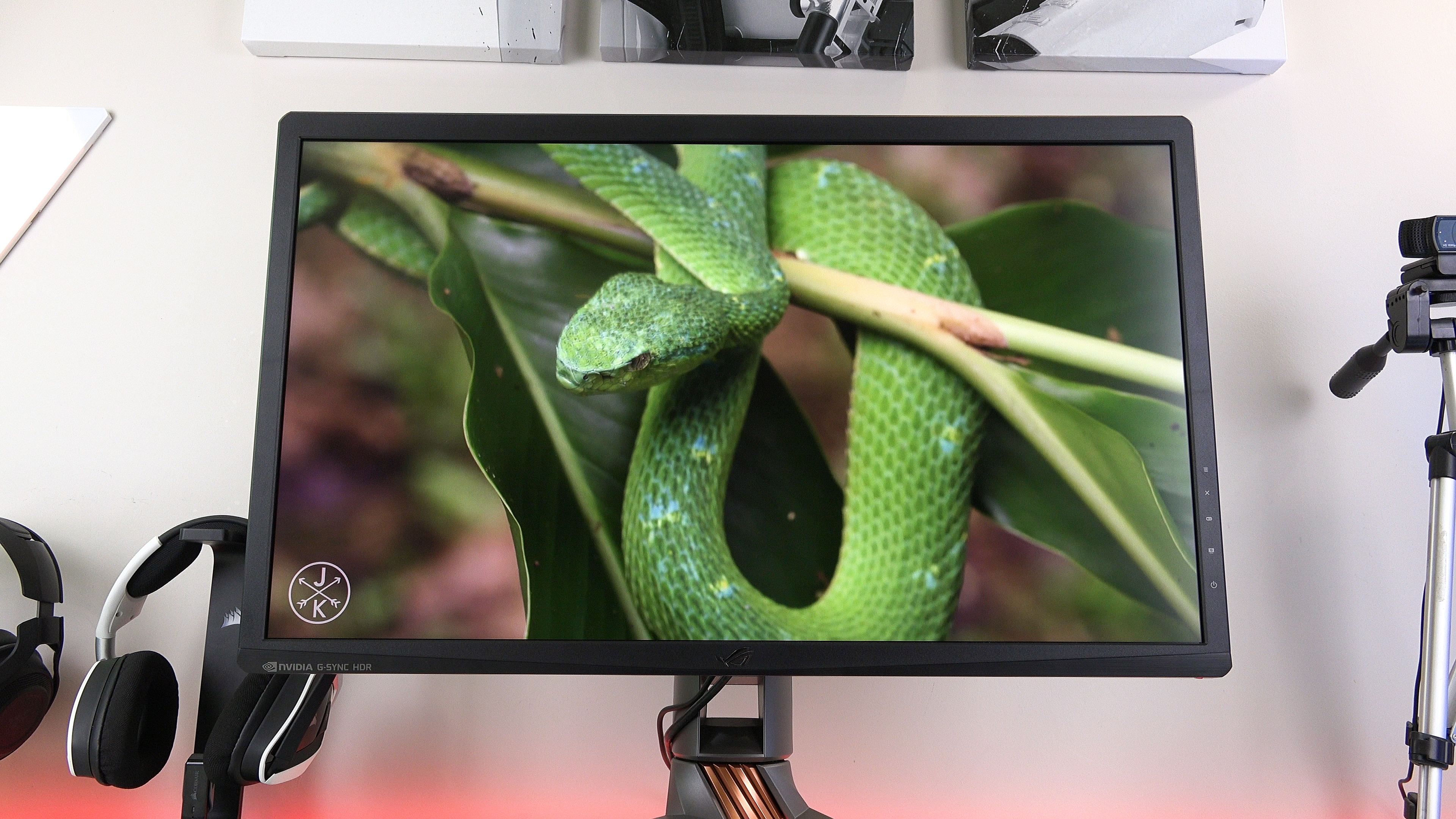

4K 144Hz, G-SYNC HDR, bunlar bile yeter dediniz ama ASUS yetmez diyor işte. Normal bir LED aydınlatmalı monitörde 1 tane aydınlatma olur, LED bir ışık kaynağı LCD paneli ortadan veyahut özellikle de TV’lerde kenarlardan aydınlatır. Lakin bir paneli aydınlatma konusunda en iyi yöntem Full Array, yani paneli sık aralıklarla, çok sayıda LED dizilimiyle aydınlatmaktır. Dynamic Local Dimming olarak da bildiğimiz bu kurulum dahilinde PG27UQ tam 27 inçe yayılan tam 384 LED ile aydınlatılıyor. Sürekli olarak 600nit, ki bir monitör için gayet iyi, anlık olarak da, sahnenin belirli kısımlarında tabii, 1000nit’e çıkabiliyor. Bu arada, üzerindeki sensör ile bulunduğunuz ortamın ışığına göre ekran ışığını kendi ayarlayabiliyor da, ister açın ister kapayın bu özelliği, güzel bir detay.

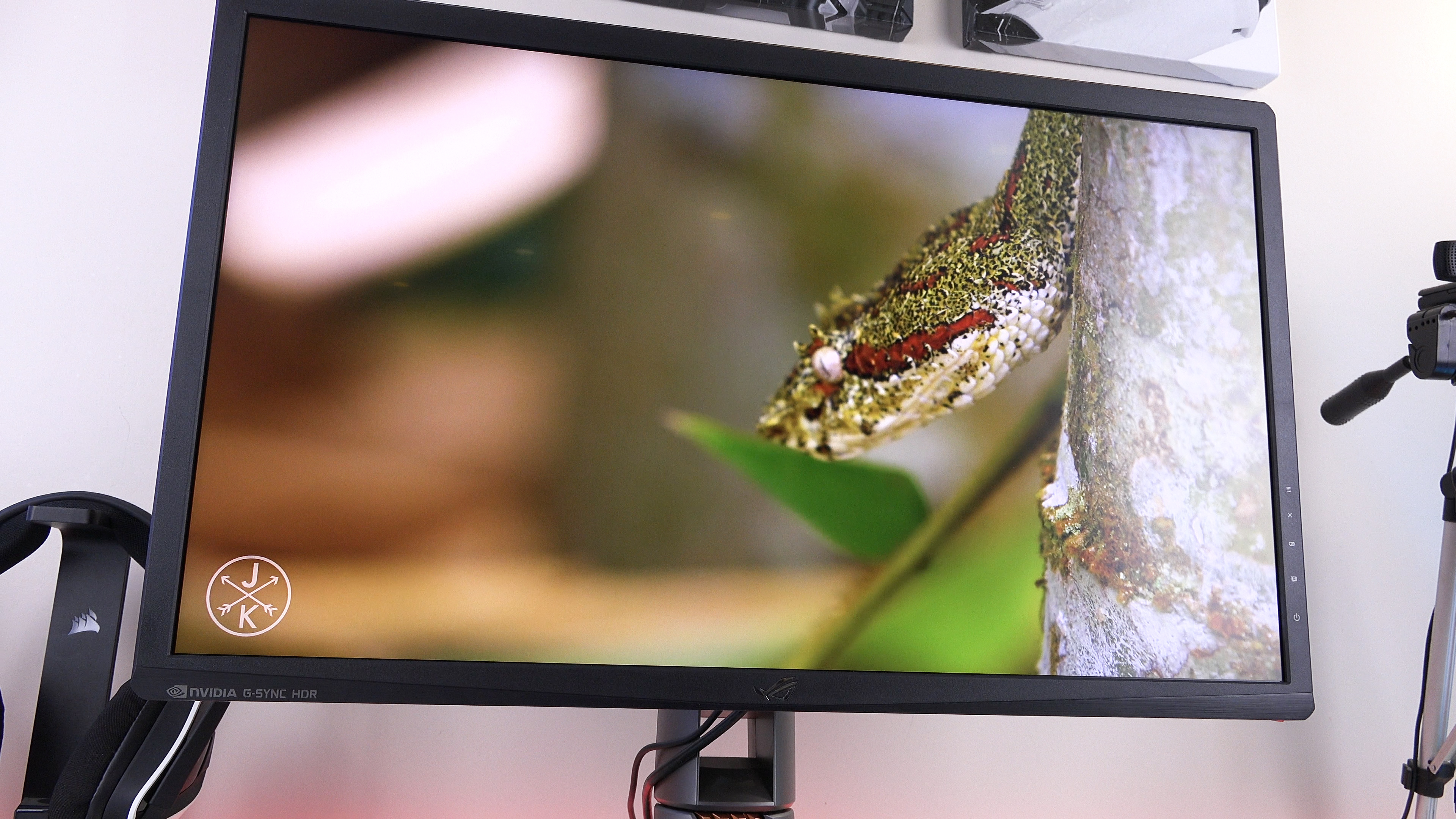

Renk başarımı. TN ve IPS’i ayıran en önemli şeylerden biri hız ve renk gösterim gücü. Quantum Dot destekli PG27UQ SRGB’nin %125’ini, Adobe RGB renk gamutunun %99’unu, DCI-P3 dediğimiz film endüstrisi standardı renk gamutunun da %97’sini karşılıyor, kısaca profesyonel üretkenlik işlerinizde de, Pro Art serisi gerçek 10-bit bir panel kadar değil ama kullanabileceğiniz bir monitör. Bu nitelikleri PG27UQ’yu dünyanın DisplayHDR1000 sertifikasyonuna sahip ilk ve bu videonun çekildiği tarih itibarıyla tek monitör haline getirmiş. 1000:1 kontrast ve HDR’da 50000:1 kontrast oranına sahip.

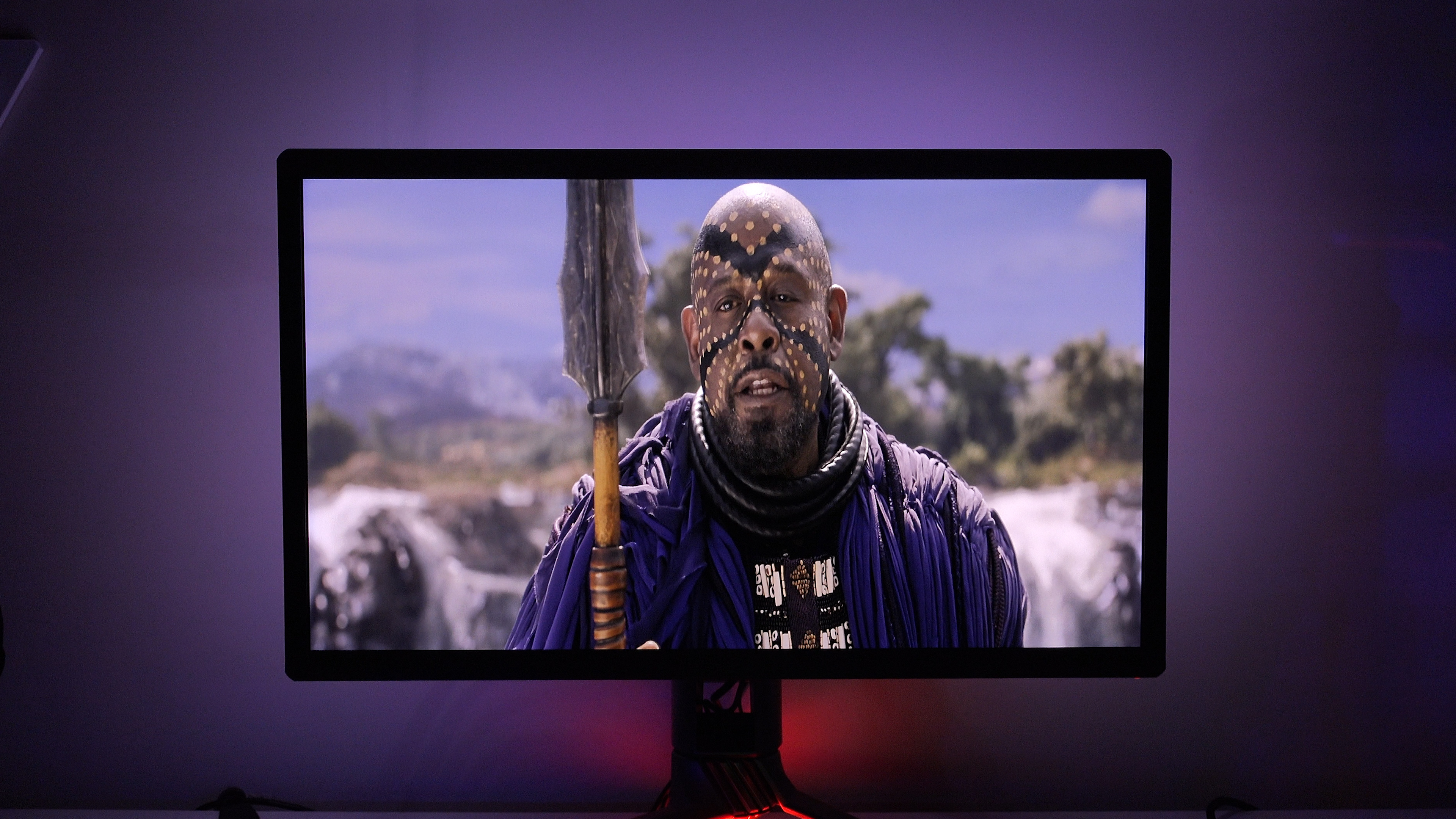

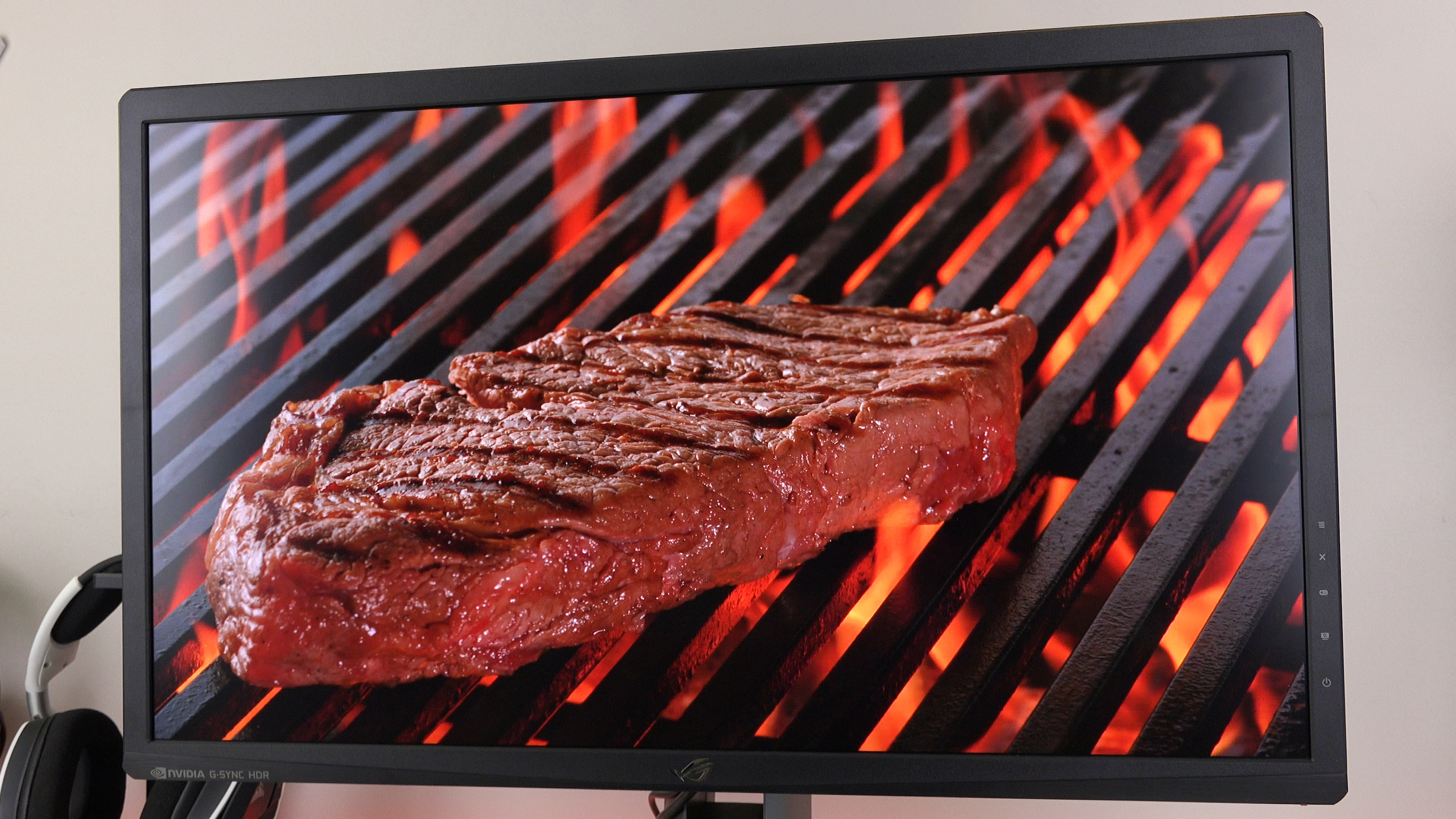

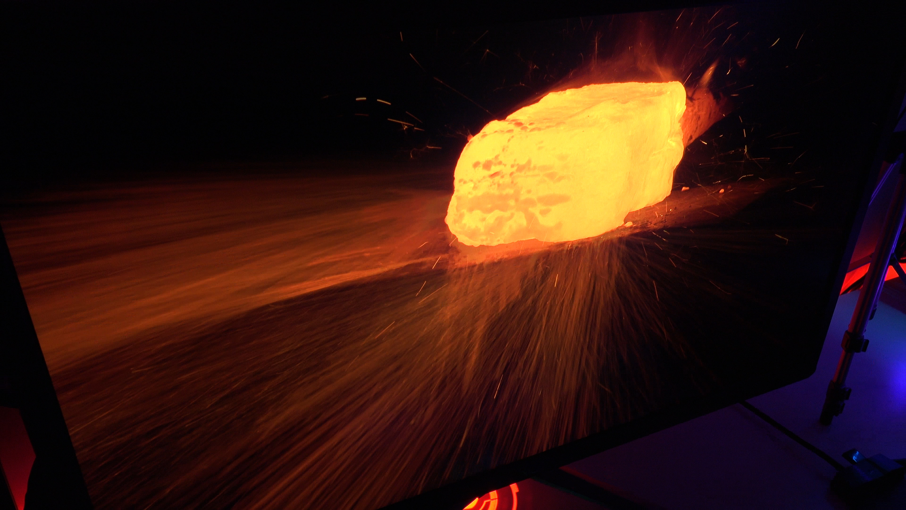

Çözünürlüğü, aydınlatması, renk gösterim gücü tarafındaki sayılar, kontrastı, Burak, bunlar gerçek hayatta nasıl bir şey ortaya çıkarıyor. Numara bir, bu monitörün hakkını verir bir HDR film izlediğinizde renkler, renklerin ayrımı, aralarındaki ton farkını, detaylarını SDR bir monitöre, içeriğe göre çok daha iyi seçebiliyorsunuz, monitörde film izlenmez diyenleri döndürür. Siyahlar bir OLED misali derin, filmin altında üstünde siyah barlar kalır ya, ortadaki görüntünün ışığı bu siyah barlara uzanır, grimsi bir hal alır buradaki siyahlar, işte Local Dimming ile buradaki aydınlatmalar kapatılıyor, siyah olması gereken yer siyah kalıyor. Sadece bu siyah şeritler değil, sahnenin içindeki herhangi bir yer, siyah olması gerekiyorsa oradaki aydınlatmanın şiddeti ona göre ayarlanıyor. Bu aydınlatmanın geçişleri arasındaki hızı da belirlemek mümkün, ben hızlıyı seçtim, en makbulü bu, gözlerim rahatsız olmadı, sizin rahatsız olursa hızını azaltırsınız.

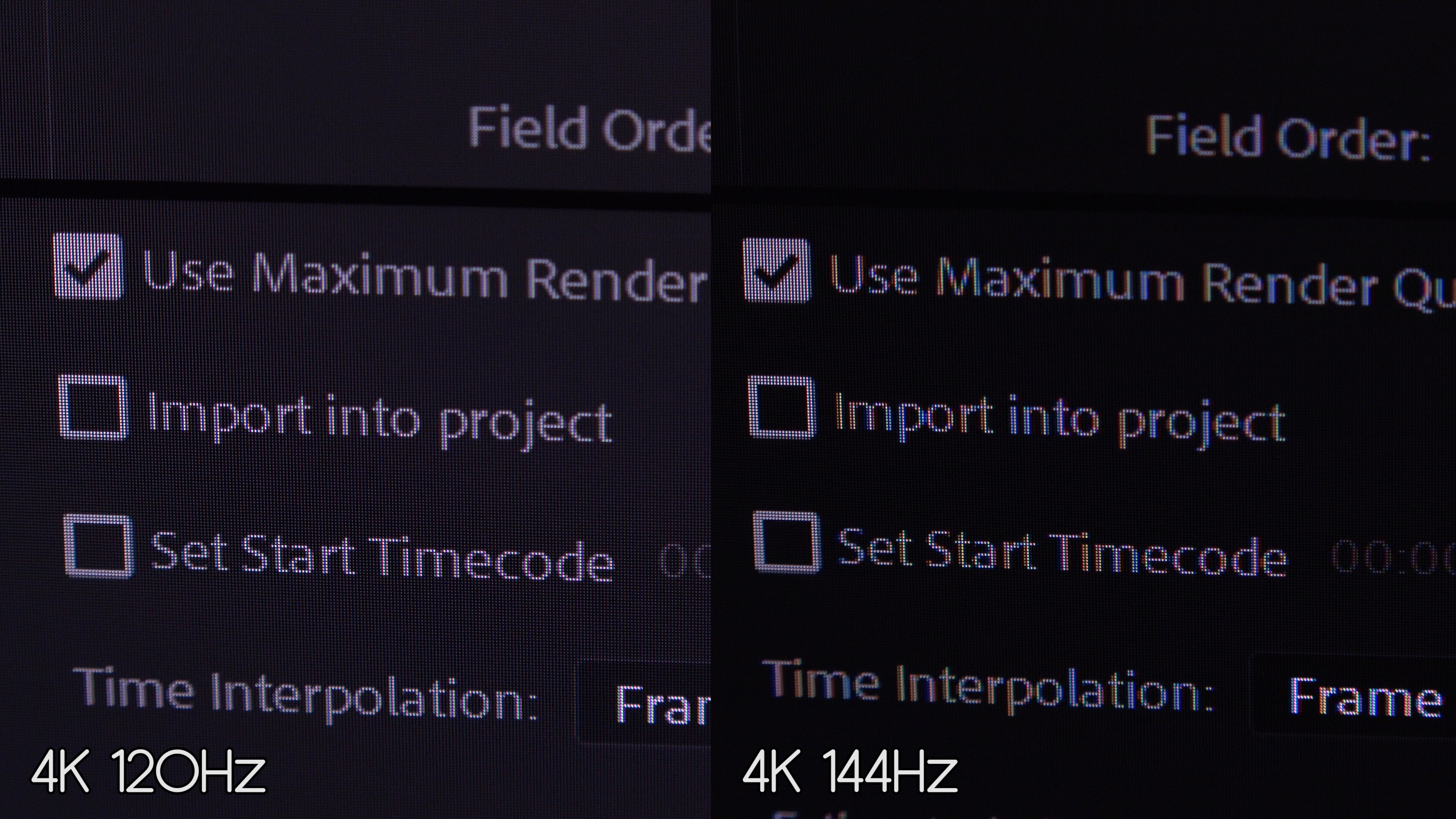

Sonuçta bu bir oyuncu monitörü, oyunda oynadık. Monitörde aslında 2 tane temel tazeleme hızı seçeneği var, biri 4K 120Hz biri 4K 144Hz. 4K 120Hz’de Full RGB 4:4:4 şeklindeki renk örneklemesiyle, yani daha fazla renk detayıyla görüntü alabiliyorsunuz, 4K 144Hz’de 4:2:2 şeklindeki renk örneklemesiyle sıkıştırılma uygulanıyor, renklerden bir miktar taviz veriyorsunuz. Ben 4K 144Hz’de masaüstü deneyiminde metinlerin kenarlarında oluşan ufak bozulmalarla sıkıştırmayı gözlemleyebildim, video düzenlerken de ton olarak fark etti. Oyunlara ise renklerin koyulaşması şeklinde yansıyor, sanki ek bir renk ayarı da uygulanıyor bu sırada.

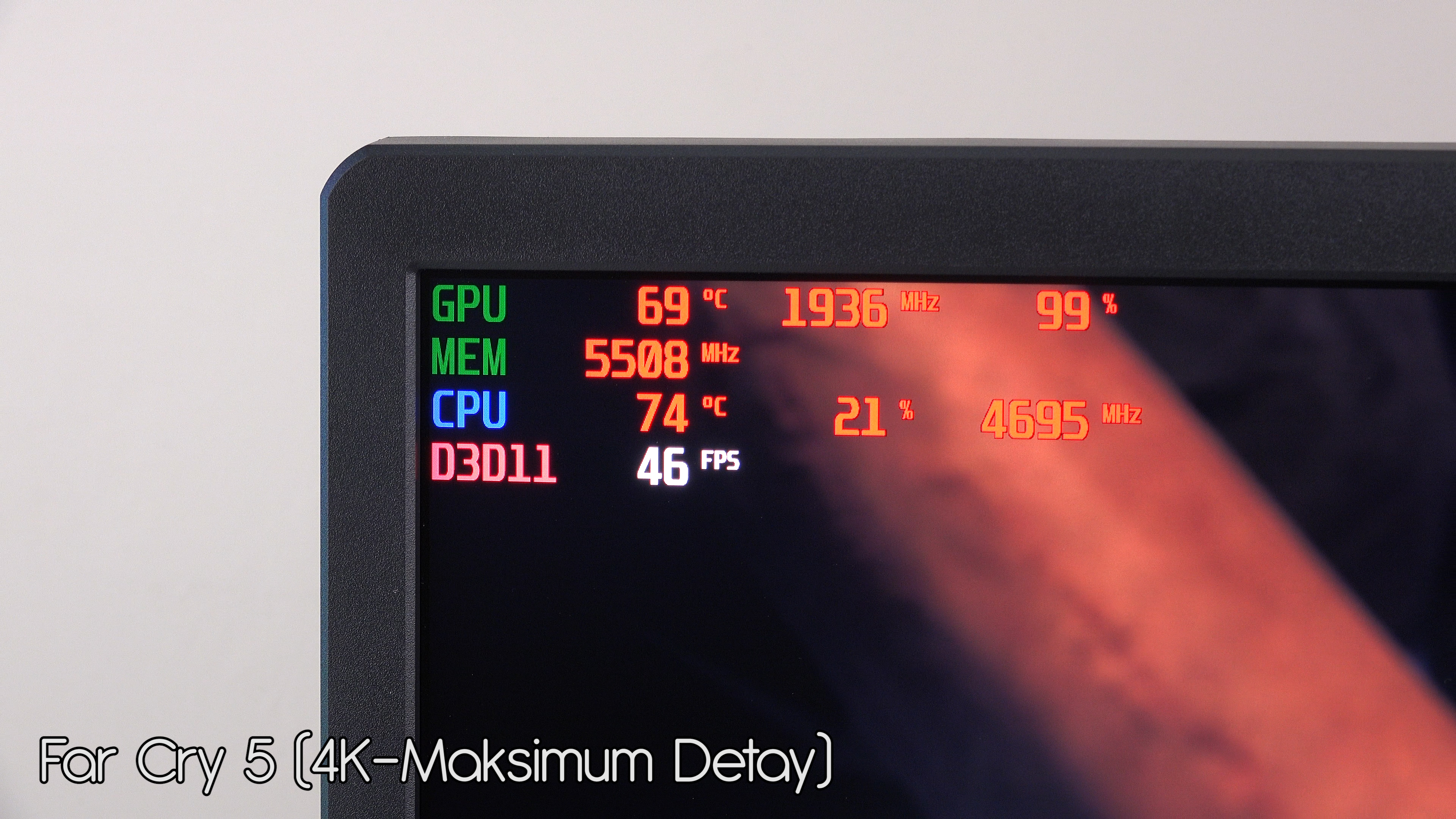

4K 144Hz’i, yani 144Hz’i besleyebildim mi peki? Test sistemimde Asus Maximus X Hero anakartı üzerinde i7 8700K işlemci ve ekran kartı olarak yine Asus’un GTX1080Ti Strix ekran kartını kullandım. LoL, Dota, CS:GO, Overwatch, çevrimiçi, rekabetçi oyunlarda GTX1080Ti gibi bir kartla ve detay ayarlarıyla oynarsanız bir şekilde 4K 144Hz’i doyurursunuz ama misal veriyorum Assassins Creed Origins, Far Cry 5, böyle oyunlarda, yüksek ayarlarda iki GTX1080Ti bile yeterli gelmeyebilir.

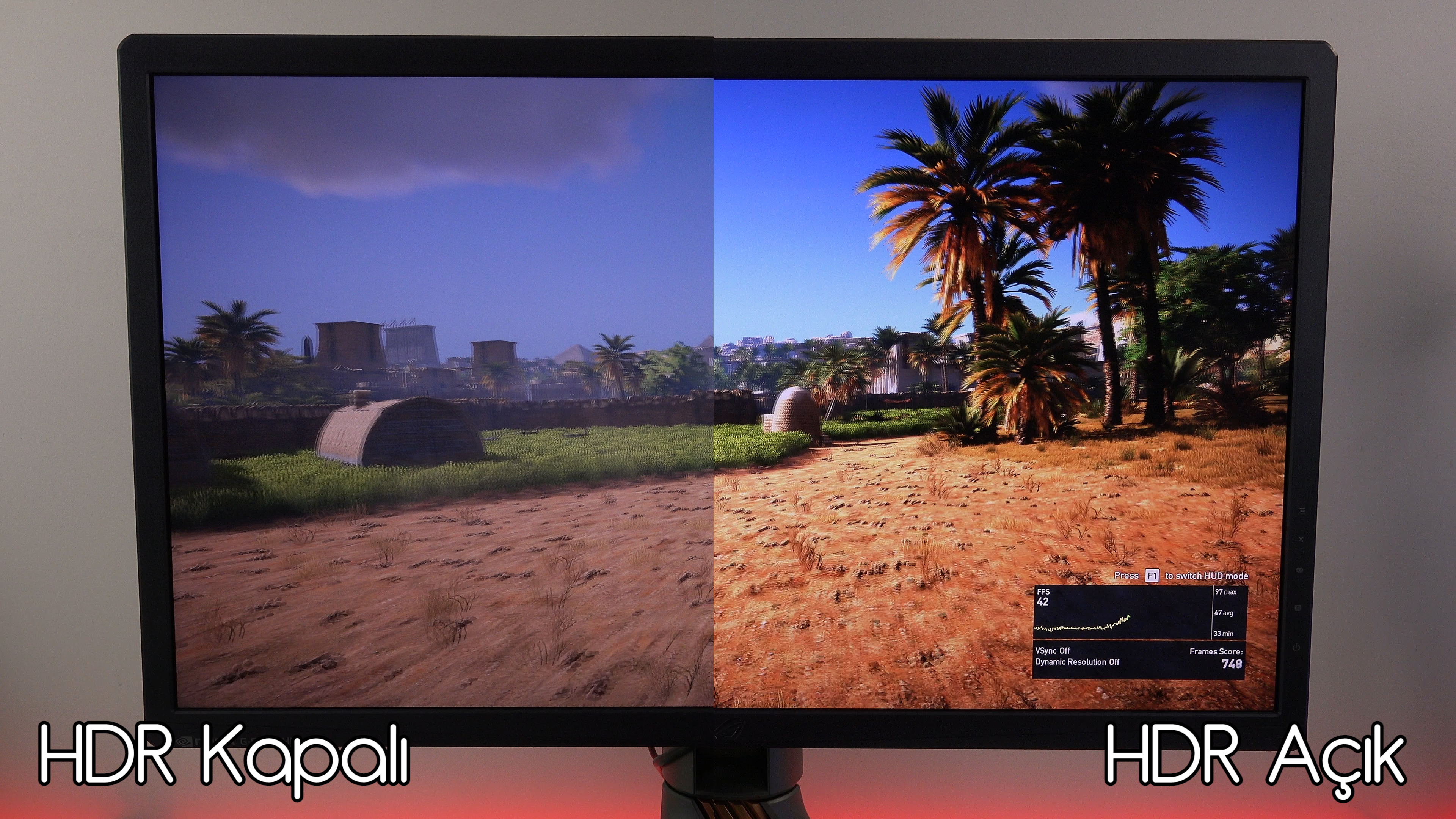

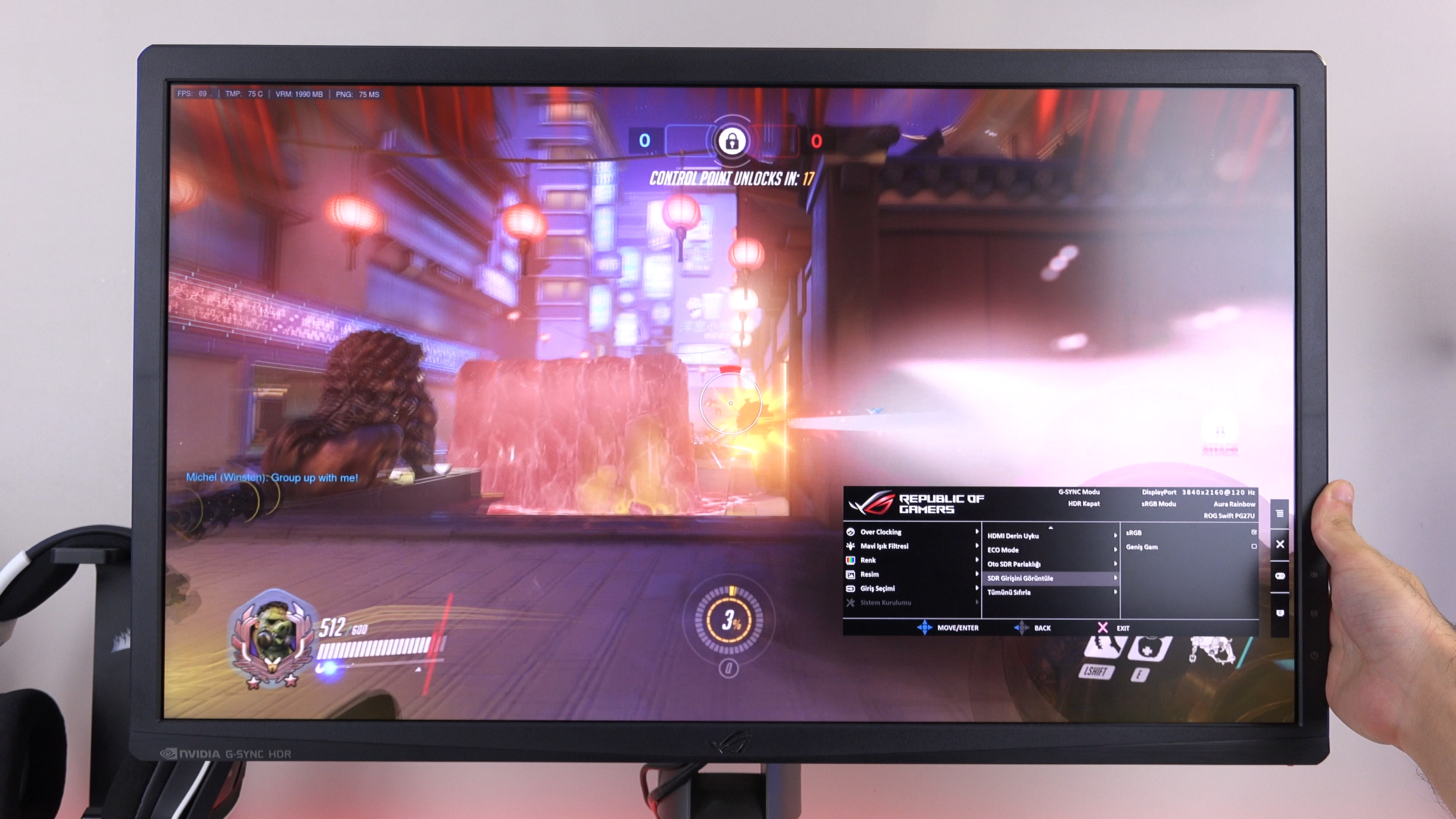

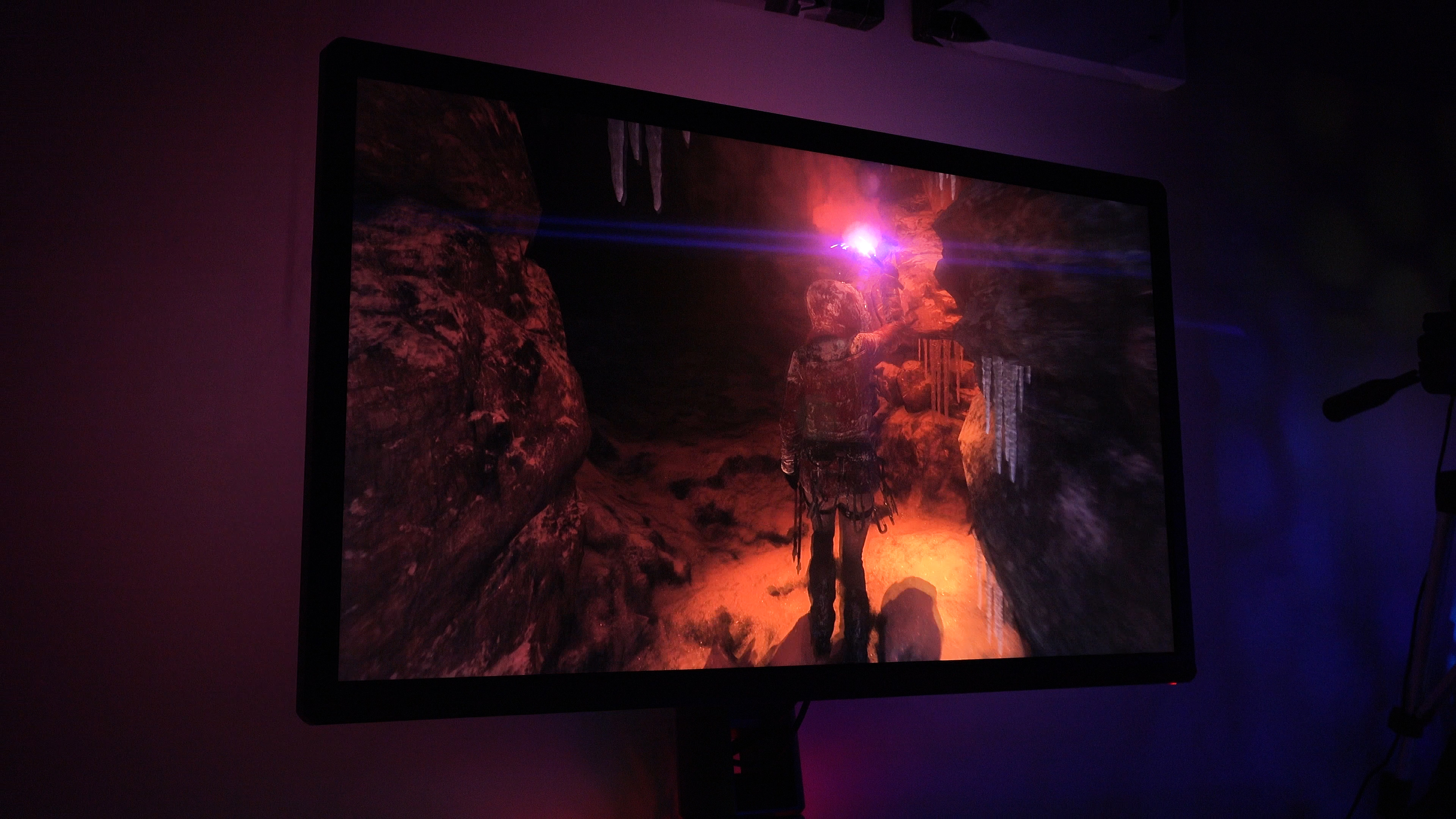

HDR1000 destekli monitör dedik, dünyada ilk bir monitör var karşımızda. Her oyun HDR destekli değil, HDR aynı zamanda ekran kartına ekstra yük bindiren, Nvidia Pascal mimarisi tarafında performanstan yaklaşık %10 kırpan bir şey. HDR’ın özü de şu, aynı sahnedeki parlak ve karanlık tonlar hakkında SDR’a göre çok daha fazla ton bilgisi gönderebiliyor. HDR oyunlarda parlağın daha parlak, renklerin de daha canlı olması şeklinde yansıyor daha çok. SDR’a göre çok etkileyici mi? Filmlerde evet ama oyunlarda daha çok renklerin çok daha canlı hale geldiğini görüyorsunuz, parlak sahneler de daha parlak hale geliyor, daha keyifli gibi görünüyor. Oyunun HDR ayarlarını da yapmak lazım, yoksa burada olduğu gibi ışık patlayabiliyor. Performansı oyundan oyuna çok değişiyor, rekabetçi bir oyuncu ille de aramaz HDR’ı diye düşünüyorum.
