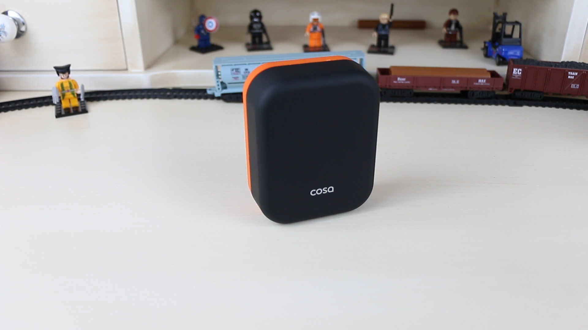

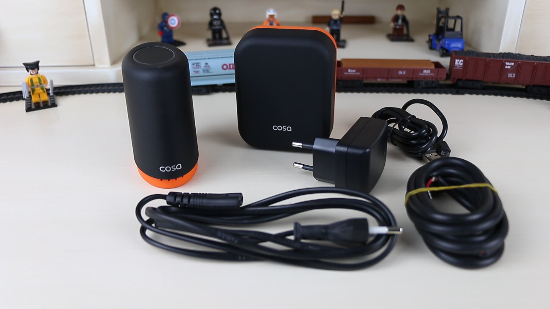

Cihazın kutusundan oda termostatı, kablosuz kombi kontrol ünitesi ve bağlantı aparatları çıkıyor.
Oda termostatı ve kontrol ünitesi RF sinyalleri üzerinden haberleşiyor ve 2-3 duvar öteden dahi sorunsuz bir şekilde haberleşebiliyorlar.
termostat, oda sıcaklığını ölçüyor ve sıcaklık kullanıcının belirlediği değerlere ulaştığında kontrol ünitesine kombiyi kapatmasını söylüyor, sıcaklık düştüğünde ise açılması için komut gönderiyor.

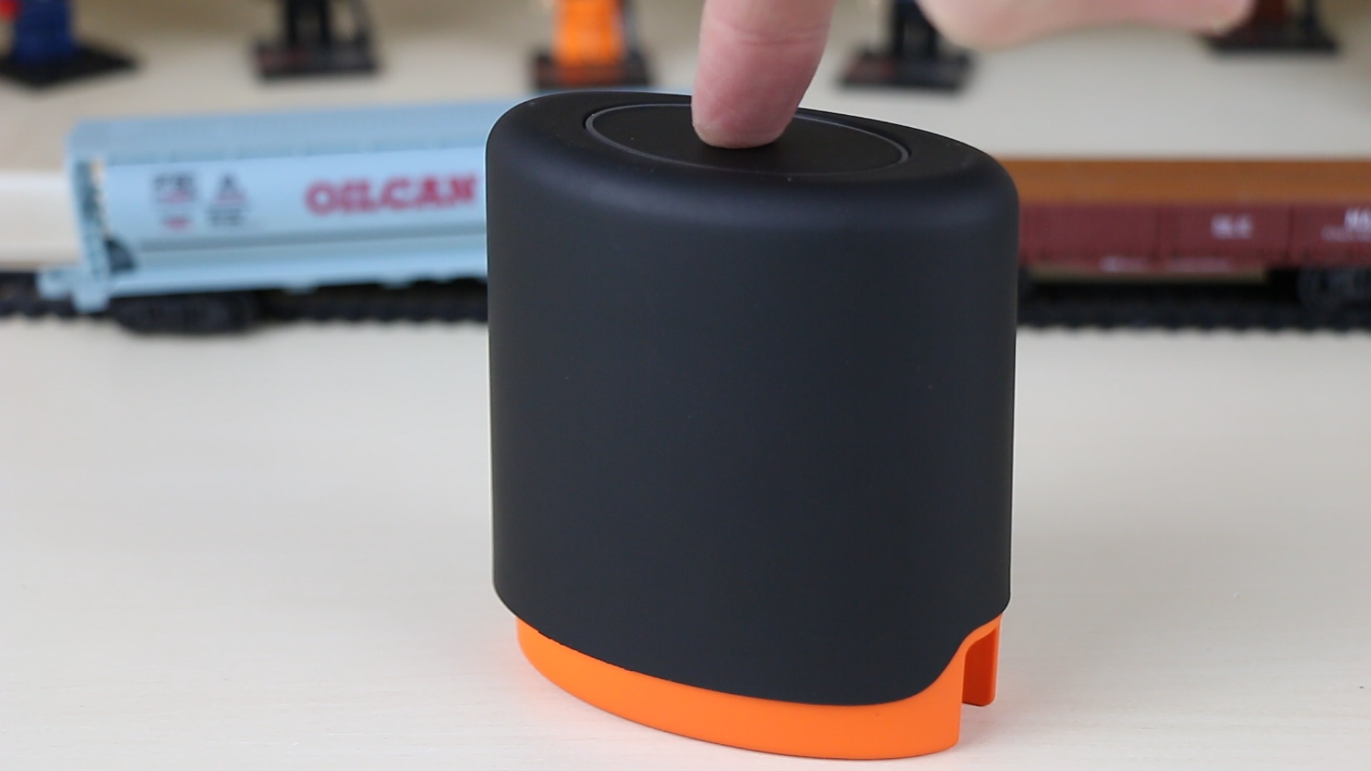

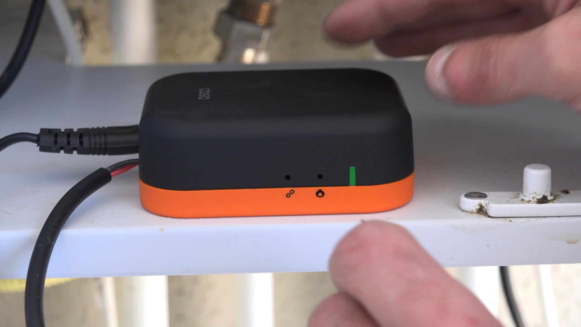

kontrol ünitesi üzerinde güç girişi, kombi bağlantı portu ve kontrol butonları yer alırken, ana ünite mikro usb güç girişine ve üst kısımda çevresi led ile aydınlatılan bir kontrol butonuna yer verilmiş.
Kontrol butonu, Cosa’nın sunucu ile iletişimi kesildiğinde veya cep telefonu ile kontrol sağlanmadığında elle kontrol edilmesini sağlıyor. Her basışta termostat önceden belirlenen ev, uyku ve dışarı modları arasında geçiş yapıyor.

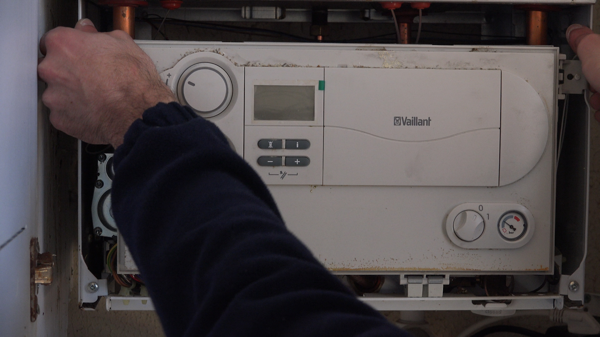

Cosa’ı kullanmaya başlamadan evvel kombi kontrol ünitesini kombinize takmalısınız. Bunun için profesyonel yardım da alabilirsiniz tabi.

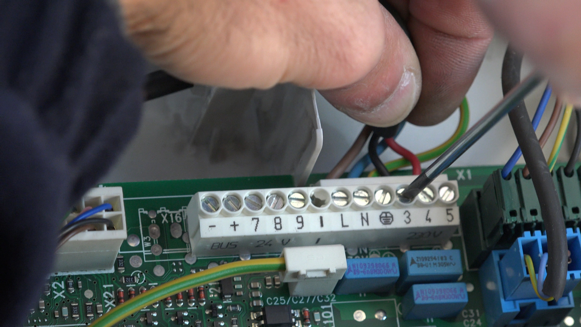

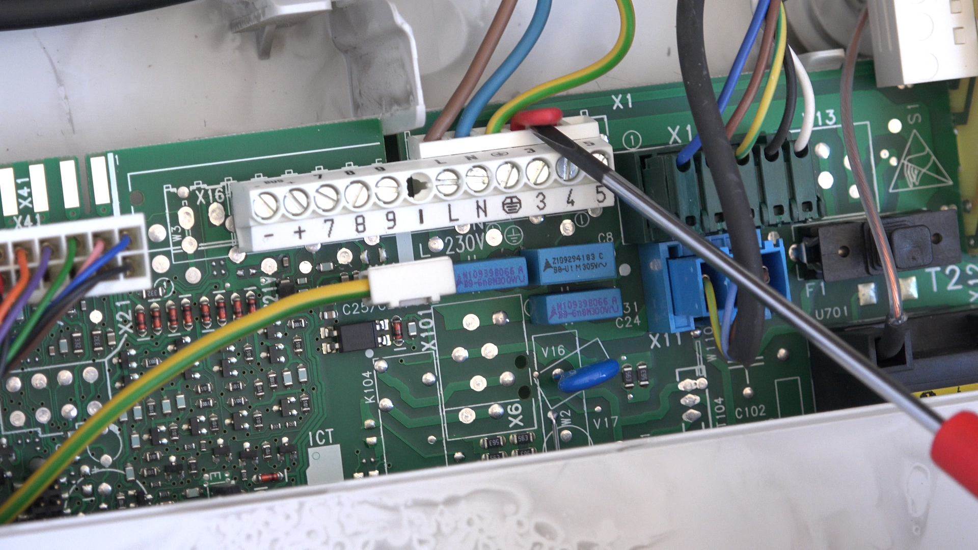

Termostat bağlantı portları marka ve modele göre farklı konumlarda olabiliyor. Vailant kombiye bu termostatı takmak için cihazın borduna ulaşmamız gerekti. Burada kısa devre yapılan portlardaki teli çıkartarak Cosa akıllı kombi kiti içinde gelen bağlantı kablosunu takıyoruz.
Dikkat edilmesi gereken, bu işlemin kombinizin garantisini bozabilecek olması. Bu yüzden ne olur ne olmaz diyerek montaj öncesi kombi servisinden durumla ilgili bilgi almanızda yarar var.
Kablonun diğer ucunu, kombi kontrol ünitesine bağladıktan sonra kapağı kapatmadan önce ufak bir test yapıyoruz. Kontrol ünitesi üzerindeki ateşleme butonuna kutu içinden çıkan iğne ile bastırarak, kombimizin ateşleme yapıp yapmadığına bakıyoruz.
Eğer kombi ateşleme yapıp düzgün bir şekilde çalışmaya başlarsa her şey yolunda demektir. Şimdi kombiyi kapatıp, kombi kontrol ünitesini de bağlantı butonuna basarak bağlantı almaya hazır hale getirerek içeri geçiyoruz.

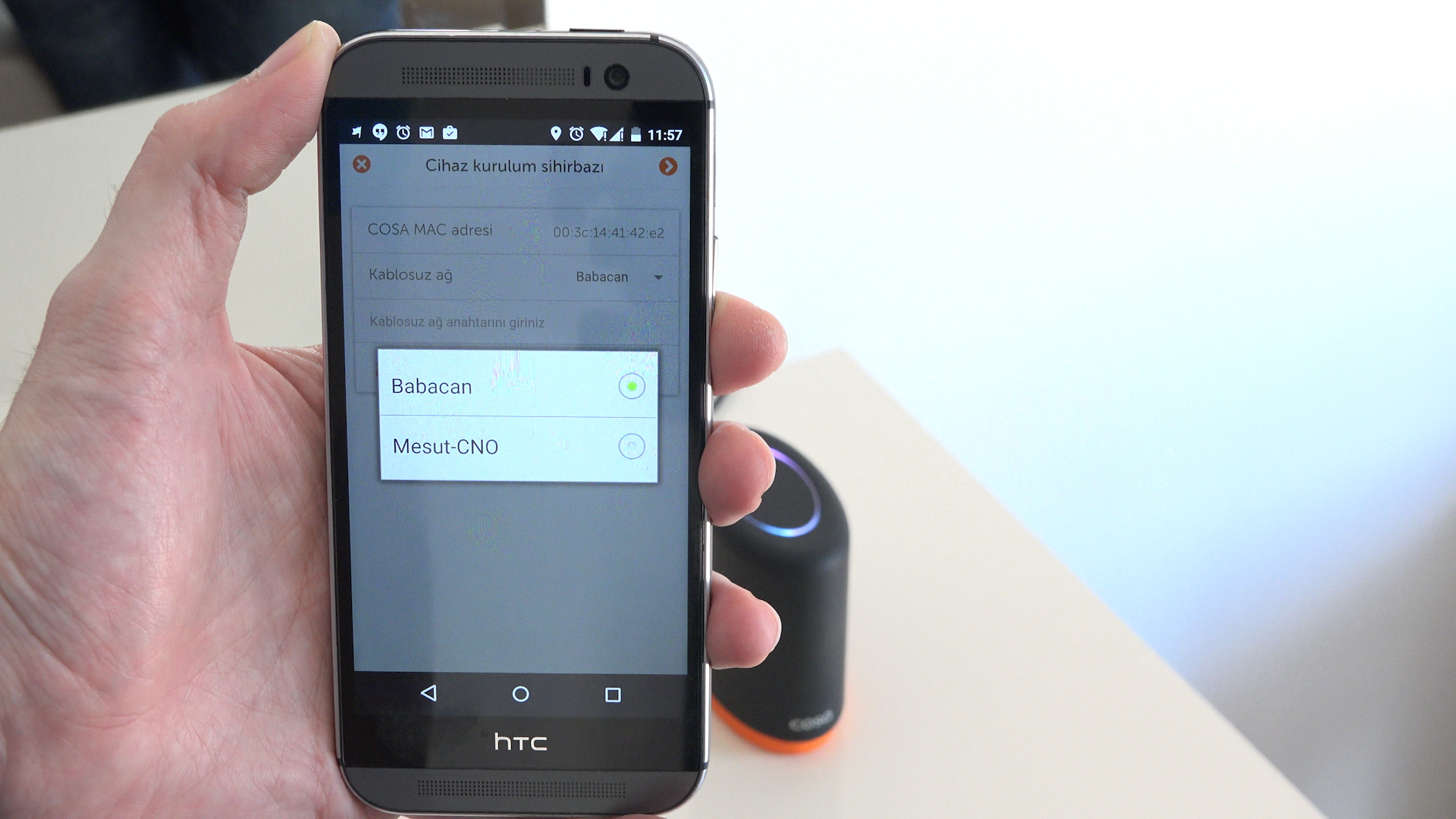

Cep telefonunuz için Cosa kontrol yazılımını indirip çalıştırdıktan sonra öncelikle bir hesap oluşturmanız ve giriş yapmanız isteniyor.

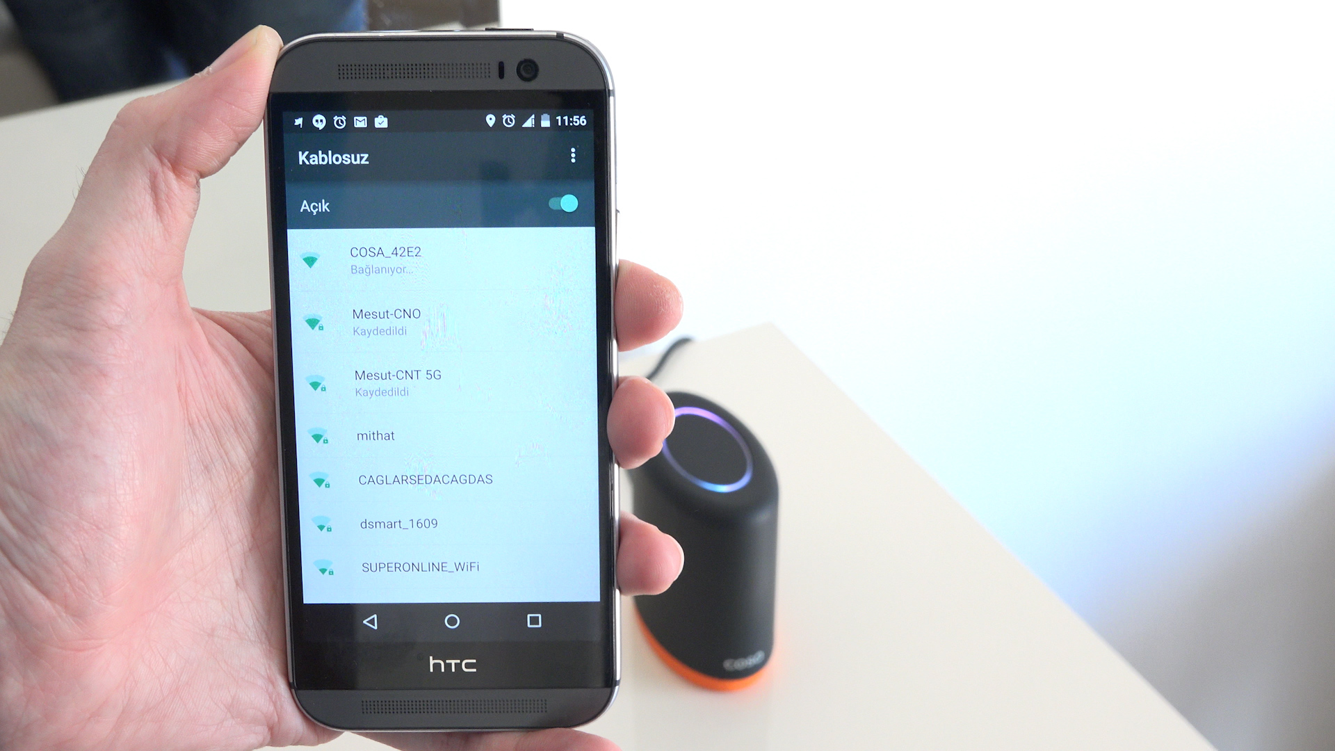

Daha sonrasında sisteme evinizi tanımlıyorsunuz. Ev tanımlama işlemi ardından telefonunuzun Wi-Fi bağlantı ayarlarına girerek Cosa termostada bağlanmanız gerekiyor. Termostat ile Wi-Fi bağlantısı kurulduktan sonra programa dönerek bu sefer cihaz ekleyi seçiyorsunuz.
Cihaz ekleme başladığında Cosa, evdeki kablosuz ağ bağlantılarını tarayarak internet bağlantısı için uygun olanı seçmenizi ve şifresini girmenizi istiyor.
Şifre giriş işlemi ardından Cosa, ev ağına ve sonrasında internete bağlanabilmek için yeniden başlıyor.
Başlangıç sonrası tekrar telefonunuzla evinizdeki WiFi ağına bağlanıyorsunuz. Kullanım süresi boyunca Cosa ile bir daha WiFi bağlantısı kurmanız gerekmiyor.

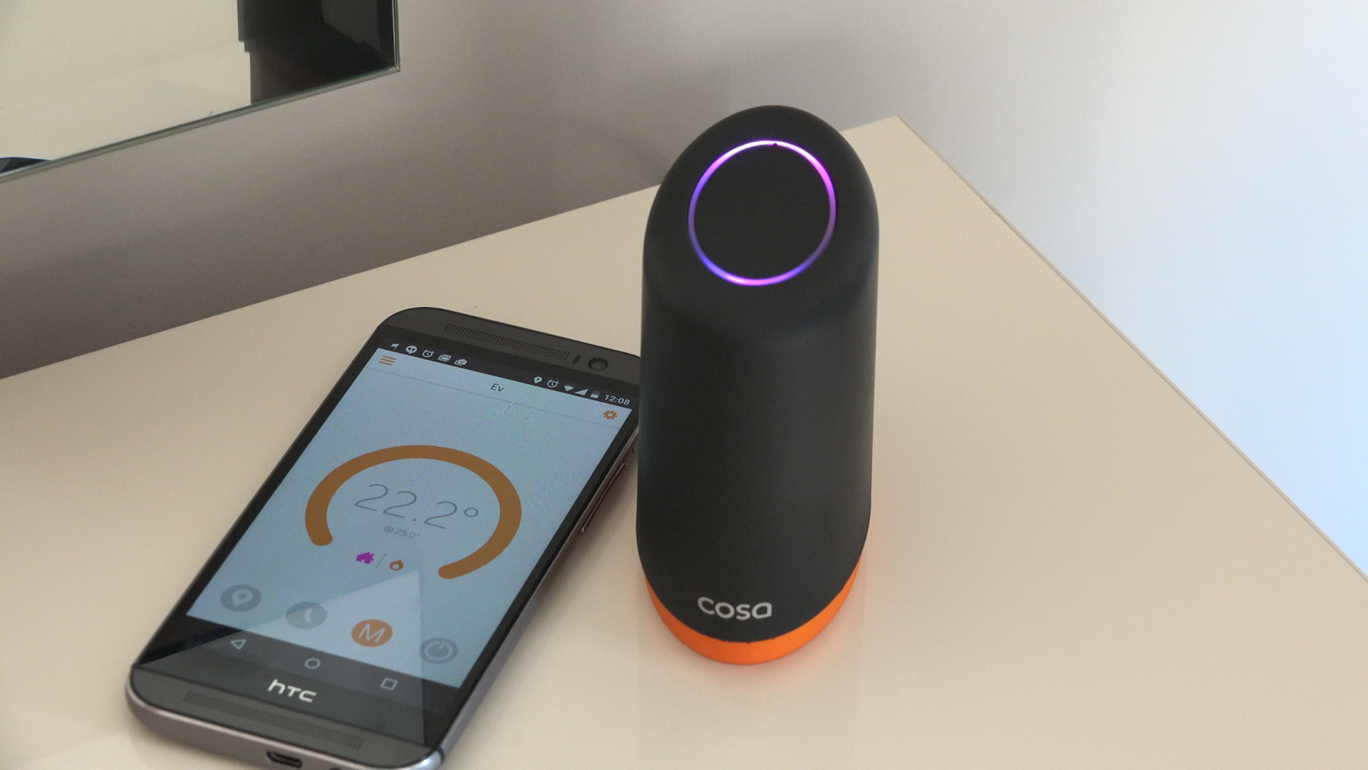

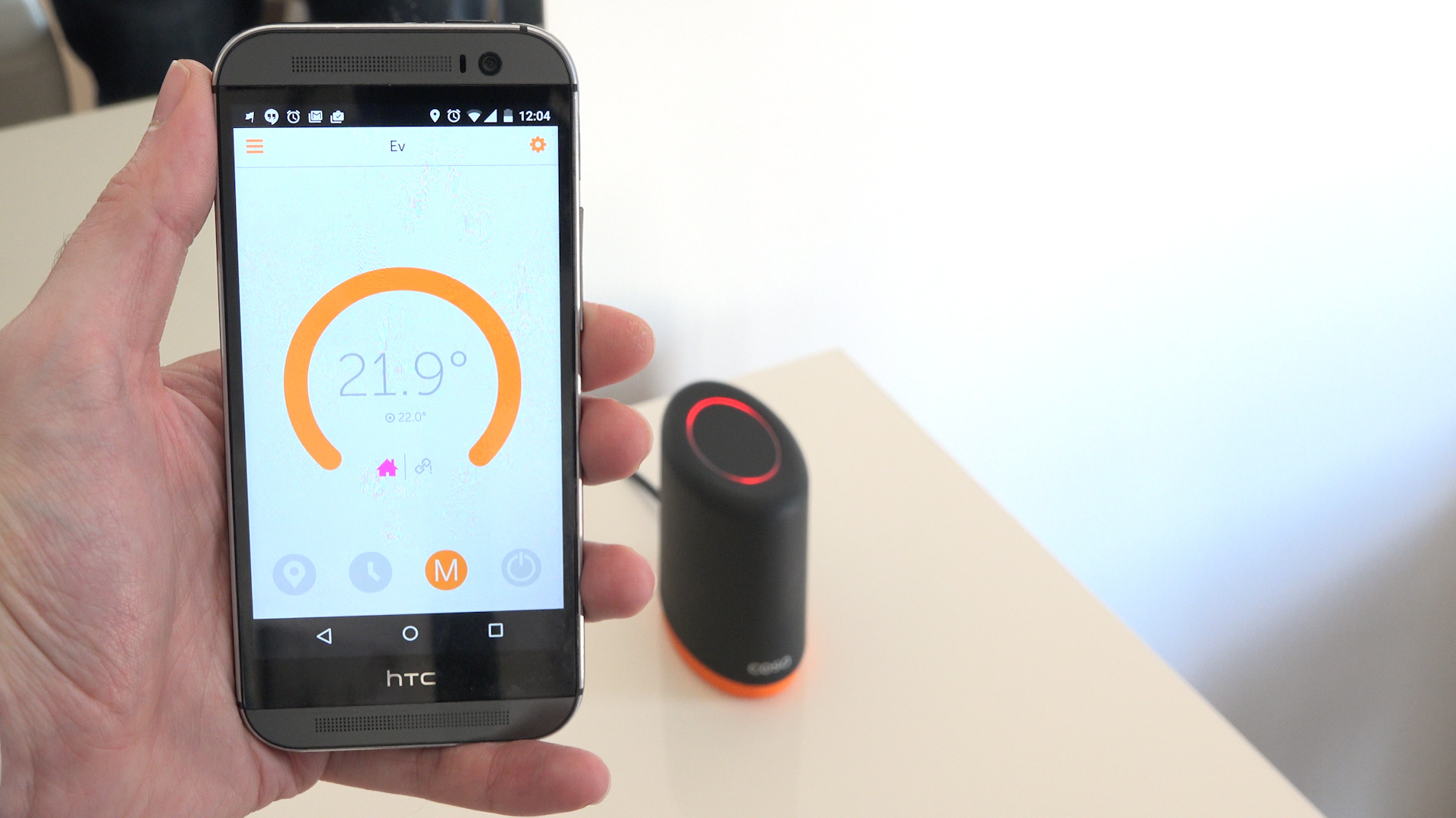

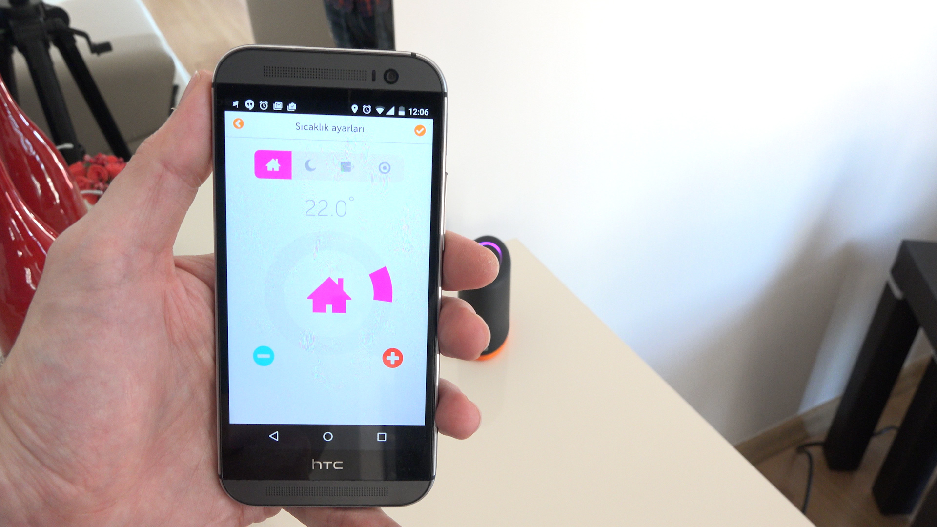

Cosa düzgün bir şekilde başladıktan sonra ekranda termostadın ölçtüğü oda sıcaklığı ve hemen altında küçük olarak istenen sıcaklık değeri yer alıyor.
Ünlemli WiFi işareti ise termostatın kombi kontrol ünitesine bağlanmadığını göstermekte. Altındaki bağlantı butonuna iğne yardımıyla basarak dış üniteye bağlanmasını sağlıyoruz ve sistem çalışmaya hazır hale geliyor.

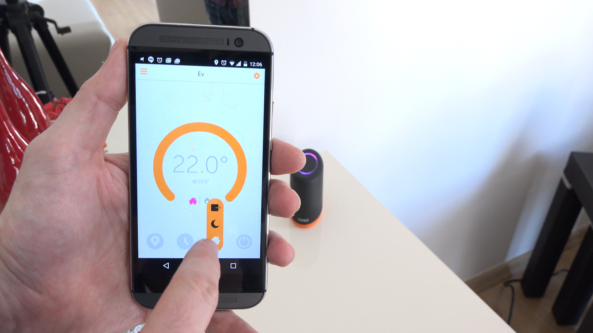

Cosa termostat yazılımı üzerinde, istenen ev sıcaklığı, uyku sıcaklığı ve dışarıdayken evin tutulması gereken sıcaklık ayarlanabiliyor.
Termostatın seçilen değerlerin artı eksi ne kadar üzerine çıkacağı da yine bu menüden ayarlanabiliyor.
Değişiklikleri yaptıktan sonra, tek tıkla modlar arasında geçiş yapabiliyorsunuz. Ya da otomatik geçiş yapılmasını istiyorsanız saat saat haftalık program da yapmanız mümkün.
Programın en güzel özelliği ise akıllı takip. Konum servislerini kullanarak evdeki bütün kullanıcılar dışarı çıkarlarsa otomatik olarak kombiyi dışarı moduna geçiriyor, eve yaklaştığınızda ise tekrar ev moduna geçerek ortam sıcaklığını yükseltiyor.
