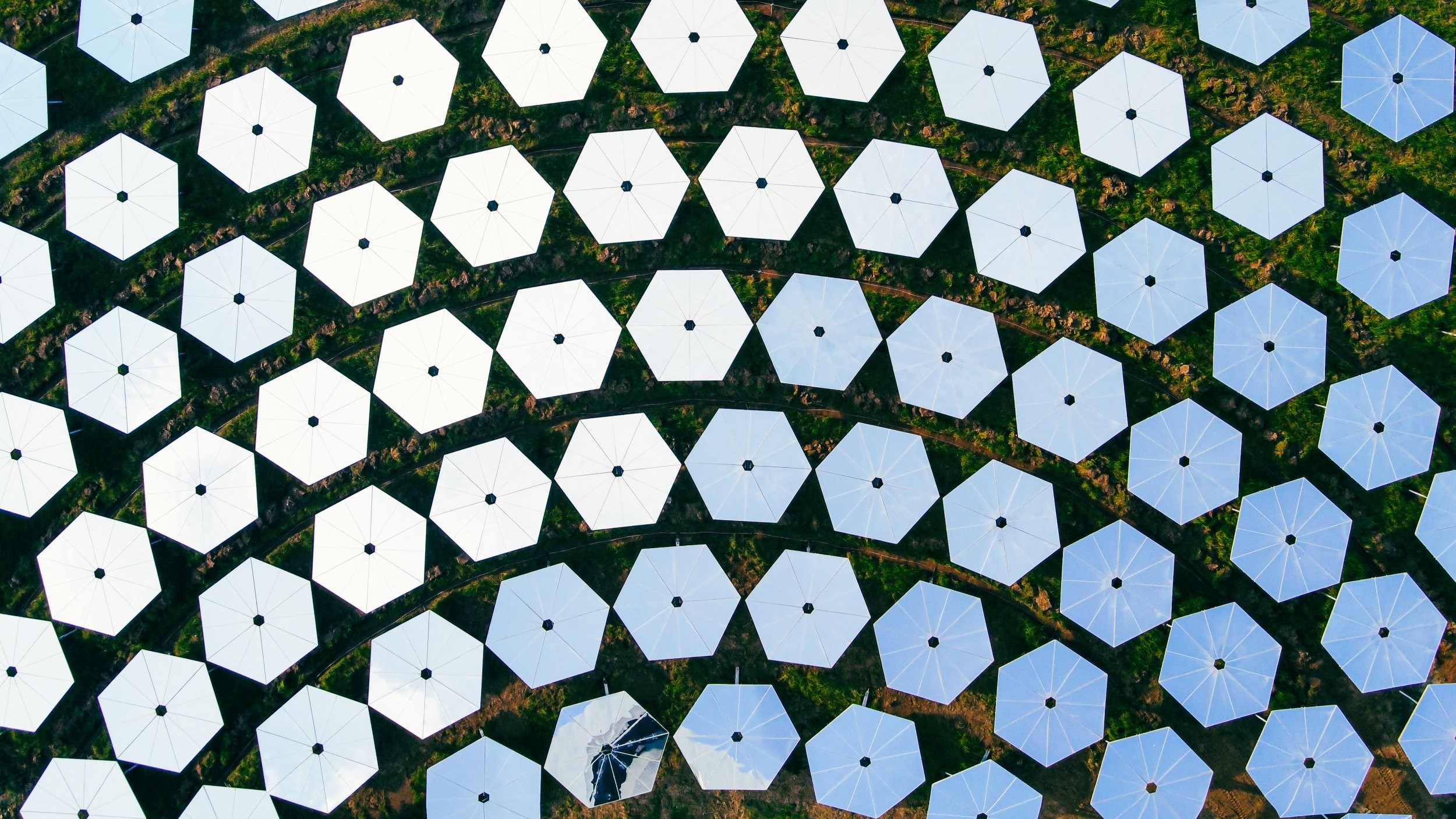

Synhelion, DAWN'ın açılışını yaparak güneş yakıtları üretme teknolojisinin büyük ölçeklendirmeye hazır olduğunu gözler önüne seriyor. Yenilenebilir yakıtlar, teknolojinin başta havacılık olmak üzere ulaşım sektörünü fosilden arındırma için büyük önem taşıyor. Bilmeyenler için hüneş yakıtı terimi, güneş enerjisini kullanarak sıvı veya gaz yakıt üreten bir sistemi ifade ediyor. Bu yakıtlar, fosil yakıtlara alternatif olarak kullanılabilecek temiz ve sürdürülebilir enerji kaynakları olarak kabul ediliyor.
DAWN, 20 metre yüksekliğinde bir güneş kulesi ve bir ayna alanına ev sahipliği yapıyor. Güneş kulesi güneş alıcısı, termokimyasal reaktör ve günün her saati uygun maliyetli güneş yakıtı üretimini mümkün kılan termal enerji deposu içeriyor. Aktarılanlara göre DAWN tesisi yılda birkaç bin litre yakıt üretecek. Üretimin 2024 yılında başlaması bekleniyor. Tesis bünyesinde ağırlıklı olarak sentetik ham petrol üretimi gerçekleştirilecek. Sentetik ham petrol daha sonra geleneksel bir petrol rafinerisinde işlenerek geleneksel yakıtlara dönüştürülecek. Böylece Synhelion sadece havacılık için solar kerosen değil, aynı zamanda karayolu taşımacılığı ve nakliye uygulamaları için solar benzin ve solar dizel de üretmiş olacak.
