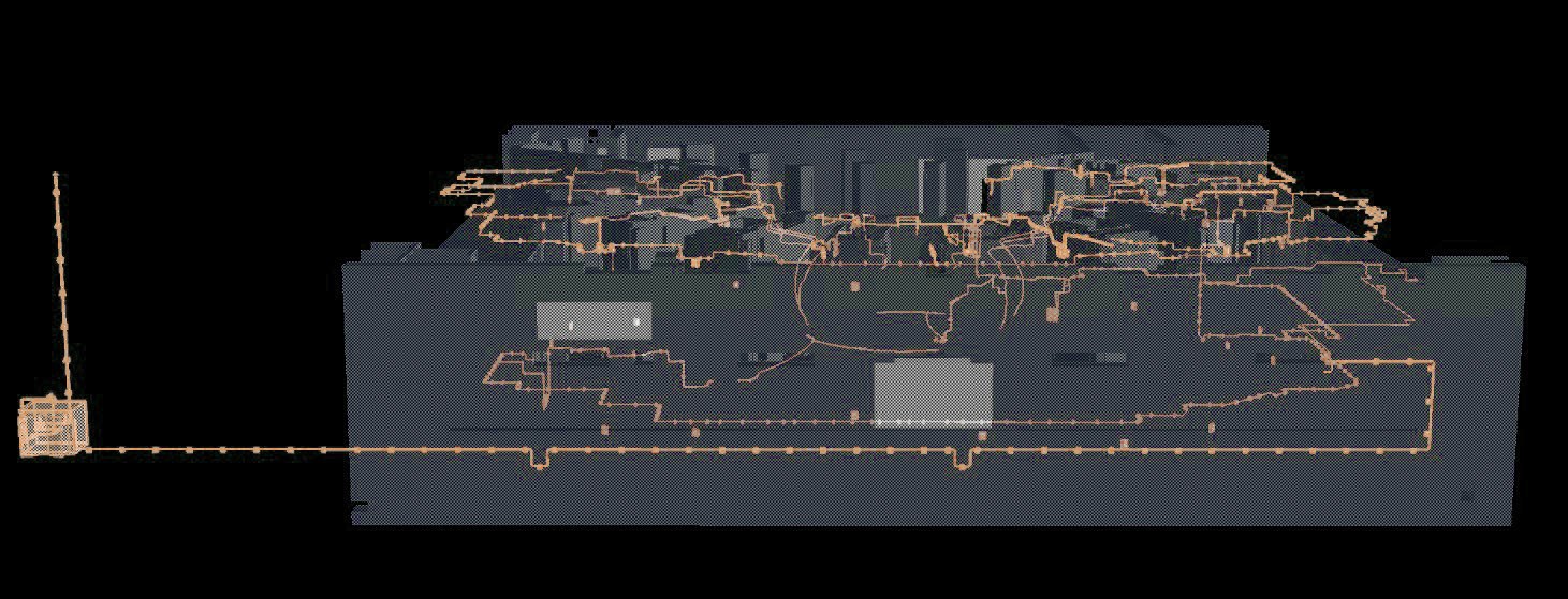

Bu işlem için reaktör binası içinde 1 kilometreden fazla gaz hattı, ayrıca vakum kabı içinde 400 metre uzunluğunda boru döşenecek ve 21 farklı noktadan gaz enjeksiyonu yapılacak.

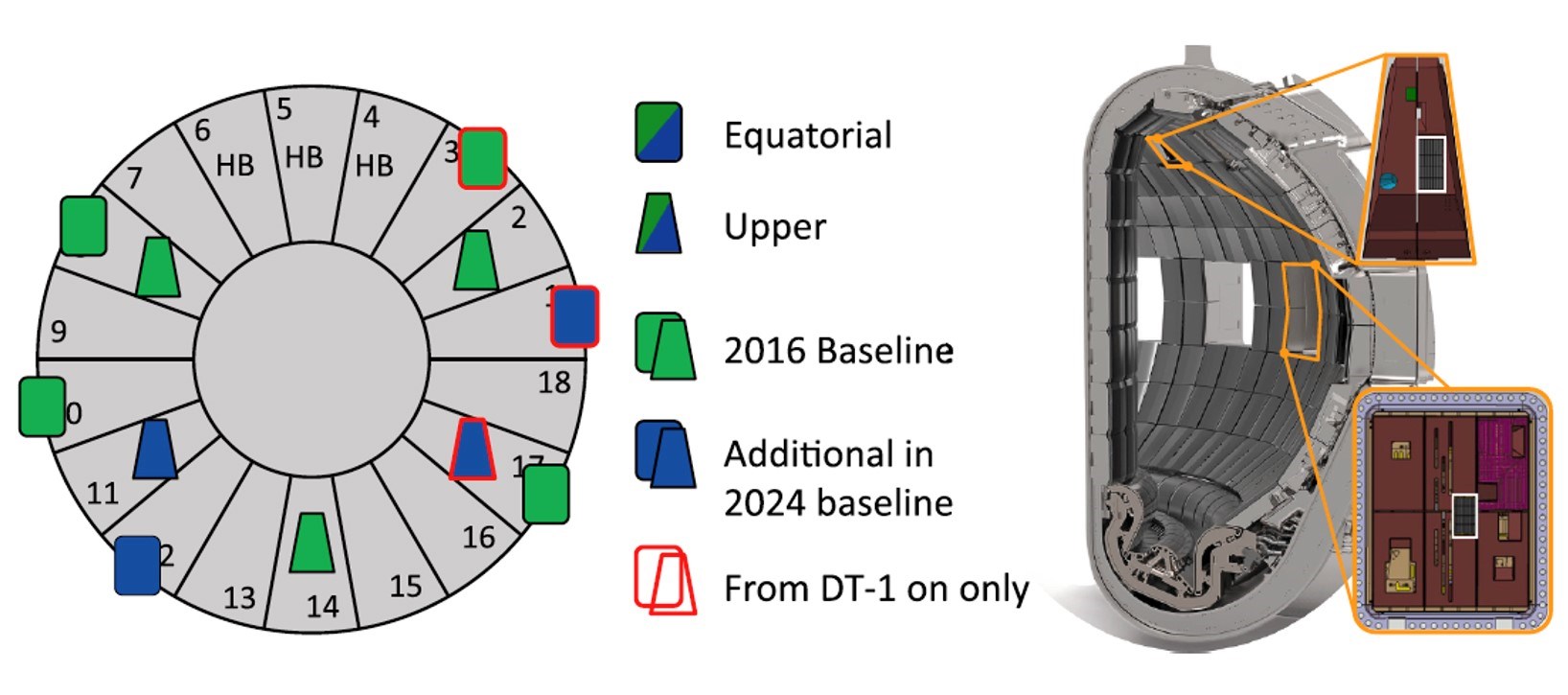

Parıltı deşarjı yöntemi ITER tasarımında zaten bakım için düşünülmüştü ancak sık bor kaplama ihtiyacı iki yeni sorunu gündeme getirdi: Yüksek enerjili anot tasarımının sık kullanıma uygun olup olmadığı ve bor kaplamanın eşit dağılıp dağılmadığı. Bu soruların yanıtı için Çin’deki EAST, Almanya’daki ASDEX Upgrade ve Fransa’daki WEST tokamaklarında testler yapıldı. Sonuç olarak ITER’in vakum kabına dört adet ek anot yerleştirilmesine karar verildi.
Yapılan analizler, tek bir bor kaplamanın 2,5 ila 12,5 hafta arasında etkili olabileceğini gösteriyor. Bu nedenle işlem en fazla iki haftada bir tekrarlanacak şekilde planlandı.

Zehirli ve patlayıcı özellikteki diboran gazı, reaktör dışına inşa edilecek özel bir “gaz kabininde” saklanacak. Tokamaktan dışarı atılan parçalanmamış gazın etkisizleştirilmesi için iki yöntem üzerinde duruluyor: 700°C’de ısıtma yoluyla termal yok etme veya kimyasal tuzakla absorbe etme. Her iki sistem de daha önce farklı tokamaklarda başarıyla kullanıldı.
Tasarım çalışmaları tamamlanmak üzere olan sistem için ITER’deki Tritium Binası'nda yer açılmaya başlandı. Planlara göre sistemin kurulumu 2028’de başlayacak. Bu adımın ITER’in kararlı ve temiz füzyon reaksiyonları üretme hedefi doğrultusunda önemli olduğu belirtiliyor.
