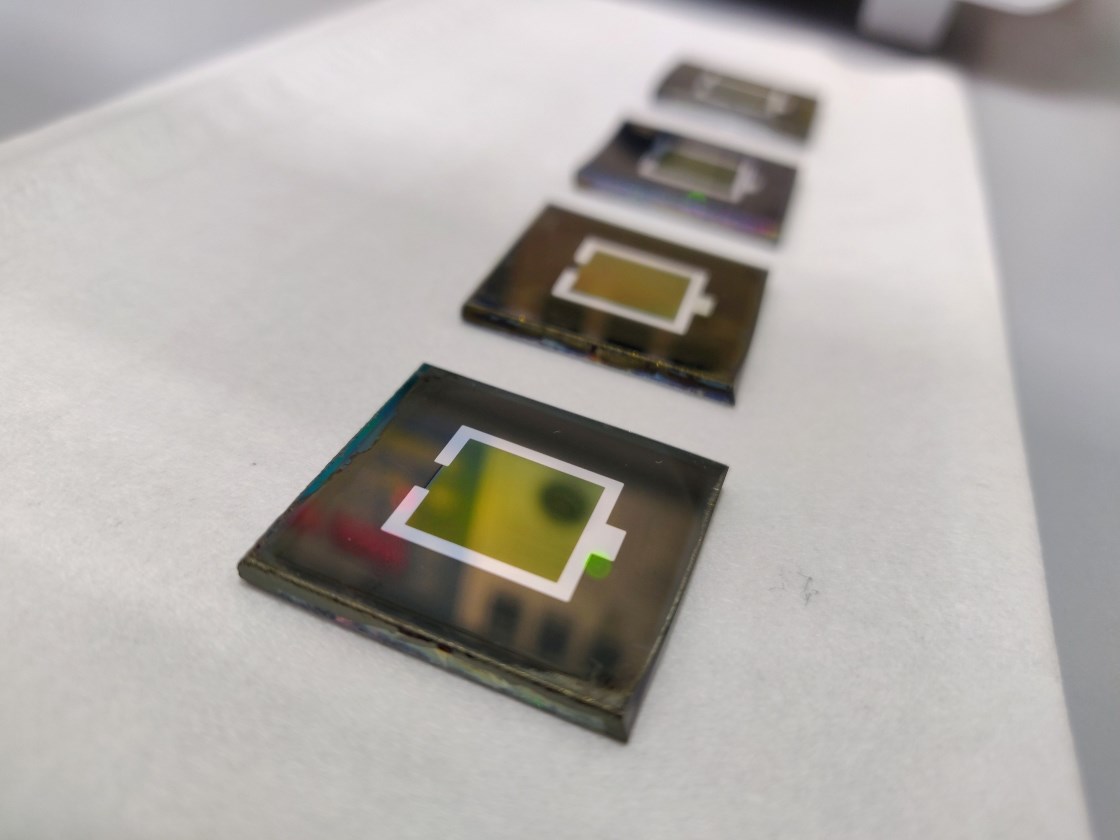

Almanya’daki Helmholtz-Zentrum Berlin (HZB) araştırmacıları, dört yıl süren açık hava testlerinin ardından perovskit güneş hücrelerinin kış aylarında geleneksel panellere kıyasla daha fazla verim kaybı yaşadığını ortaya koydu. Bu durum özellikle Avrupa’nın yüksek enlemlerinde daha belirgin şekilde gözlemlendi.
Testler, Berlin’de kurulu bir açık hava sahasında gerçekleştirildi. Burada indiyum tiyoksit (ITO) tabanlı standart cam-cam lamine perovskit hücreler test edildi. HZB ekibi, bu verilerin şimdiye kadar perovskit teknolojisi için açık havada elde edilen en uzun süreli test sonuçları olduğunu belirtti. Araştırmacılara göre bu teknoloji hâlâ ticari olgunluğa ulaşma aşamasında ve uzun vadeli dayanıklılık, en büyük bilinmezlerden biri olmaya devam ediyor.
