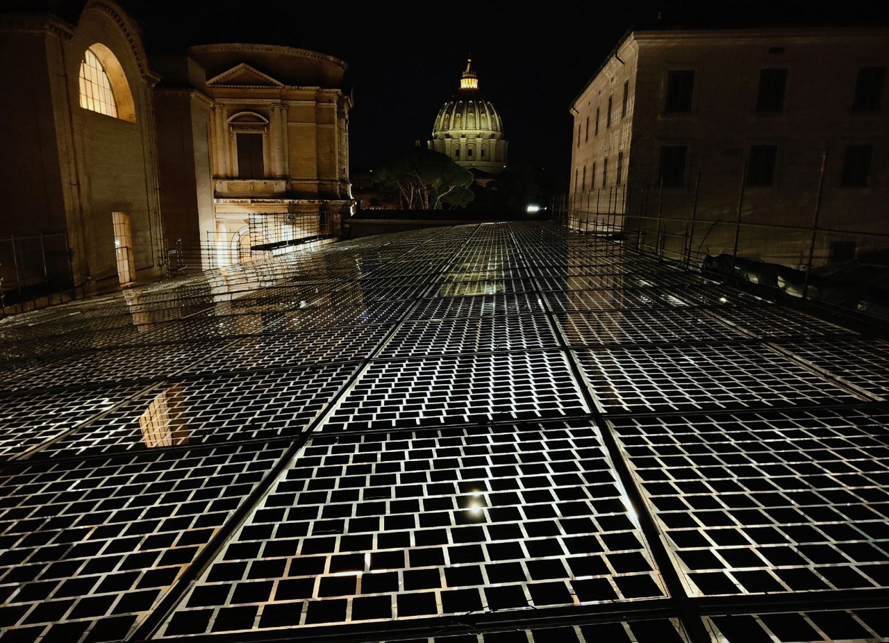

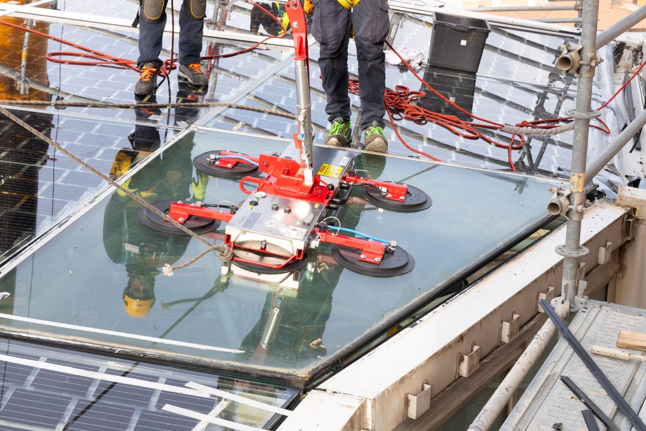

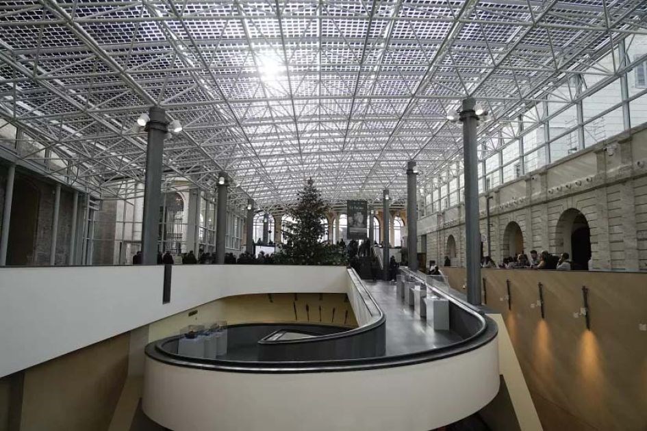

Cam tavanlar güneş panelleriyle yenilendi
Peki, yalnızca 1000 kişinin yaşadığı, fakat yılda 6,76 milyon ziyaretçi ağırlayan ve yüzlerce yıl önce yapılaşmış bir ülke nasıl sıfır emisyonlu hale gelir?
Cevap, Vatikan Müzesi girişindeki cam tavanın yenilenmesinde gizli. Bu tavan, güneş hücreleri entegre edilmiş özel cam panellerle değiştirildi. Panellerin tüm yüzeyi güneş hücreleriyle kaplanmadığı için içeri hâlâ doğal ışık giriyor; böylece yapı hem aydınlatma hem de koruma işlevini sürdürüyor. Aynı zamanda elektrik üreten bu sistem, 135 kW gücünde ve yılda yaklaşık 164 MWh enerji üretimi sağlıyor.

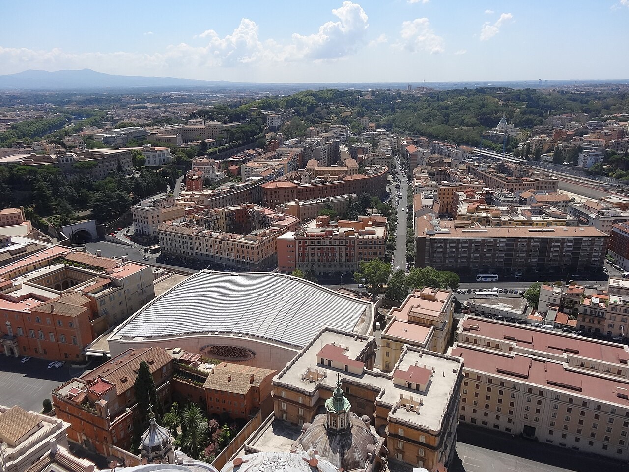

Temiz enerji yatırımları Vatikan’da aslında yeni değil. Daha 2008 yılında, Nervi Hall isimli 6300 kişilik Papalık salonunun, 1971'de inşa edilen ikonik gölgeli çatısı özel PV panellerle yenilenmişti. Eski çatıda bulunan 4800 adet beton yapı elemanı, 2400 adet güneş paneliyle değiştirilmişti. Yeni çatı, gün ışığının geçmesine devam ederken yılda yaklaşık 300 MWh elektrik üretimi sağladı.
