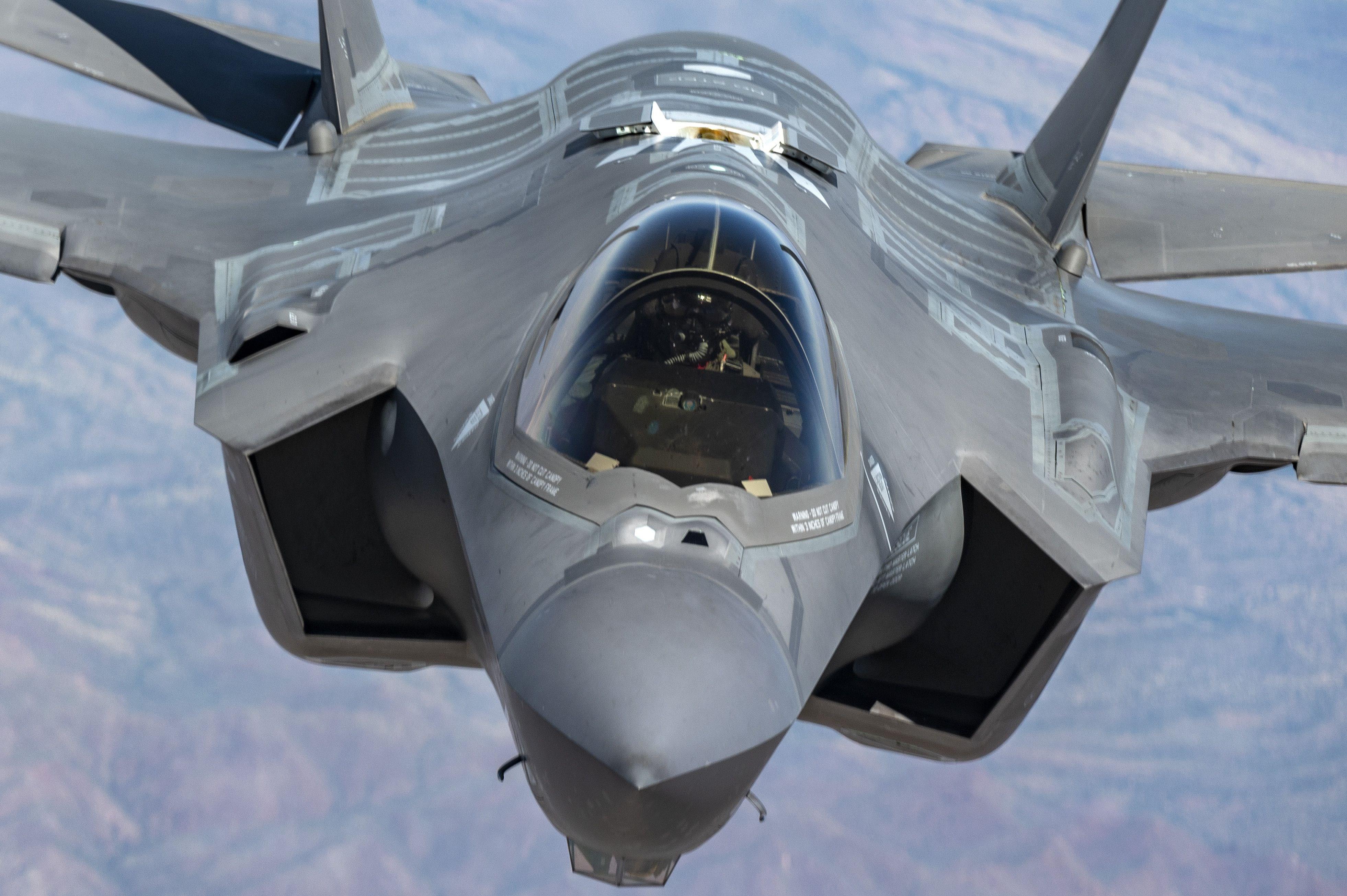

F-35 çok mu ısınıyor? Yeni soğutma çözümü ve ikonik jetlerin ortak sorunları
F-35’te sıcaklık sorunu doğrulandı. Collins Aerospace, F-35 "Lightning II "deki önemli bir soğutma sorununu çözmek için 80kW soğutma sisteminin başarılı bir şekilde test edildiğini duyurdu.
F-35 çok mu ısınıyor? Yeni soğutma çözümü geliştirildi
RTX Corporation bünyesinde bulunan Collins Aerospace, Geliştirilmiş Güç ve Soğutma Sistemini (EPACS) başarıyla sergiledi. EPACS, ABD'nin F-35 filosundaki mevcut termal yönetim sisteminin yerini almak üzere geliştiriliyor. Cihaz çeşitli koşullarda 80 kW soğutma kapasitesi sergiliyor.
Yeni F-35 soğutma sistemi
Collins Aerospace Güç ve Kontroller Başkanı Henry Brooks, yaptığı açıklamada "Platformu yeni tehditlere karşı koyacak gelişmiş sistemlerle modernize etmek için önemli ölçüde geliştirilmiş bir soğutma kabiliyeti gerekiyor. EPACS, daha verimli termodinamik döngüsü sayesinde F-35'in ihtiyaç duyduğu daha fazla soğutmayı sağlayabilir ve uçağın ömrünü önümüzdeki on yıllar boyunca uzatmaya yardımcı olabilir" dedi.
ABD Hükümet Sorumluluk Ofisi’ne göre F-35'in ısı üreten uçak alt sistemlerinin soğutulmasından sorumlu olan mevcut güç ve termal yönetim sistemi (PTMS) aşırı kullanılıyor. Bu aşırı kullanım, motorun amaçlanan seviyelerin ötesinde çalışmasına neden olarak aşınma ve yıpranmayı artırıyor. Sonuç olarak, programın yaşam döngüsü maliyet tahmini şimdiden önemli ölçüde etkilenmiş durumda.
F-35 uçağının tasarımcıları elektronik aksamın en fazla 14 kW atık ısı üreteceğini varsaymışlardı. Ancak Hükümet Sorumluluk Ofisi tarafından Mayıs ayında yayınlanan bir rapora göre, Lockheed, on beş yıl önce Blok 3F F-35'in soğutma sisteminin yetersiz olduğunu keşfetti. Bunun için 14 kW yerine 32 kW'a kadar soğutma kapasitesi gerekiyordu. Lockheed, Pratt ve Honeywell bu açığı kapatmak amacıyla PTMS'yi motordan iki kat daha fazla hava çekecek şekilde ayarladı. Ancak bu durum tahrik sisteminin uzun ömürlülüğünü azalttı ve onarım maliyetlerinin artmasına neden oldu.
Yeterli soğutmanın olmaması, Blok 4 yükseltme programının bir parçası olarak daha güçlü elektronik ve sensörlerin eklenmesi nedeniyle daha da önemli hale geldi. Bu geliştirmeler, soğutma sisteminin 47 kW'a kadar atık ısıyı işlemesi talebini artırdı. Dahası, 2030'lar için planlanan sınıflandırılmış yükseltmeler, gereksinimi en az 62 kW'a, muhtemelen 80 kW'a kadar yükseltebilir. Dolayısıyla geliştirilen EPACS oldukça kritik bir bileşen.
Bu arada EPACS, entegrasyon ve operasyonel riski azaltmak ve mevcut F-35 varlıklarının değerini en üst düzeye çıkarmak için her üç platform varyantıyla da uyumlu yapıda. EPACS sayesinde planlanan yükseltmelerin bir parçası olarak platforma daha fazla görev sistemi eklemek mümkün olacak.
