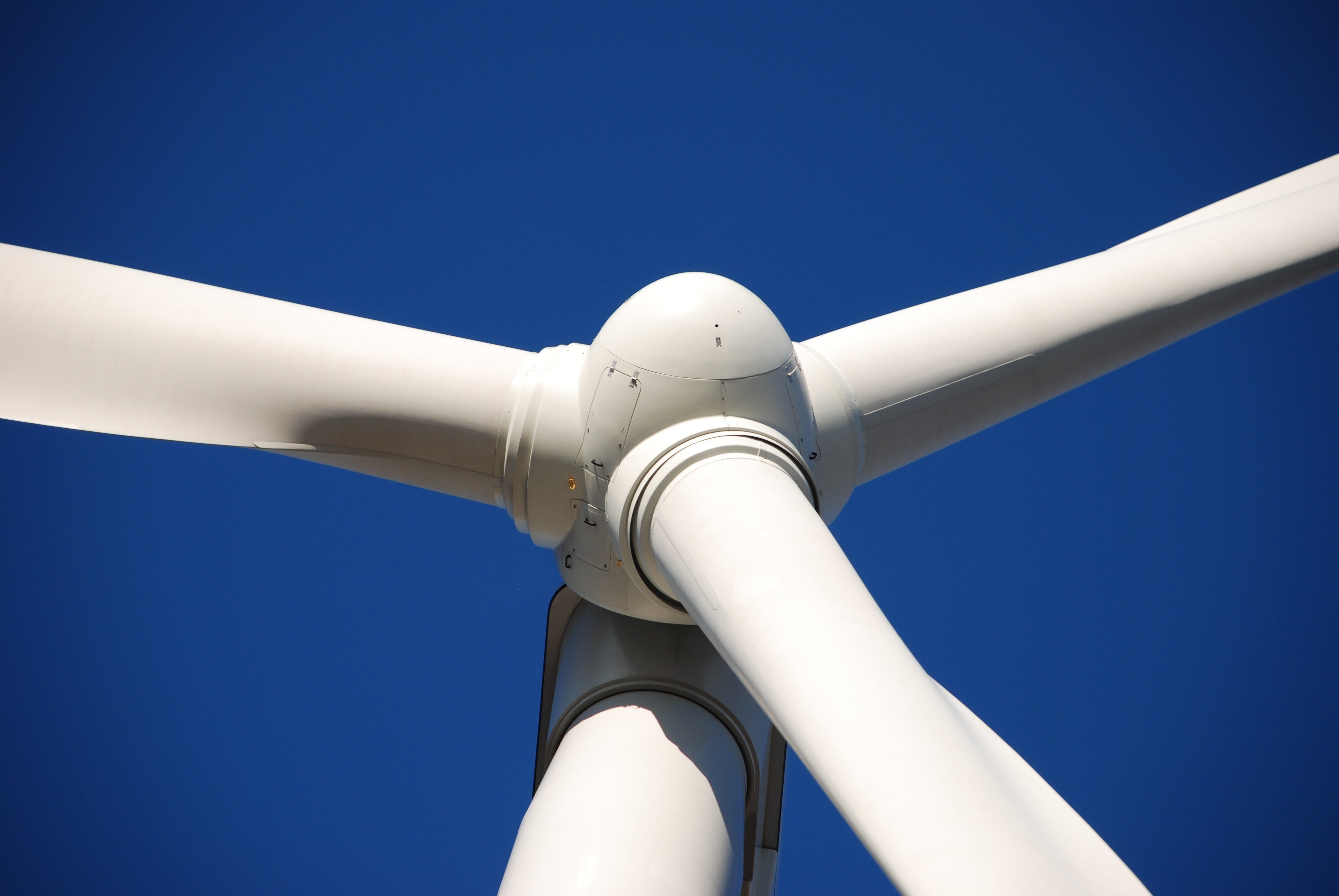

Rüzgar enerjisi çevre dostu bir çözüm olabilir, ancak bu dev türbinlerin ömrünü tamamlamış kanatları başlı başına bir çevresel sorun yaratıyor. Washington Eyalet Üniversitesi’nden (WSU) araştırmacılar, bu soruna yenilikçi bir çözüm geliştirdi: eski rüzgar türbini kanatlarını daha güçlü ve dayanıklı plastik malzemelere dönüştürmek.
Rüzgar türbini kanatları, onlarca yıl boyunca aşırı hava koşullarına dayanabilmeleri için cam elyaf takviyeli polimer (GFRP) gibi son derece dayanıklı malzemelerden üretiliyor. Ancak bu malzemelerin geri dönüştürülmesi, özellikle 1990'larda üretilmiş türbinlerde, oldukça zorlu ve maliyetli bir süreç gerektiriyor.
