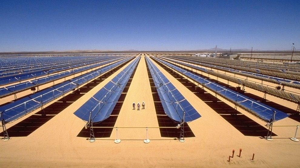

Güneş enerjisinden en iyi enerji elde etmenin yöntemlerinden biriside konsantre güneş enerjisi. Parabolik güneş enerjisi santrallerinde güneşin enerjisi parabolik bir aynanın orta kesiminden geçen bir boru içerisindeki yağa aktarılıyor. Yaklaşık 370 °C’a kadar ısıtılan yağ ile güneş enerjisinin %80’ine varan derecede enerji ısıya çevrilebiliyor. Bu şekilde ısıtılan yağ sonra suya aktarılıyor ve eskiden petrol üretim sahası için kullanılan bir bölgeye enjekte ediliyor. Sonra enerjisini aktaran su başka kuyulardan çekiliyor.

Bunun çaresi olarak Amerikan Ulusal Yenilenebilir Enerji Laboratuarı (NREL) artık kullanılmayan petrol kuyularında depolama öneriyor. Bu kuyular çok derin ve gözenekli kayaçlara ulaştığı  için aşırı sıcak ısıtılmış suyu basınçlı bir şekilde petrol kuyusuna pompalamak ve soğumuş olarak diğer bir kuyudan geri toplamak mümkün.
Bu şekilde ne dev depolara, ne dev kulelere, ne de devamlı güneşi takip eden dev aynalara ihtiyaç duyulmuyor. Parabolik yani yarım ay şeklinde olan güneş ısısı toplayıcılar ile 370 °C’a kadar ısıtmak ve eski bir sahadaki enjeksiyon kuyusundan göndermek yeterli. Toprağın altı bu yüksek sıcaklıktaki su sonrası 160 °C’a kadar yükseliyor ve gerektiğinde üretim kuyusundan enerji çekiliyor ve bundan elektrik üretiliyor. Bu sistemde verilen elektrik ile alınan elektrik enerjisi arasındaki fark %43 olsa bile elektriği saklamanın maliyeti sadece 0,11 dolar cent. Kısaca çok elektrik kaybediliyor ama başlangıç yatırımı çok düşük olduğu için sistem hayatı boyunca görece kimyasal bataryalara göre ucuz kalıyor.
