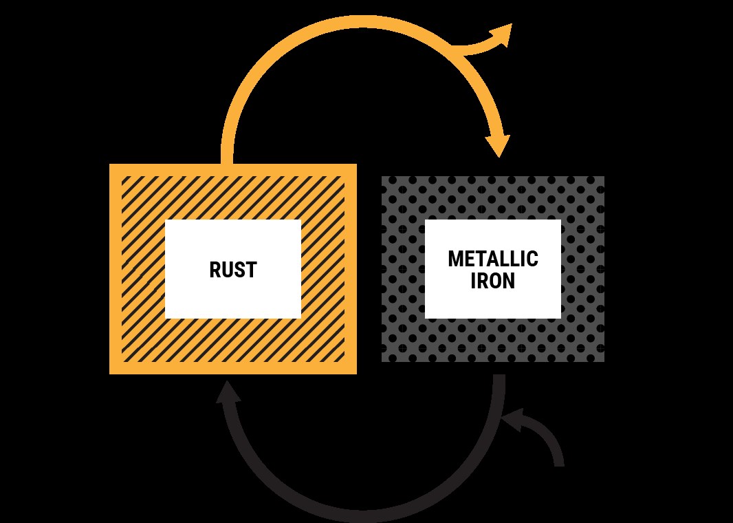

Bir demir-hava bataryaları nasıl çalışıyor?
Tam Boyutta GörDemir-hava bataryaları basit ve her yerde bulunan malzemeler kullanıyor: demir, su ve hava. Demir-hava bataryaları, enerji depolama ve gerektiğinde bu enerjiyi serbest bırakma işlevini demirin oksidasyon (paslanma) süreciyle gerçekleştiriyor. Çalışması için tersine çevrilebilir paslanma prensibini ve yanıcı olmayan su bazlı bir elektrolit kullanıyor.Tam Boyutta GörEnerji depolama aşamasında, batarya şarj edildiğinde demir (Fe) ve oksijen (O₂) birbirinden ayrılıyor. Bu süreçte, demir oksit (FeO) ayrışarak saf demir (Fe) ve oksijen (O₂) elde ediliyor. Bu işlem, dışarıdan verilen elektrik enerjisi ile gerçekleştiriliyor ve batarya, enerjiyi bu şekilde depoluyor. Enerjiye ihtiyaç duyulduğunda ise batarya deşarj oluyor ve depolanan enerji kullanıma sunuluyor. Bu aşamada, demir atomları havadaki oksijenle tekrar birleşiyor ve demir oksit (FeO) oluşuyor. Bu kimyasal reaksiyon sırasında doğal olarak enerji açığa çıkıyor ve bu enerji elektrik olarak kullanılabiliyor. Yani demirin oksitlenmesi (paslanması) sırasında açığa çıkan enerji, elektrik enerjisine dönüştürülüp ve şebekeye veriliyor.
