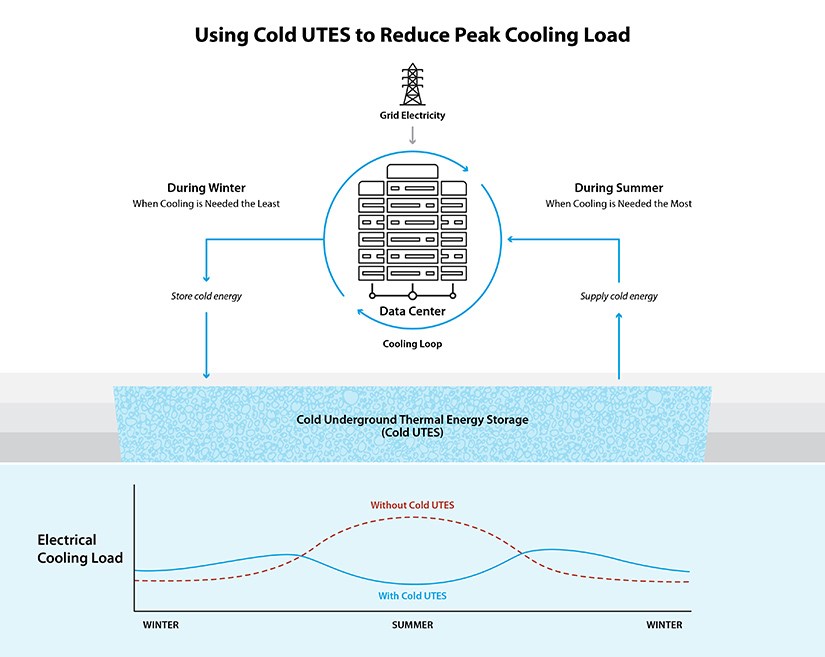

Yenilenebilir enerjinin şebekeye daha fazla entegre olmasıyla birlikte bazı saatlerde elektrik fiyatları neredeyse sıfıra iniyor, hatta negatif fiyata ulaşabiliyor. Bu tür dönemlerde, fazla elektriği kullanarak yer altına soğuk depolamak büyük avantaj sağlıyor. Bu da bizi Cold UTES (Soğuk Yeraltı Termal Depolama Sistemleri) adı verilen yenilikçi çözüme getiriyor.
Cold UTES: Soğuk Enerjinin Yer Altında Saklanması
Yeraltı Termal Depolama Sistemlerinde (Cold UTES) amaç, yüzlerce metre derinliğe kadar uzanan toprak kütlesini bir soğuk enerji deposu hâline getirmektir. Soğutma sistemleri en verimli çalıştığı anlarda, bu toprak kütlesi soğutuluyor. Daha sonra ihtiyaç duyulduğunda bu “soğuk toprak”, bir nevi doğal klima görevi görüyor.
ABD Ulusal Yenilenebilir Enerji Laboratuvarı (NREL) tarafından başlatılan yeni bir projeyle, bu sistemin mevcut teknolojilerle birleşerek standart hale getirilmesi hedefleniyor. Sistemin Sistemin ilk versiyonunda ısı kuyuları (borehole) açılıyor ve bu kuyulara kapalı devir daim su sistemi yapılacak.
Öncelikle 100 metre civarında derinlikte ve 10-15 cm çapında kuyular açılıyor. Bu işlem ülkemizden de tanıdığımız su kuyusu açma işlemine benziyor. Sonra bu kuyulara içinde glikol su karışımı sıvının dolaştığı sert ama esnek yüksek yoğunlukla polietilen (hdpe) borular indiriliyor. Böylece gerektiğinde çok soğuk su ile devasa toprak kütlesi soğutulup gerektiğinde bu soğuk ısı geri çekilmekte. Yayımlananan çalışmaya göre diğer bir tercih edilen yöntem ise yer altında su rezarvuarları bulup bunlara erişip bunları termal ısı deposu olarak kullanmak. Bu yaklaşım, uygun jeolojik koşullara sahip bölgelerde oldukça etkili olabilir.
