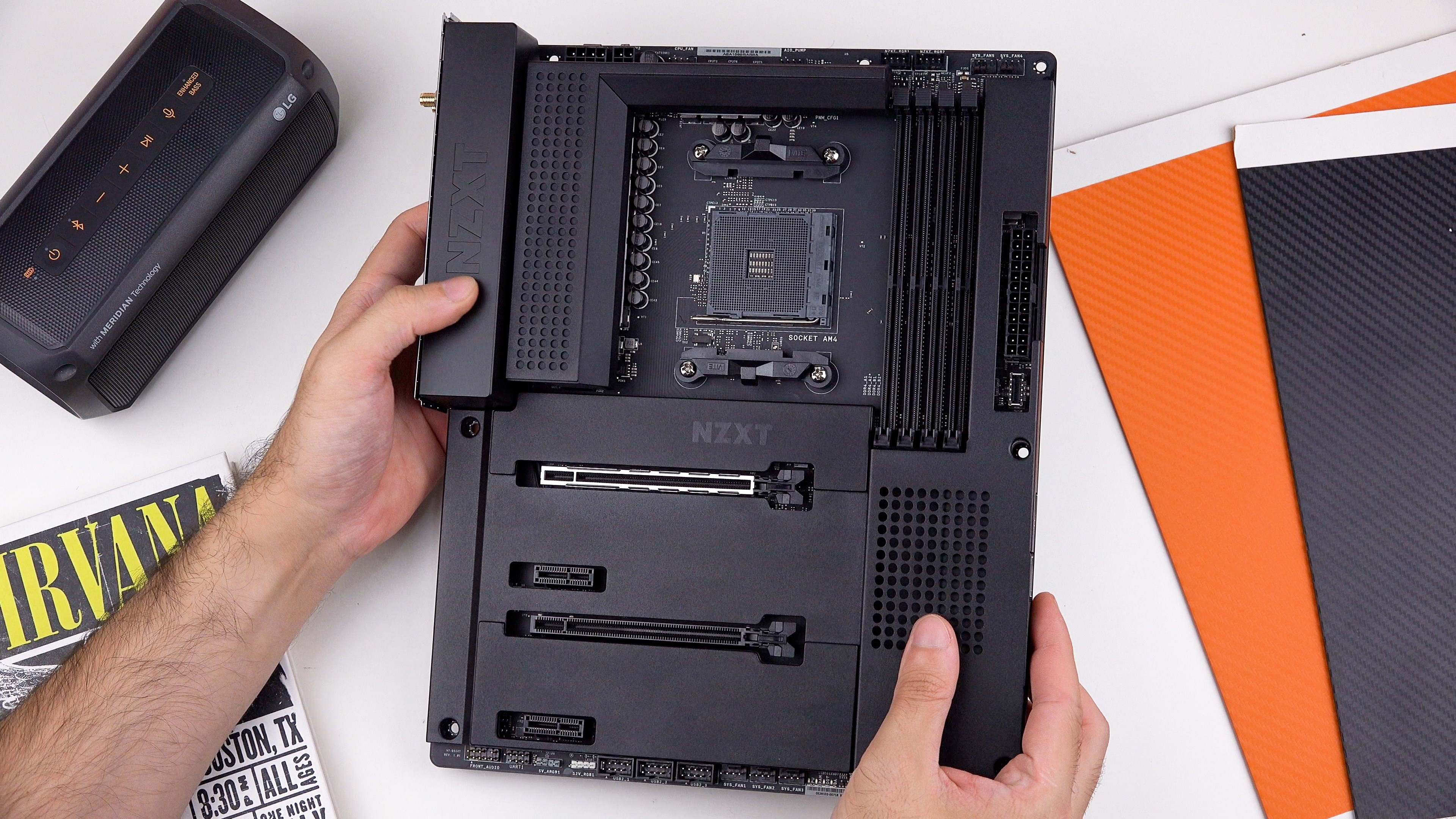

Tasarım. ATX form faktöründe, siyah ve beyaz renk seçeneğiyle geliyor olması tek başına bu anakartı rakiplerinden hemen ayırıyor, bence en önemli özelliği rengini fazlasıyla belli etmesi, tematik olması zaten. Tematik bir kasa kuruyorsanız, odaklandığınız renk siyah ve beyazsa bu anakart kasanızdaki en büyük tamamlayıcı olacak, net.
NZXT N7 B550 incelemesi Tam Boyutta Gör

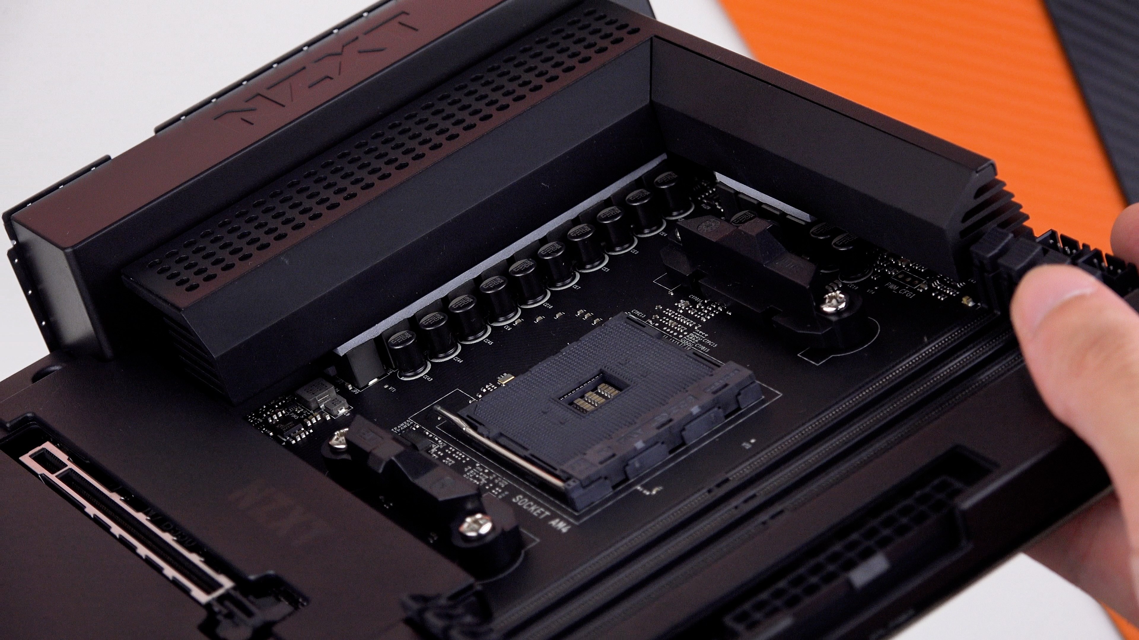

Peki plastik malzeme mi bunlar? Hayır, neredeyse hepsi metal malzemeden, soğuk metal hissini geçirecek ve pek esnemeyecek kadar kalınlar. Neredeyse dememin bir sebebi var, sadece giriş çıkışların üstündeki kaplama plastik malzeme, kameraya yansımıyor olabilir, bir ton farklı bir siyah ama çok çok dikkat ederseniz fark edebileceğiniz kadar, yani bir sorun değil, sadece bir detay.

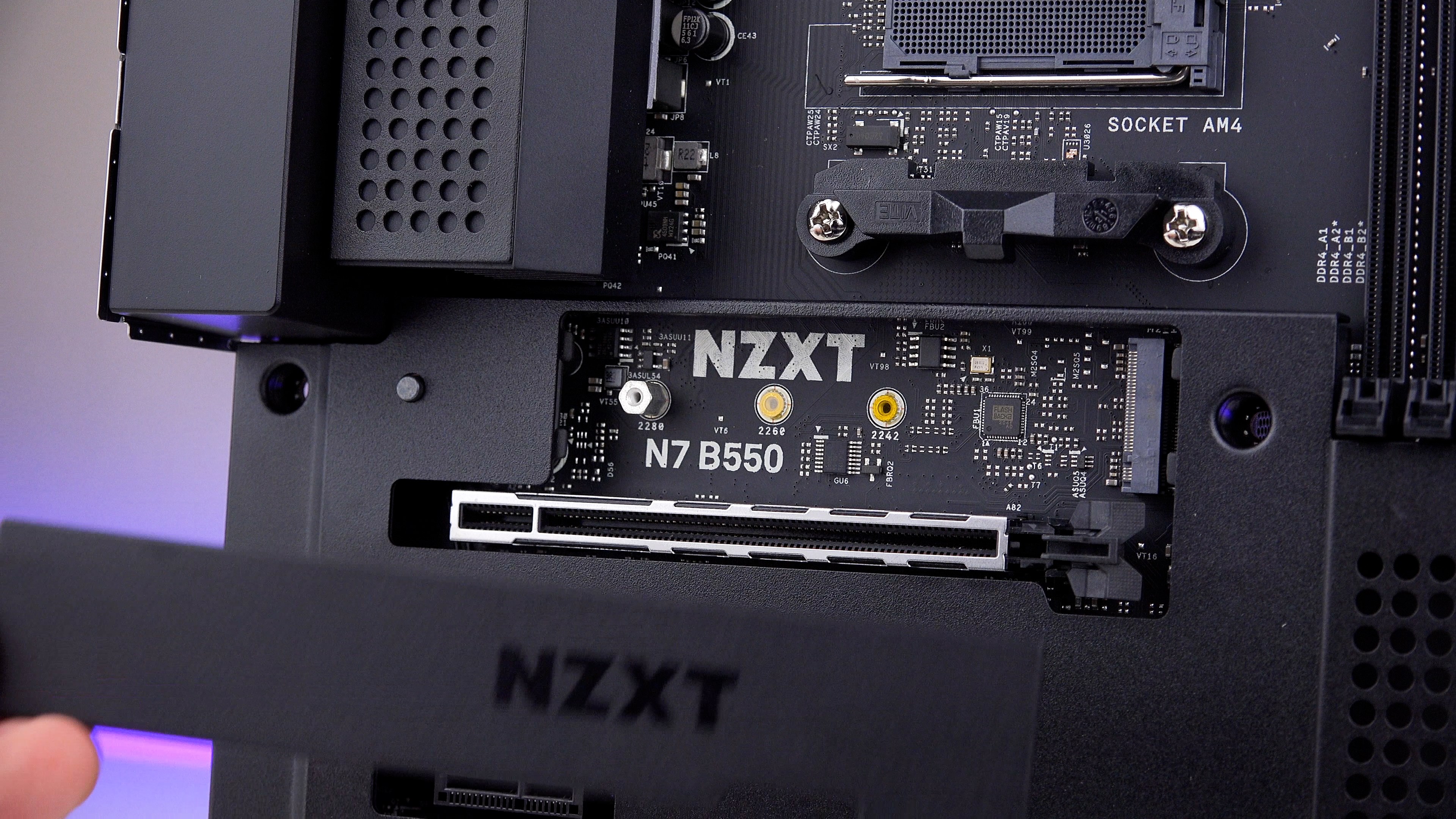

M2 slotlarına nasıl ulaşacağız, neredeler? İki tane kapak var, bunlar ne zırıltı yapacak kadar gevşek ne de çıkarırken zorlayan kapaklar, neden çünkü çıkarmak için kaldırdığınız tarafta mıknatıs, diğer tarafında da tırnak var.

6 katmanlı PCB ile geliyor, düşük ve yüksek hızlı sinyallerin yönetilmesindeki etkinliği arttırıyor, kaba tabirle hızaşırtmada işe yarıyor. 12+2 faz kurulumuyla geliyor, DR Mos 50 Amper destekli bir kurulum, X570 anakartlarda 14+4+2 faz ve 70 amper civarı görebiliyoruz ama daha pahalı modellerinde, fiyatı segmentinde kurulumlar genelde böyle.
Daha ince detaylara inelim, 2280’e kadar M2 slotlarından ilk PCIe 4.0 yani dördüncü jenerasyon SSD’leri destekliyor, ikincisi PCIe 3.0 ve kullanıldığı takdirde 6 SATA portunun 3’ünü paylaşıyor. CPU ve AIO’lar için pompa konnektörü 24W destekli, 5 tane de 4 pin devir ayarlı fan portu var. 5v adreslenebilir ve 12v LED şerit portu var, ikisi de 3A destekli, misal veriyorum 12v porta 2 metre 5050 LED şerit takılabilir, fanlar da RGB şeritler de NZXT CAM ile kontrol edilebilir, gayet sade, detaylara boğmayan bir arayüzü var zaten. Debug LED’leri var, sistem açılmadı diyelim, bunlar üzerinden sorun hangi donanımdaymış şeklinde yol gösterebilir.

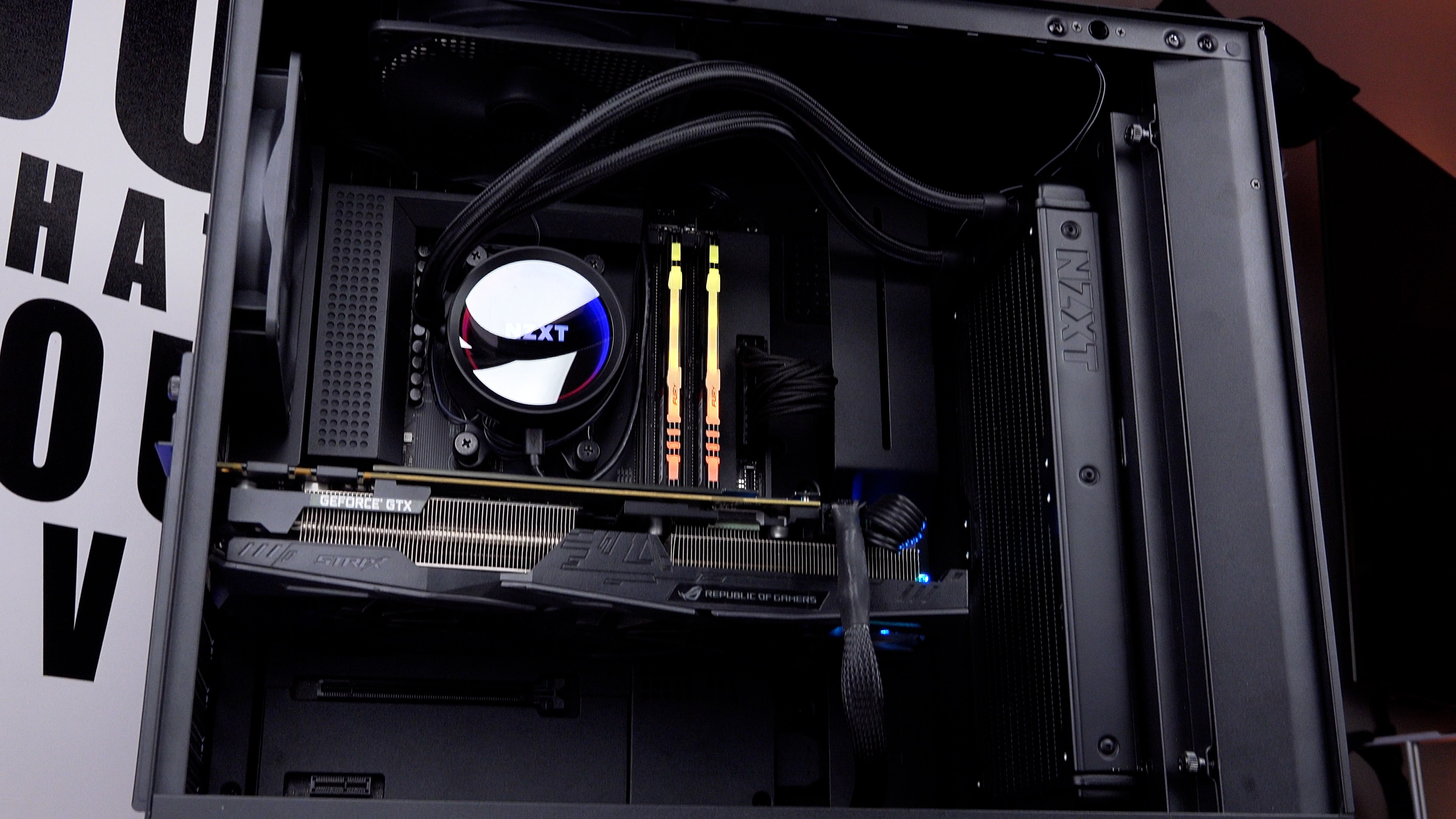

Sıra sistemi kurmaya geldi. Kullanacağım kasa NZXT H510 Elite, daha önce incelemesini yapmıştık zaten. Yine beyaz ve siyah renk seçeneğiyle gelen bir kasa, önü temperli camlı ve AER RGB fanları var, içinde LED şeridi var, CAM yazılımıyla kontrol edilebiliyor. NZXT’nin bu boyutlardaki çok yer kaplamayan premium kasalarından, şık kasalarından biri.
Sıvı soğutucu olarak yine NZXT’nin X53’ünü temin ettim, 240mm’lik bir radyatörü var. Piyasadaki en sessiz AIO’lardan biri, ışıl ışıl fanları yok ama soğutma performansı da tatminkar.
Kurulum tarafında giriş çıkış plakasının entegre oluşu bir zahmeti ortadan kaldırıyor tabii, sıvı soğutmayı kasanın önüne takmak icap ediyor zira kompakt Mid Tower. Kasa da anakart da beyaz olabilir veya siyah-beyaz kontrastı olabilir, daha çekici bir tema yakalanabilir ama siyahın zerafeti diye bir şey de var, o zerafet bu zerafet bence. Hatta düz H510 alıp, yani önü düz panel olan, görece daha oturaklı bir tasarıma gidebilirsiniz.

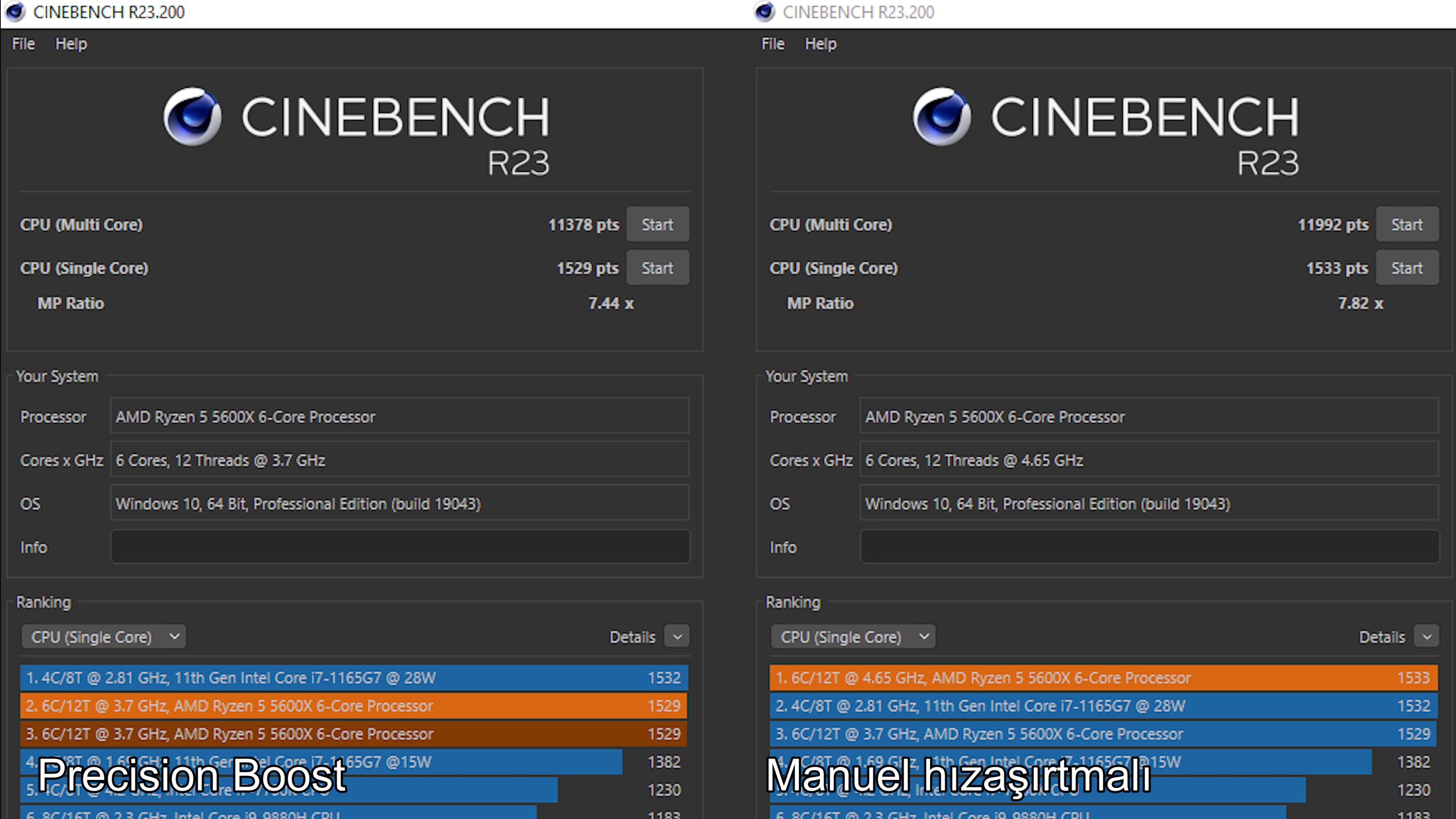

Testlere başlamadan önce P1.50 BIOS güncellemesini yaptım. Ryzen 5 5600X’i taktım, aslında bu anakarta en az 5800X yakışırdı, haklısınız ama elimde yok. Kingston Fury 2x8GB yani 16GB’lık DDR4 3600MHz CL17 RAM kitiyle destekledim, ufak not, tavsiye edebileceğim başarılı bir RAM, D.O.C.P açtım. İşlemci Cinebench’te mesela tüm çekirdekler için 4GHz civarında çalıştı, stres testinde 4-4.3GHz arasında gezdi. Bir sonraki aşamada Precision Boost’u açtım, termal bütçe müsait oldukça işlemci çekirdek hızını tüm çekirdekler için kendi arttırıyor, Kraken X53 ile fanlar sessiz modda işlemci tüm çekirdekler için Cinebench’te 4.45GHz civarında seyretti.

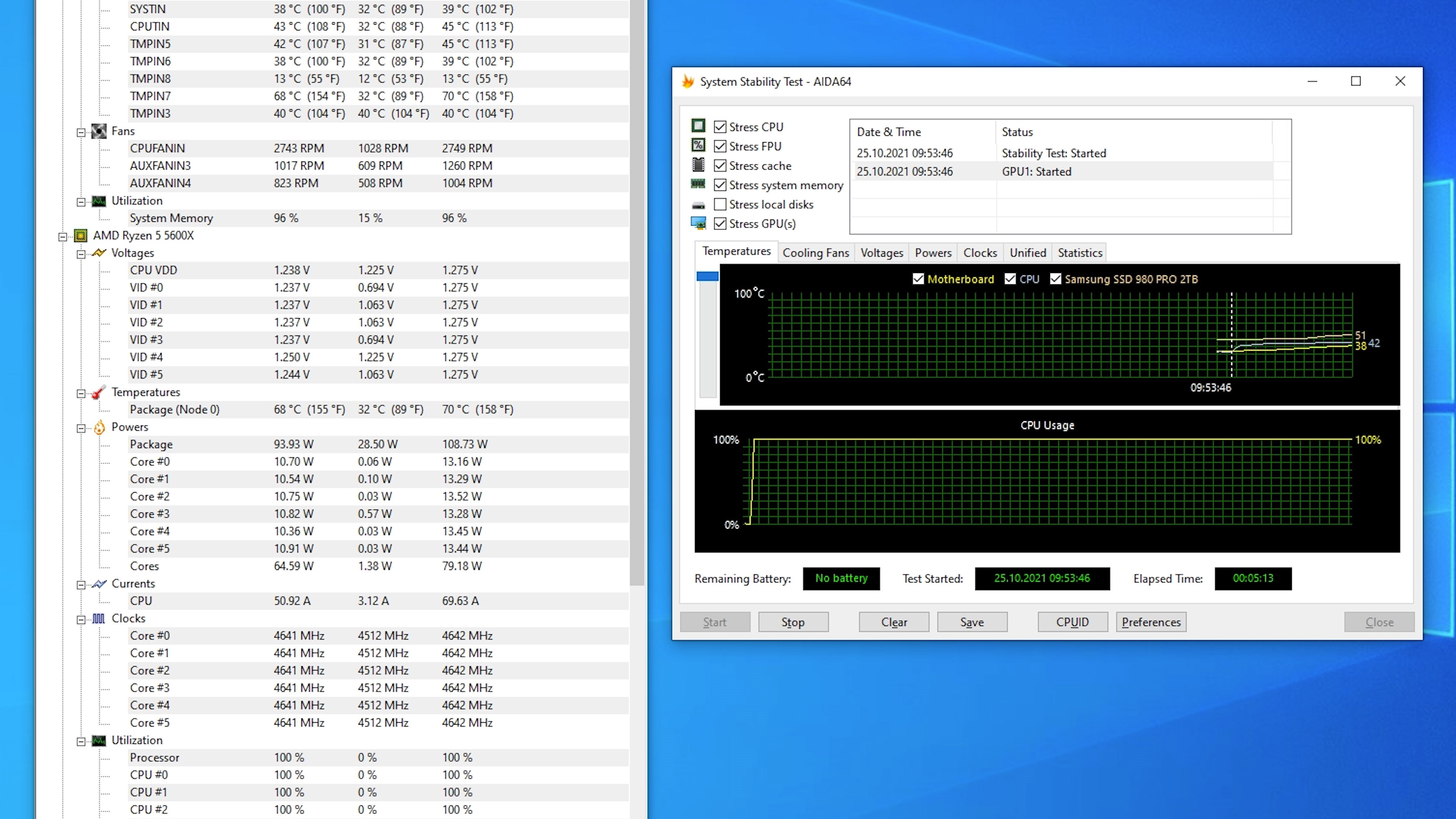

Hızaşırtmayı kendim ele aldığımda ise 1.275V ile 4.65GHz’e kadar çıkartabildim, 4.75GHz’e 1.35V’un üzerinde çıkılabiliyor ama zorlama oluyor artık, işlemcinin limitleri. 1.275V ile sentetik tam yükte Kraken X53 sessiz modda olmasına rağmen 70 derecede tuttu, usul usul, sorunsuz çalışıyor.
