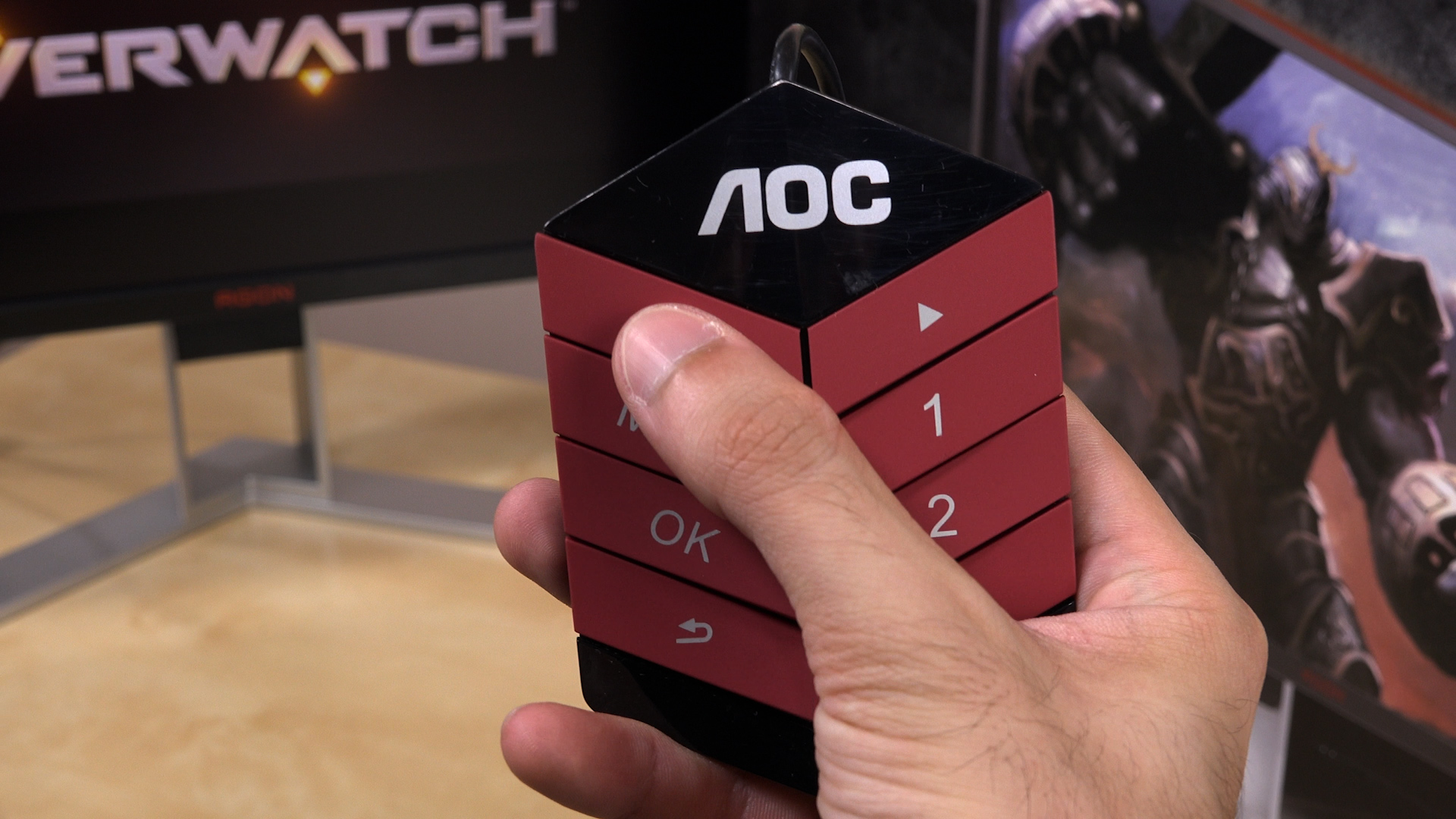

    Kontrolcüyle monitörün üzerindeki tuşlara uzanmaya gerek kalmadan monitör arayüzünü kontrol edebiliyor, 3 programlanabilir görüntü profili arasında hızlı geçiş yapabiliyorsunuz. Bir oyuncu olarak monitörüm zaten elimin altında lakin alışınca aratıyor, dizi-film, oyun ve mavi ışığı az çalışma modu oluşturup bunların arasında gezdim. Kısaca, oyuncu monitörü cephesinde kullanılası bir yenilik olmuş, kullanmak istemezseniz çıkarabileceğiniz bir kontrolcü bu.

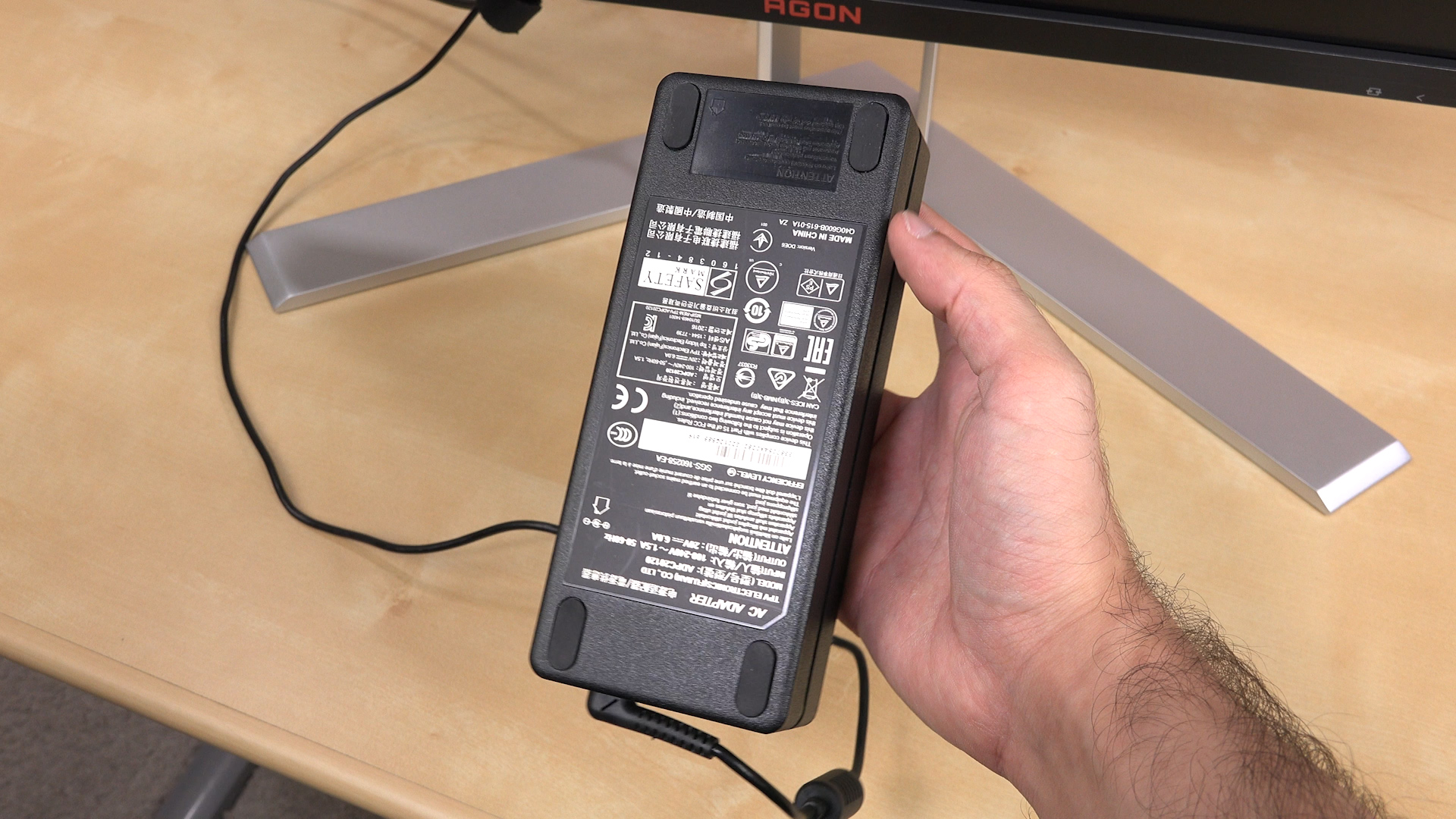

    20V 6 amperlik adaptörü büyük bir adaptör, gerçi masanın arkasında kaybolup gideceğinden pek bir önemi yok ama adaptörden monitöre uzanan kablosu biraz kısa, masanızın boyuna göre adaptör havada kalabilir.

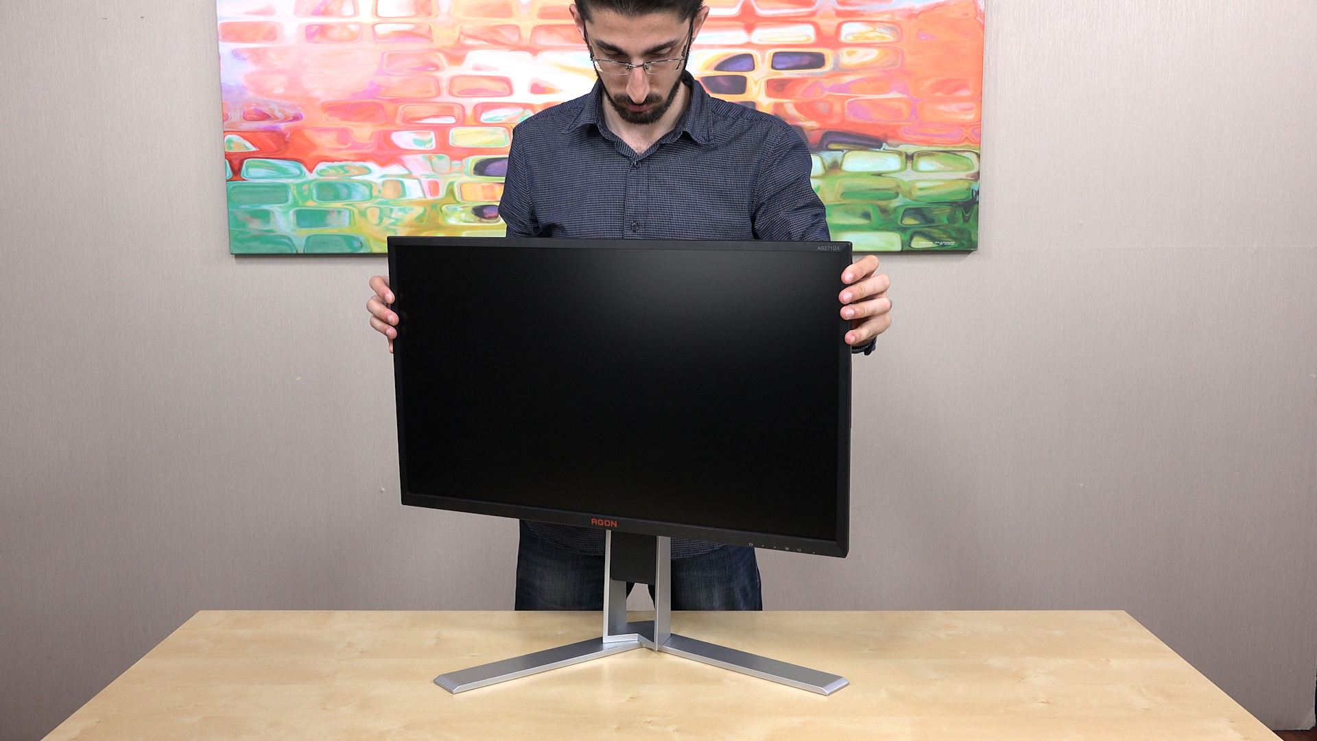

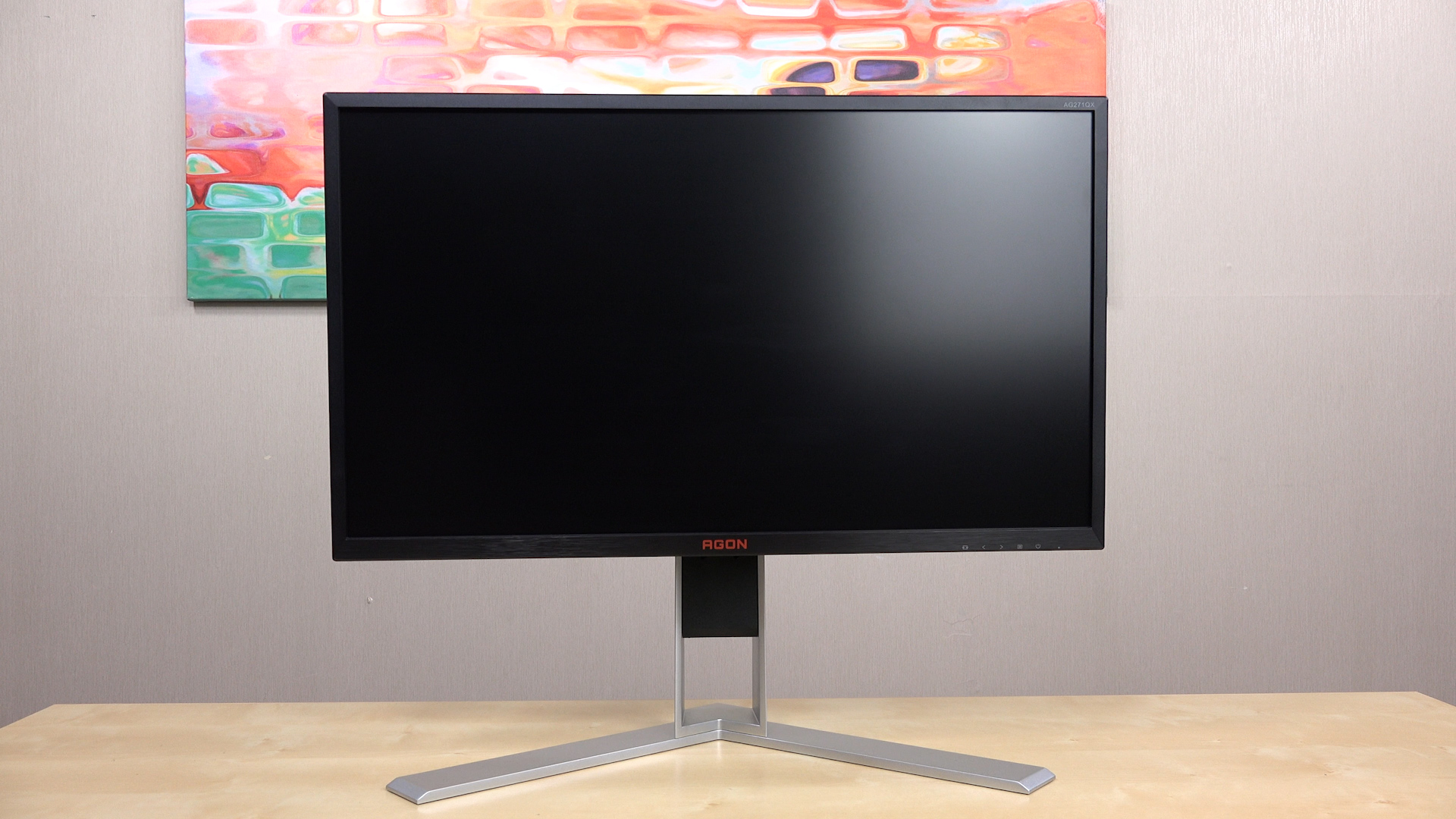

    Kurulumu kolay, kutudan çıkan dört vidayla metal ağırlıklı standına bağlamanız yeterli ve monitör dimdik karşımızda.

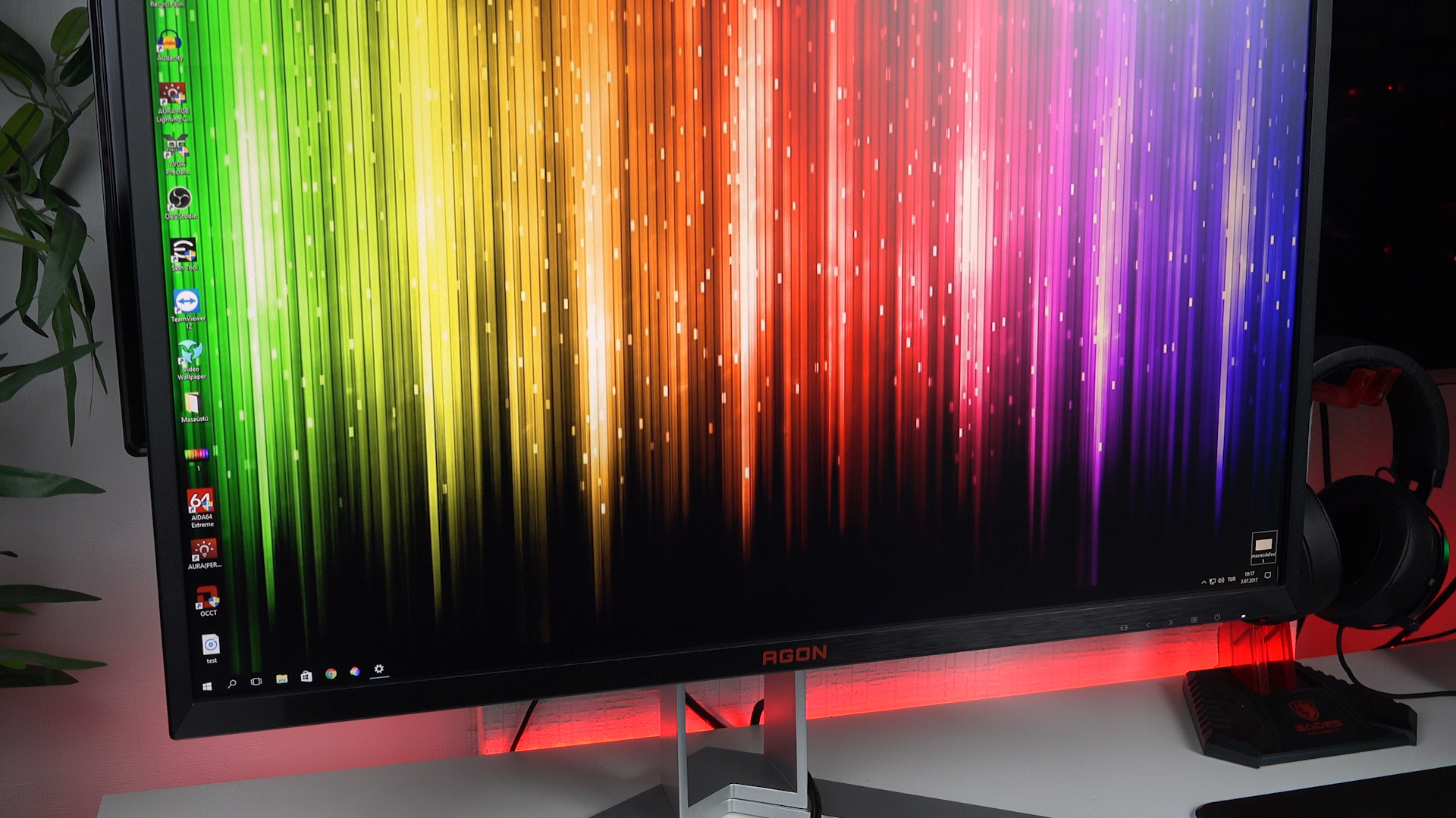

    İlk intibası etkileyici. Kumlu yüzeyli sağ sol ve üst çerçeve, fırçalı metal, hafif parlak alt çerçeveye göre 1.1CM’lik kalınlıklarıyla daha inceler, çoklu monitör kurulumu için gayet uygunlar.

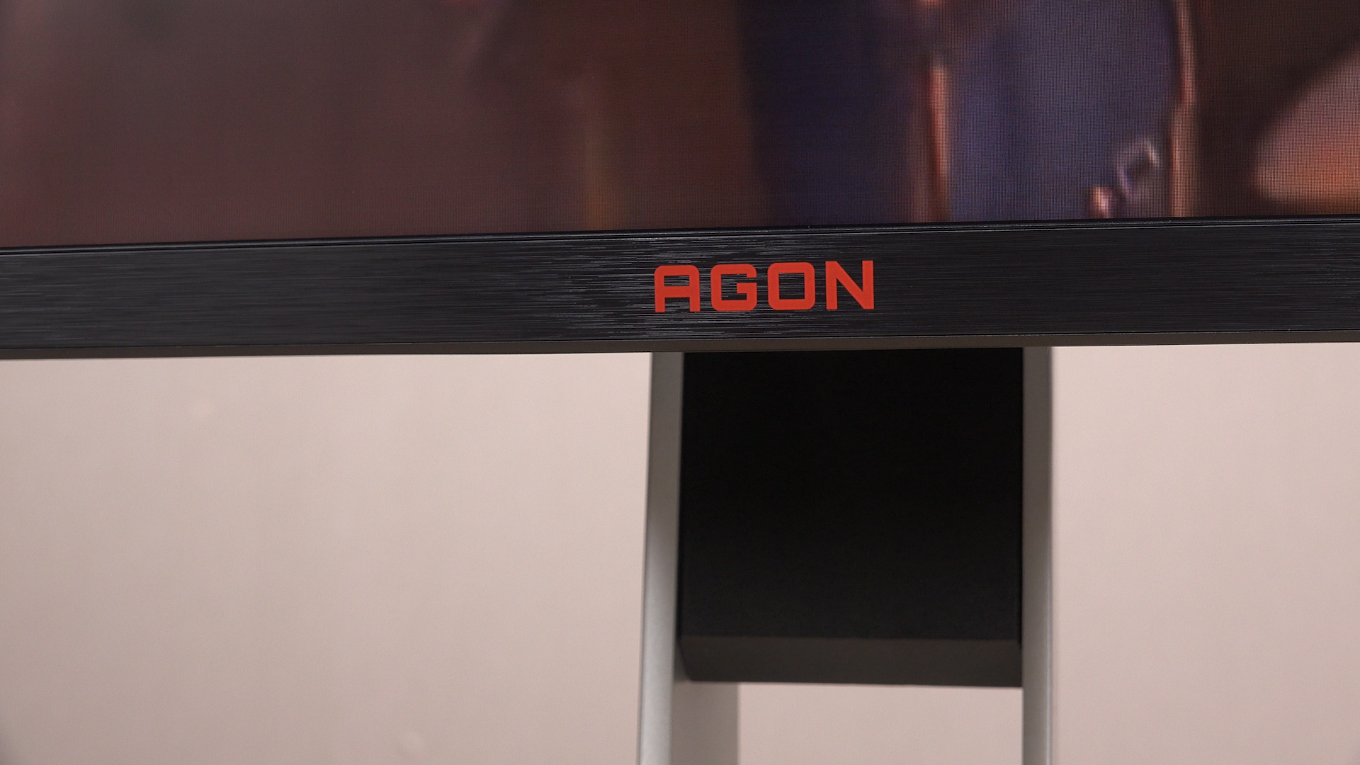

    Alt çerçevede mat kırmızı AGON logosu ve kontrol butonlarının simgelerinden başka bir detay yok. Butonlar dokunmatik değil, joistik biçimde bir kontrolcü de yok, alttalar, biraz sertler ve basma noktaları da biraz derinde.

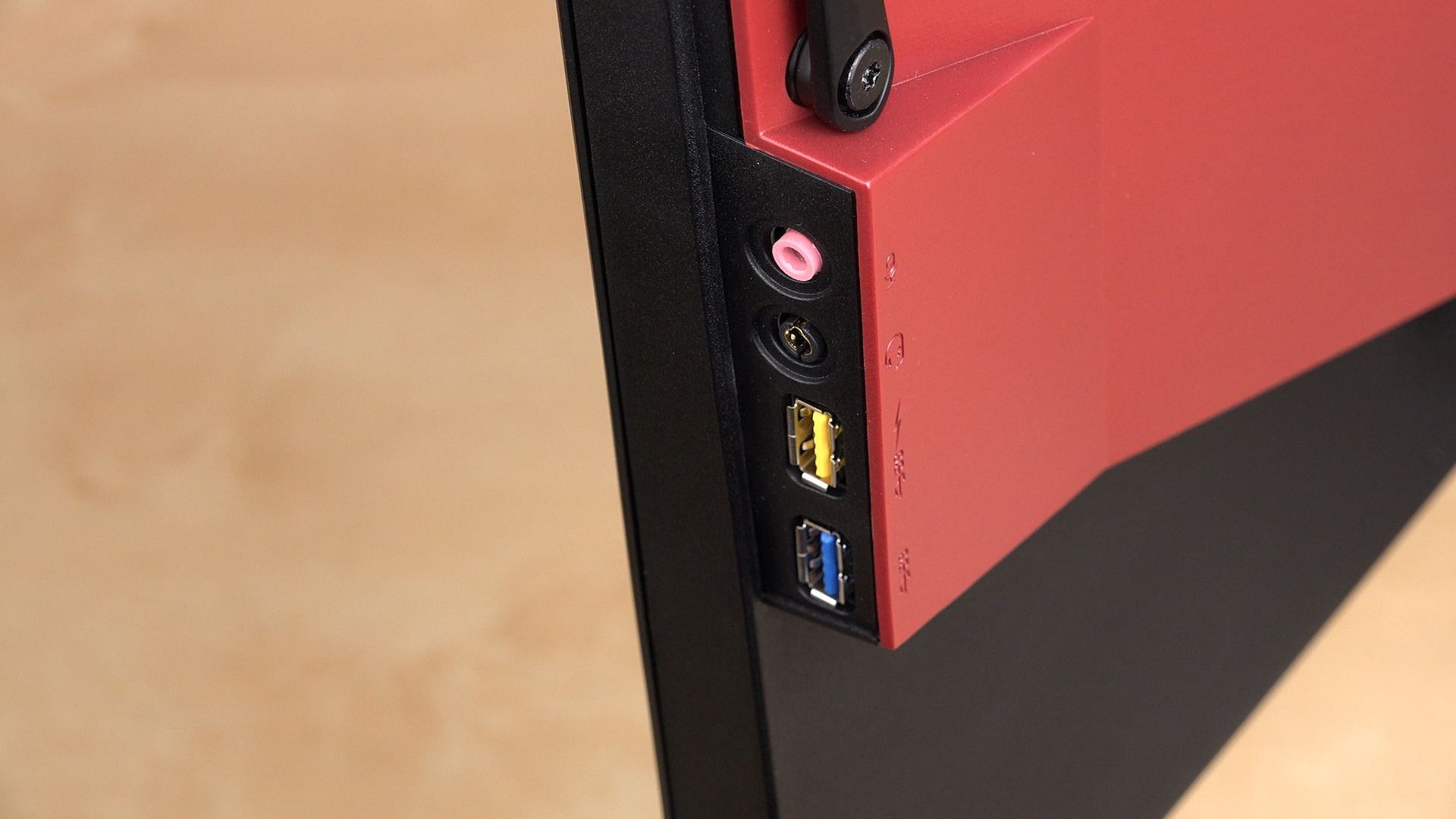

    Monitörün sağ yanında bir kulaklık askısı ki bir defa yönlendirince gevşiyor, yerine ittirdiğinizde yerinde kalmıyor, onun altında da giriş çıkışlar var. Özellikle kasanız masanızın üstünde değilse büyük kolaylık, kulaklığınızı mikrofonunuzu tak tak hızlıca bağlayabiliyorsunuz. 2 USB 3.1 birinci jenerasyon porttan sarı olanı hızlı şarj destekli ve monitör kapalıyken de aktif, kulaklığımı öyle sık çıkarıp takmam ama bu hızlı şarj portu gönlümü çaldı, açık ve net.

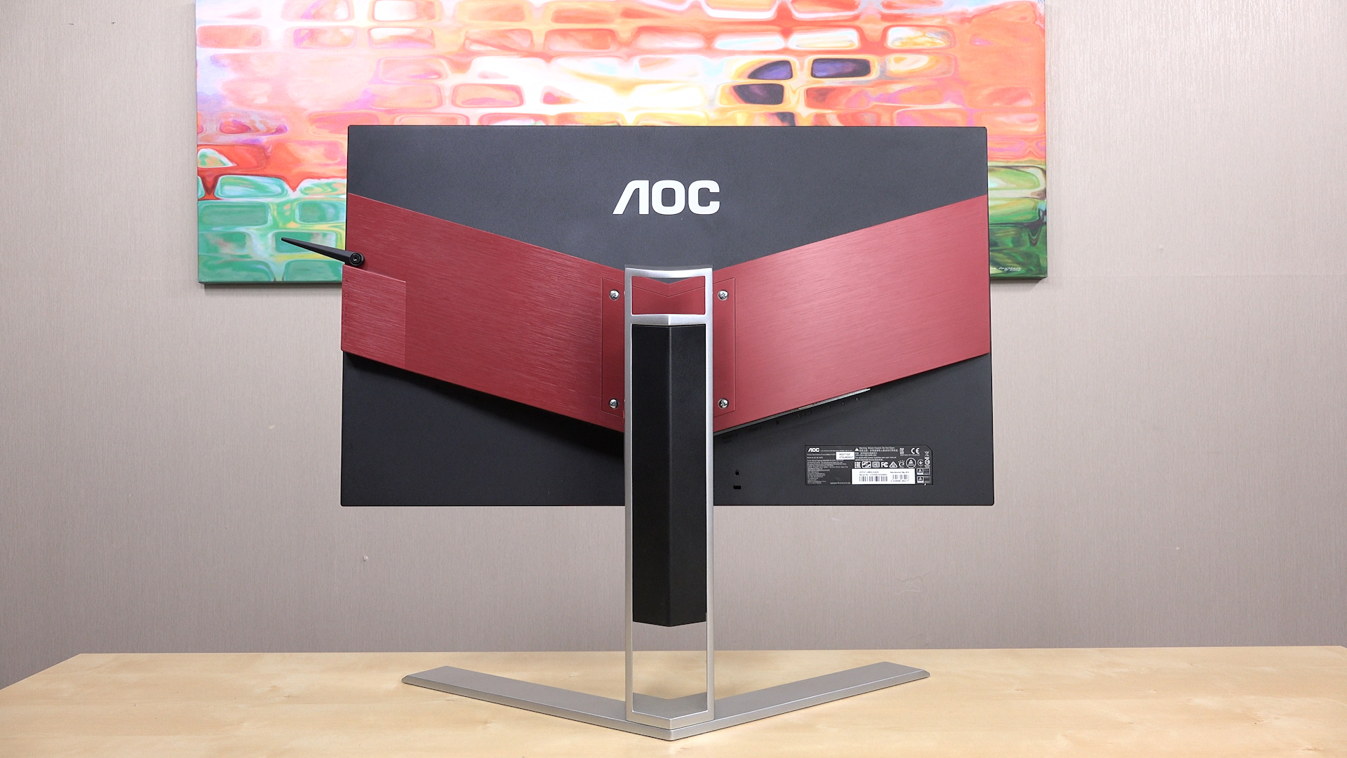

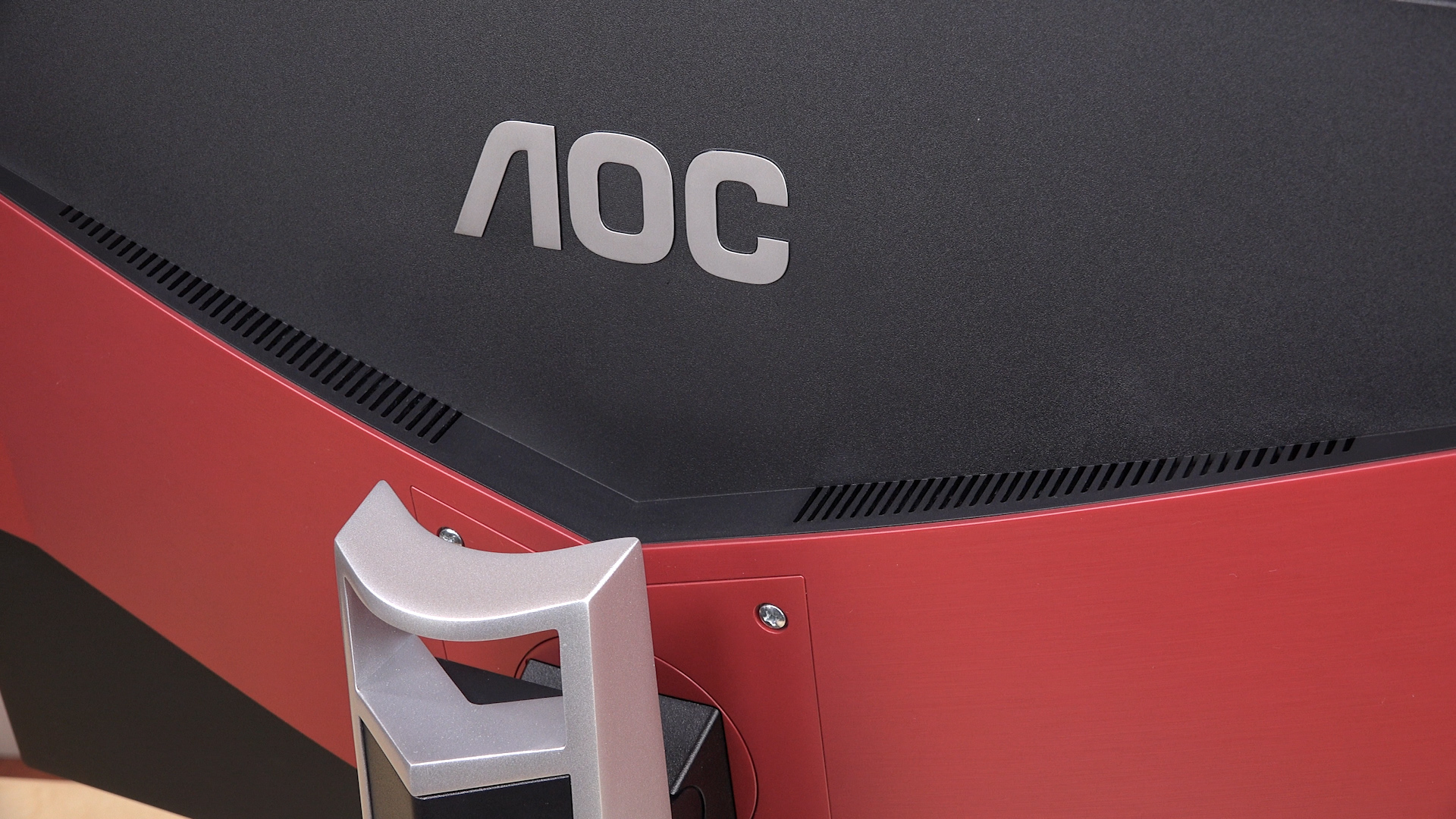

    Arkası monitörün siyah-kırmızı temasının ortaya çıktığı yer, açık bir alana bakıyorsa eğer geniş V şeklindeki, komponentlerin bulunduğu çıkıntı yapan kırmızı, fırçalı metal görünümlü bu kaplama gayet hoş görünüyor.

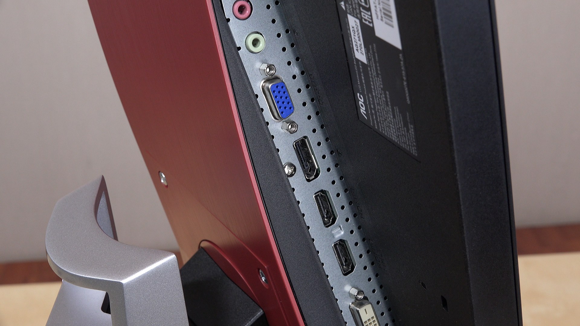

    Görüntü giriş çıkışları tarafında sırasıyla Mini USB formunda kontrolcünün girişi, ses ve mikrofon girişlerinin aktarıldığı portlar, VGA, Display Port, iki HDMI ki bunlardan biri 2.0, 144Hz’e ulaşabiliyorsunuz bu portta, biri de 1.4 ve MHL destekli, son olarak DVI portu var.

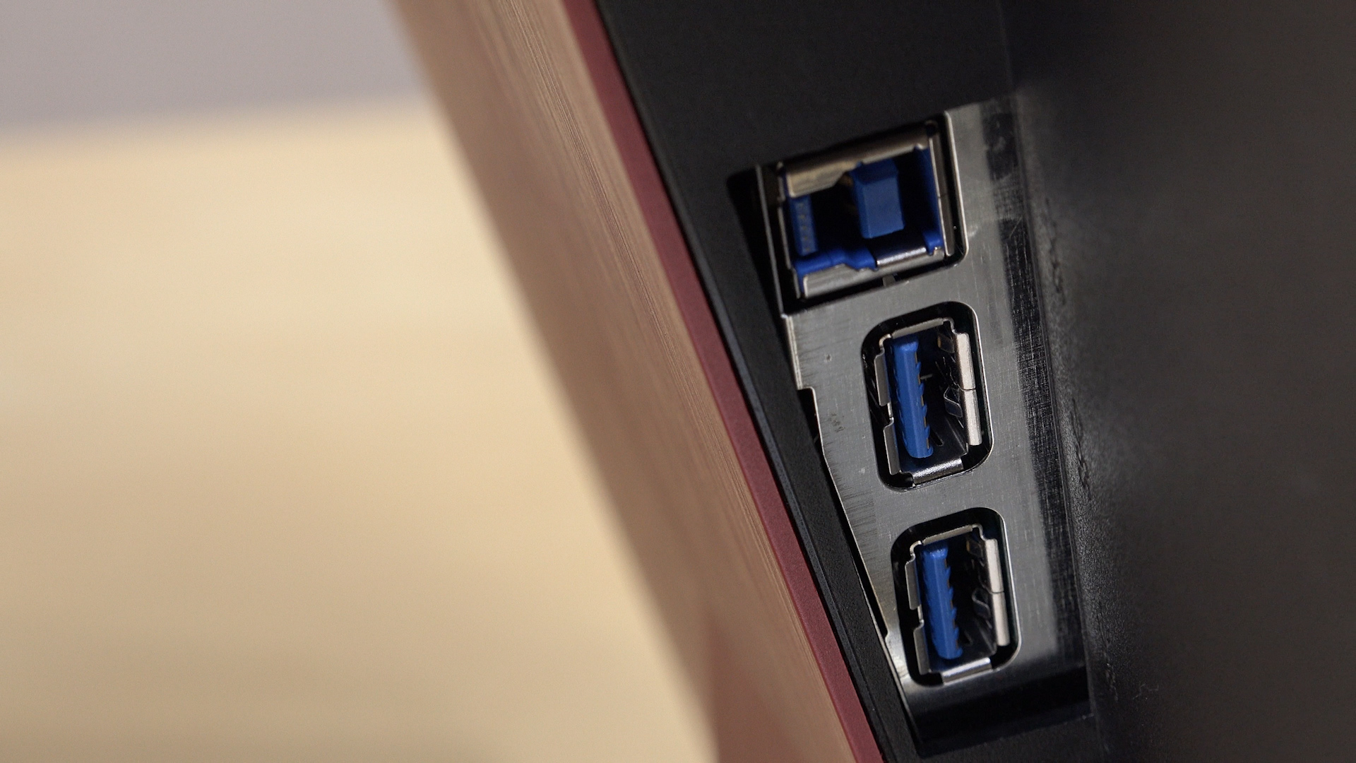

    Yine aşağı bakan bir upstream ve iki downsteam USB 3.1 birinci jenerasyon USB portu olduğunu da ekleyelim. Izgaraları görünürde değil ama üzerinde 3W gücünde bir hoparlör kurulumu bulunuyor.
    Metal bacak ve stand istediğiniz hareketi yapmanıza imkan veriyor. V şeklinde iki yana uzanan bacaklar monitörü öyle taş gibi yerinde tutuyor diyemem, monitör yaylanıyor biraz lakin bacaktaki eklemle 20 derece sağa sola, boynundaki eklemle beraber de aşağı yukarı 25 derece açılandırabiliyorsunuz, akıcı hareket ediyorlar ve oldukları yerde de kalıyorlar. En güzeli de boy ayarı ve pivot modu, 13cm içerisinde yukarı aşağı doğrultuda hareket ettirebiliyor, kaydırmalı gösterge ile mesela monitör şurada iyiydi deyip işaretleyebiliyor, tekrar o boya çekebiliyorsunuz. Aşağı yukarı bile açılandıramadığım yine TN panelli şahsi monitörümden sonra AG271QX gözüme akrobat gibi gözükmedi değil.

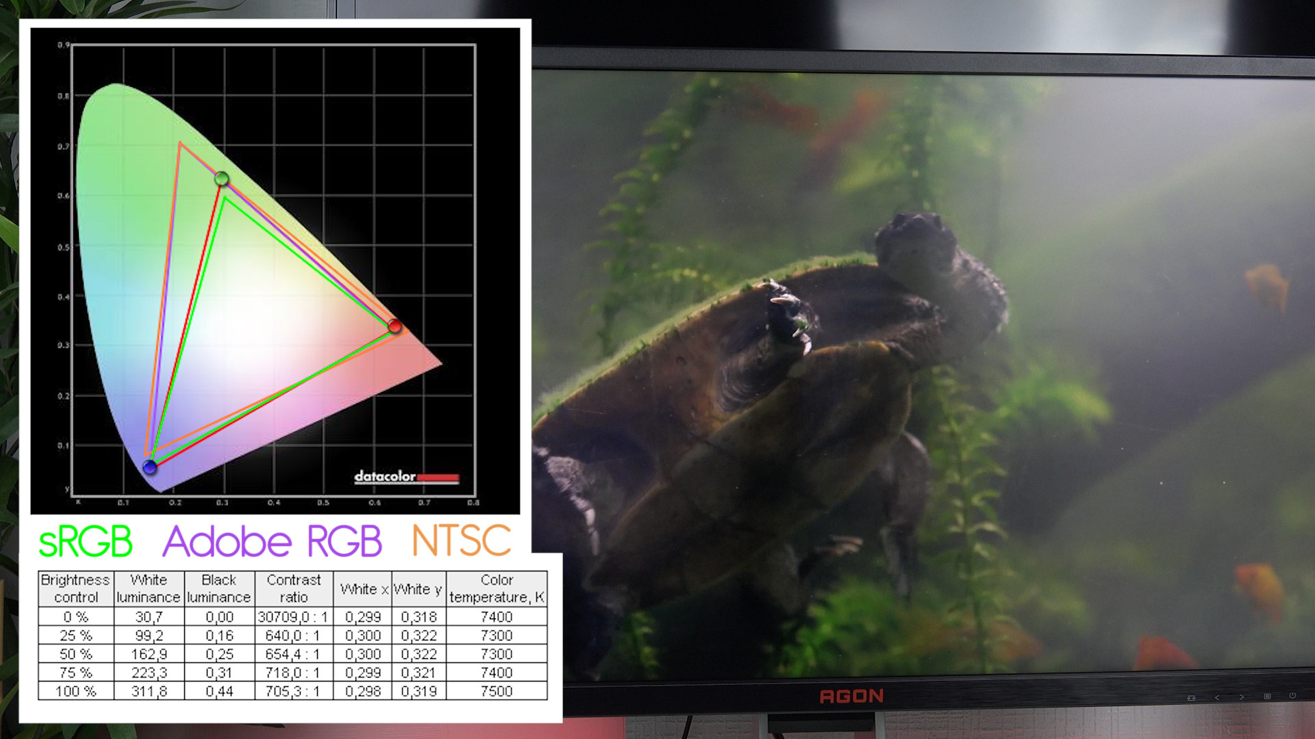

    Renklerle başlayalım, 8-bit TN bir panelden bahsediyoruz, renkler daha çok dengeden yana, siyahleri yeterince derin, beyazlar beyaz. Kağıt üstünde 1000:1 kontrast ve 50M:1 dinamik kontrast oranından bahsedilmiş, kendi yaptığımız testlerin sonuçlarını ekranda görebilirsiniz.
    LED bir panelden geçince evet, renkler biraz soğuk ve sığ gelebilir. Öncelik dizi-film ve video içerik tüketmek veya renk doğruluğu odaklı bir çalışma yapmaksa eğer LED paneller daha uygun seçenekler lakin AG271QX’in bu konudaki performansı da kesinlikle üzücü değil, ufak bir kalibrasyondan sonra renkler bir miktar toparlanıyor.

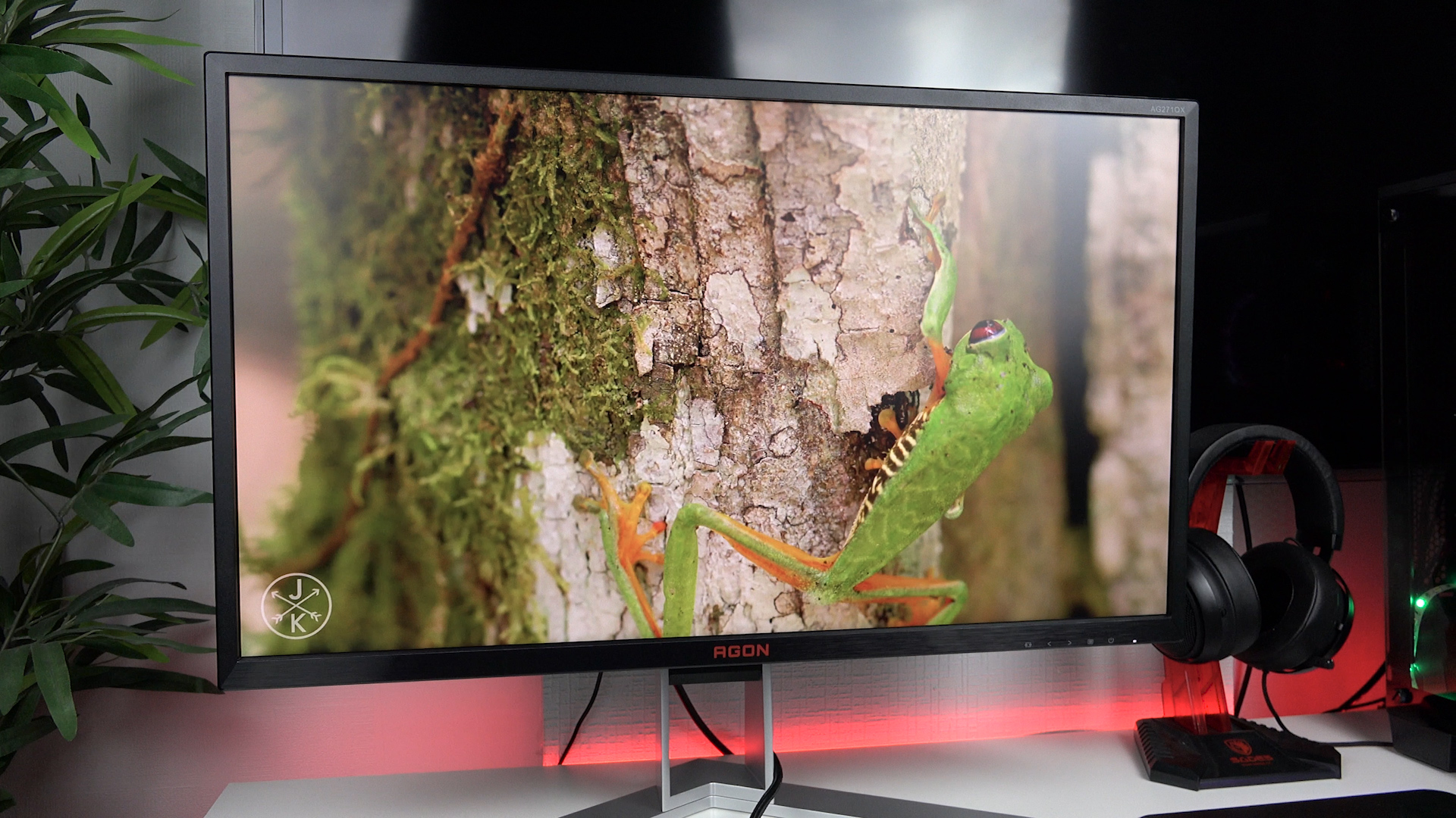

    Bakış açıları TN’in doğası itibarıyla çok başarılı değil ama TN’ler arasında iyi bir yerde olduğunu rahatlıkla söyleyebilirim. Uzun zamandır bir TN panel kullanıcısı olarak tam karşısından baktığınızdan bu durum müteessir olunacak bir şey değil.

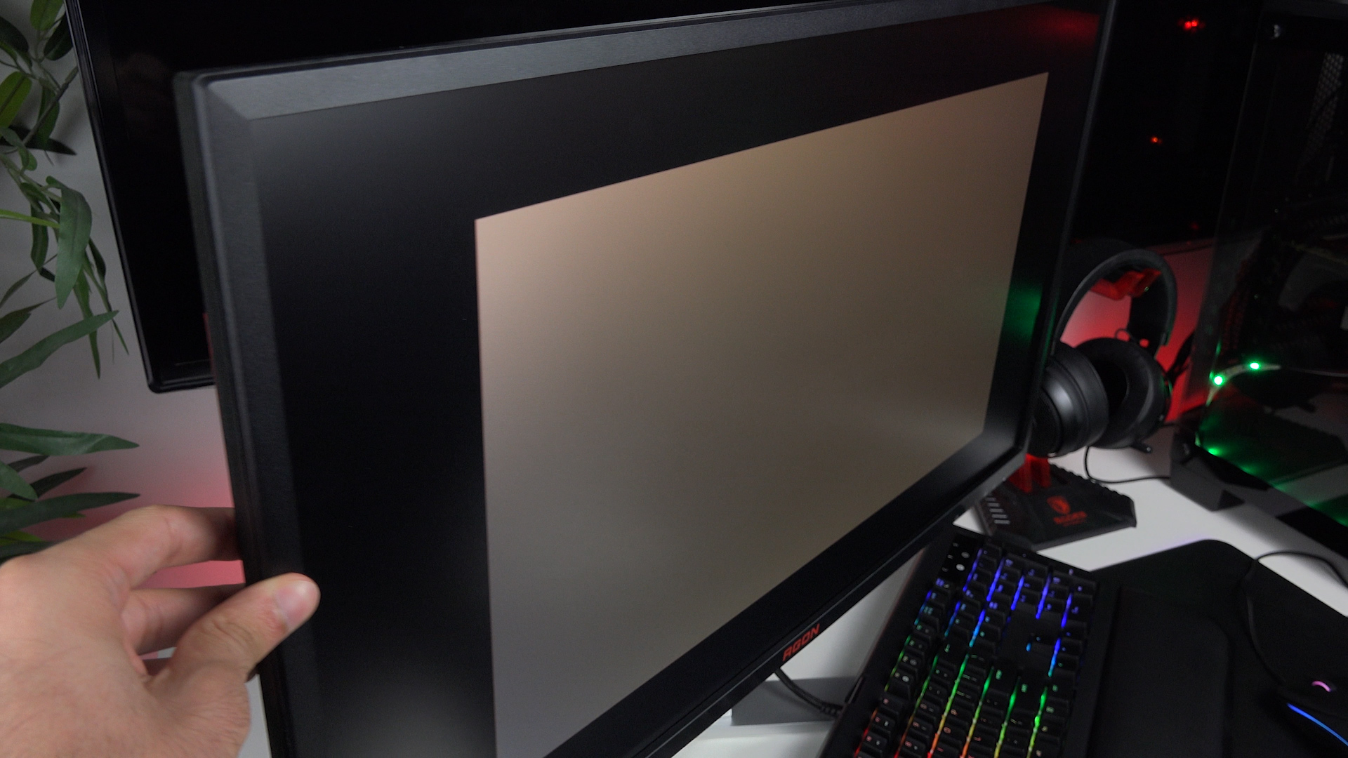

    Işık dağılımında gözle görülür bir düzensizlik yok, aynı şekilde herhangi bir ışık sızması da tespit etmedim. Ekranın maksimum ışığı için 350nit değer belirtilmiş, karanlık ve aydınlık, veyahut bol ışık kaynağının olduğu bir yerde dahi ekranın maksimum ışığı gayet iyi, mat yapısıyla da mesela güneş yansıması görüntülenen içeriği beyaza boyamıyor, gayet görünür kalıyor.

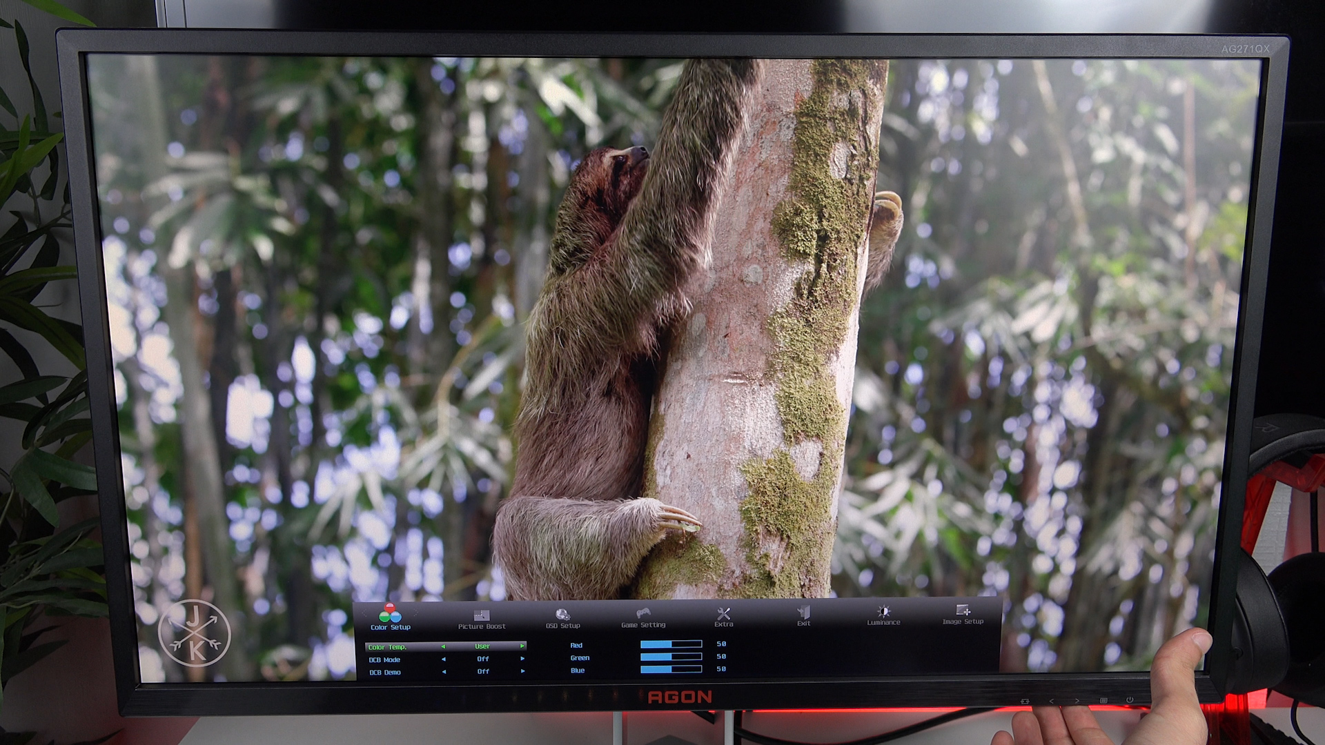

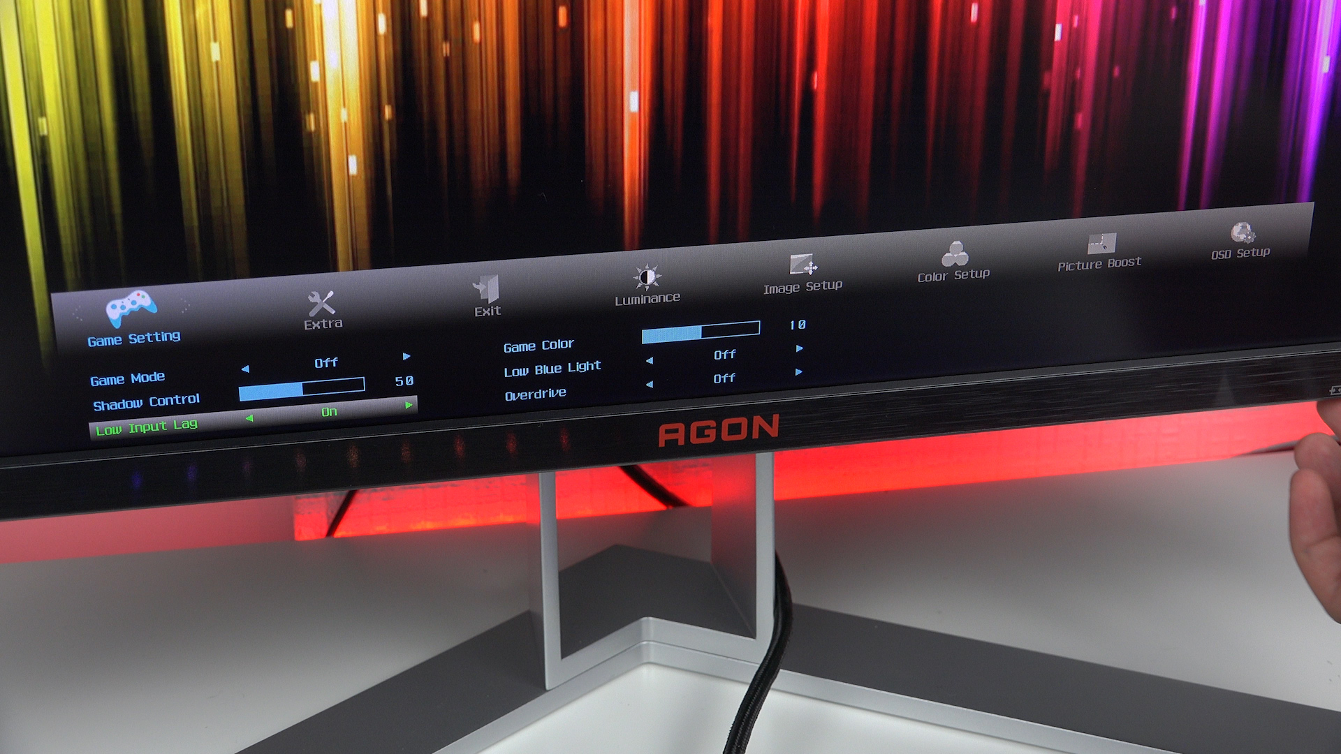

    Monitörün arayüzü orta hızda işliyor, gerektiği kadar kullanışlı. Yaptığım denemelerde Low Input Lag yani düşük giriş gecikmesini açıp, Overdrive, bir nevi paneli hızaşırtma motorunu da Medium, orta ayara alarak monitörden maksimum performansını elde edebiliyorsunuz, Overdrive’daki Strong modunda panelin sınırlarına yaklaştığından hissedilir hayaletlenme oluştu. Renk profilleri daha çok oyunlar üzerine kurulu, Shadow Control ayarı da karanlık sahneleri aydınlatıp mesela karanlıkta kalan düşmanları görmenizi kolaylaştırıyor.

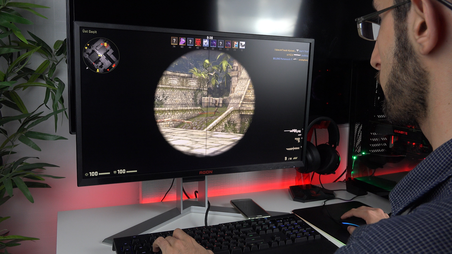

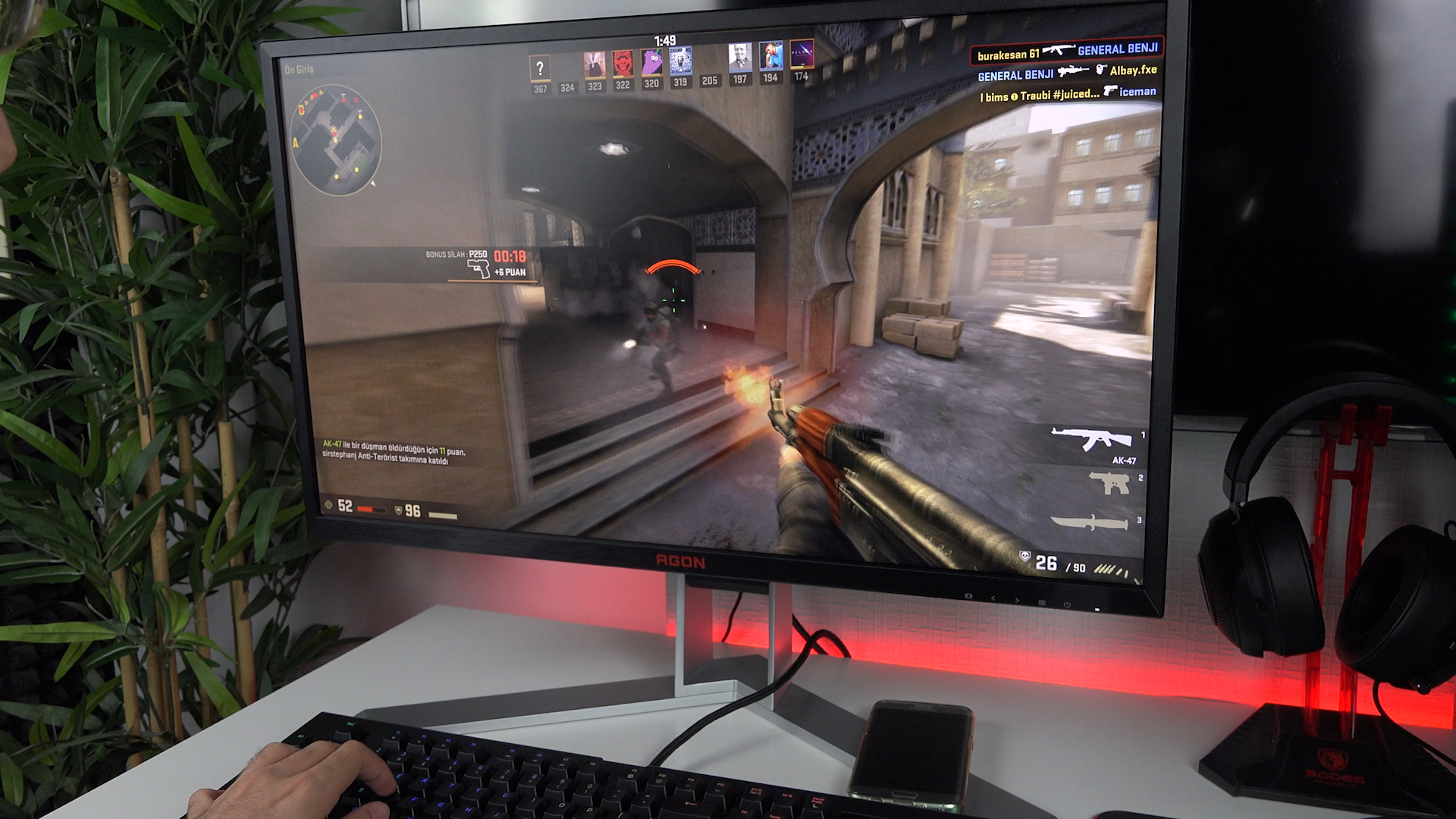

    Kritik testlere geldik, oyun testleri. Böyle hızlı bir monitörü tercih ettirecek oyunların belki de en başında CS:GO var. 60Hz bir monitörden 144Hz monitöre geçince aslında neleri kaçırdığınızı anlıyorsunuz, “Ben neden şimdi bazı şeylere tepki veremediğimi anladım” diyorsunuz, 144Hz’i gördükten sonra hiç geri dönmek istemeyeceğiniz bir deneyim.
    Adaptive Sync ile ne görüntü yırtılması ne de başka bir şey, gecikme süresi şu an kadar test ettiğim oyuncu monitörleri arasındaki en düşüklerinden, hayaletlenme TN panel itibarıyla yok denebilecek seviyede, akıcı ve net bir görüntü var ortada.

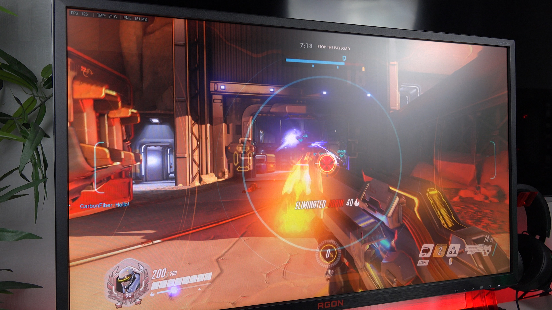

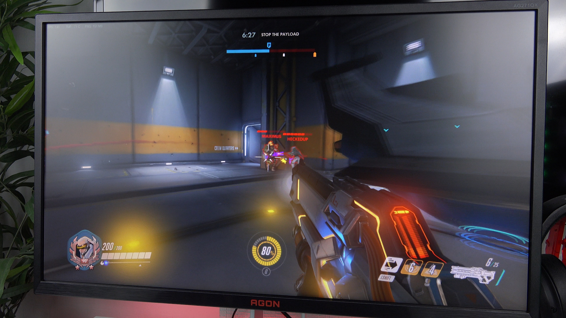

    İkinci testim daha yüksek tempolu Overwatch’ta oldu. Haftasonlarımın tek eğlencesi Overwatch’ta da CS:GO’da yaşadığım deneyimin benzerini yaşadım, hareketler gayet akıcı ve hareket esnasındaki bulanıklık hayli minimal oldu. Tracer ve Sombra gibi hız odaklı karakterlerde net bir şekilde çok daha rahat oynadım, Widowmaker gibi uzun menzil karakterlerinde de hedeflerimi takip etmek çok daha kolaylaştı. Yinelemem gerek, 60Hz’den 144Hz’e zevkle geçilir ama 144Hz’den evdeki 60Hz’e dönmek, en azından benim için büyük bir hüsran oldu.
