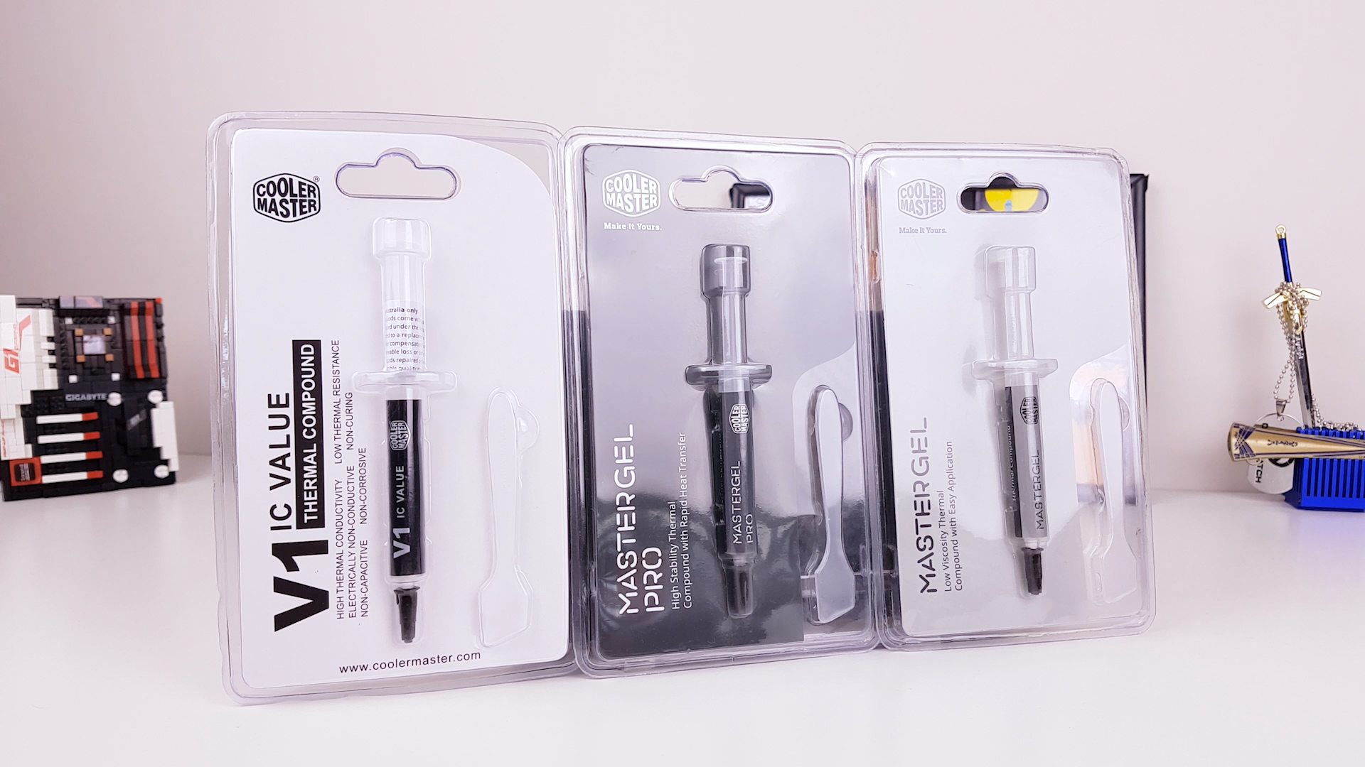

    Farklı bütçelere hitap etmek adına Cooler Master’ın IC Value V1, Mastergel ve Mastergel Pro termal macunlarla testlerimizi gerçekleştirdik.

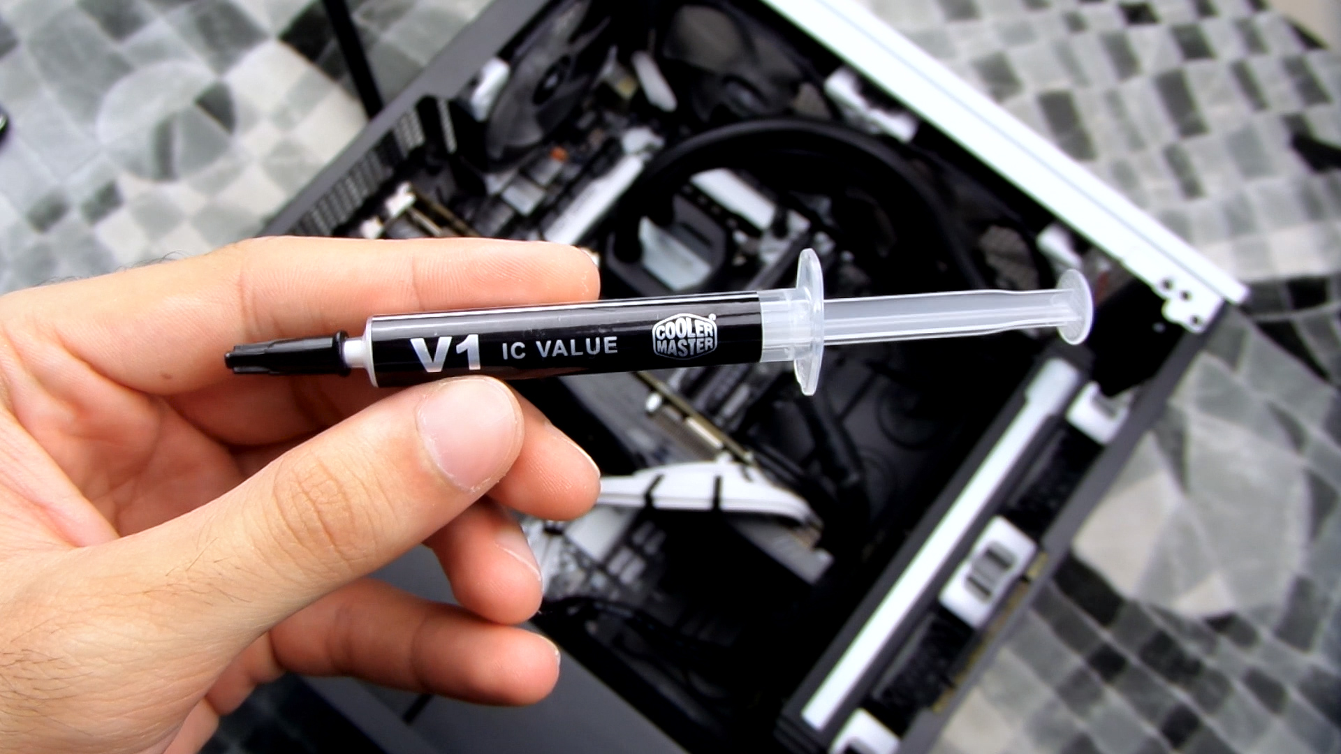

    IC Value V1, adından da anlaşılabileceği üzere Cooler Master’ın bütçe dostu çözümü, zira piyasa fiyatı 15-20 lira aralığında değişiyor. Pahalı abilerinin aksine paketinde en iddialısı, yüksek termal iletkenlik, düşük termal direnç, elektrik iletmemesi ki elektrik ileten termal macunlar, bazı istisnalar hariç eskide kaldı zaten, gibi gibi ifadeleri görüyoruz. Paketinden 3.6 gramlık şırınga ve uygulama spatulası çıkıyor.
    Beyaz renkli macun 25 derecede 2.5 özgül ağırlığa, yani saf suya göre yoğunluk oranı şeklinde açabiliriz ve 1.85 watt/kelvin termal iletkenliğe sahip.

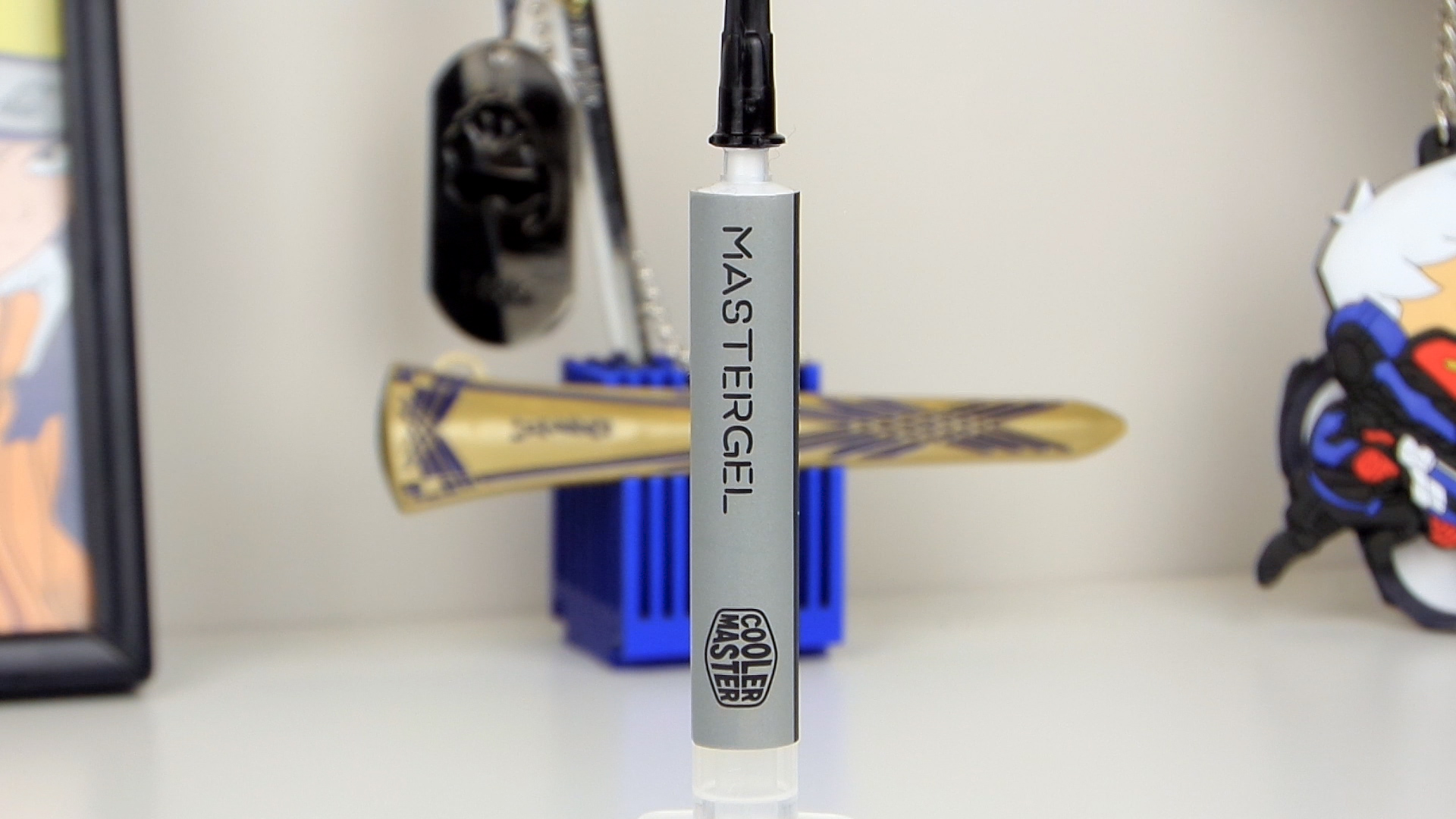

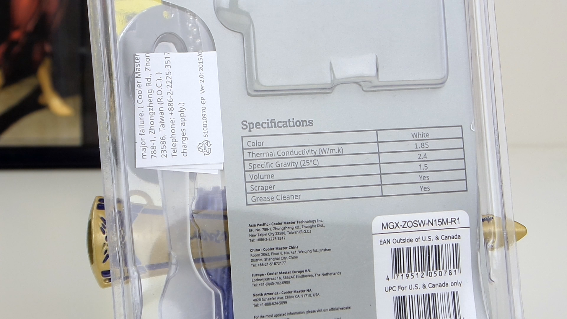

    Mastergel. Adı kendini belli ediyor, Cooler Master’da orta-üst segmentin ilk adımlarından kendisi, fiyat olarak da öyle, ülkemizde 30-35 lira civarında satılıyor. IC Value gibi “Ben öyleyim, ben şöyleyim” değil de özellikle “Low Viscosity” yani akışkanlığı az, biraz daha katı kıvamlı olduğuna vurgu yapılmış.
    Paketten 3.6 gramlık şırınga, uygulama spatulası ve ek olarak bir önceki macunu, uygulayacağınız yüzeyi iyice temizleyebilmeniz için solüsyonlu bir mendil çıkıyor. Beyaz renkli macun 25 derecede 2.4 özgül ağırlığa ve 1.85 watt/kelvin termal iletkenliğe sahip.

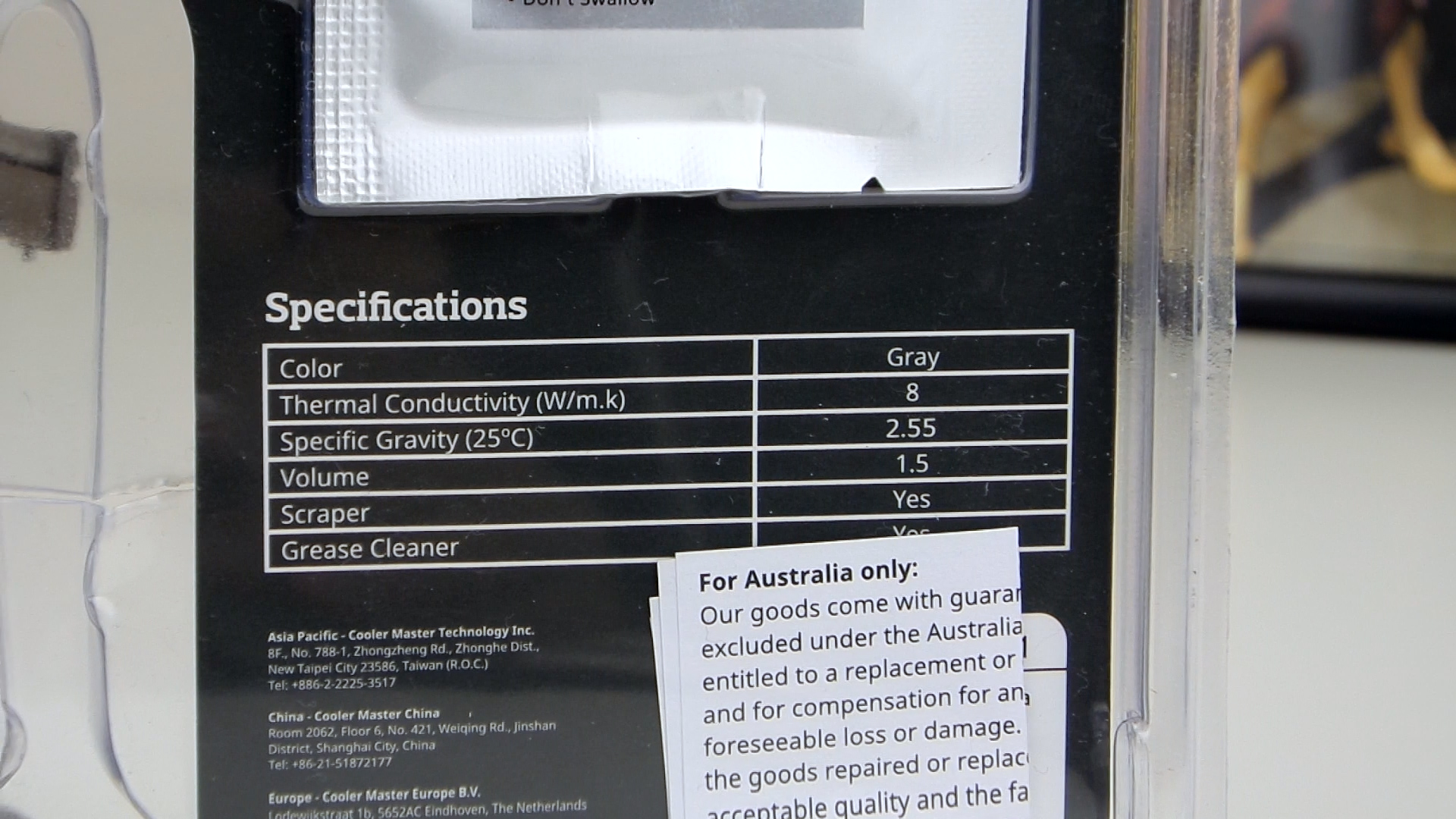

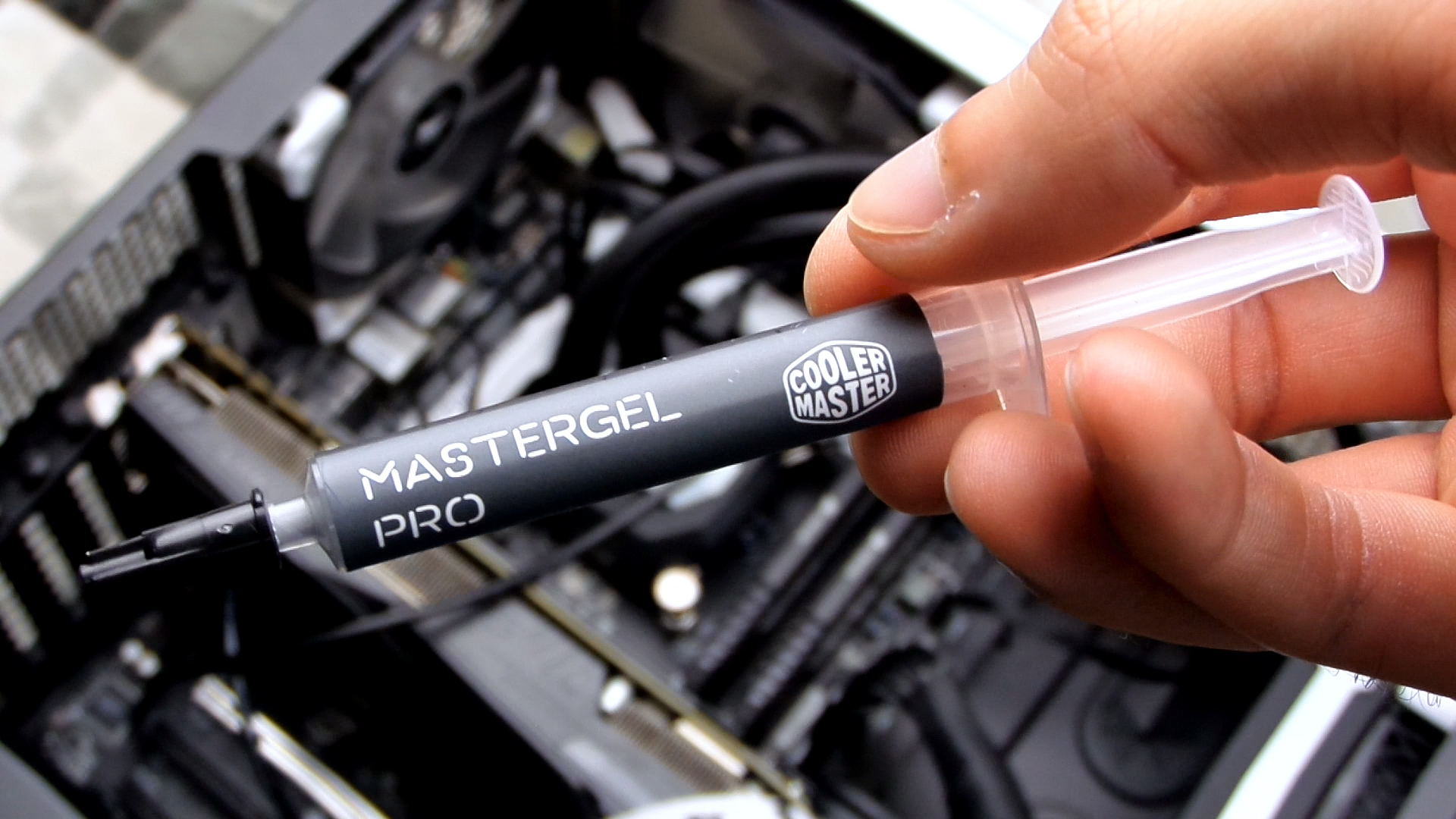

    Mastergel Pro, tepeye oynayan macunlardan biri, Cooler Master’da Mastergel Maker’dan sonra ikinci numara, ülkemiz piyasasında 40-50 lira aralığında. Siyaha çalan paketinde özellikle hızlı ısı transferi ve yüksek stabiliteye vurgu yapılmış.
    Paketten 4 gramlık şırınga, uygulama spatulası ve solüsyonlu mendil çıkıyor. Gri renkli macun 25 derecede 2.55 özgül ağırlığa, ki sitesindeki resmi dökümantasyonlarında 2.6 yazıyor ve 8 watt/kelvin termal iletkenliğe sahip, termal iletkenlik değeri macun başarımında başrolü oynuyor, bunu da belirtmek lazım. Bu arada, 4gramlık şırıngayla, olması gerektiği gibi pirinç tanesi kadar uygularsanız en az 10-15 uygulama yapabilirsiniz.

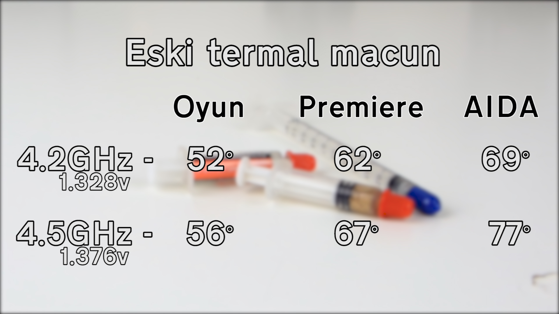

    Halihazırda kullandığım üst segment ama artık eski performansını kaybetmeye başlamış macunla i7 6700K 1.328v ile 4.2GHz yani standart hızında oyunlarda 52, Adobe Premiere’de video işlerken 62 ve AIDA stres testinde 69 dereceye kadar çıktı. 1.376v ile 4.5GHz’de, evet voltaj fazla, işlemci tarafında biraz şanssızım, oyunda 56, Premiere’de 67 ve AIDA’da 77 dereceye kadar ulaştı. Uzun lafın kısası, ömrünü fazlasıyla tamamlamış termal macunum, bu tablolardaki değişimi V1 IC Value ile başlatalım.

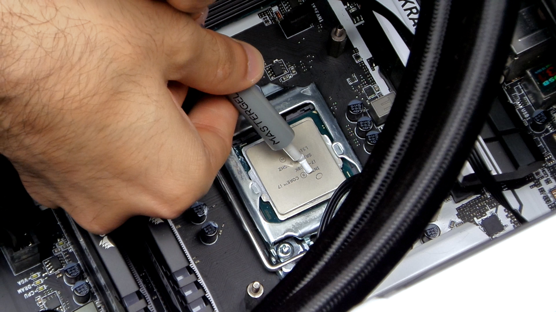

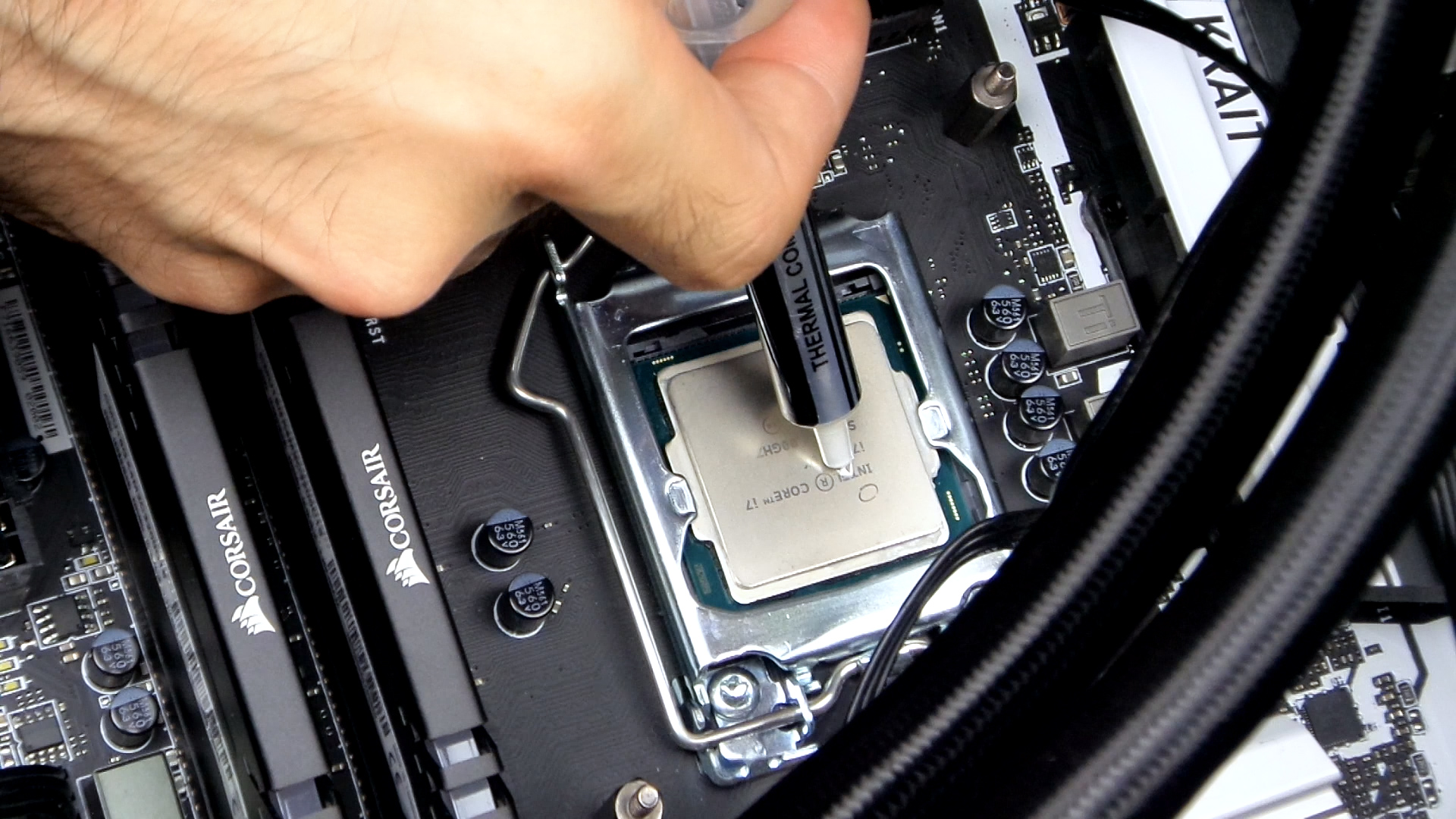

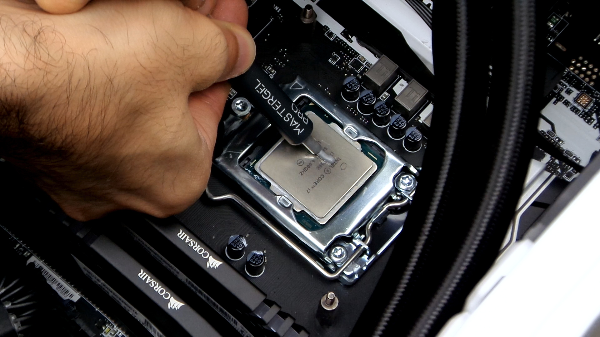

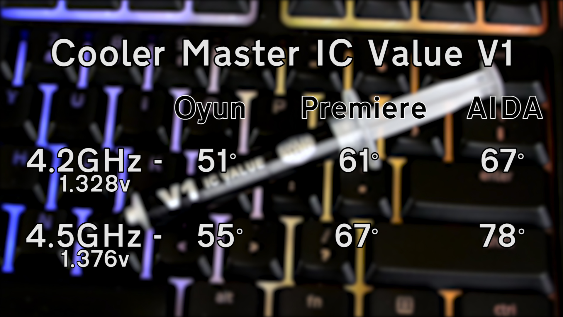

    IC Value V1 bildiğiniz, seramik bazlı, akıcılığı yüksek, beyaz renkli, bütçeye oynayan macunlardan. Dikkatli olmanız gerek zira katı macunlara alıştığımdan şırıngaya bi’ bastırdım, belki de 5-6 uygulamalık macun birden gitti, macunun azı da fazlası da zarar, o yüzden en fazla iki pirinç tanesi kadar uygulamakta fayda var.
    1.328v 4.2GHz’deki i7 6700K bu sefer oyunlarda 51, Premiere’de 61 ve AIDA’da 67 dereceye ulaştı. 1.376v ile 4.5GHz’deki i7 6700K ise oyunlarda 55, Premiere’de 67 ve AIDA’da 78 dereceye ulaştı, giriş segment macun, eski ama üst segment macundan yerine göre 1-2 derece daha iyi. Termal macuna pek para harcamak istemiyorsanız eğer evet, fiyatı segmenti rakipleriyle benzer performans gösteren IC Value V1 işinizi görecektir.

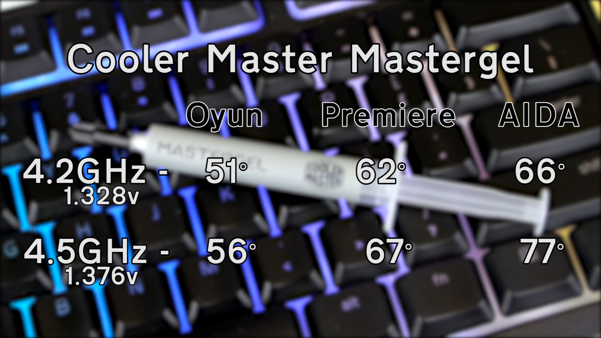

    Sıra Mastergel’de. Mastergel, seramik bazlı macun evet bir tık daha yoğun kıvamlı ama yine de dikkatli olmak gerektirecek kadar akışkan. Mastergel’in biri artısı solüsyonlu bezle geliyor olması, fena temizlemiyor ama biraz tasarruflu kullanmak lazım. Limon kolonyası ve peçete her zaman iyi bir seçenek, bunu de ekleyelim.
    1.328v ve 4.2GHz’deki i7 6700K oyunda 51, Premiere’de 62 ve AIDA’da 66 dereceye ulaştı, açıkçası V1 IC Value ile hemen hemen aynı. 1.376v ile 4.5GHz’de ise oyunlarda 56, Premiere’de 67, AIDA stres testinde 77 dereceye ulaştı. Açıkçası IC Value V1 ile aynı performansı gösterdi desek yeridir, artısı solüsyonlu temizleme bezi ama şahsen genel pek cezbetmedi.

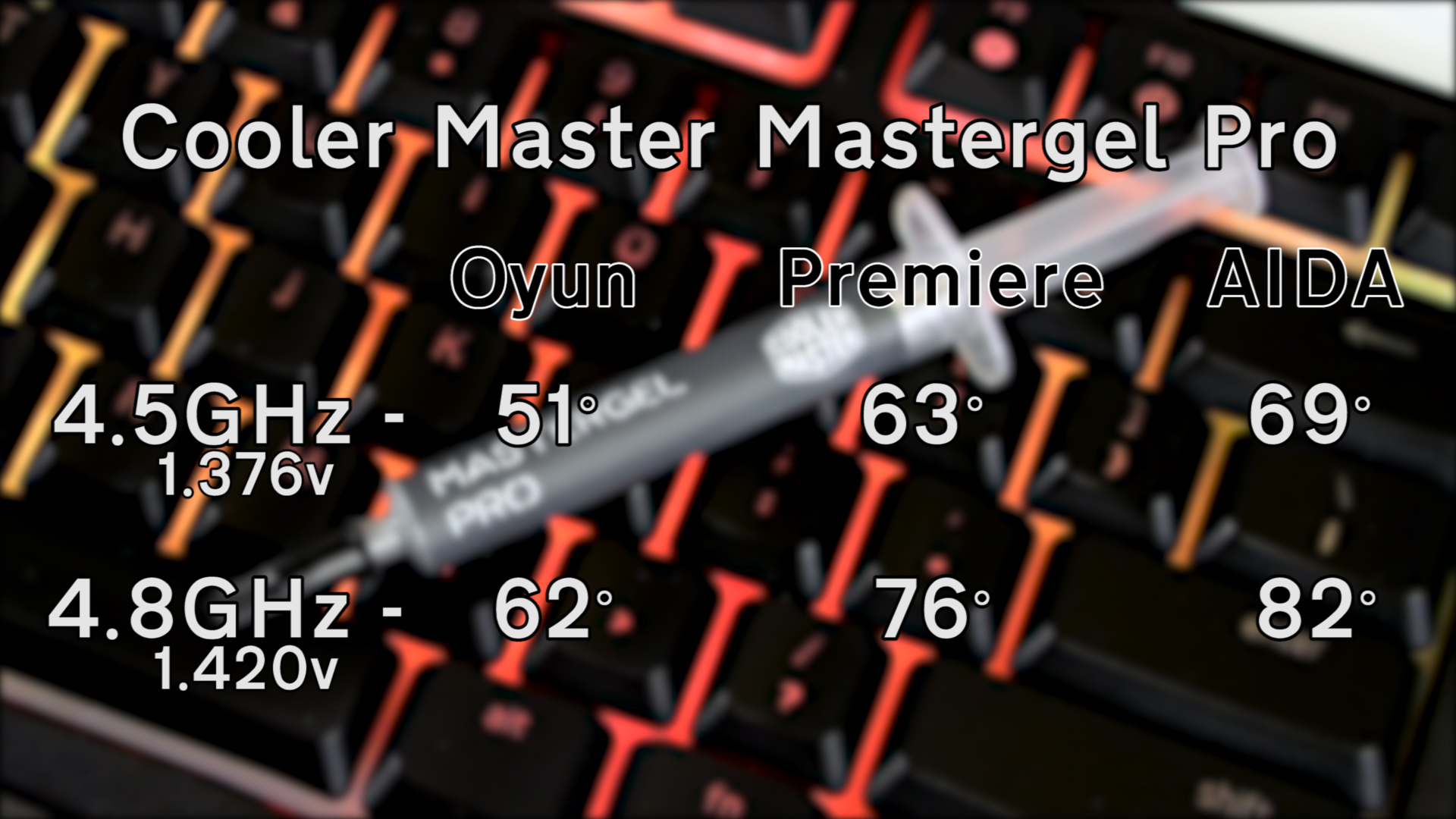

    Büyük abiye geldik, Mastergel Pro. Polimer oksit bazlı macun gerçekten yoğun kıvamlı, uygulaması bence diğerlerinden daha kolay, deneyimlerimden de yola çıkarak bu kıvamdaki macunların daha uzun ömürlü olduğunu söyleyebilirim.
    1.328v ve 4.2GHz’deki i7 6700K oyunda 45, Premiere’de 55, AIDA’da 59 dereceye çıkıyor, şimdiden V1 IC Value ve Mastergel’e ortalama 6-7derece fark attı. 1.376v ile 4.5GHz’de ise i7 6700K oyunlarda 51, Premiere’de 63 ve AIDA’da 69 dereceye çıktı. Madem hâlâ hızaşırtma için potansiyel var, bu sefer voltajı gereğinden de fazlaca kökleyip, termal bütçeyi sınamak adına 1.42v gibi yüksek sulara çektim, 4.8GHz’de çalışan i7 6700K oyunda 62, Premiere’de 76 ve AIDA’da 82 dereceye ulaştı. 8 watt/kelvin öyle kağıt üstünde kalan bir değer değil, hakkını veriyor kesinlikle ve bu haliyle Arctic Cooling MX-4, Silver 5 ve Noctua NT-H1 gibi rakipleriyle kafa kafaya gelmiş oluyor.
