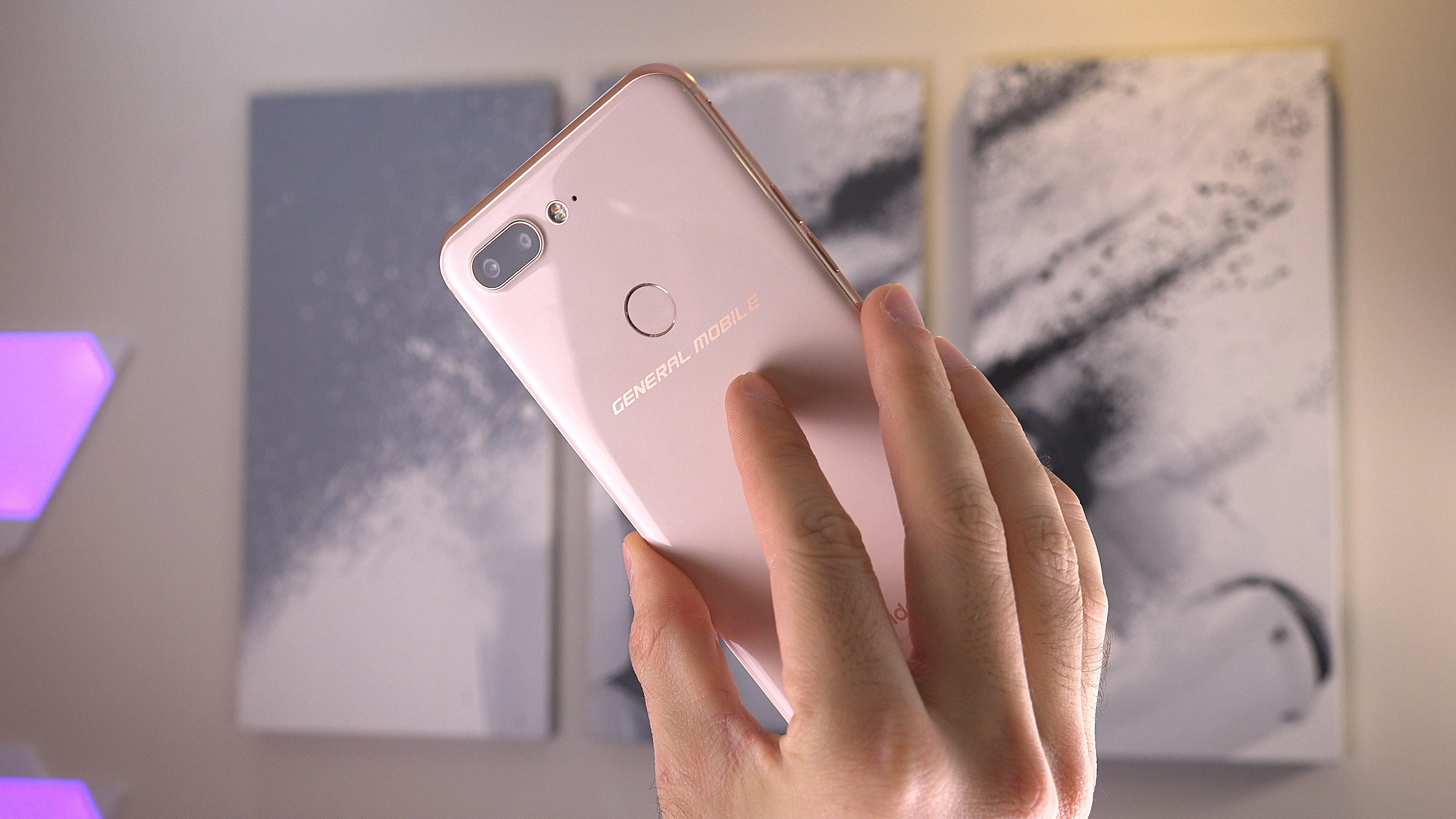

Gümüş, Altın ve Uzay grisi şeklinde üç renk seçeneği var. Elimizdeki Altın rengi lakin arkası ışığa göre çoğu zaman pembemsi bir hal alıyor, biraz daha feminen ve aslında şık göründüğünü söyleyebilirim, ben şahsen Gümüş olanını beğendim, en azından görsellerden.
15.9CM boyunda, 7.5CM eninde ve 7.9mm kalınlığındaki telefon 175 gram ağırlığında. Çerçeveleri alüminyum, ön ve arka yüzeyi Corning Gorilla 5 ile kaplı, verdiği hissiyat hiç fena değil, öyle ağır da hissettirmiyor, işçiliğinde bir sorun göremedim. Arka camı, çerçeveleri, bol kıvrımlı bir telefon, kavraması kolay ama cam tabii, biraz kaygan. Ekran kasa oranı %77.3, orta segment telefonlarla benzer, alt üst şeritler öyle ince değiller gördüğünüz gibi lakin ekrana hakim olma konusunda çok yormuyor en azından.

Arkası da fena görünmüyor, kamera çıkıntısı iyice törpülenmiş, masada bir oraya bir buraya yalpalamıyor, çift ton bir LED flaşımız da var. Parmak izi okuyucusu nazlı değil, nadiren ikinci defa denettirdi, hızı için ortalama diyebilirim.
