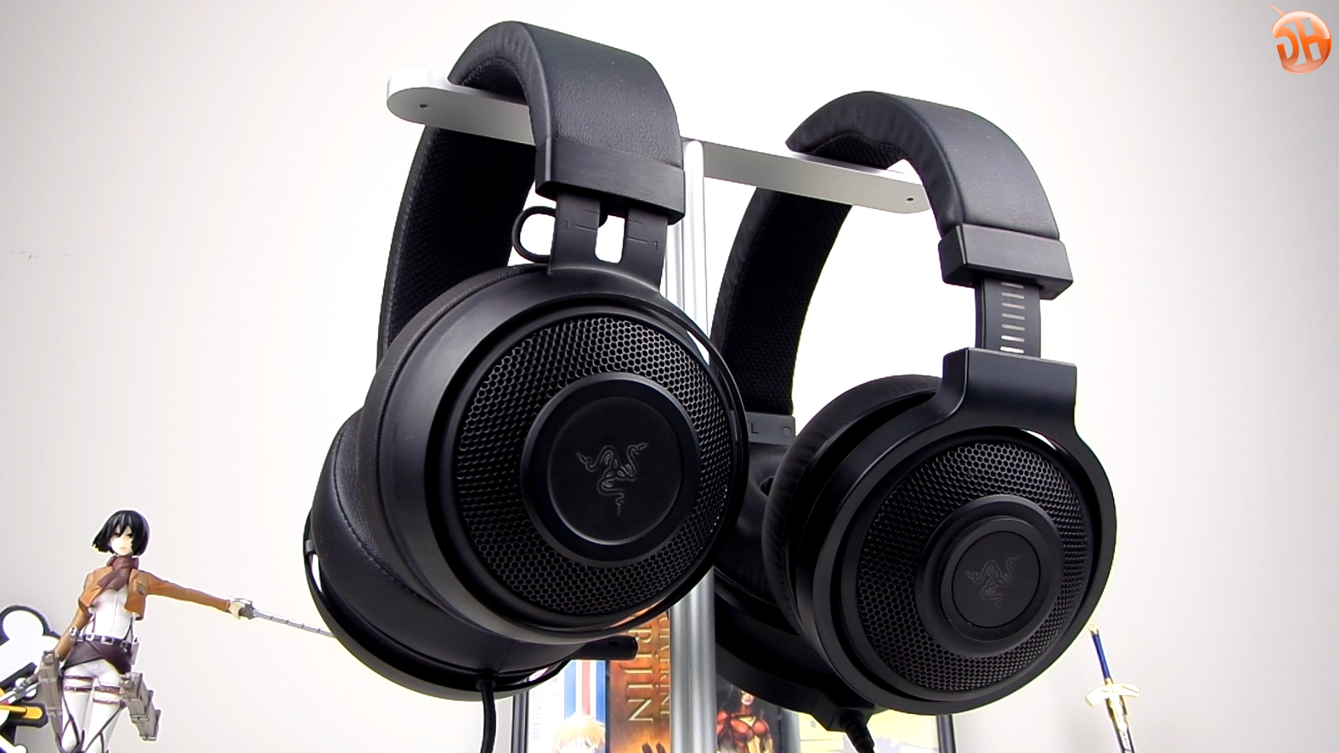

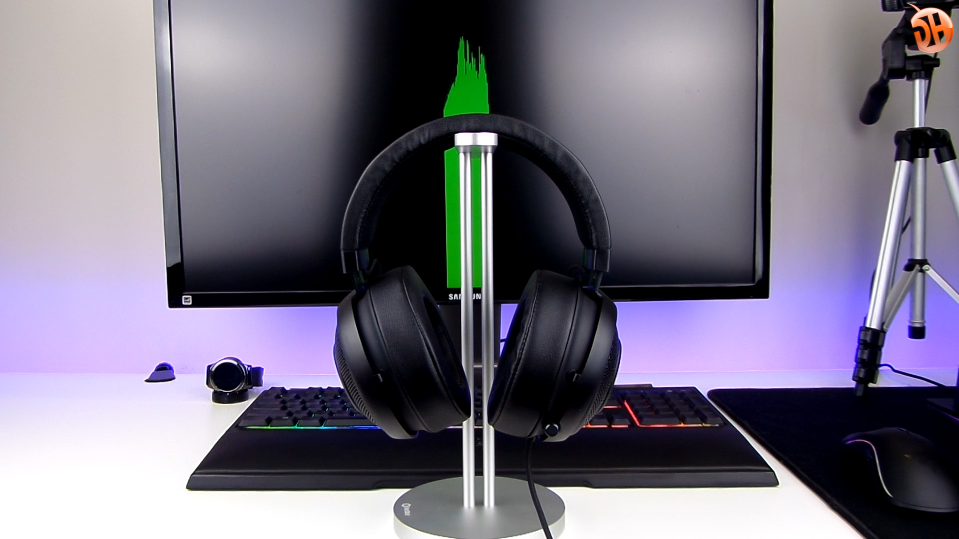

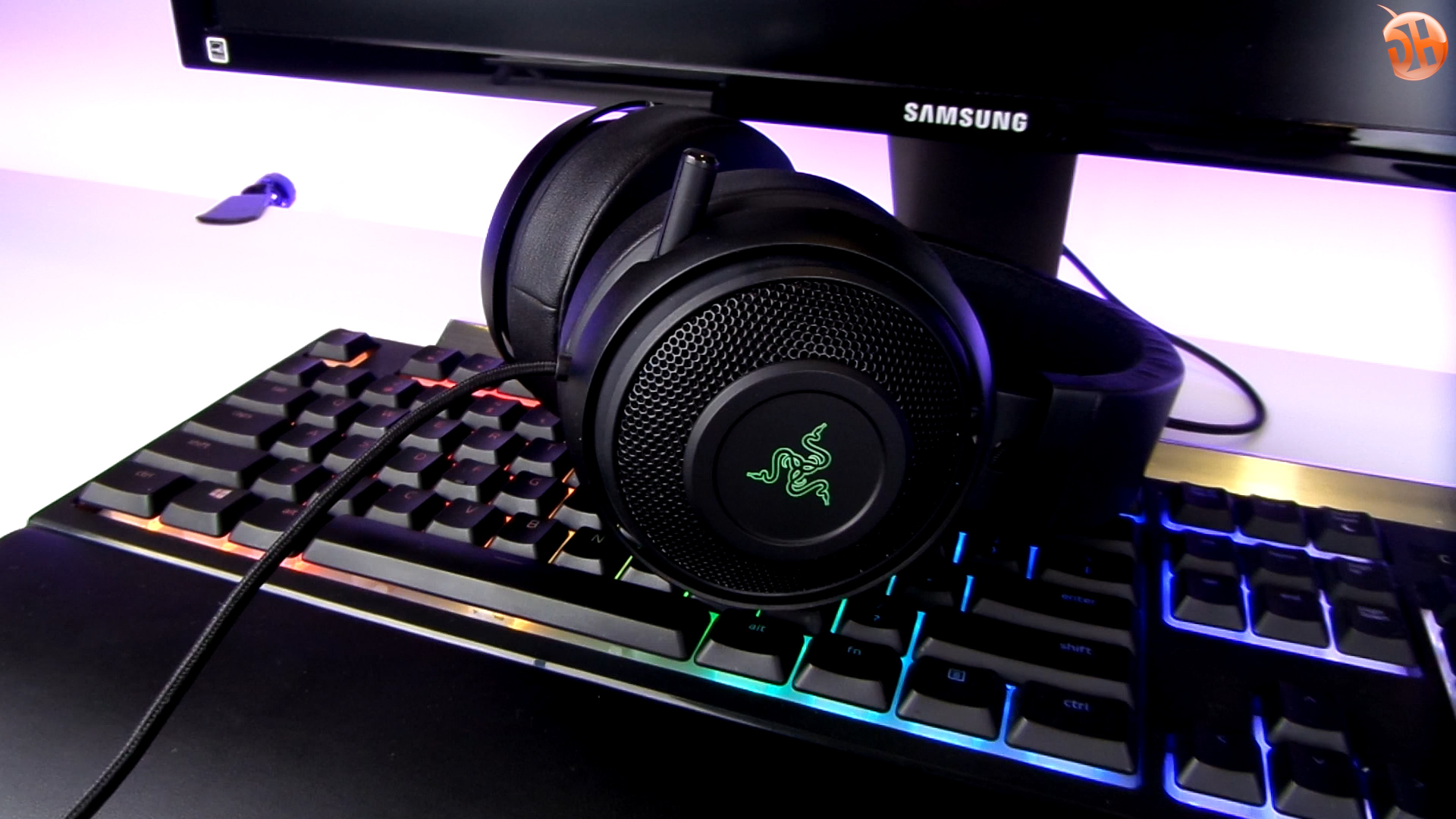

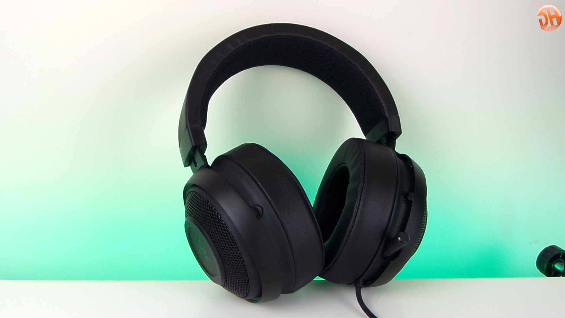

    Kraken V2’nin tasarımından başlayalım. Sadece siyah rengi seçeneğine sahip Kraken V2’nin 3.5mm jacklı Pro versiyonunda siyah, yeşil ve beyaz rengi seçeneği sunulmuş.
    Kafa bandından başlayalım, altına ince ama hayli yumuşak sünger, üstüne sıkı dikilmiş suni deri bir kaplama yapılmış. İlk Kraken’ın yeşil Razer yazısı yerine Kraken V2’de hafif parlayan, klas bir Razer yazısı işlenmiş. İlk Kraken’ın ince kalan bandına göre Kraken V2’nin bant süngeri en az iki kat daha kalın ve daha yumuşak. Yine öyle bir yastık gibi değil ama kafanız, biraz da saçınız varsa sert bir objeye değmiyor, hoş iki kulaklıkta da ağırlık kafa bandına kalmadan yastıklarda taşınıyor.

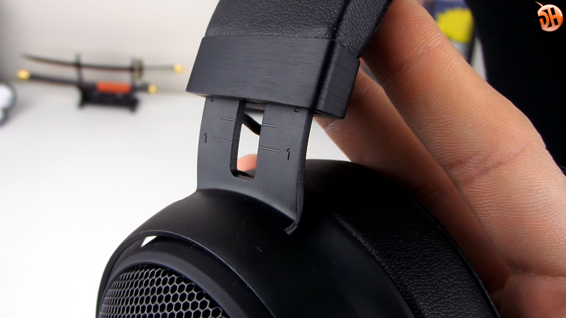

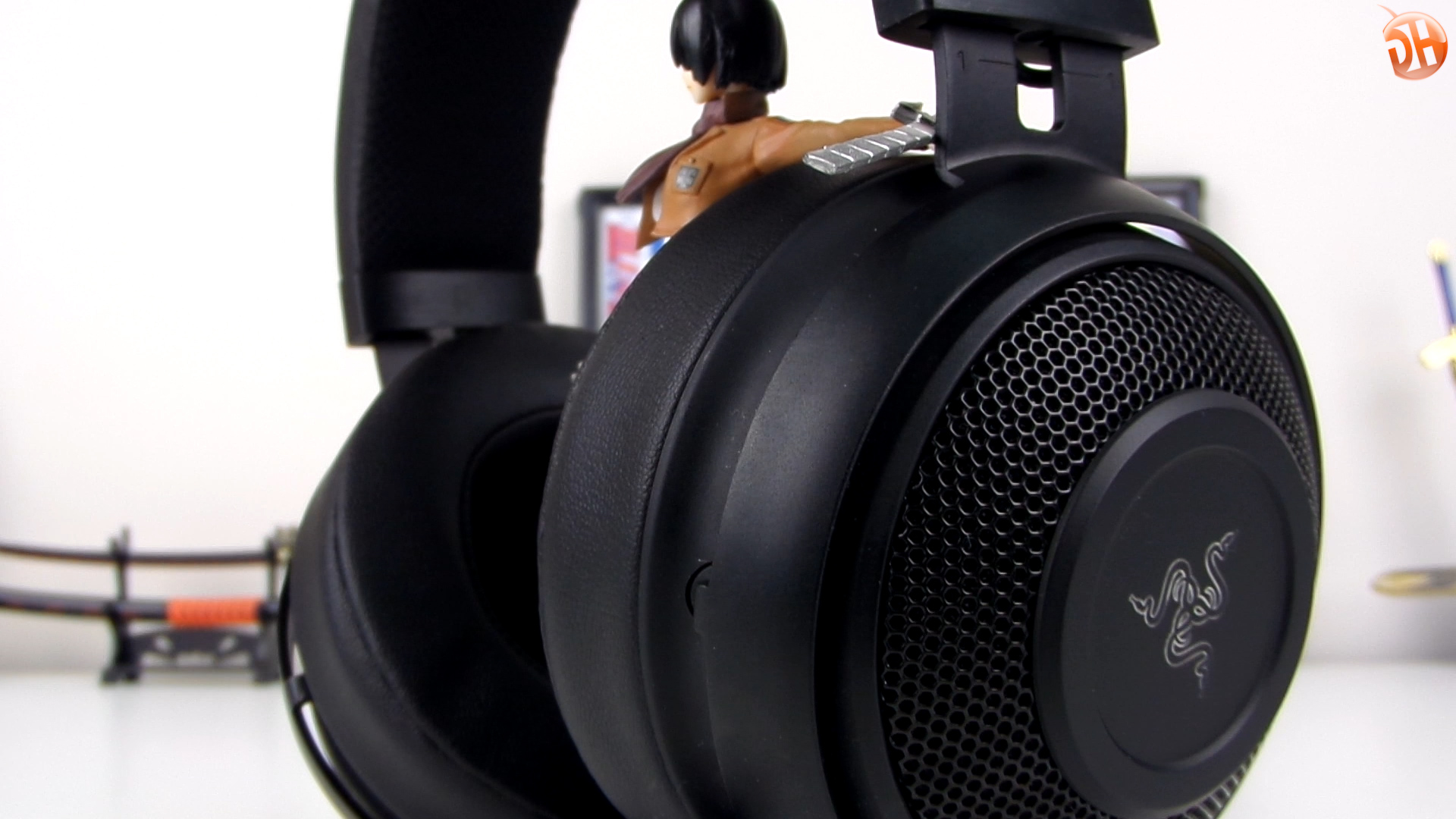

    Bantlardan aşağı inerken metal boğum ve ayar bandıyla karşılaşıyoruz, sağlam bir bilek olmadan öyle kolay kolay yamultamayacağınız cinsten kalın metaller bunlar. İlk Kraken’da plastiktiler, sorun yaşatmadılar belki ama metal ayrı bir güven hissi veriyor. Üzerlerinde daha kesin bir rehber olması adına sayılarla ölçü oluşturulmuş, bu taraf aşağıda kaldı bu taraf yukarıda derdi yok. Hafif diri, kumaş kaplı kablo ayar bandının yapısı itibarıyla dışarıda kalıyor, ilk etapta tedirgin etmiyor değil ama çok dar açılara girmedikleri için sıkıntı oluşturacak gibi görünmüyor, en azından kullandığım bir ay içerisinde formlarında bir bozulma olmadı.

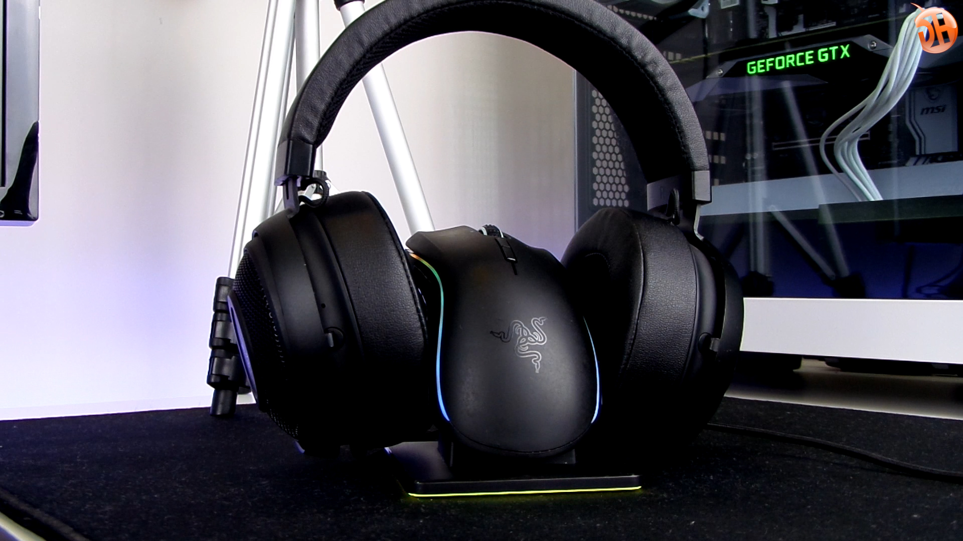

    50mm sürücüleri taşıyan hazneleri ayar bandından devam eden metal gövde taşıyor, çok daha bütün ve sağlam bir şase oluşturulmuş. İnce gözenekli hafif parlak ızgaralar ve ortalarında istediğiniz renge ayarlayabileceğiniz Razer logoları var. İlk Kraken’ın aydınlatmaları çok daha parlak ve canlı görünüyor, Kraken V2’nin geriye düştüğü tek nokta bu sanırım, parlaktı canlıydı ne kadar önemli, tartışılır tabii. Sol haznenin üzerinde aktif gürültü engelleyicili dijital bir mikrofon var, V1’in kablovari yapısından daha dayanıklı, daha iyi şekil alan bir yapıda, susturma butonu geniş, basması kolay haliyle.

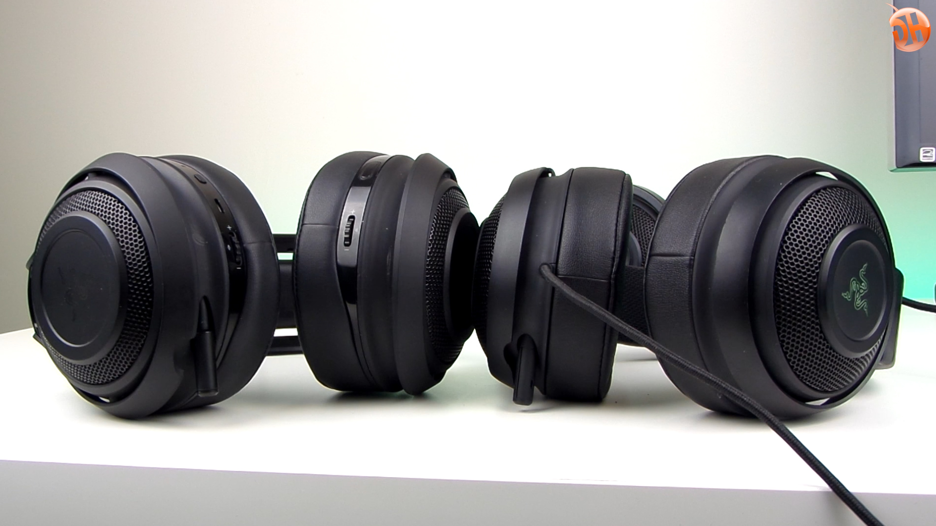

    50mm sürücüleri taşıyan hazneler kafaya tam yapışmaya yetecek kadar açı yapabiliyorlar, ama ilk Kraken gibi katlanamıyorlar. Yastıklarından hesaplayınca yaklaşık 9.7cm çapındalar, Kraken 7.1 Chroma 8.7cm civarında, derinlikleri hemen hemen aynı, kağıt üstünde ciddi bir fark yok gibi ancak gerçek hayatta Kraken V2 çok daha cüsseli ve kaslı görünüyor, rakipleriyle kıyaslayınca da öyle.

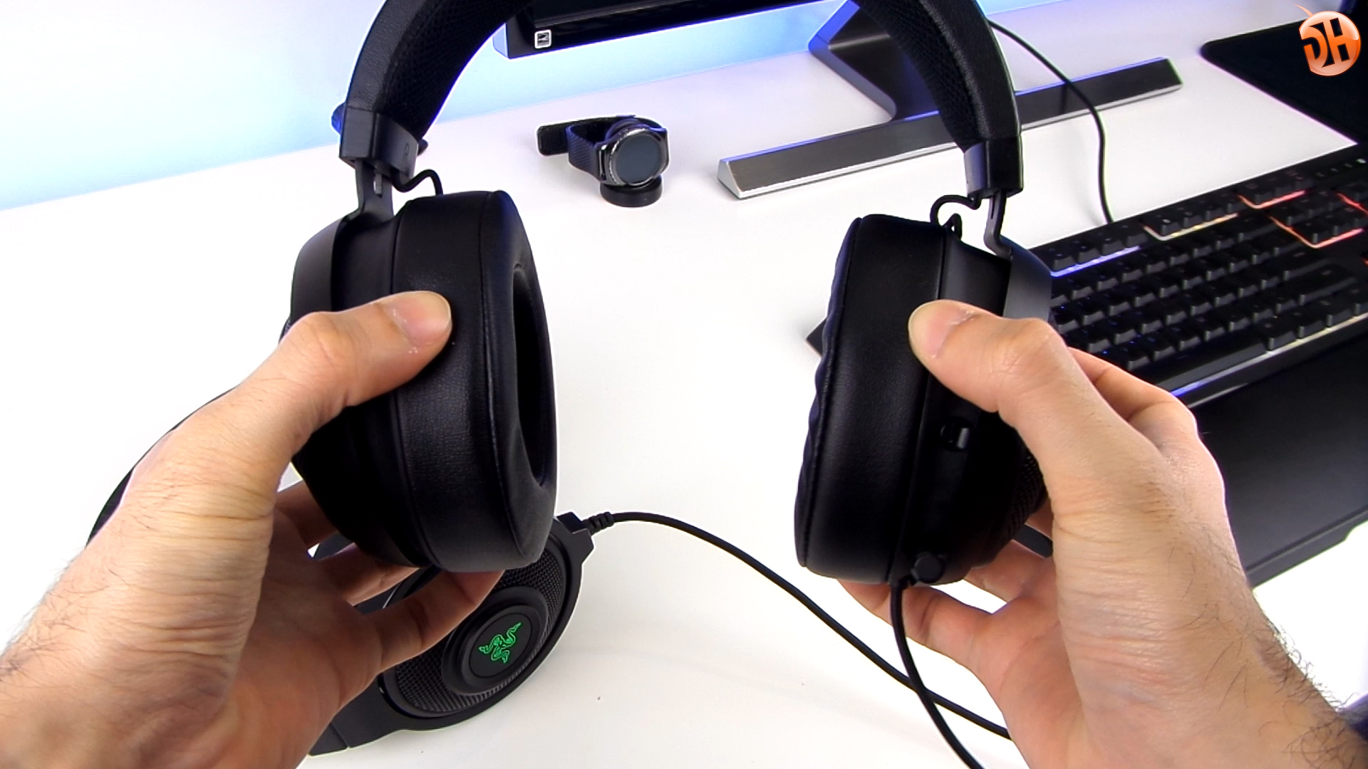

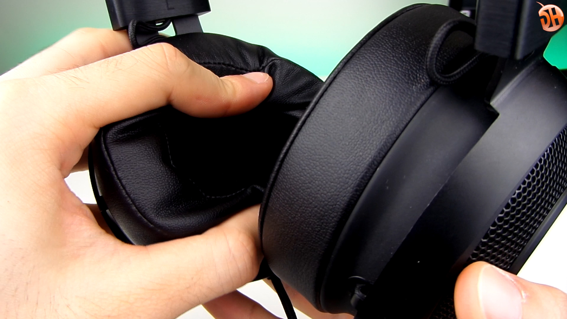

    Yastıkları yükseklik anlamında ilk Kraken’a kıyasla bir tık daha yüksek ancak o kadar yumuşaklar ki, cidden yastık gibi, daha fazla esneme noktası ve daha kolay hava alıp verebildikleri için de kafanızın şekline direnç göstermeyip şeklini alıyorlar, Man’OWar’daki yastıkların aynısı, sadece biraz daha küçüğü.
    İlk Kraken’ın yastık içinin çapı 4.5, Kraken V2’nin 5.6, ManO’War’ın ise 6cm. Kulaklarım biraz büyüktür, ilk Kraken’da kulaklarımın uçları ve kulak memelerim, Kraken V2’de hafiften sadece kulak memelerim yastıklara değiyor, ManO’War’da ise neredeyse hiç değmiyormuş gibi hissediyorsunuz zira onda ağırlık biraz kafa bandına bırakılmış durumda, yastıklar ve banta bırakılan ağırlık dengesi Kraken V2’de bulunmuş diyebilirim.
    Böylesi cüsseli görünen bir kulaklığın ağırlığı ne peki? İlk Kraken 340 gram ağırlığındayken, Kraken V2 ise 346 gram ağırlığında, plastikten metal yoğunluklu bir iskelete geçilmesine rağmen sadece 6 gramlık bir artış var, gelişim muazzam. 50mm sürücülü rakiplerine kıyasla benzer ağırlıkta.

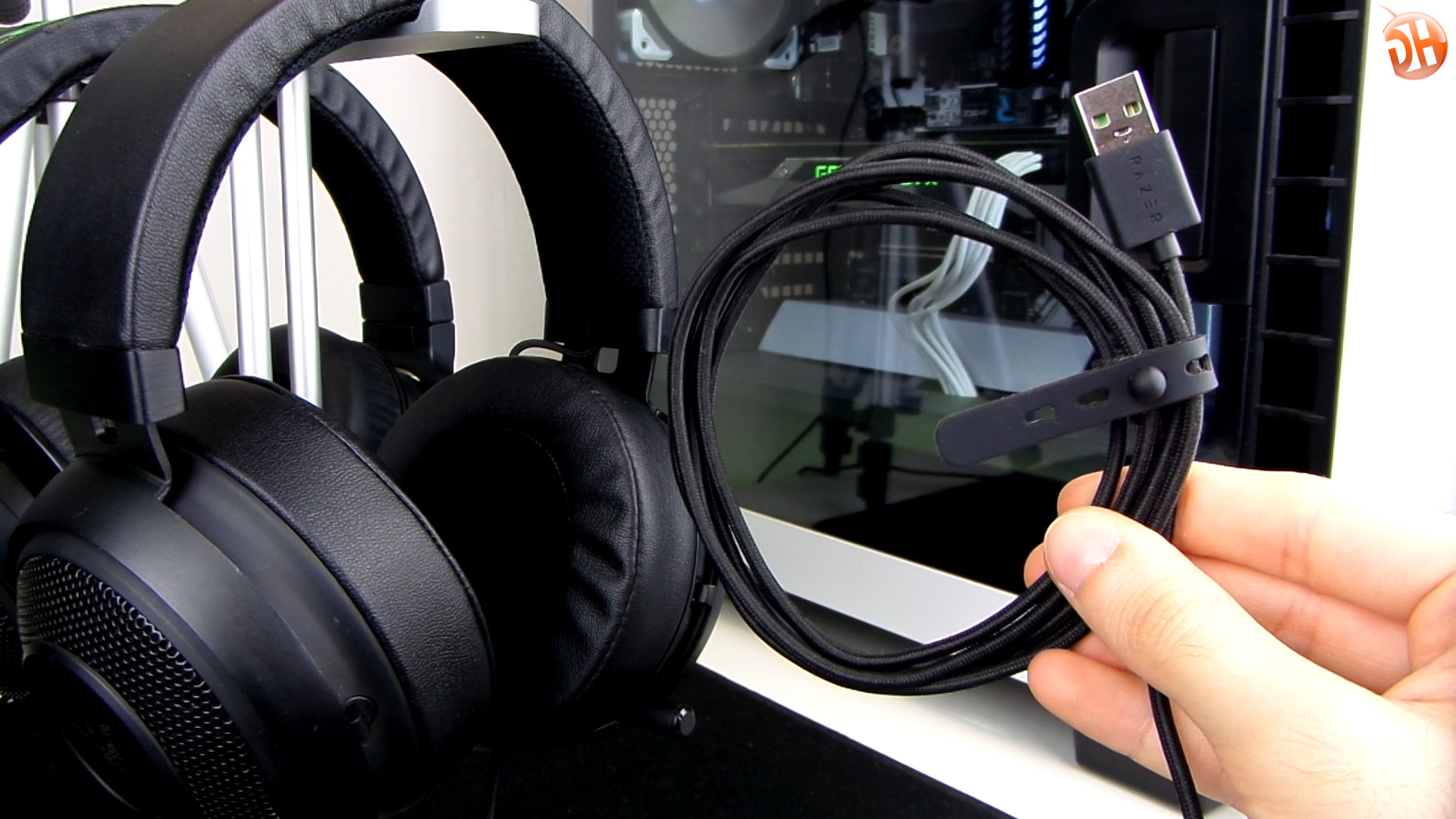

    Hafif diri, sıkı kumaş kaplı 2 metrelik, üzerinde herhangi bir kontrolcü olmayan kablosuyla USB arabiriminden PC’ye, MAC’e ve PS4’e bağlıyorsunuz kulaklığı, Pro versiyonu 3.5mm jack ile bağlanıyor. Kraken V1’deki 2 40mm sürücülerin yerine V2’de 2 50mm sürücülere yer verilmiş, ikisi de neodimyum sürücüler, sanal çevresel ses kurulumu var. V1, 20Hz-20Khz frekans aralığı ve 112db hassasiyete sahipken V2 12Hz-28Khz frekans aralığı ve 123db hassasiyete sahip, frekans aralığı ve hassasiyet kayda değer şekilde geliştirilmiş. V1’in mikrofonu 100Hz-12kHz frekans aralığı ve 63 desibel sinyal gürültü oranına, V2’nin mikrofonu ise 100Hz-10kHz ve 55 desibel sinyal gürültü oranına sahip, kağıt üstünde bir tık geri adım atılmış görünüyor ama test etmek lazım.

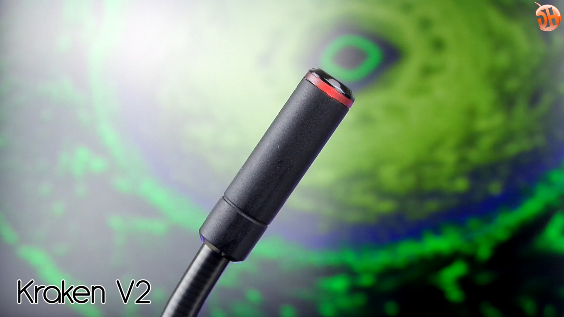

    Mikrofon kağıt üstünde bir tık geride gibi görünüyor ancak aktif gürültü engelleyicili, tek yönlü mikrofonu birebir test edince kağıt üstündekilere aldanmamak konusunda yeni bir deneyim yaşadım. %50 mikrofon sesi ve %50 hassasiyetle beraber V1 ve V2’yi test ettim.
    V2’nin sesi çok daha berrak ve detaylı geliyor açıkçası, Skype ve Teamspeak üzerinden görüşmek veya yayınlarda kullanmak için gayet iyi. Dijital mikrofonu Kraken V2’yi bence analog mikrofonlu rakiplerinden ayıran en büyük farklardan biri.
