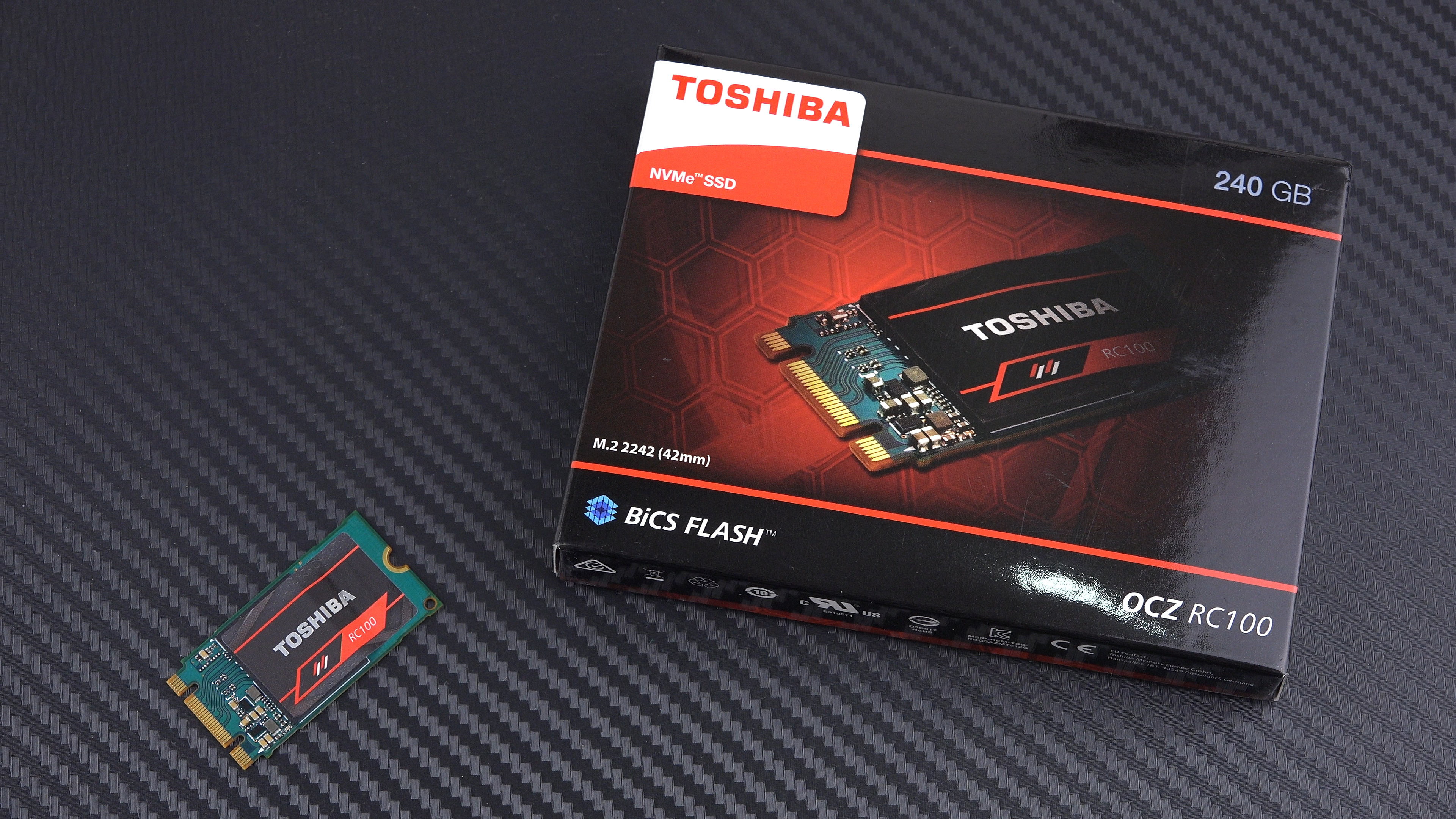

    Siyah-kırmızı kutusundan SSD’nin kendisi ve alışılageldik dökümantasyonlar çıkıyor, 3 yıl garantili, garanti süresi SATA SSD rakiplerindeki gibi.

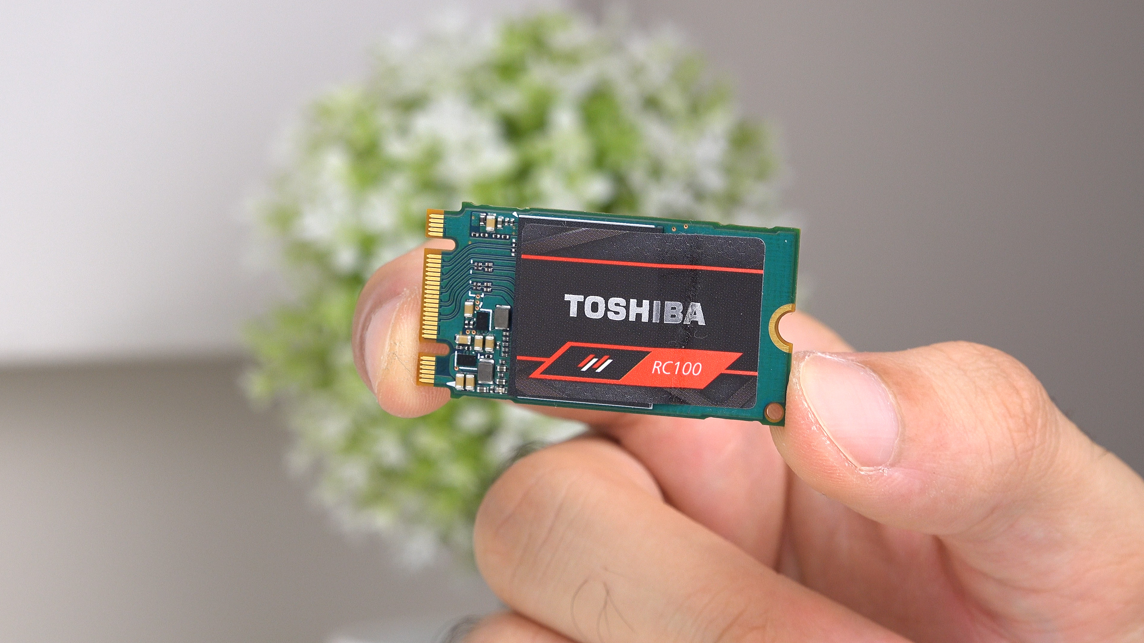

    M.2 2242 formundaki, genelde 2280 görüyoruz, SSD’nin arayüzü B+M dediğimiz şekilde, yani tüm M.2 soketleriyle uyumlu. Mini minnacık, bu sayede sadece M.2 2242 destekleyen bazı dizüstüler için nadir çözümlerden biri olmuş oluyor. Tüketimi de yük altında 3.2W, SATA SSD’lerden yüksek, performans odaklı NVMe SSD’lerin ki 7-9W civarılar, yarısından da az.

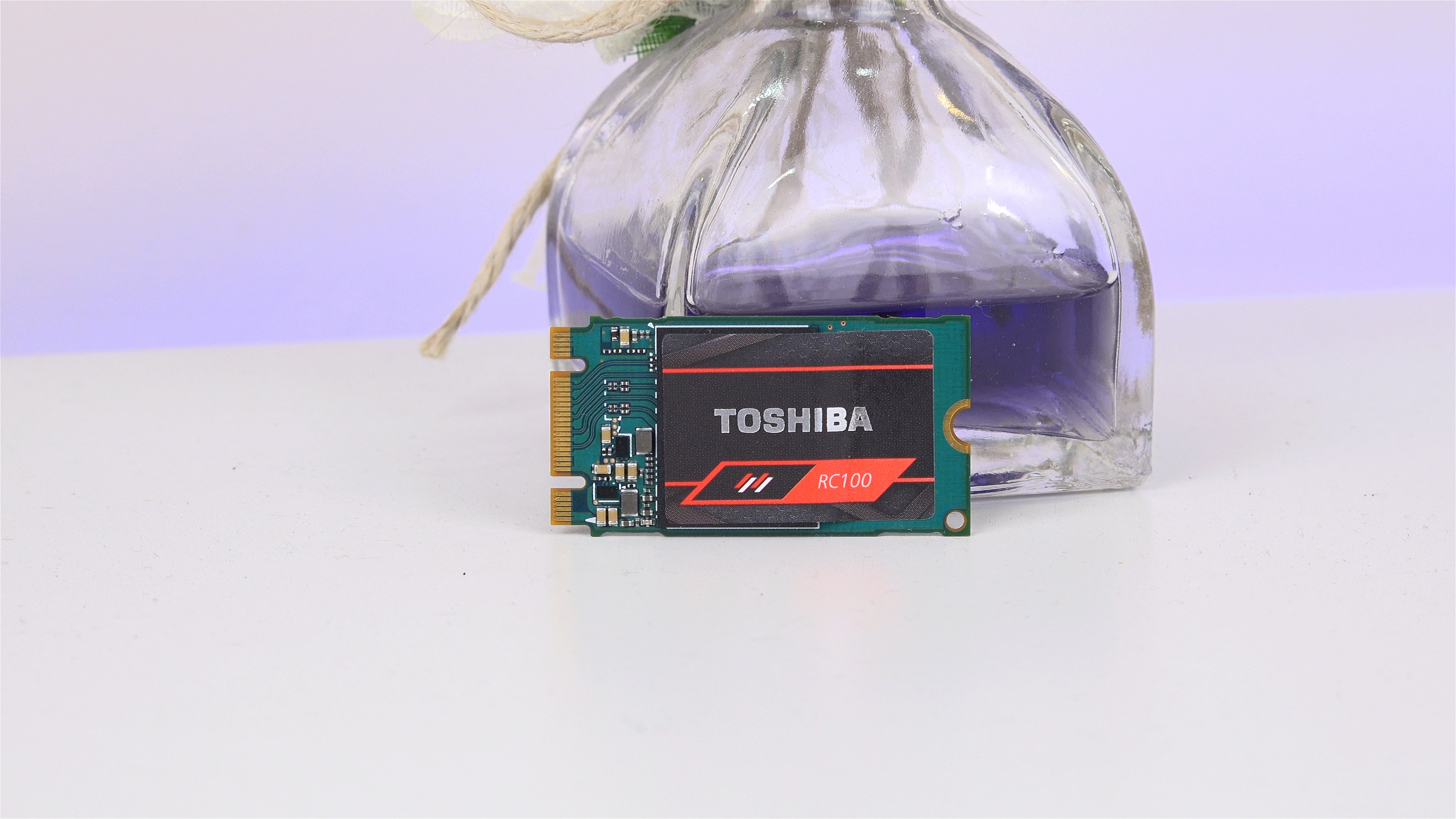

    Turkuaz-mavi arası bir PCB’nin, siyah olsaymış daha uyumlu olurmuş, üzerinde siyah-kırmızı etiketi var, termal bir özelliği yok, soğutma görevi yok yani. Sadece dışarı bakan yüzünde bir yonga bulunuyor.
    Teknik detaylara geçelim. RC100 120, 240 ve 480GB’lık üç seçenekle geliyor. Üçüncü jenerasyon PCI Express x2 hattından iletişimini sağlıyor ki pahalı rakipleri x4 hattını kullanıyor ve NVMe 1.2.1 standardında, yine pahalı rakipleri NVMe 1.3 standardını kullanıyor. Özetle giriş seviyesi bir NVMe SSD ile karşı karşıyayız. Üzerinde tek bir yonga var, o da BGA olarak geçen, yani depolama yongası ve kontrolcünün bir arada bulunduğu bir yonga. Kontrolcü hakkında bir bilgi sunmuyor Toshiba lakin belirtilmesi gereken en önemli şey şu, DRAM’i yok, DRAM’de depolanacak harita bilgisi HMB önbelleklemeyle RAM’de tutuluyor. Bilgisayar açılırken RAM’e gidiyor bu harita bilgisi, oradan işleniyor, kapanırken tekrar SSD’ye dönüyor. DRAM kadar hızlı değil bu süreç ama artısı şu, bir elektrik kesintisi durumunda veri kaybı ihtimali daha düşük, bardağın dolu tarafından bakarsak böyle.

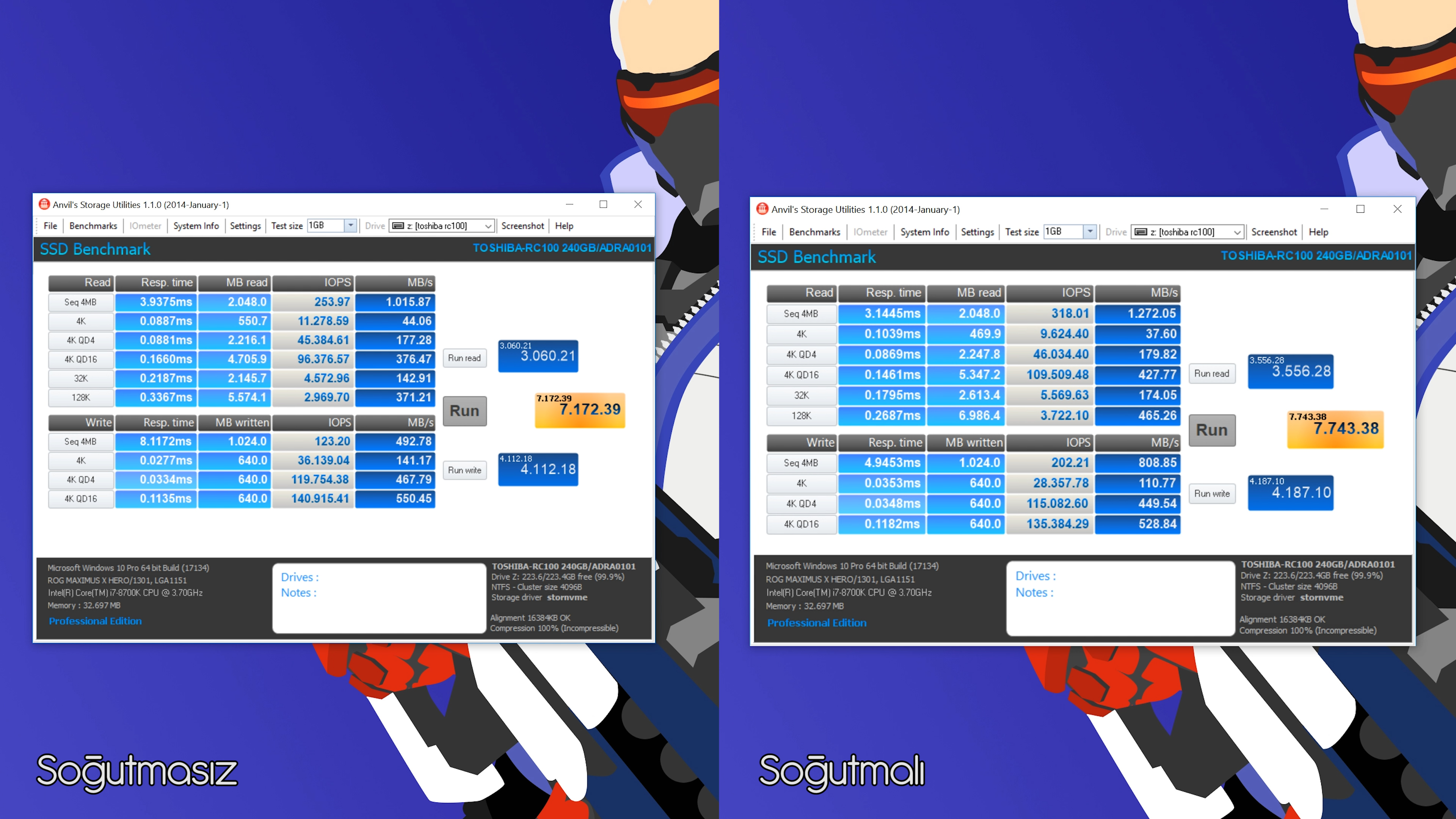

    Anvil’s Storage Utilities. IOPS skorlarında çok fark yok aslında, toplam skor da %7.6 oynamış ama yazma hızı soğutulunca ikiye katlamış. Toplam skor SATA bir SSD’ye göre %30-%40 daha iyi ama misal veriyorum üst segmente Samsung 970 EVO’nun yarısı kadar.

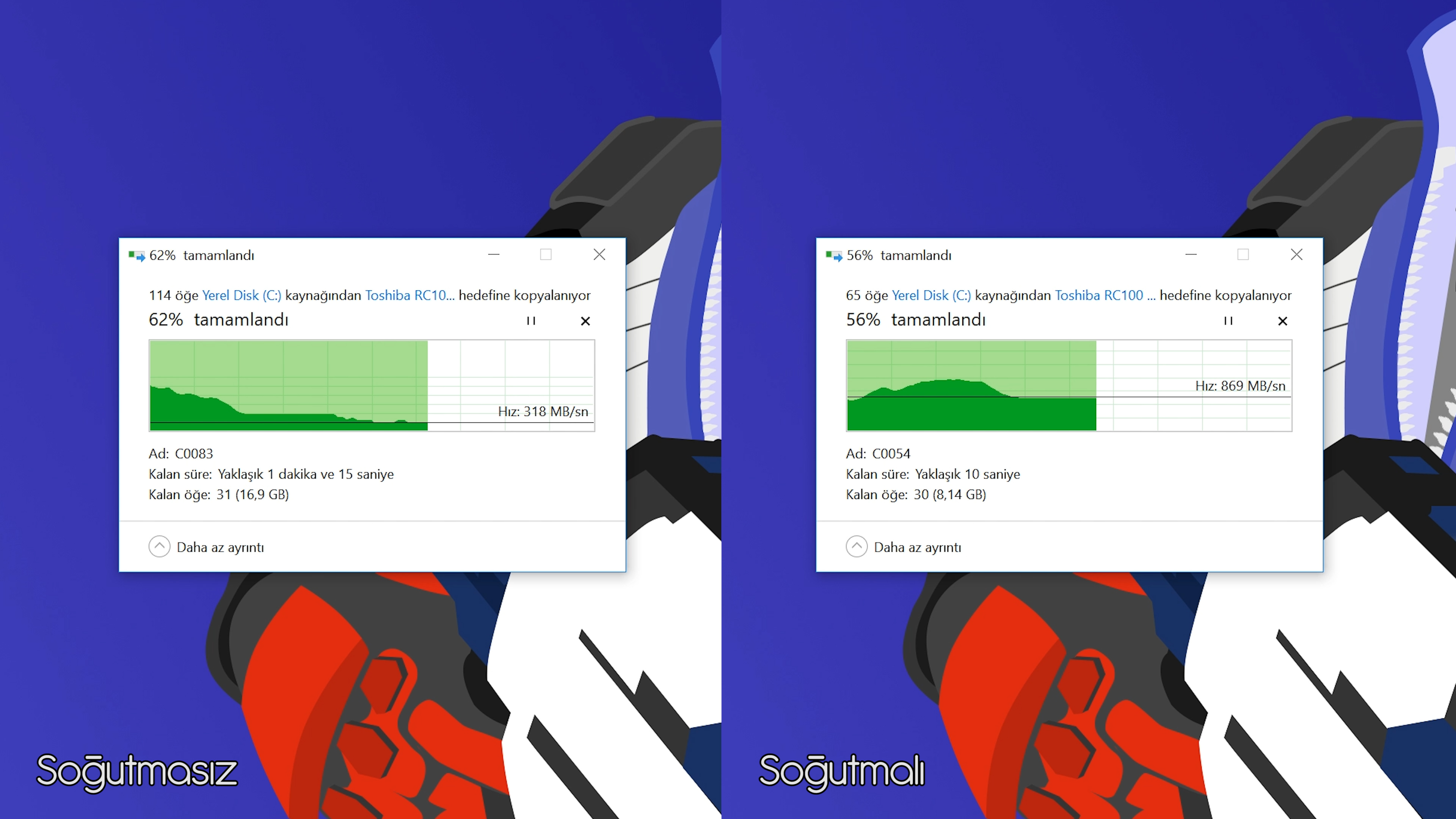

    Pratikte hissedebileceğiniz en belirgin şey dosya aktarım hızı. Hızlı başlıyor, tabii sonra 600-700MB/saniye, sonra 300MB/saniye, sonra da 170MB/saniyeye kadar düşüyor. Testlerde de gördük, bu SSD ürettiği ısıya yenik düşüyor, yazma, okuma, IOPS değerleri de bundan dolayı düşüyor, günlük kullanımda aslında hiç hissetmedim, video işlerken de öyle çünkü bu testler kadar yüklenemiyorsunuz SSD’ye ama en niyatinde soğutma konusu asıl performansına ulaşıp ulaşamamayı belirliyor. O yüzden anakartınızda varsa bir M.2 soğutucusuyla desteklemek gerek, bu sefer testlerde de tam performans alıyorsunuz, dosya aktarımında da 700-800MB/saniye ile sürekli kullanabiliyorsunuz, SATA bir SSD ile aynı diyebileceğim civarda bir fiyata, soğutmayla desteklemeseniz de SATA’dan iyi ama desteklediğinizde okumada 3, yazmada 2 kat başarılı bir F/P canavarı elde ediyorsunuz.
