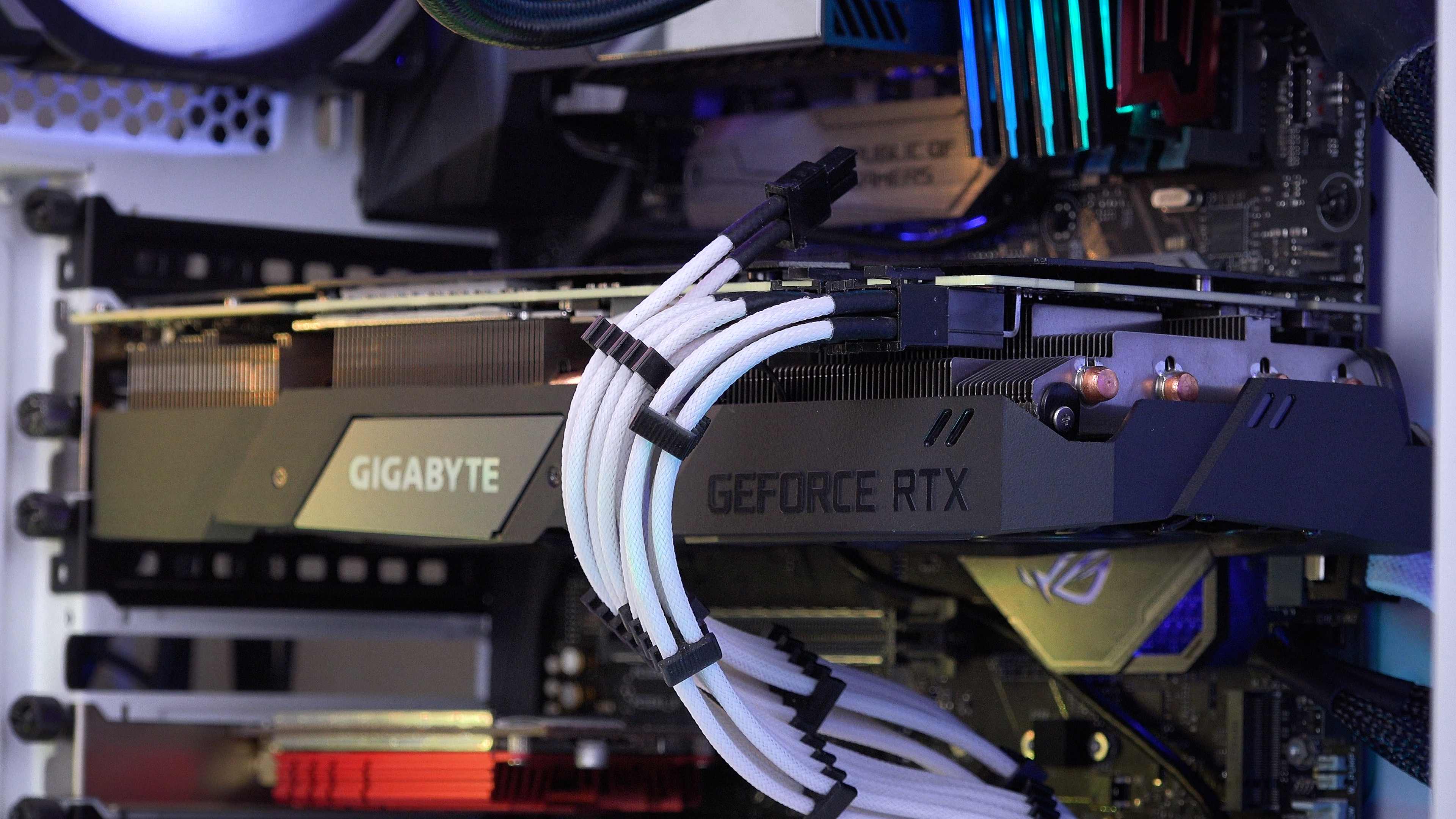

Boyutlar. Kartın boyu normal, kalınlığı da böyle bir kart için normal, 2 slot yer kaplıyor, ağırlık anlamında göründüğü kadar ağır değil. Mid Tower bir kasada, misal veriyorum işlemci sıvı soğutma radyatörünü kasanın önüne alsanız da sorun yaşatmaz.

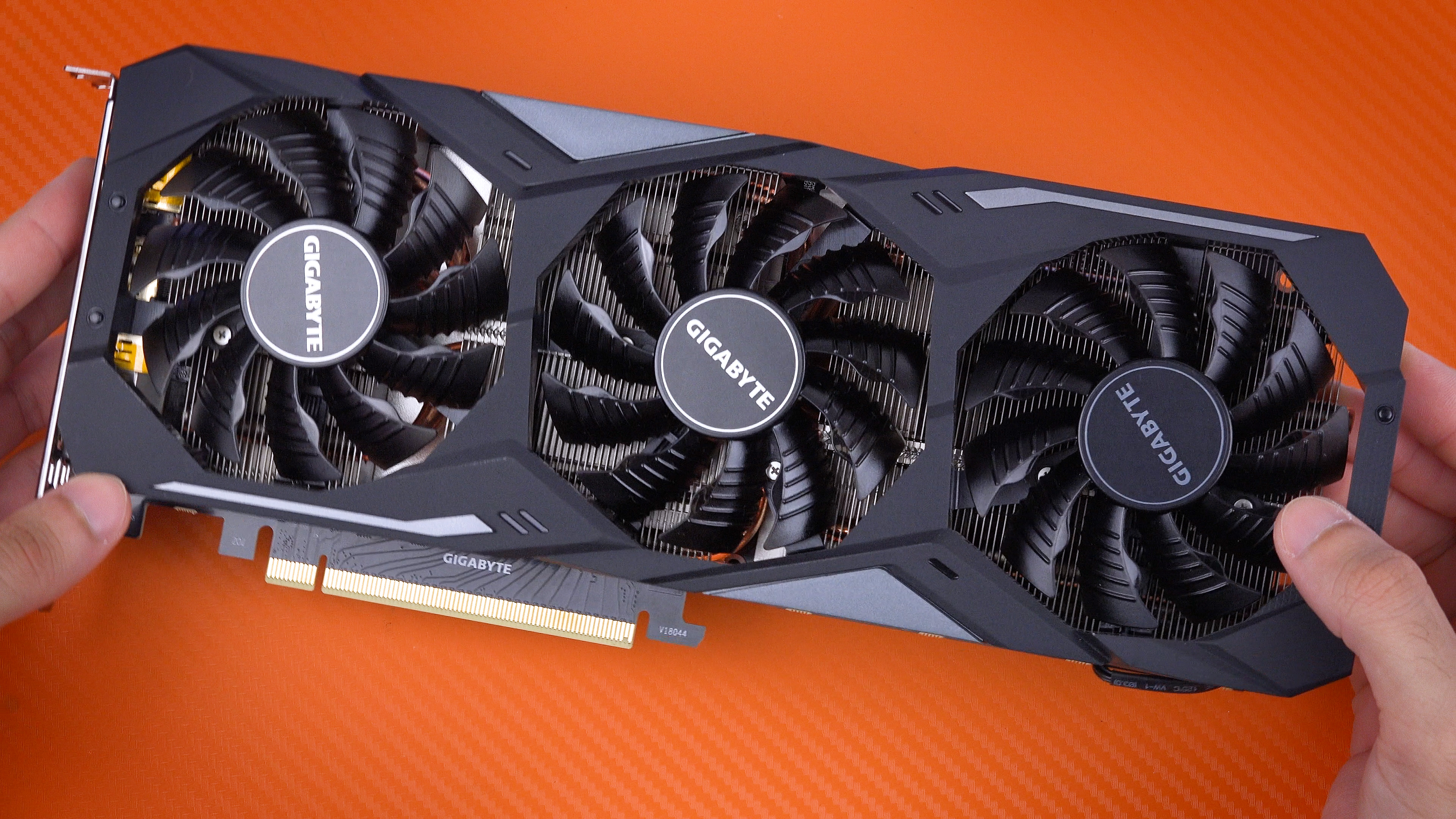

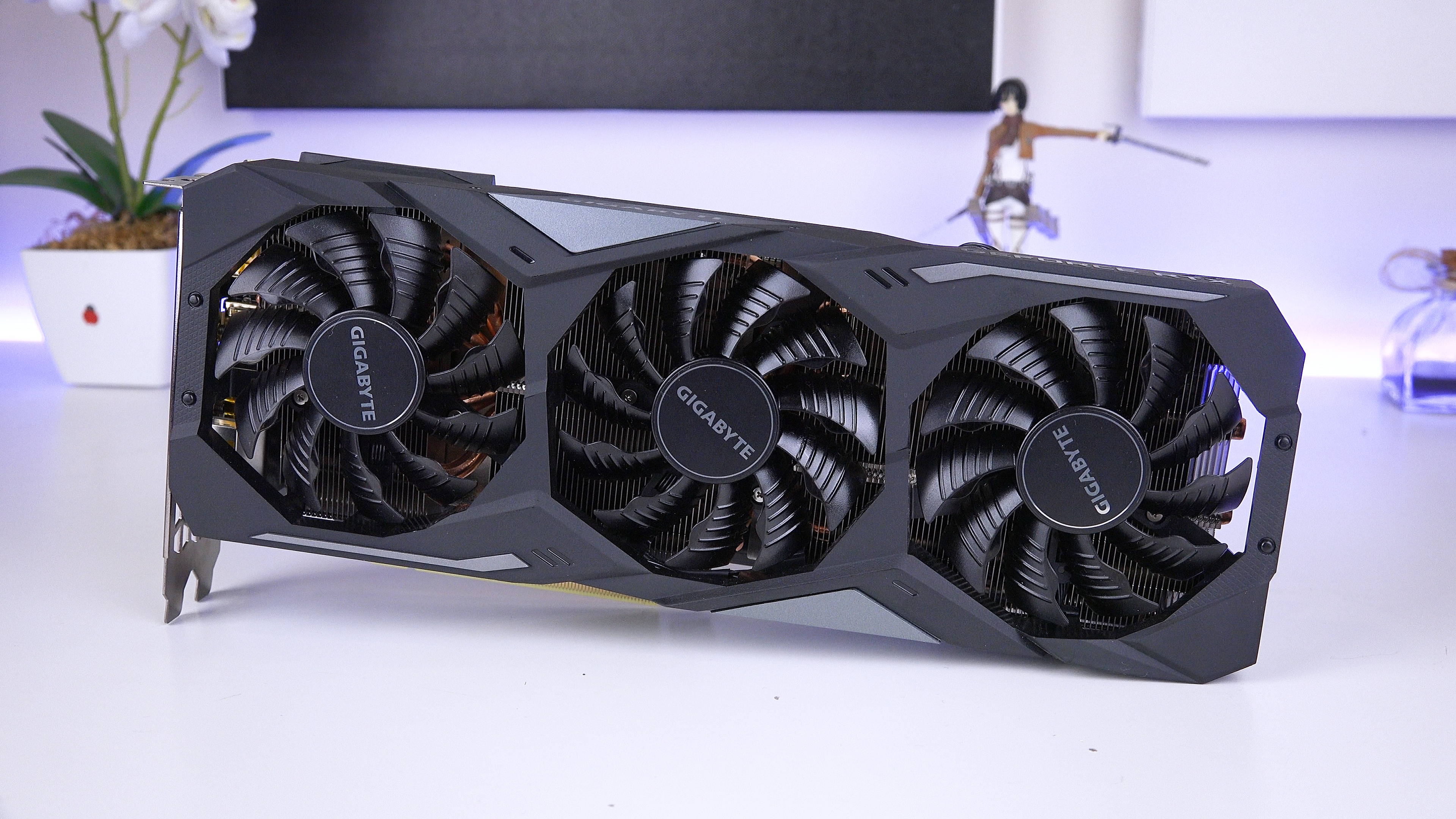

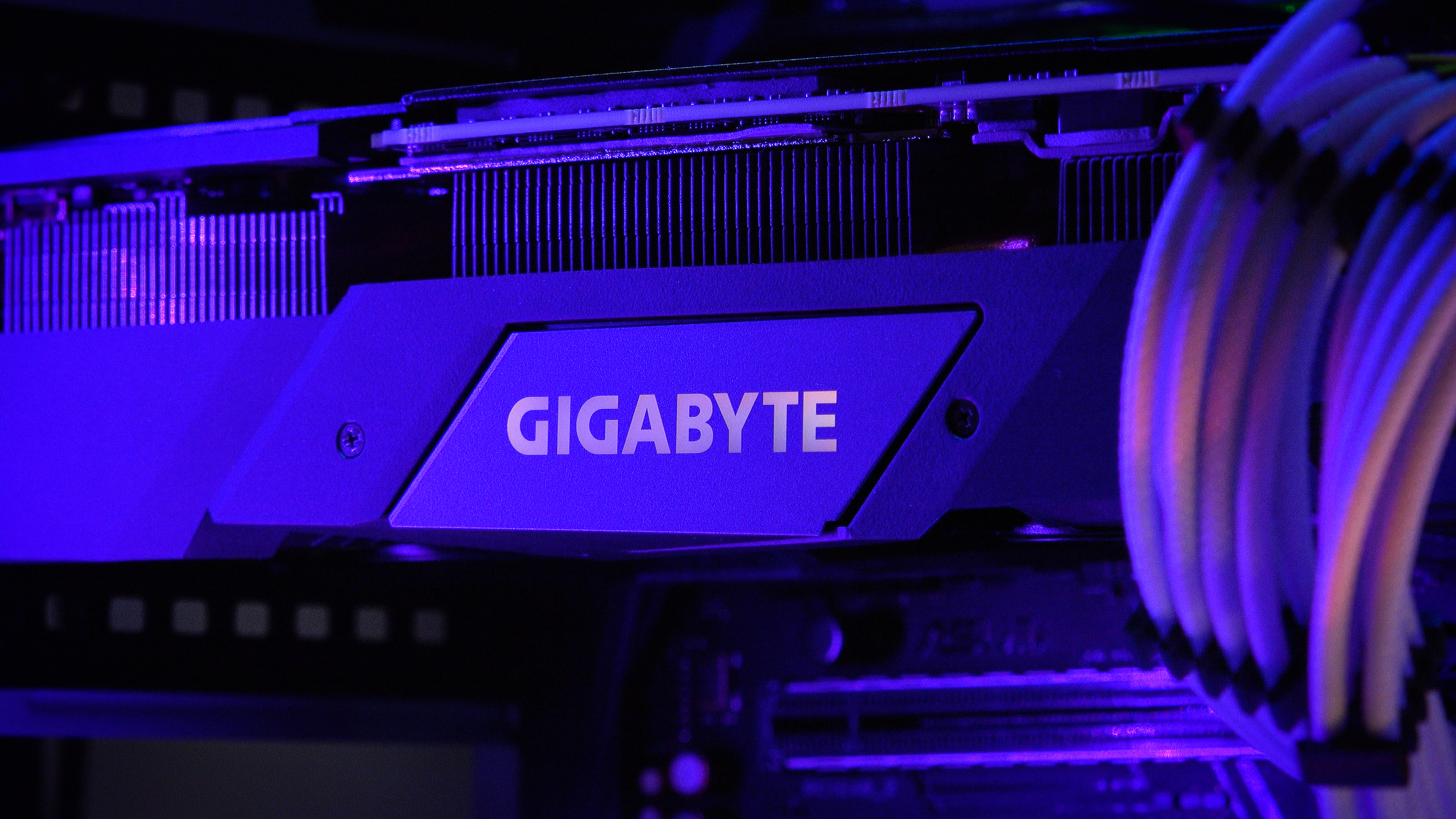

Tasarım. Siyah-gri temalı bir kart, mat renkler tercih edilmiş. Fanları taşıyan iskelet plastik malzemeden, sağlamlığı yeterince güven veriyor. Öyle çok girintili çıkıntılı değil ama geneline keskin çizgiler hakim. Arkasında hafif kumlu yüzeyli metal kaplaması var, termal padlerle de bağlı, sadece görüntü değil, termal anlamda da bir görevi var yani.
Üç tane 8.2cm’lik fanlarından oluşan bir fan grubu. Sağındaki ve solundaki sola dönerken, ortadaki sağa dönüyor. Hepsinin aynı yöne döndüğü senaryodaki türbülansı yok etmek için düşünülmüş, Gigabyte’ın ekran kartlarında patentlediği bir yöntem bu.
Yakından baktığınızda üzerlerinde havayı yönlendirmek için kanallar oluşturulduğunu göreceksiniz, havayı daha iyi yönlendirebilmek, basıncını arttırabilmek için yapılmış bir şey. Sistem boştayken devreden çıkıyorlar, yük altında devreye giriyorlar, mesela bilgisayarı gece indirmeye bıraktınız, en azından ekran kartından hiçbir şey duymuyorsunuz.

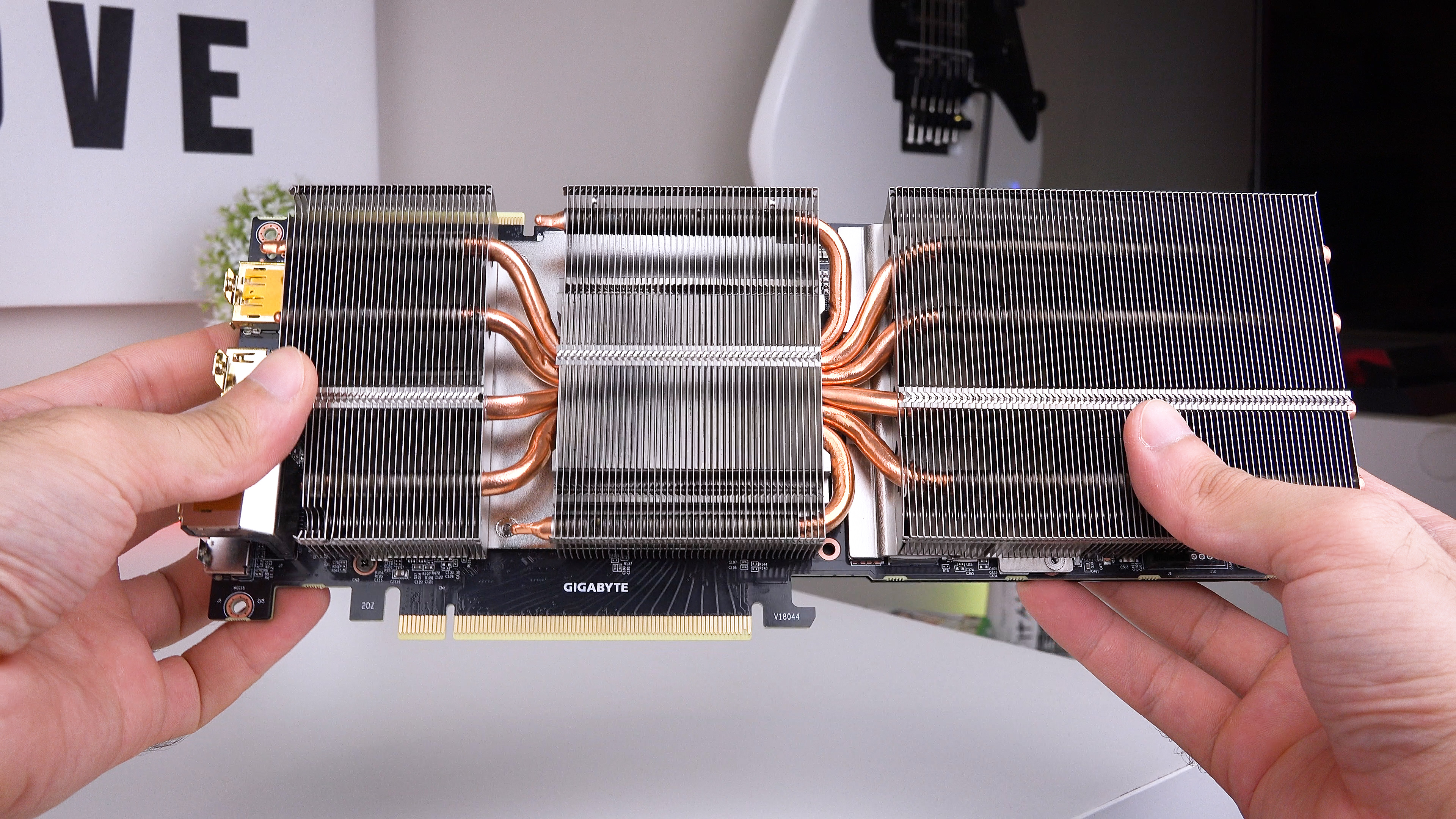

Soğutma bloklarını bakır kompozit borular birbirine bağlıyor. Peki bloklar niye ayrı ayrı, şöyleki iki blok GPU’dan ve VRAM’den, diğer büyük blok ise Mosfetlerden sorumlu. Bu kartta yapısal olarak görmek istediğim tek şey sarkmaya karşı metal bir PCB destekleyicisi oldu.

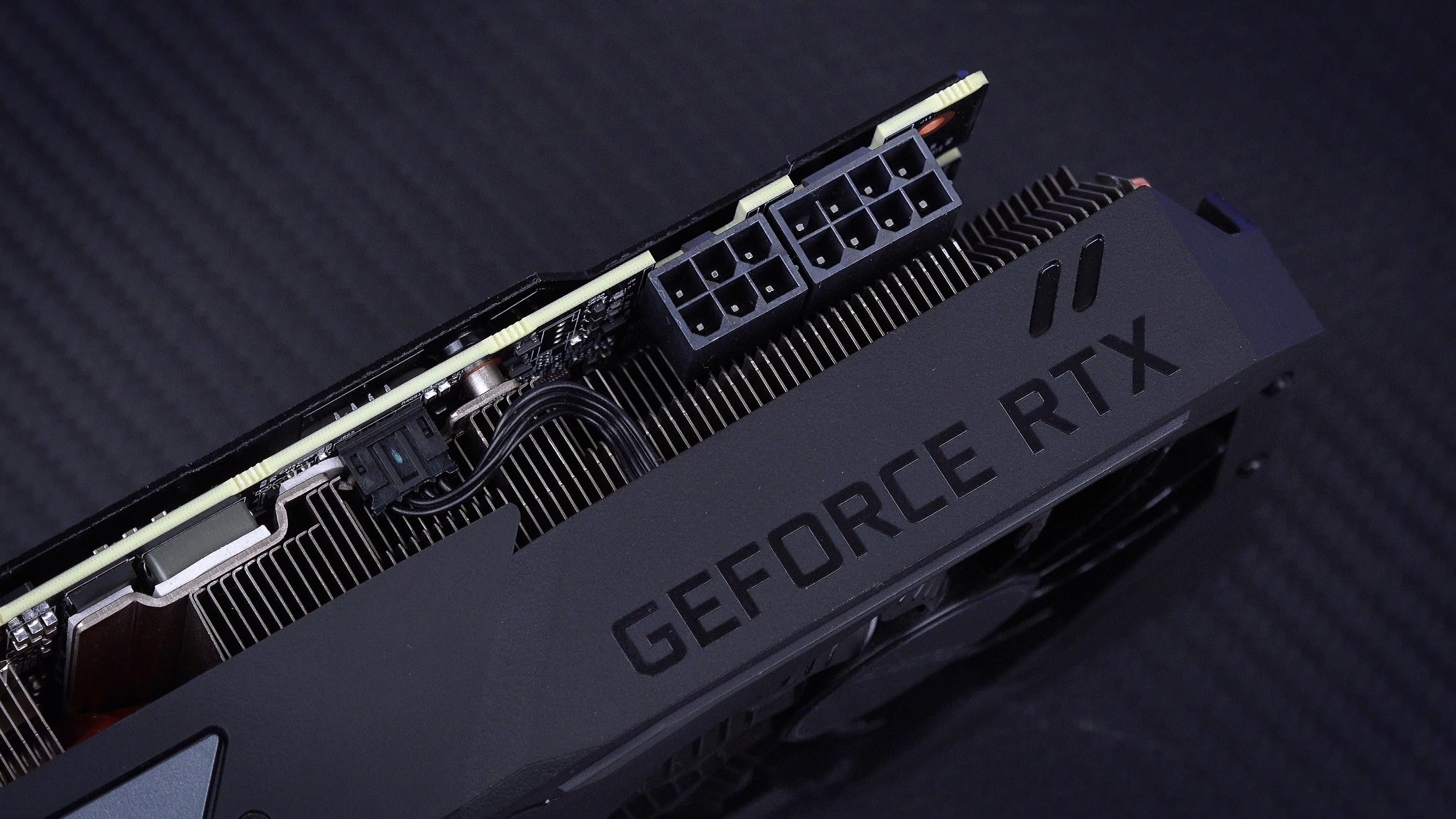

Bir tane 8, bir tane 6 pin güç girişine ihtiyaç duyuyor, 250W TDP’li bir kart, mesela ortalama %20 daha güçlü referans RTX2080Ti da 250W TDP’li. İyi bir işlemci de kullanacağınızı varsayarak en azından 650W 80+ Silver sertifikalı bir PSU ile sistemi beslemekte fayda var. Elimdeki kart bir inceleme ürünü olduğu için, başka meslektaşlarıma da gideceği için bu kart, soğutucuyu kaldırıp güç birimlerini, mosfet’leri gösteremiyorum zira bir defa soğutucu bloğu çıkardığınızda kutudan çıktığı halindeki termal başarımını kaybetmiş oluyor, kusurumuza bakmayın arkadaşlar.
Üzerlerindeki LED’lerden güç takibi yapabiliyorsunuz, sabit yanıyorlarsa sıkıntı yok ama yanıp sönüyorlarsa PSU’dan gelen güçte bir sıkıntı var demek oluyor.

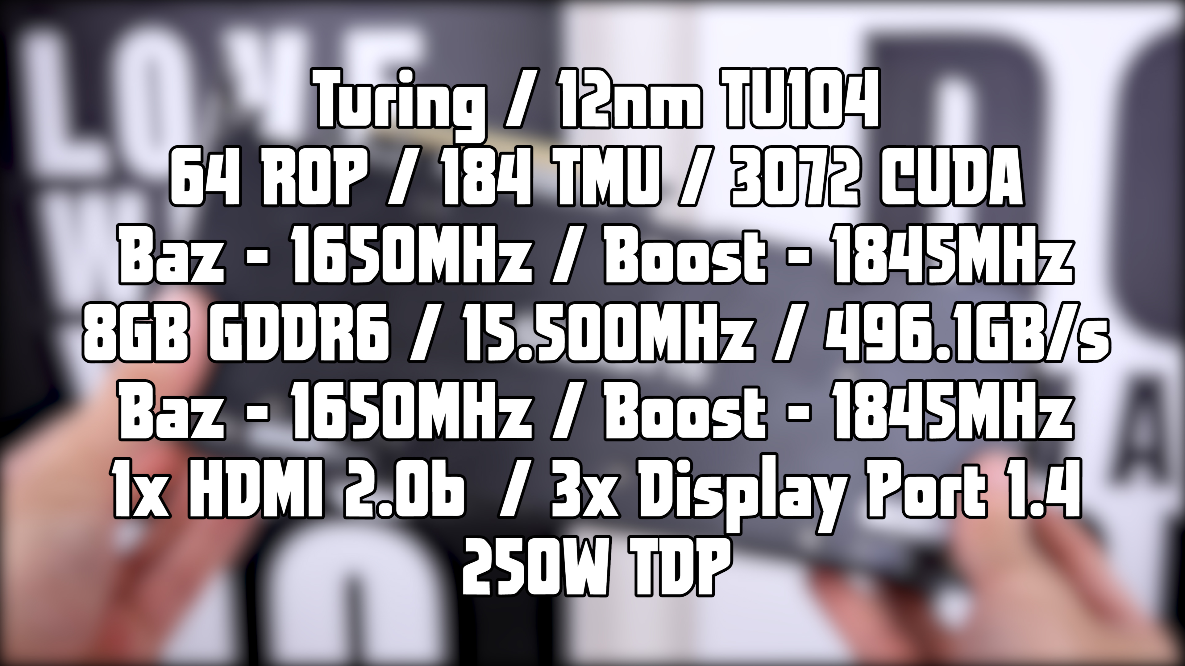

Teknik detaylara inelim. Turing mimarili 12nm TU104 yongası. Samsung üretimi 8GB GDDR6 bellekle geliyor ve 496GB/saniye bant genişliğine sahip. Baz olarak 1650, boost ile 1845MHz’e, GPU Boost 4.0 ile de oyundan oyuna değişmek üzere 2GHz civarlarına kadar çıkabiliyor.
Super versiyonun RTX2080’den farkı şu, ikisi de TU104 yongasını paylaşıyor ama RTX2080’de kapalı bazı şeyler Super versiyonunda açık. RTX2080’de 2944 CUDA çekirdeği var, Super’de 3072, 184 doku işlem birimi vardı, Super’de 192 ama ROP sayısı aynı, ikisinde de 64. Çekirdek hızı da RTX2080’de baz olarak 1515MHz idi, Super’de 1650MHz. Özetlemek gerekirse, Nvidia halihazırda kırpmış olarak sunduğu GPU’nun kapalı birimlerini açtı, biraz da hız aşırttı.

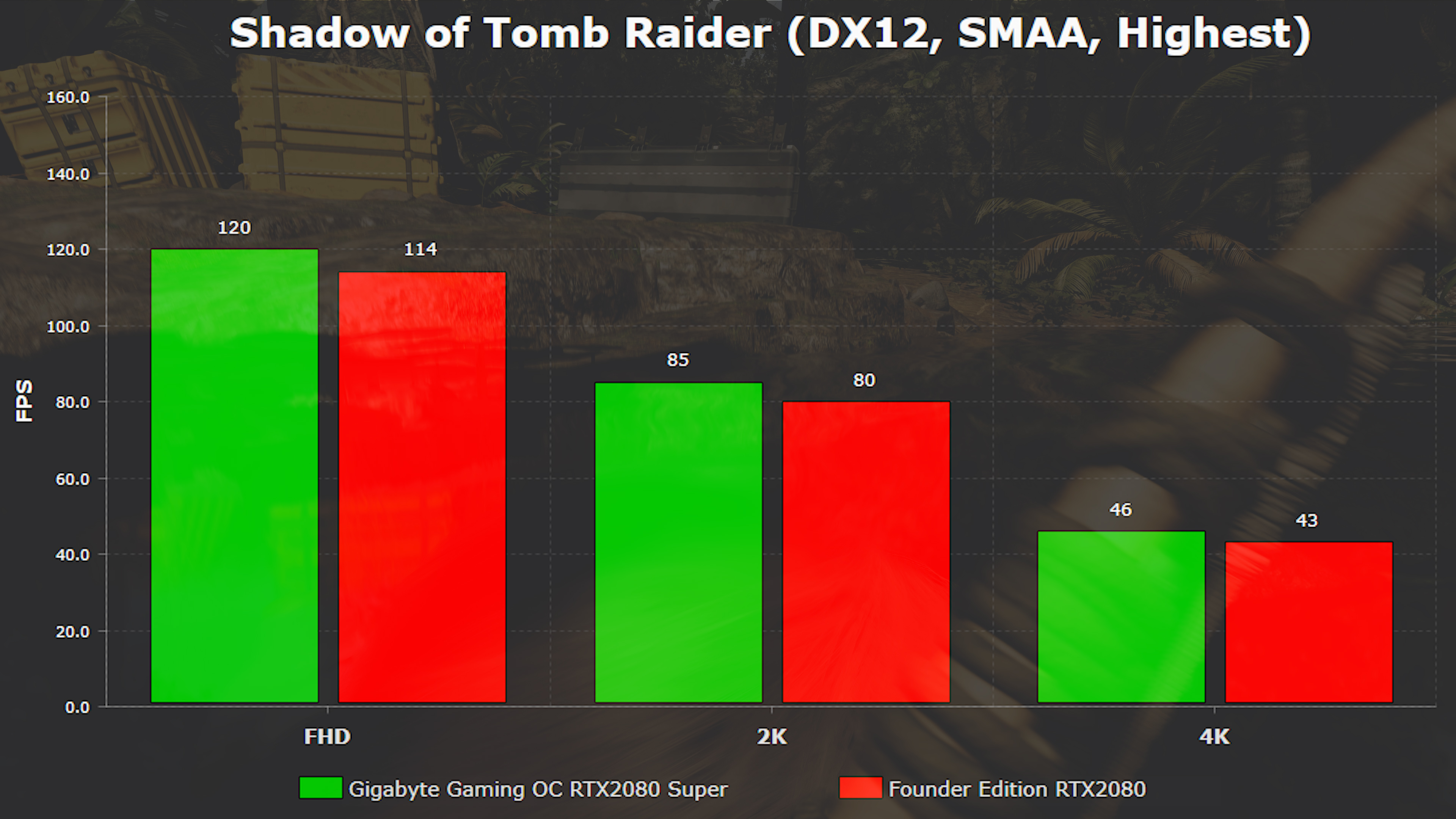

Shadow of Tomb Raider’da FHD’de %5.1, 2K’da %6, 4K’da %6.7 fark var, yine RTX2080 Super lehine.

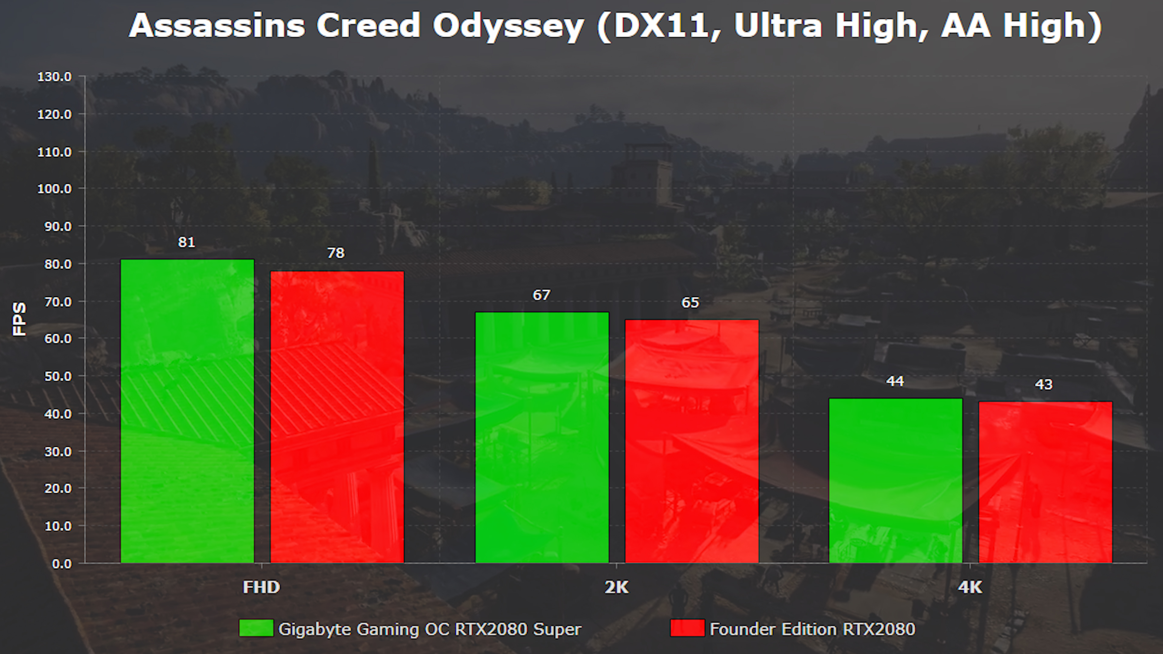

Assassins’s Creed Oddysey. FHD’de %3.7, 2K’da %3, 4K’da %2.2 fark var, ufak tefek farklar, şu ana kadar da zaten %9.4’ü geçmedi fark.

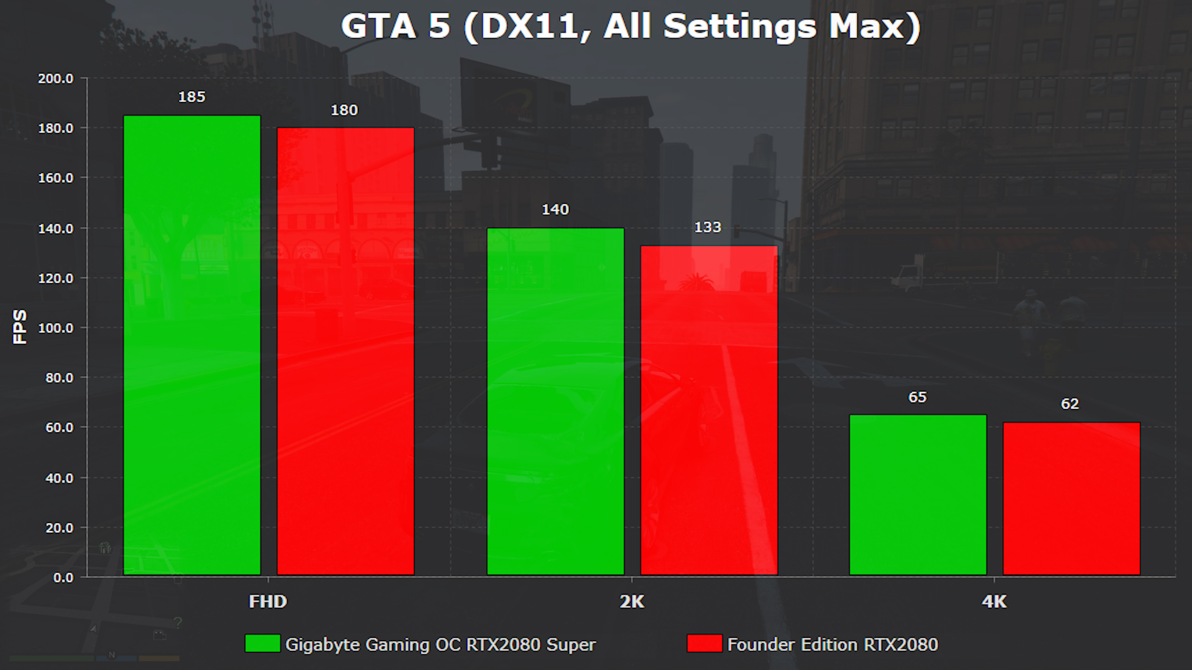

GTA 5, hala gelen güncellemelerle aktif kalan, Steam’de en çok satan oyunlardan biri. FHD’de %2.7, 2K’da %5.1 ve 4K’da %4.7 şeklinde Super önde.

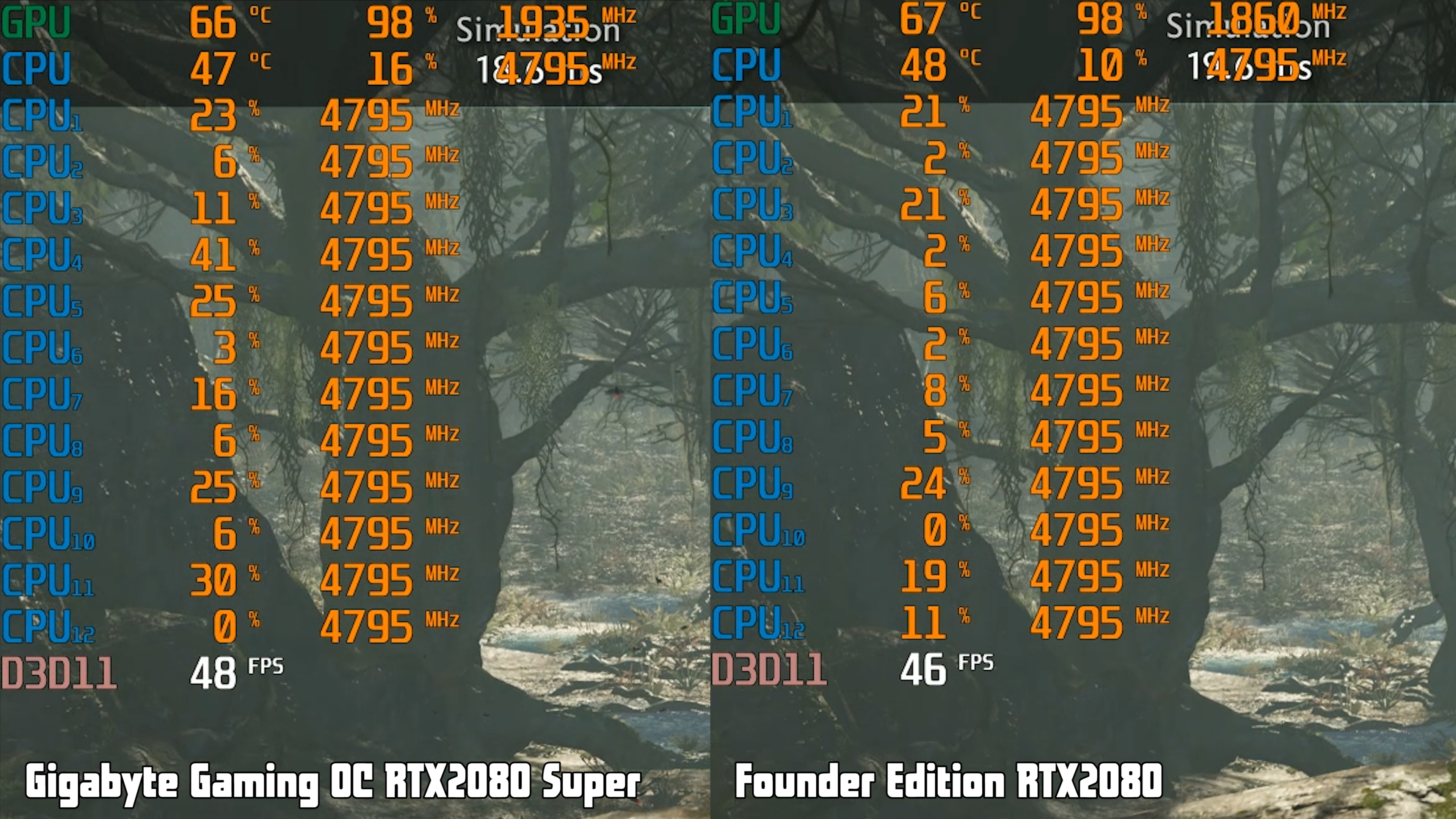

Metro Exodus. FHD’de %5.9, 2K’da %7.7, 4K’da %7.4. Yine %5-7 civarlarında kaldı fark.

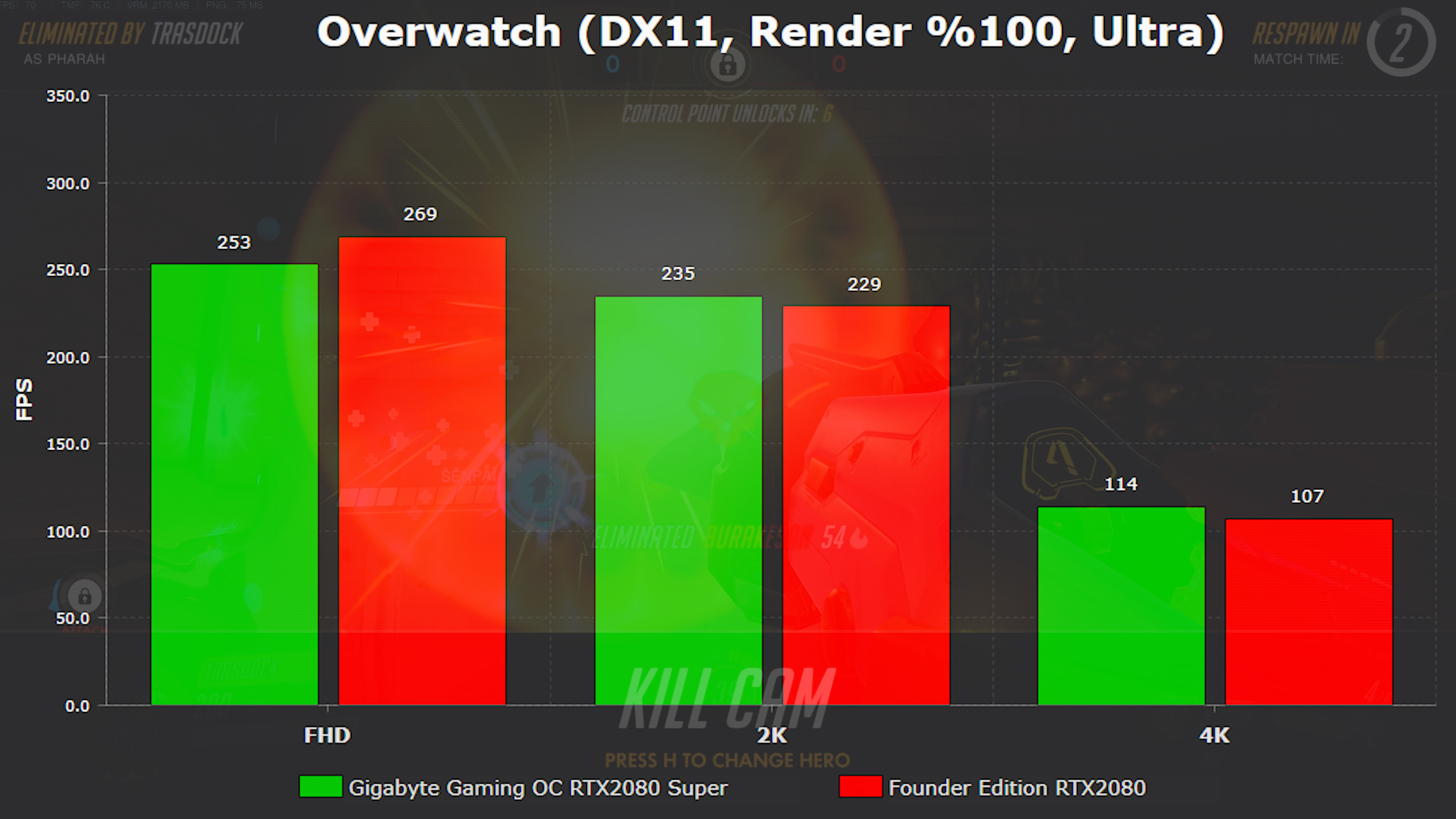

Overwatch. FHD’de Super %6.1 geride, 2K’da Super %2.5 önde, 4K’da yine Super %6.3 önde.

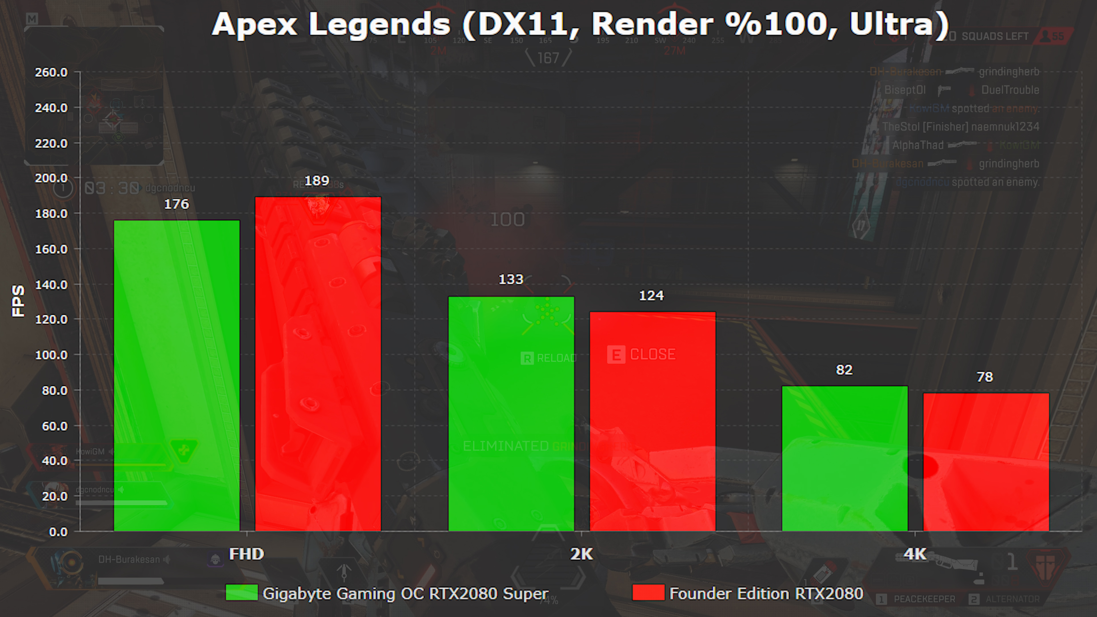

Apex Legends. FHD’de RTX2080 %7.1 önde, 2K’da Super %7 önde, 4K’da ise yine Super %4.9 ile önde.
Genel olarak Gigabyte Gaming OC RTX2080 Super, FHD için fazla, yani 120Hz/144Hz’lik bir monitörü fazlasıyla doyuruyor, 2K’da da 60 kare/saniyenin altında bir ortalama skoru yok açıkçası, 4K’ya da göz kırpmıyor değil. Rekabetçi oyunlarda 4K’da gayet iyi, GTA 5’te mesela 65 kare/saniye akıcılık anlamında bir şey demeye gerek bıraktırmıyor.

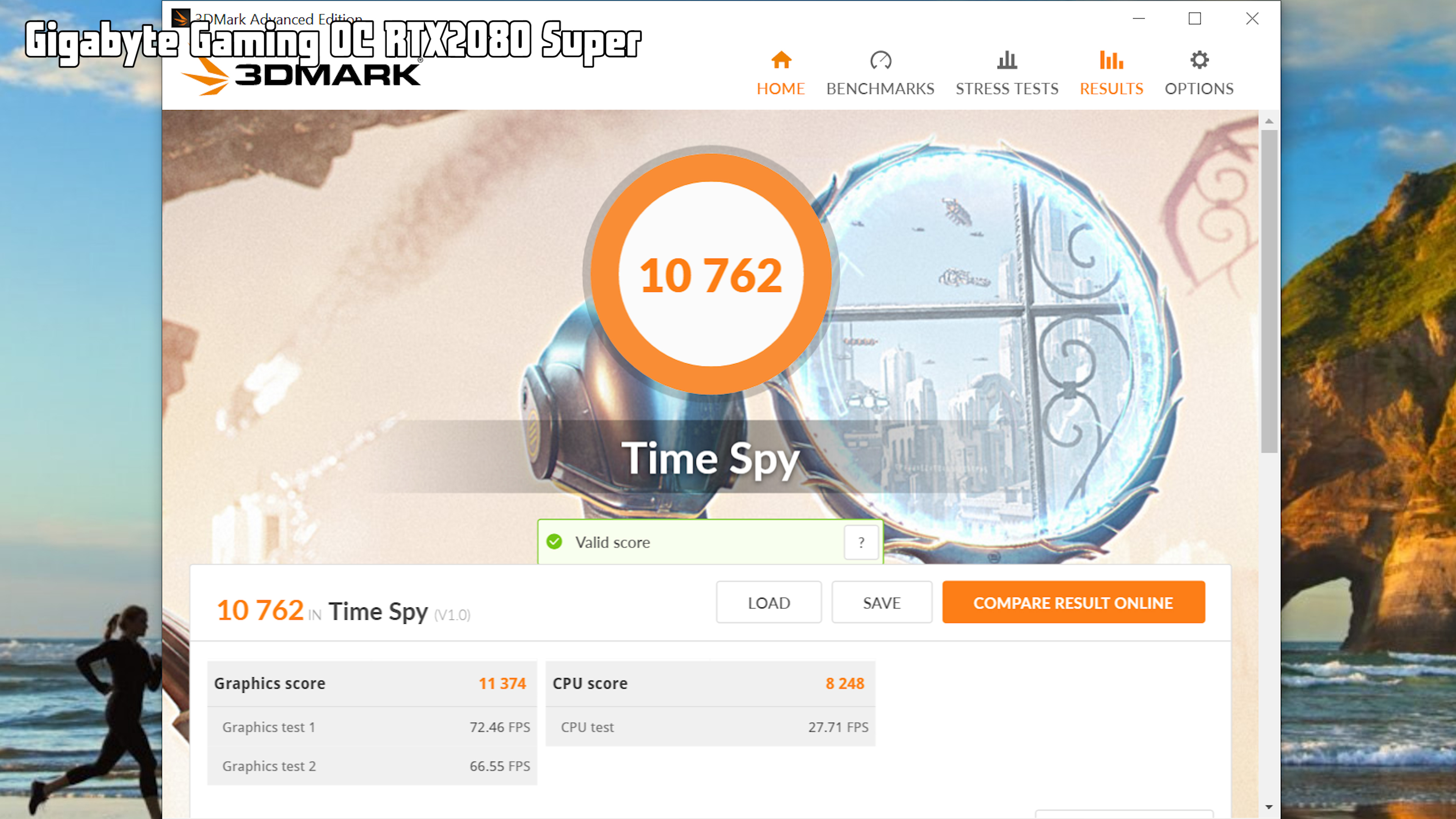

3D Mark skorlarına baktığımızda, ki en doğru kıyası bu skorlar veriyor, RTX2080 Founder Edition grafik tarafında 10.813 puan aldı. Gigabyte Gaming OC RTX2080 Super ise 11.374 puan aldı. Aradaki fark sadece %5. Aslında RTX2080 Founder Edition, normal RTX2080’den 3 tane daha fazla Ray Tracing çekirdeğine sahip, lakin Gaming OC’nin de çekirdek hızı daha yüksek, oyundan oyuna neredeyse 2GHz’i görüyor.
Hatta Aorus Engine yazılımıyla OC Scanner, hızaşırtma tarayıcısıyla 2GHz’in üzerine otomatik bir şekilde çıkmasını sağlayabilirsiniz. Nihayetinde bir RTX2080 ile RTX2080 Super arasındaki fark oyunlarda %5 ila %10 arasında değişiyor karttan karta. RTX2080Ti ile aradaki fark ise %20-%25 civarında, yani RTX2080 Super ile RTX2080Ti farklı dünyaların kartları.
