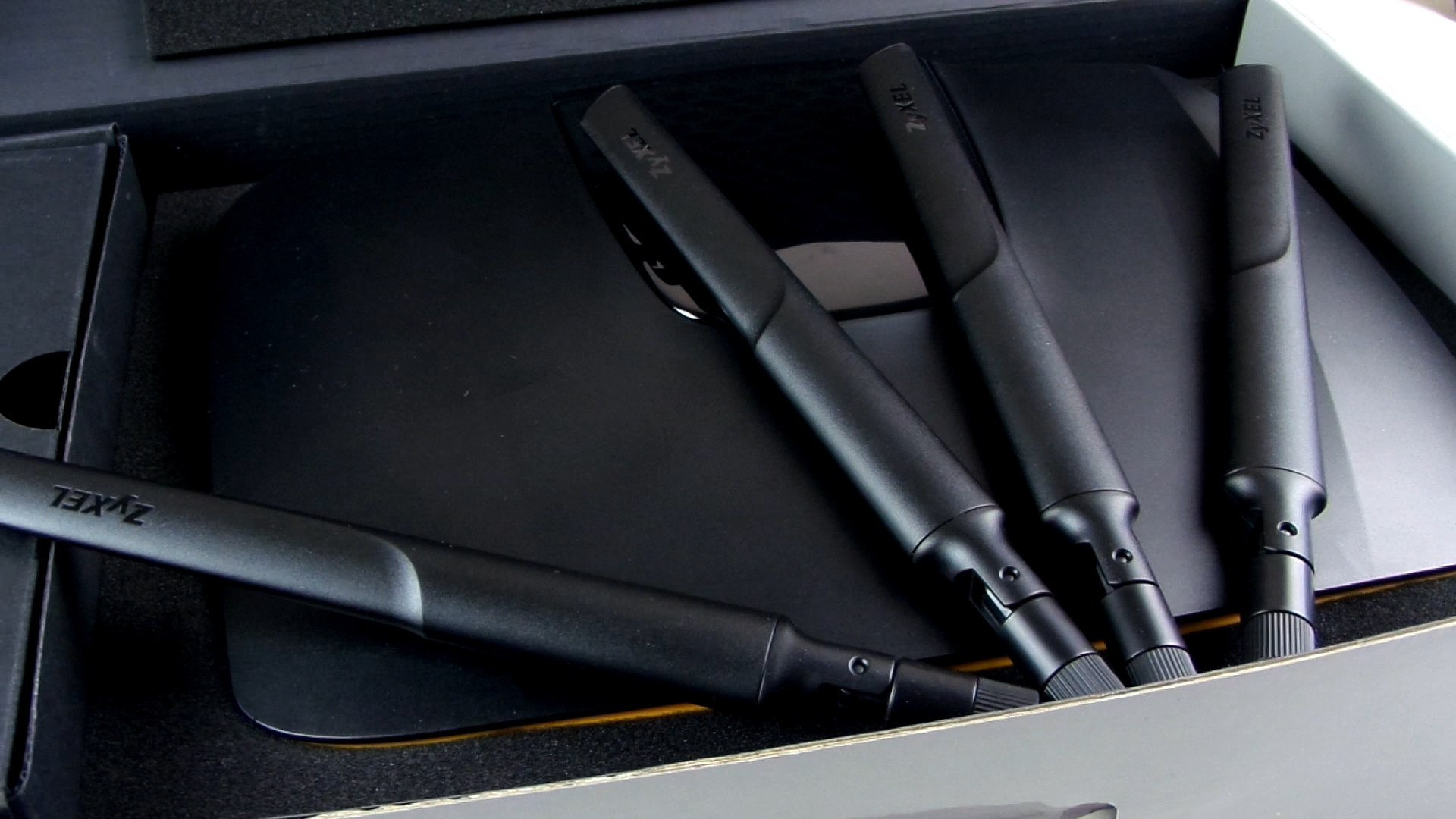

İçi siyah temalı ve korunaklı kutu içerisinden Armor Z1’in kendisi, 4 adet anten, yeterli uzunluğa sahip kablosuyla adaptör, RJ-45 kablosu, kurulum ve garanti dökümanları çıkıyor.

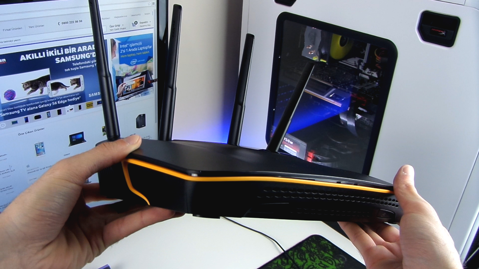

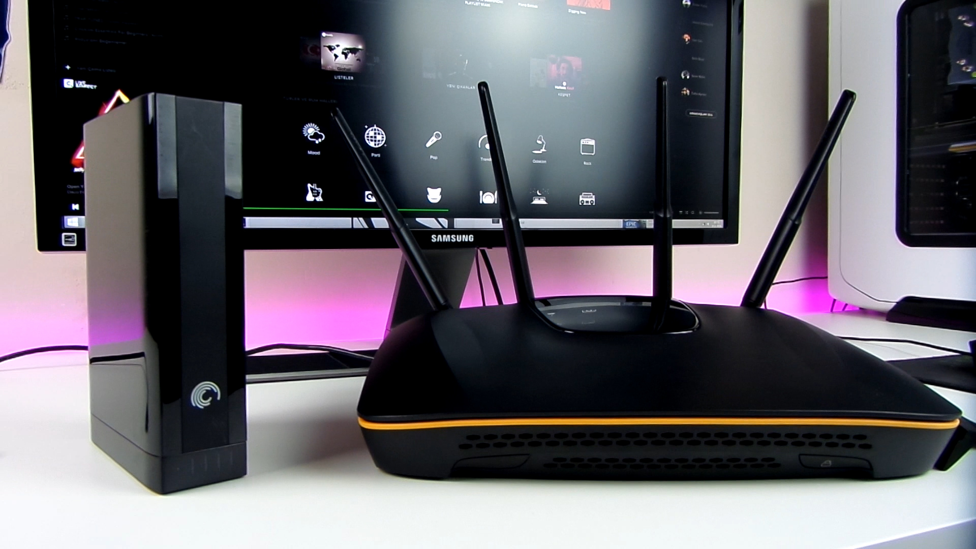

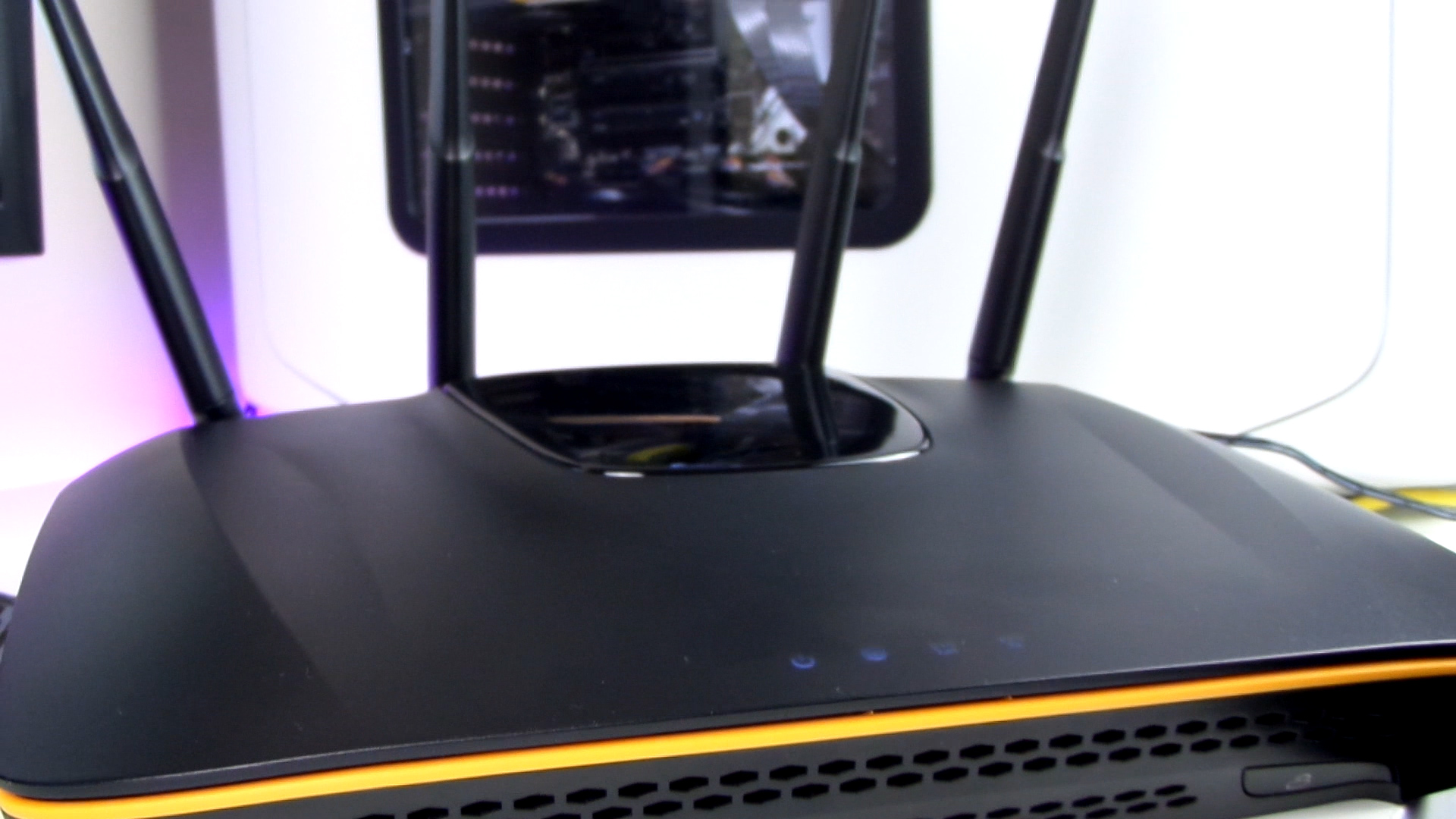

Armor Z1, cüsseli ve tasarım anlamında başarılı bir router. 840 gram ağırlığındaki cihazın tasarımı, benzeri ve segmenti cihazlarından farklı olmakla beraber spor bir aracın ön kaputunu andırıyor. Üstündeki şeffaf hazne ön kısmındaki havalandırma boşlukları, turuncu şeritler derken gerçekten kaslı bir görünüm elde edilmiş. Boyutu konusunda aklınızda soru işaretleri kalırsa eğer router’ın yanına birkaç şey koyarak zihninizde bir görüntü oluşmasını sağlamak isterim zira router’ı konumlayacağınız yer açısından önemli.

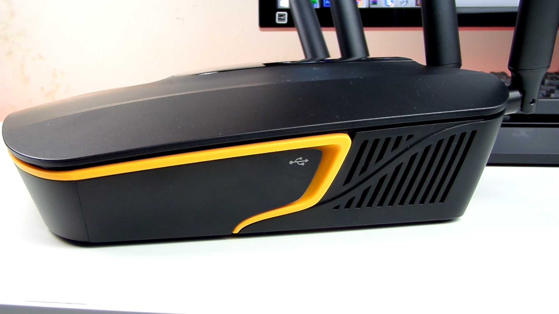

Router’ın sağ yanında tasarımı rahatsız etmeyecek şekilde gizlenmiş iki USB 3.0 portu bulunuyor. Bu portlara herhangi bir depolama birimi veya yazıcı takarak ağ üzerinden veya FTP ve DLNA kurulumu yaparak uzaktan erişim sağlayabiliyorsunuz, mesela ben bilgisayar başına geçmeden harici diskimdeki dizileri telefonumdan izliyorum, ki bu portlardan dosya aktarımı yaptığımda 5GHz kanalında S7 Edge ile 60megabit civarında, 4K içerikler için yeterli bir dosya aktarım hızı alıyorum ki benim için keyifli bir deneyim, router’ı aynı zamanda hızlı şarj desteklemeyen USB cihazlarımı şarj etmek için de kullandım.

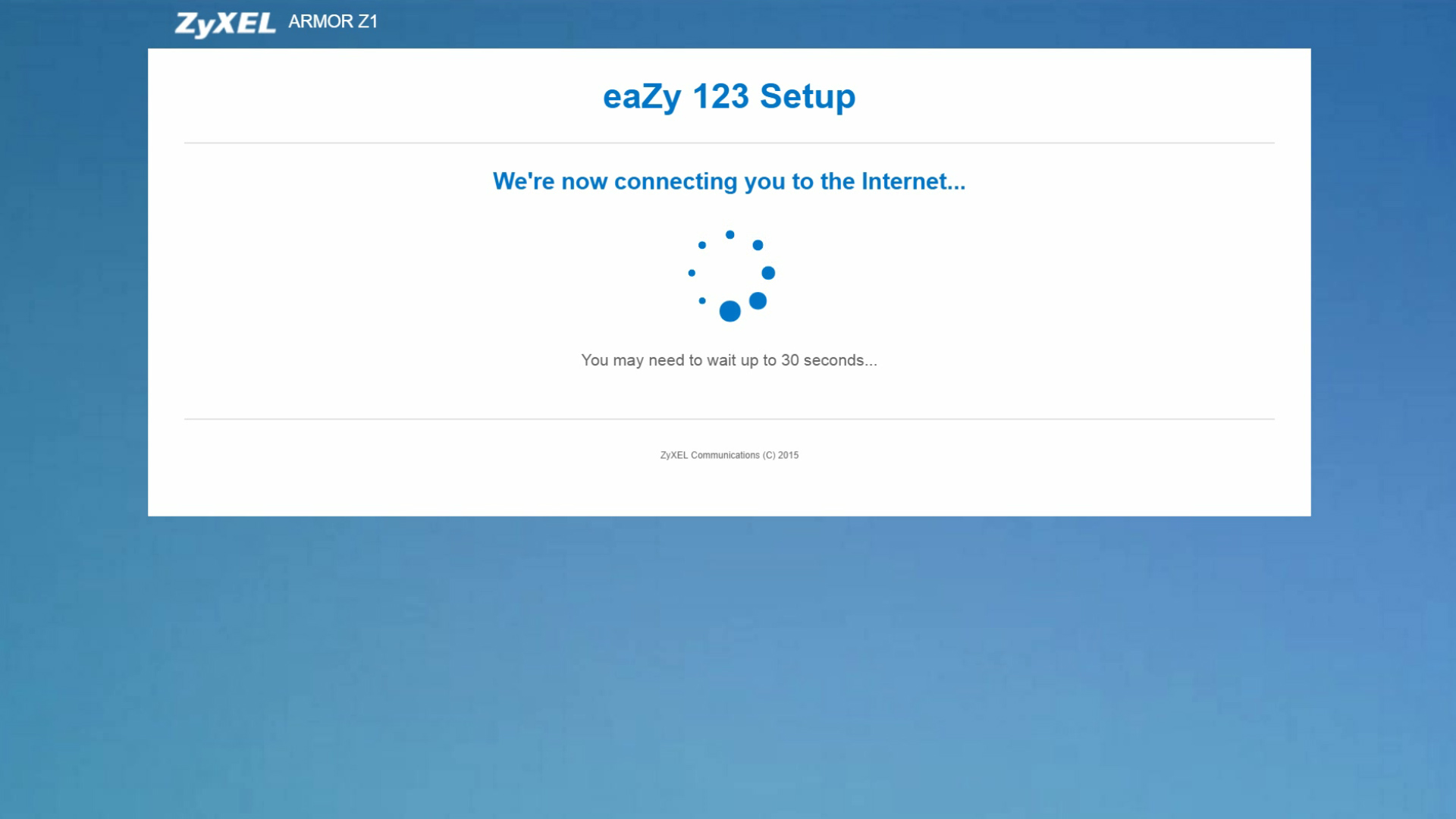

eazy 123 adlı kurulum ile ürünün kurulumu kolaylaştırılmış kolaylaştırılmasına ancak başka bir seçenek sunulmamış, bu kurulum sürecinde de internet bağlantılı çalışır halde WAN portuna takılı bir modem olmadığı sürece, yani internet bağlantısı router’a ulaşmadığı sürece kurulumu tamamlayamıyorsunuz. Mesela Armor Z1’i sinyal tekrarlayıcı olarak kullanmak istediğinizi varsayalım, yine wan portundan 1 defaya mahsus kurulumu tamamlamak için internet bağlantısı sağlamanız gerek, kurulumu yaptıktan sonraki deneyim ise pürüzsüz.

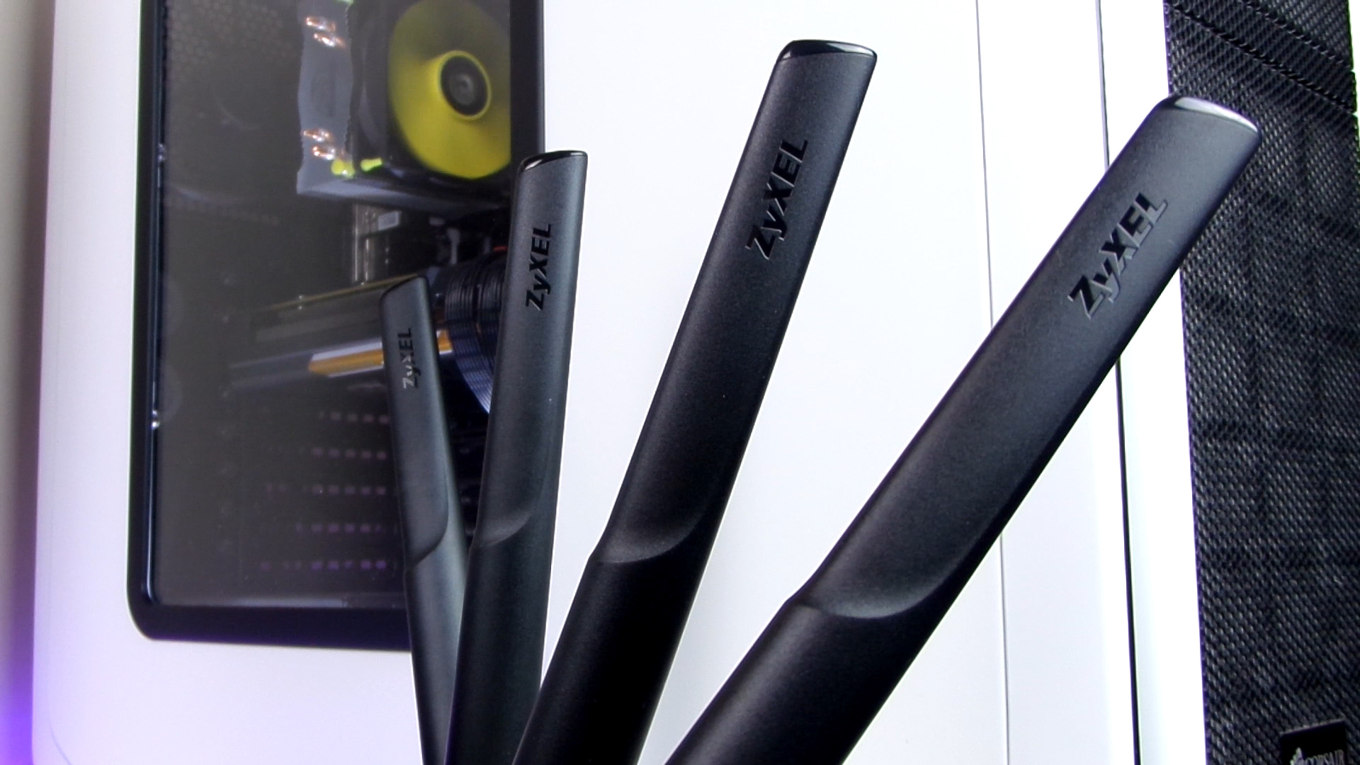

802.11ac Wave 2, Türkçe seslerle MU-MIMO şeklinde, yani çoklu aktarım destekli ve aynı anda 2.4GHz - 5GHz çift bant yayın yapabilen router’ın üzerinde 4 adet değiştirilebilir anten var, yayın durumunu bildirim ledleri üzerinden izlemek mümkün. Router’ın arkasında ise 1 adet gigabit wan portu ve 4 adet plastik korumalı gigabit ethernet portu portu var, isteğe bağlı olarak antenleri kapatabiliyorsunuz.

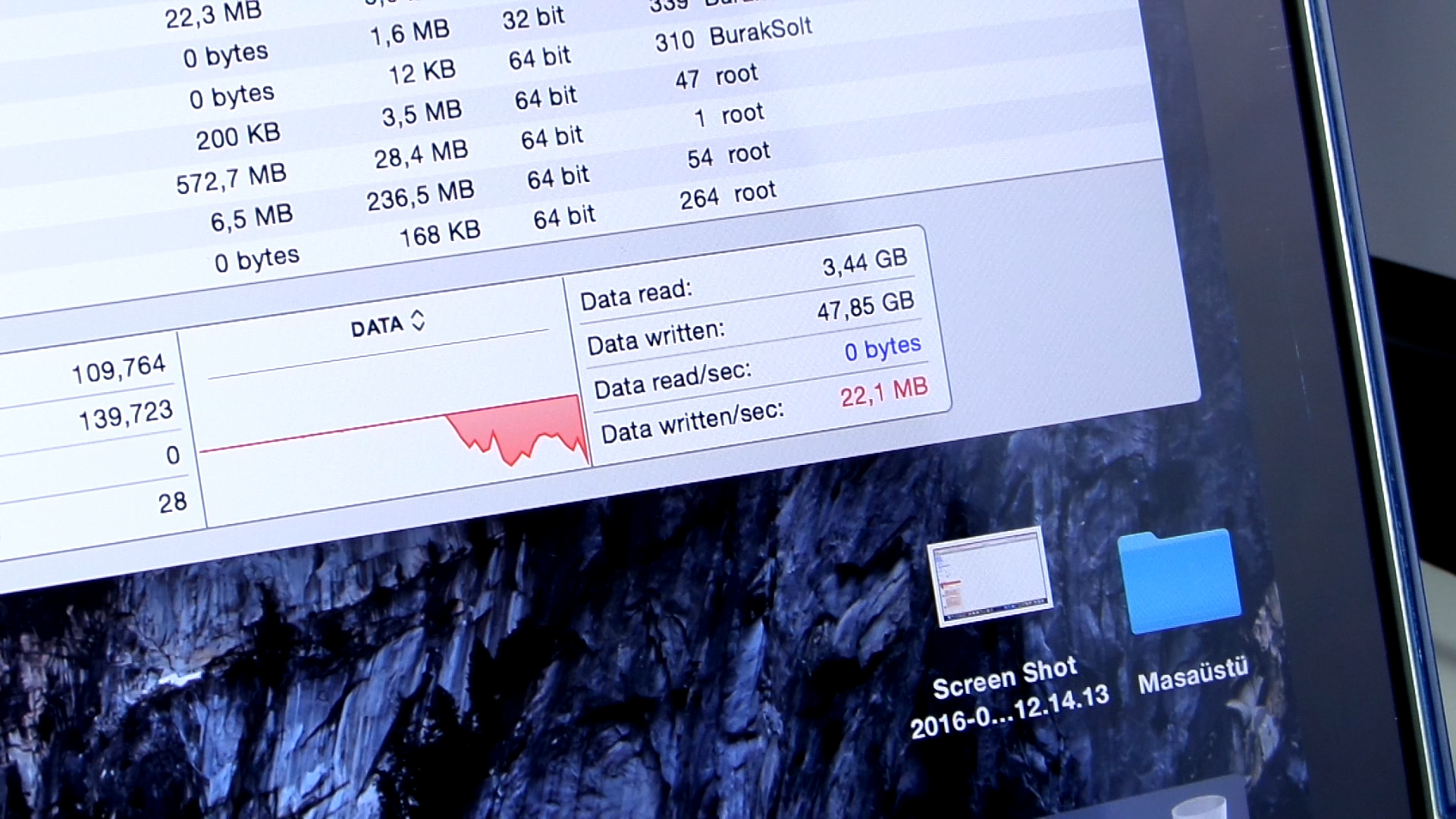

2.4GHz kanalında 802.11ac standardına sahip bir cihazda yaptığım testlerde saniyede 25mb civarında veri aktarabildim, yani 250mbit civarında bir değer ki kutu üzerindeki değeri yakalayamasa da 2.4GHz bandında gördüğüm en yüksek hız. Bu kanal günlük kullanım senaryolarında ve ufak dosyaların paylaşımında gayet yeterli. 802.11n standardına sahip diğer bir dizüstünde ise bu değer saniyede 4-5mb/s yani 40-50mbit civarında.

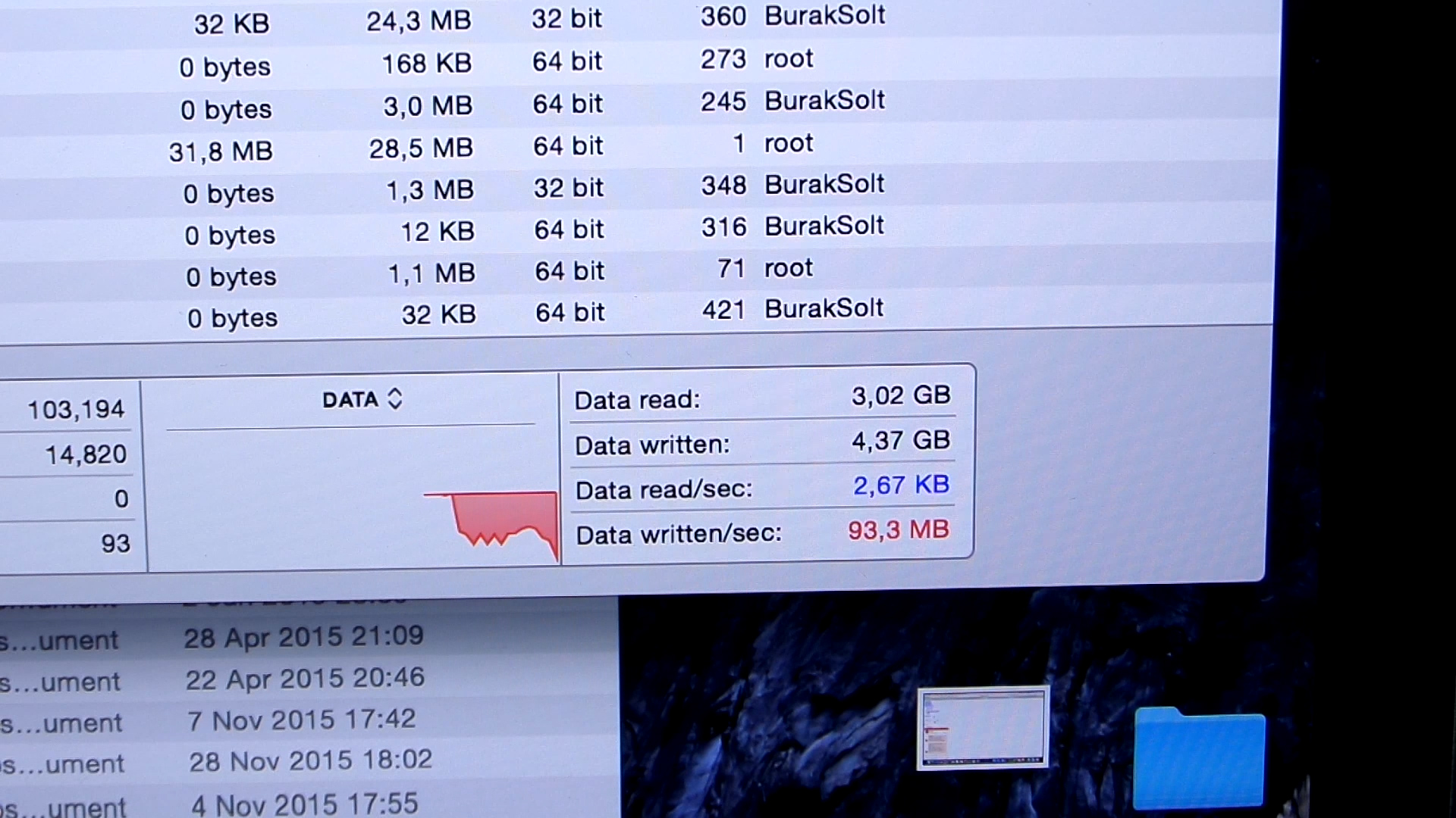

5GHz bandına geçtiğimizde ise kullandığım sistemlerin depolama birimlerinin hız limitine takıldım diyebilirim. Şunu mutlaka söylemek gerek, elimizde yüksek performanslı bir router var ve bu router’ın tüm potansiyelini kullanmak istiyorsanız eğer bağlayacağınız cihazların da yüksek performanslı olması gerek, yüksek hızlı SSD’ler de kullandınız belki ama ethernet ve wireless modüllerinizin de yüksek performanslı olması gerekiyor.
5GHz bandında 802.11ac standardındaki bir cihazda oda içerisinde 95-100mb/s veri aktarım hızına ulaştım, bu da 1gigabit’e tekabül ediyor, ben şahsen kendi ekipmanlarımın hız limitine takıldığımı tekrar söylemeliyim. 3 kalın duvar ardından, evin diğer ucunda yaptığım testte ise 50mb/s yani 500mbit civarında aktarım hızına ulaştım ki normalde 5GHz bandının menzili hayli sınırlı olmasına rağmen bu hız gayet iyi, Beamforming işte bu tür senaryolarda etkisini gösteriyor.Aynı anda 2.4GHz ve 5Ghz bandında teker teker kullanımla aynı hızlar elde ettiğim tüm bu kullanım ve yaklaşık 300GB veri aktarımından sonra maksimum 29W güç tüketimi yapan Armor Z1’in nispeten serin kaldığını söyleyebilirim, performansını etkilemediğini tekrar aktarayım.
