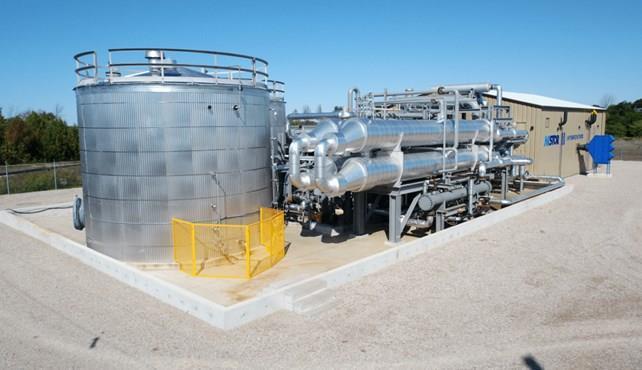

Hydrostor isimli firma, Avustralya’da 200 MW gücünde 1600 MWh kapasiteli bir depolama tesisi yapma hakkı kazandı. Eski bir madene yapılacak sistem için Avustralya devleti 45 milyon dolar destek olacak. Toplam 8 saat süreli sistem, yüksek kapasitesi ile kimyasal bataryalardan ayrışıyor.

Bu enerji yarışında eski bir fikir olan hava sıkıştırma yöntemi, 1978 yılında 290MW gücünde 580 MWh kapasiteli olarak Almanya, Huntorf şehrinde hizmete girmişti. Bu sistem halen çalışmakta ancak sisteme verilen elektriğin sadece %42’sini geri verebiliyor. Bu sistemin en büyük sorunu, havayı sıkıştırdığı sırada çıkan ısı enerjisini saklayıp deşarj esnasında geri veremiyordu. Kanadalı Hydrostor ise bu enerjiyi bir ısı bataryasında saklanıyor ve geri veriliyor bu nedenle verim %65’e kadar çıkabiliyor.

Sistemde sadece hava sıkıştırma ve sonrasında genişleyen hava için türbin kullanıldığı için çok bir maliyeti yok. Esas maliyet yer altı deposunun inşaası ise zaten eski bir madeni kullanıldığı için iyice azalmış durumda. Bataryada madenin içi önce su ile dolduruluyor sonra içine sıkıştırılan hava basılmakta, bu şekilde suyun bir kısmı yüzey rezarvuarına yükseliyor. Maden hava dolduğunda ve basınçlı su altında kaldığında şarj tamamlanmış oluyor.
Bu sistemin lityum bataryalardan farkı 8 saatlik depolama kapasitesi nedeniyle ciddi derecede ucuz olması. Zira lityum bataryada 2 saat yerine, 8 saat istiyorsanız 4 kat fazla maliyete neden olurken, bu sistemde rezarvuarı büyütmeniz yeterli. Firmanın suyun yerçekimi gücünü kullanması nedeniyle bataryadaki sıkıştırılmış hava hep aynı basınçta oluyor, bu da oluşturulan gücü sabit tutmayı sağlıyor.
Tesisin kurulacağı yerdeki maden 600 metre derinliğe ve çok sert kayaçlardan oluşan yapıya sahip. Tesiste 1600 MWh elektrik depolama haricindeki 250 MWh'lik kapasite, elektrik kesintileri durumu için ekstra yedek bırakılacak.
