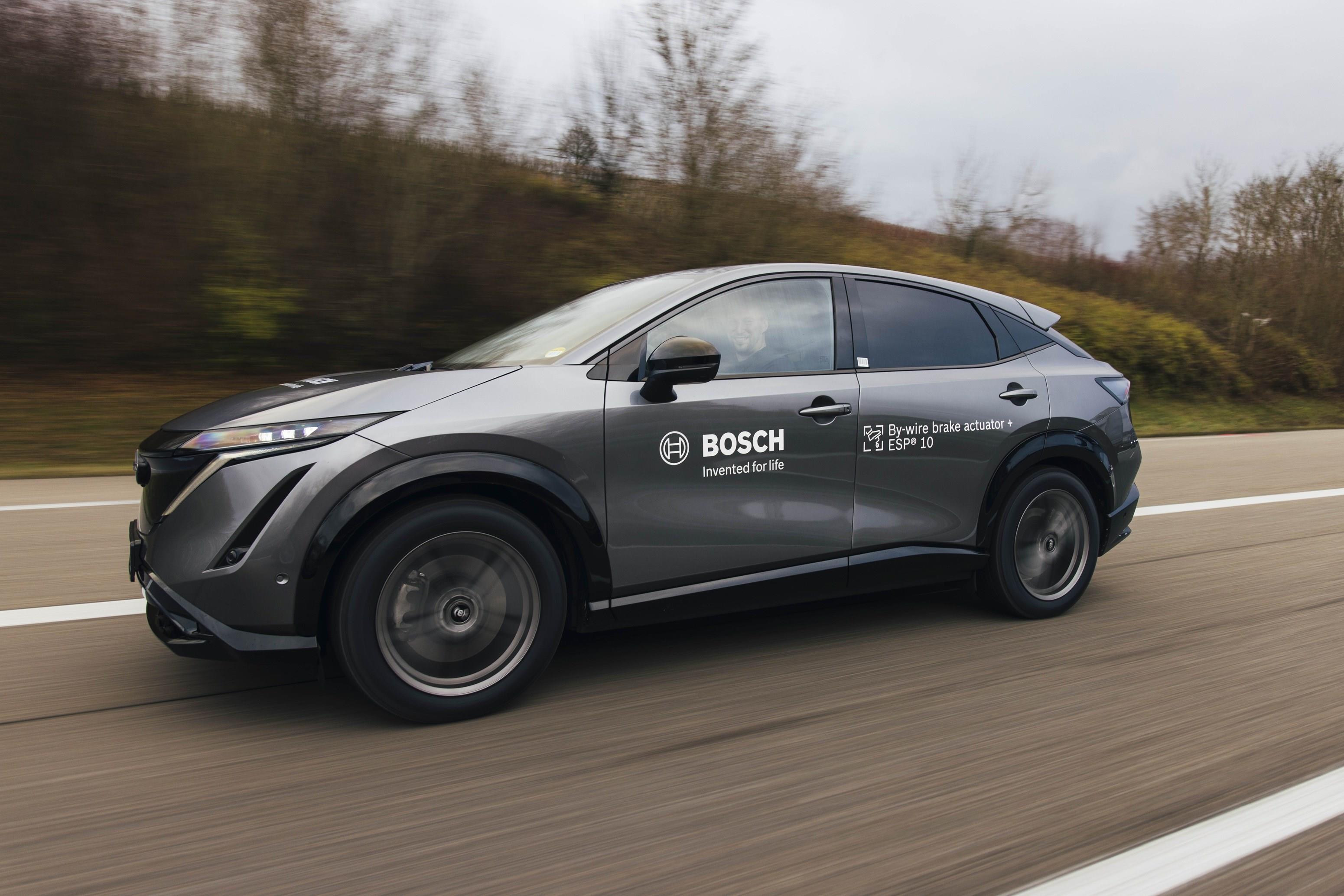

Bosch, yeni “brake-by-wire” fren sisteminin testlerini tamamladı. Otomotiv devi Bosch, yeni fren sistemi ile fren pedalı arasındaki mekanik bağlantıyı ortadan kaldırıyor.
Bosch, son teknoloji brake-by-wire fren sisteminin kamuya açık yollardaki testini tamamladı. Şirketin Ar-Ge ekibi, altı gün içinde 3.300 km’lik bir mesafe kat ederek Kuzey Kutup Dairesi'ne ulaşmak için çeşitli iklim bölgelerinde sürüşler gerçekleştirdi. Bu heyecan verici yeni teknoloji, özellikle elektrikli araçlar için büyük bir yenilik taşıyor.
‘Brake-by-wire’ sistemi, geleneksel fren sistemlerinin aksine, fren pedalı ile fren sistemi arasındaki mekanik bağlantıyı tamamen ortadan kaldırıyor. Bu yenilikçi teknoloji, sürücünün fren yapma talebini elektriksel bir sinyale dönüştürüp, bu sinyali yedekli sinyal hatlarıyla fren sistemine iletiyor. Bosch’un sunduğu bu çözümler, iki bağımsız hidrolik fren aktüatöründen oluşuyor; biri ‘by-wire’ fren aktüatörü, diğeri ise ESP sisteminden faydalanıyor.

Bosch’un yeni fren teknolojisi, sadece güvenliği değil, aynı zamanda tasarım özgürlüğünü de artırıyor. Mekanik bağlantının ortadan kalkması sayesinde, fren sisteminin araçtaki montajı daha esnek hale geliyor. Artık fren sistemi bileşenleri aracın ön kısmında, yani güvenlik, NVH ve üretim açısından en uygun yerlere monte edilebiliyor. Bu esneklik, sağ ve sol direksiyonlu araçlar için farklı versiyonların gerekliliğini de ortadan kaldırıyor.
