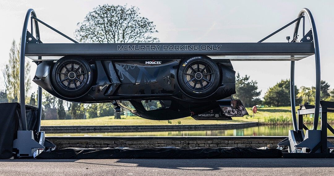

McMurtry, Speirling’in 1.000kg’lık kütlesine rağmen 2.000kg’lık yere basma kuvveti üretebildiğini söylüyor, yani aracın ağırlığının iki katı. Bu da sadece yola daha iyi yapışmasını sağlamıyor, teorik olarak baş aşağı gitmesini de mümkün kılıyor.
Bu fanlar oldukça gürültülü (100dB) çalışmasının yanında, arkadan toz da püskürtüyor ve elektrikli bir aracın egzozu varmış gibi görünüyor. Ancak, çıktığı bütün pistlerdeki araçları alt etmesini sağlıyor. Speirling, ilk olarak 2022'de Goodwood rekorunu kırarak gündeme gelmişti.
Top Gear test pisti rekorunu kırdı
McMurtry Speirling bugün listesine bir pist daha ekledi ve Top Gear'ın test pistinde 55.9 saniyelik bir süresi elde etti. Bu pist, yıllar boyunca birçok aracın zamanlarının karşılaştırıldığı bir yer. Eski 59 saniyelik rekor, 2004 Renault F1 aracına aitti ve pistte 1 dakikanın altına inen tek araç oydu. Speirling ise bu rekoru neredeyse 3 saniye farkla kırdı. Üstelik pistteki en hızlı yasal yol aracı olan Aston Martin Valkyrie’den 13 saniye daha hızlı.
Speirling ayrıca pistteki en hızlı elektrikli araç olan, daha önce kazanan performanslarını ele aldığımız, büyük ölçüde modifiye edilmiş bir Ford eTransit olan Ford SuperVan'ı da geride bırakıyor. SuperVan pisti 1:05.3'te tamamlamıştı.
Baş aşağı giden ilk otomobil
Ama bu, Speirling’in bugün kırdığı tek rekor değil. Şirket, aynı gün bir başka rekor daha açıkladı: tarihte ilk kez bir araç tamamen baş aşağı durmayı başardı. 10 saniye civarı ters bir şekilde duran araç, bu şekilde kısa bir mesafe de katetmeyi başardı. Gerçek hayatta ters yollar olsaydı aracın bu şekilde çok daha hızlı ve uzun mesafe gidebileceğini de belirtelim.
Sonuç olarak McMurtry Speirling, yüksek yere basma kuvvetine sahip otomobillerin baş aşağı gidebileceğine yönelik teorik fikri gerçeğe dönüştürerek tarihteki yerini almayı başardı.
