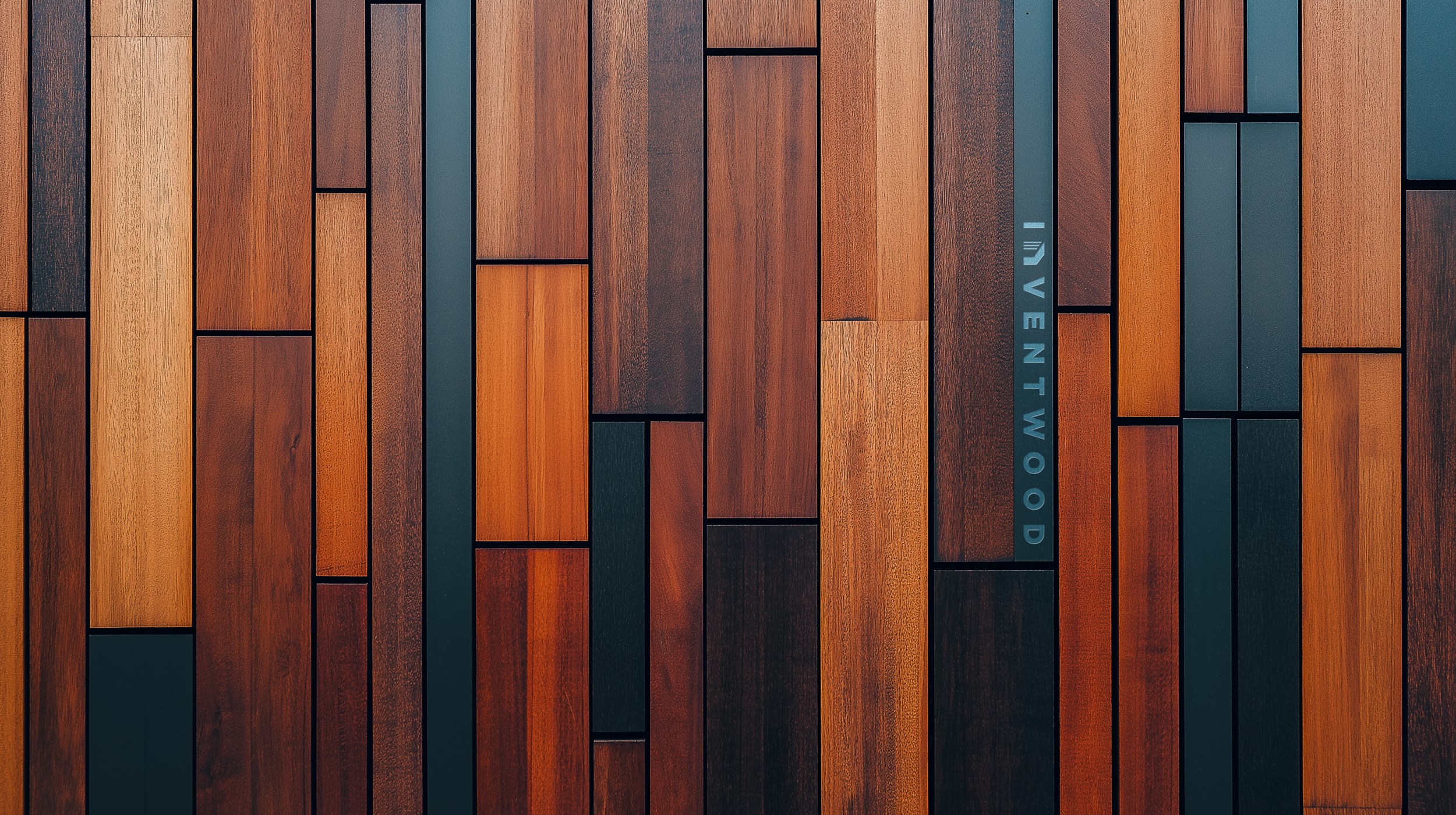

Bilim kurgu senaryolarından fırlamış gibi görünse de Maryland Üniversitesi'ndeki bir laboratuvarda geliştirilen teknoloji, ahşabı çelikten daha güçlü bir yapıya dönüştürüyor. Şimdi ise bu yenilik, seri üretim aşamasına gelmiş durumda. ABD merkezli girişim InventWood, “Superwood” adını verdiği bu yüksek performanslı malzemeyi bu yaz itibarıyla piyasaya sunmaya hazırlanıyor.

Superwood yalnızca güçlü değil, aynı zamanda dayanıklı. A1 yangın sınıfında yer alan bu malzeme, yüksek alev direnci sunuyor. Ayrıca çürümeye ve haşerelere karşı dirençli. Polimer katkılarıyla dış mekanlarda — örneğin dış cephe kaplaması, zemin döşemesi veya çatı — kullanım için de uygun hale getirilebiliyor. Görsel olarak da iddialı olan bu yeni nesil ahşap, yoğunlaştırma işlemiyle daha zengin ve tropikal ağaç türlerini andıran doğal renk tonlarına ulaşıyor.
InventWood, Superwood’un üretimi için 15 milyon dolarlık bir yatırım aldı. Grantham Foundation’ın liderliğinde gerçekleşen yatırım turuna Baruch Future Ventures, Builders Vision ve Muus Climate Partners da katıldı. Bu yatırımla kurulan ilk ticari üretim tesisi, Superwood’un pazardaki yerini almasını sağlayacak.
InventWood, Superwood’un ilk ticari ürünlerini bu yaz üretmeye başlayacak. İlk aşamada dış cephe uygulamalarına odaklanılacak. Ancak hedef çok daha büyük: beton ve çelik gibi yüksek karbon ayak izine sahip yapı malzemelerinin yerini almak.
