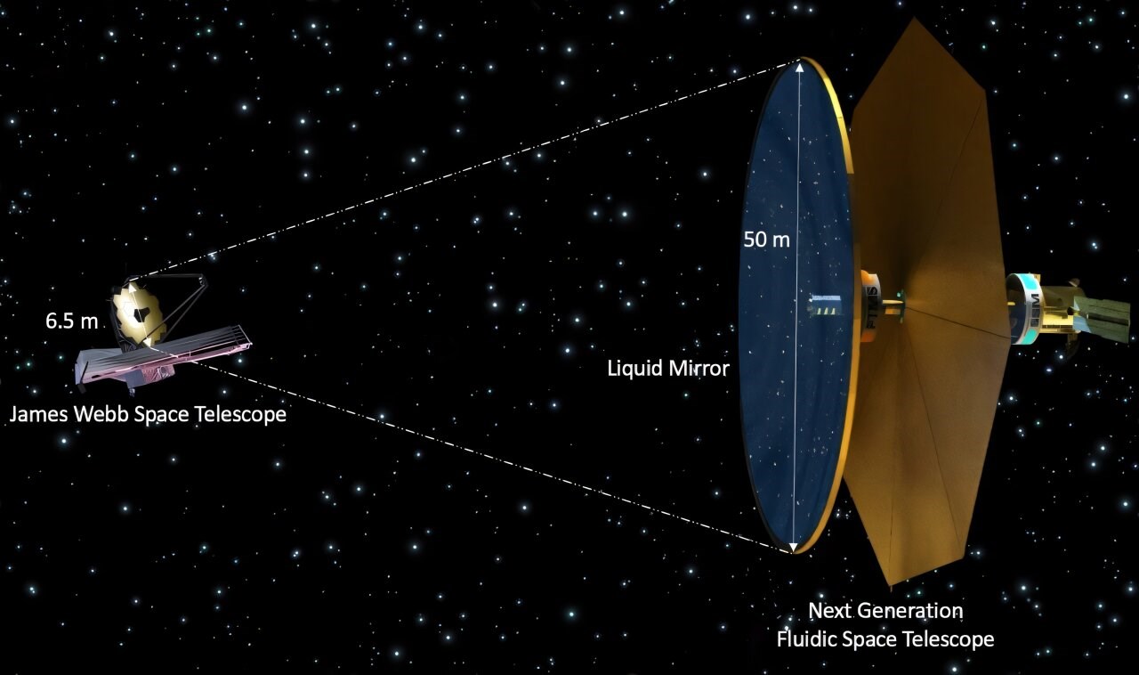

Uzayın derinliklerine bakmak için teleskoplarımızı büyütmek zorundayız. Ancak bu büyüklük, günümüz teknolojisinin sınırlarını zorluyor. James Webb Uzay Teleskobu’nun 6,5 metrelik aynası bile roketle taşınabilirliğin eşiğine ulaşmış durumda. Peki ya teleskop aynası camdan değil de sıvıdan yapılmış olsaydı?
NASA ve Technion Üniversitesi’nin ortak projesi FLUTE (Fluidic Telescope) tam da bu fikir üzerine kurulu. Projenin temelinde, mikro yerçekimsiz ortamda sıvıların yüzey gerilimiyle doğal olarak kusursuz küresel şekiller oluşturma özelliği yatıyor. Bu da teleskop aynası için ideal bir yapı sağlıyor.
Aynalar cam değil de sıvı olursa?
FLUTE konsepti, 50 metre çapında sıvıdan oluşan bir teleskop aynası öngörüyor. Bu, bir futbol sahasından geniş ve James Webb’in aynasından neredeyse sekiz kat büyük. Ancak böyle bir sıvı aynanın işlevselliği konusunda ciddi sorular vardı. Özellikle teleskop farklı gök cisimlerine yönelmek için döndüğünde, sıvı yüzeyin nasıl etkileneceği belirsizdi.
