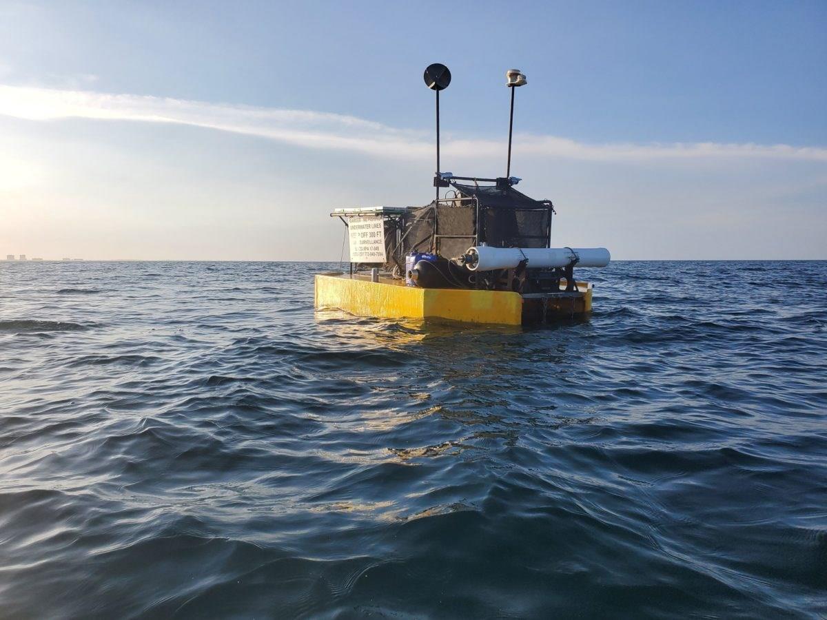

Kanada'lı Oneka Technologies şirketi dalga enerjisinden faydalanarak deniz suyunu tuzdan arındıran makine geliştirdi. Harici bir enerji kaynağına ihtiyaç duymayan yöntem nasıl çalışıyor?

Kanada temelli Oneka Technologies isimli şirket dalga enerjisinden faydalanarak deniz suyunu tuzdan arındırma (desalinasyon) teknolojisi geliştirdi. Firmanın geliştirdiği çevreci çözüm su kıtlığı çeken ülkeler için yardımcı olabilir.

Oneka'nın yaklaşımı da membran yönteminin geliştirilmiş bir versiyonu. Deniz tabanına sabitlenmiş yüzer bir makine dalga enerjisini kullanarak membran sistemini çalıştırıyor. Suyun dörtte biri tuzdan arındırma sistemi içinde dolaştırılıyor ve arıtılmış su kıyıya pompalanıyor.
Sistemin tamamı mekanik şekilde çalışıyor ve elektriğe ihtiyaç duymuyor. Makineler en büyüğü 8m x 5m boyutunda olmak üzere üç boyutta inşa ediliyor. Sistemin çalışması için bir metre yüksekliğinde dalgalara ihtiyaç duyuluyor ve en büyüğü günde 49.000 litre su üretebiliyor.
Geleneksel membran sisteminde tesisten çıkan atık sular çok yüksek tuzluluk oranında olduğu için denize boşaltılmadan önce işlenmesi gerekiyor. Aksi takdirde deniz yaşamına zarar veriyor. Oneka'nin makinesi ise denizden çekilen suyun dörtte üçünü biriken tuz ile karıştırarak denize boşalttığı için tuzluluğu fazla arttırmıyor.
