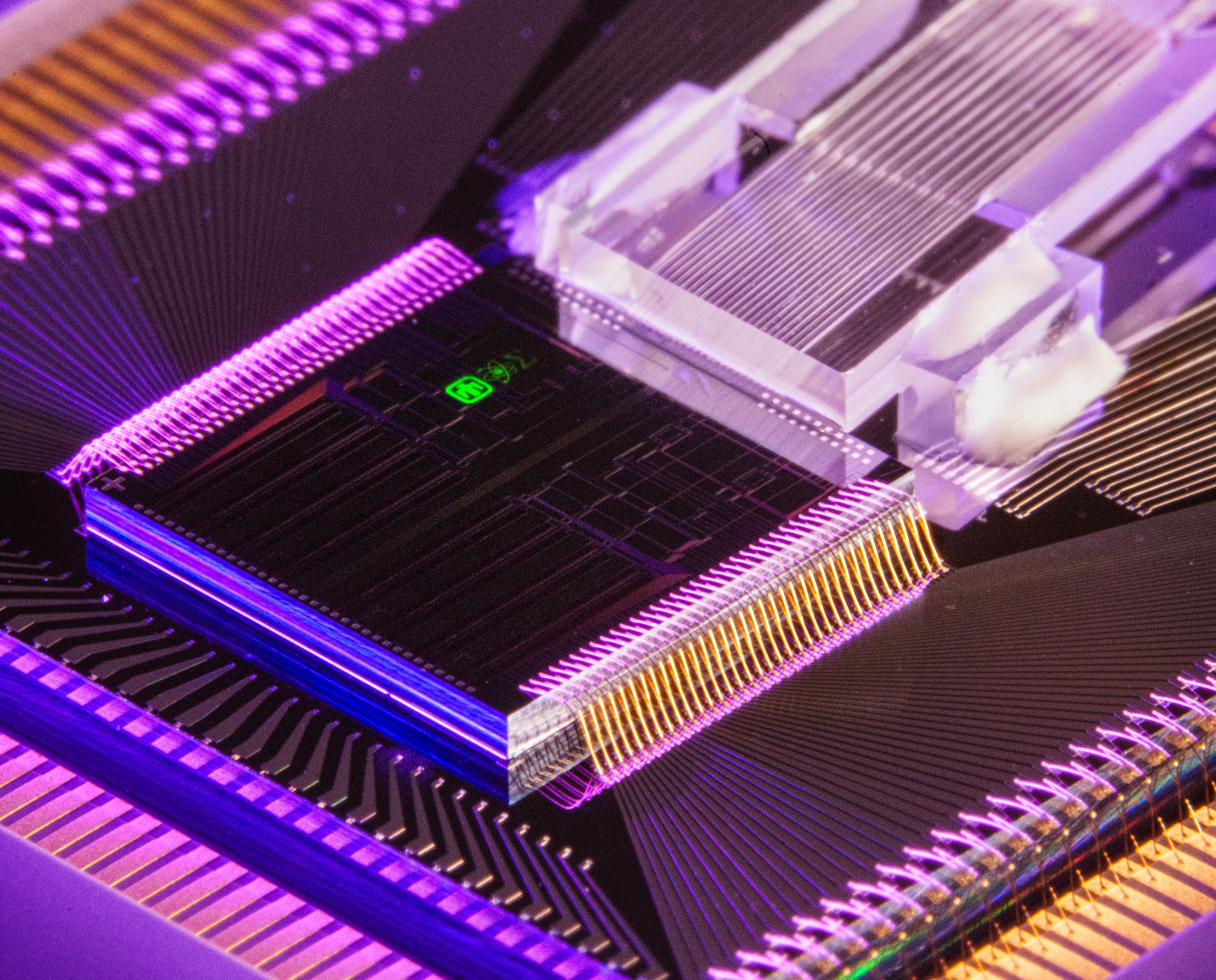

Sandia Ulusal Laboratuvarları'ndan bir ekip, kuantum navigasyon sensörlerini küçük bir paket içinde çalıştırabilen ultra kompakt optik çipler geliştirdi. Bu yenilik, atom interferometreleri için genellikle kullanılan büyük lazer sistemlerini, minyatür entegre fotonik devrelerle değiştirmenin önünü açıyor. Bilim insanları, GPS'e bağımlılığın azaltılmasının önemli olduğunu belirtiyor. Uydu sinyalleri kesilebilir veya taklit edilebilir, bu da askeri operasyonlar veya otomatik taşıma sistemleri için büyük sorunlara yol açabilir.
Kuantum mekaniğinin ilkelerini kullanarak, bu gelişmiş sensörler hızlanma ve açısal hız ölçümünde eşi benzeri görülmemiş bir hassasiyet sunarak GPS erişiminin olmadığı alanlarda bile kesin navigasyon sağlayabilir. Araştırma ekibi tarafından geliştirilen ana parçalarından biri, bir kaynaktan gelen çoklu lazer frekanslarını hassas bir şekilde kontrol edip birleştiren bir modülatör. Bu yenilik, bireysel lazerlerin üst üste konulmasına gerek kalmadan etkili bir sistem sağlıyor. Daha kompakt olmalarının yanı sıra, bu çipler titreşimlere ve şoklara karşı da daha dayanıklı. Bu dayanıklılık, kuantum sensörlerinin günümüz modellerinin zarar göreceği zorlu ortamlarda kullanılmasını mümkün kılabilir.
