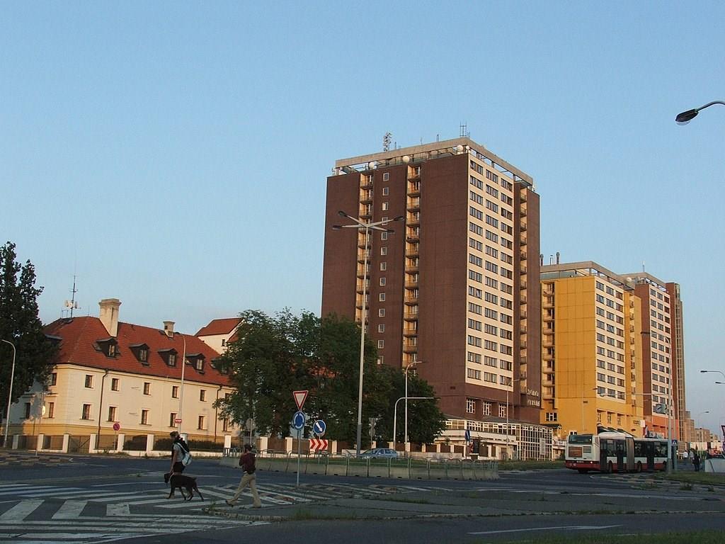

Çekya'nın başkenti Prag'da metro tünelinin etrafındaki ısı yeryüzüne taşınacak. Metro istasyonu etrafındaki binalar toprak ısısı ile kışın ısıtılacak, yazın soğutulacak.
Prag binalar metro tüneli sayesinde ısınacak ve soğuyacak
Çekya'nın başkentindeki Prag metro hattının Nové Dvory istasyonu etrafına inşaa edilecek binalar metro tünelindeki ısı ile kışın ısıtılacak, yazın soğutulacak. İstasyon etrafındaki 17 bina ve toplam 200.000 m²‘lik alan metro tünelinden gelen jeotermal yani toprak kaynaklı ısı pompası ile iklimlendirilecek.
