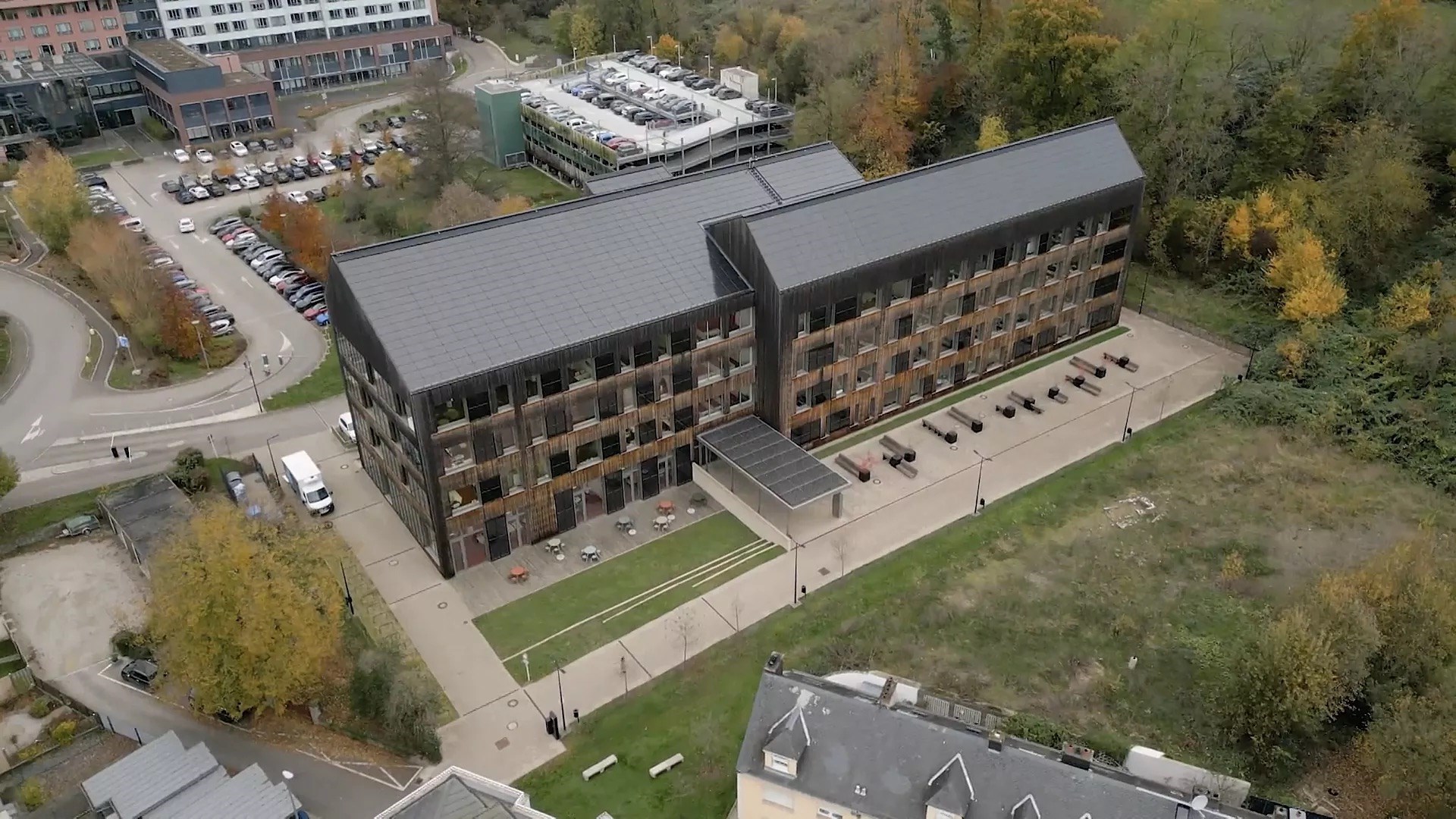

Doğru teknolojilerle hem çevre dostu hem de tükettiğinden fazla enerji üreten binalar inşa etmek mümkün. Lüksemburg’daki The Luxembourg National School of Health (LTPS) tıp kampüsündeki Ettelbruck ismindeki bina, bunun etkileyici bir örneğini sunuyor.

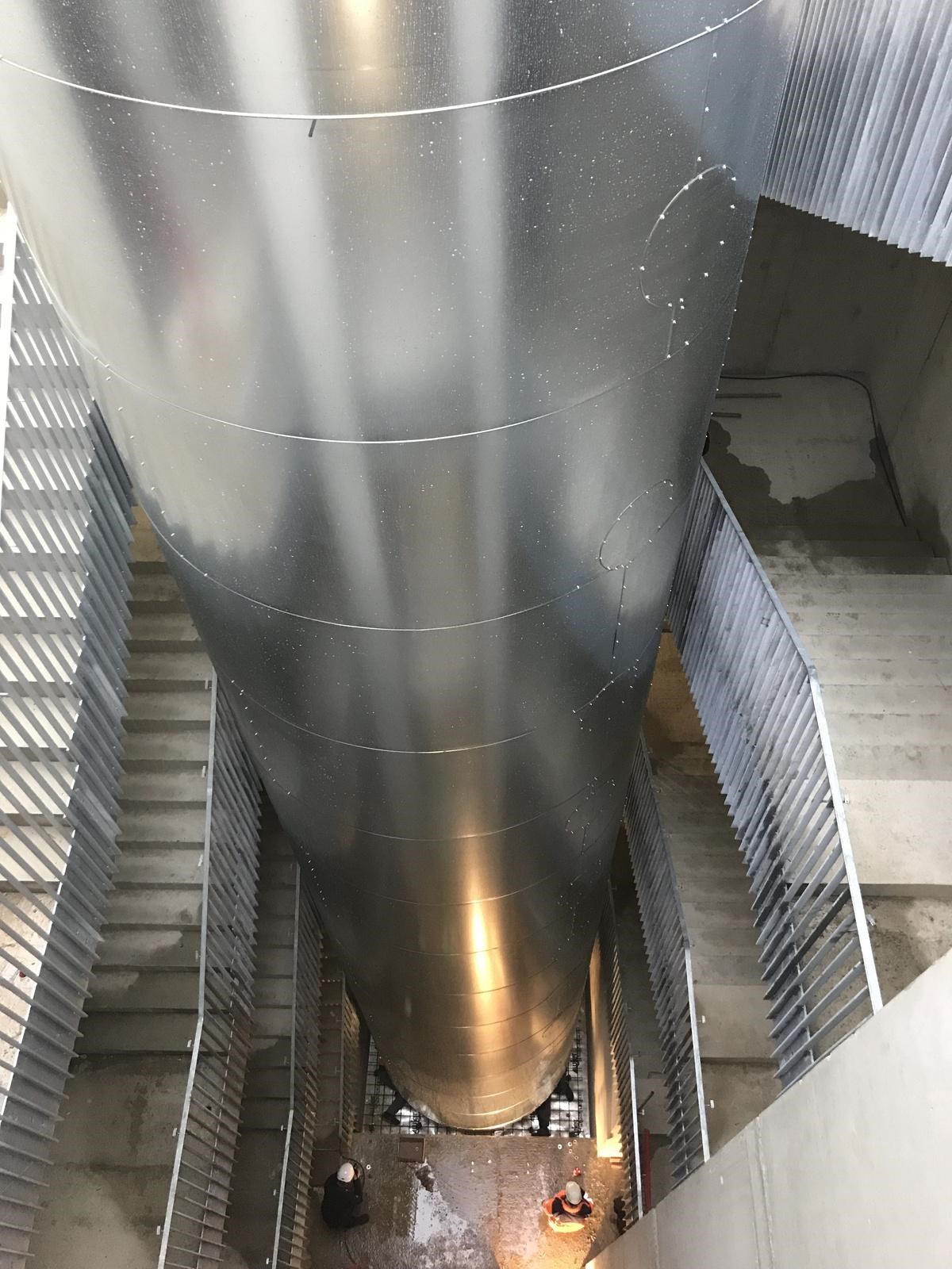

Binanın merkezindeki merdiven boşluğuna, 21 metre uzunluğunda ve 3,1 metre çapında, 100.000 litre su alabilen devasa büyüklükte bir yalıtımlı su tankı yerleştirilmiş. Tank o kadar büyük ki, önce yerleştirilmiş, bina sonradan onun etrafına inşa edilmiş.

*Su tankının inşa esnasındaki görüntüsü

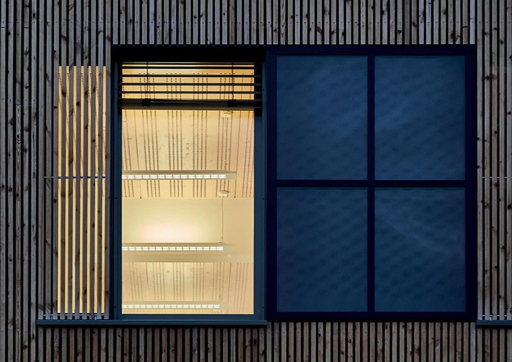

Bu dev tank, binanın dış yüzeyine yerleştirilen ve toplam 350 m²’lik alana yayılan güneş kolektörleriyle yaz boyunca ısıtılıyor. Yaz sonunda sıcaklığı 95 °C’ye ulaşan su, kış aylarında binanın ısı kaynağı olarak kullanılıyor. Yani bir sezonda toplanan ısı, başka bir sezonda tüketilmek üzere saklanıyor. Üstelik sistem sadece yaz aylarında değil, yıl boyunca güneşli günlerde üretilen fazla enerjiyi de depolayabiliyor.

Çatının tamamı, 1.550 m²’lik alana yayılan fotovoltaik panellerle kaplı. Bu paneller yılda 258 MWh elektrik üretiyor; bu da binanın yıllık tüketimi olan 92,65 MWh’ın yaklaşık %275’i anlamına geliyor. Yani bina, tükettiği enerjinin yaklaşık üç katını üretiyor. Bu başarıda, binada kullanılan tüm ekipmanların (aydınlatma, elektronik cihazlar vb.) düşük enerjili seçilmesinin payı büyük.
Bu bina yazın elde ettiği güneş enerjisini kışın ısıtmada kullanı Tam Boyutta Gör
*Pencere görünümlü, dikey yerleştirilmiş gizli güneş ısıtma panelleri
Bu enerji verimliliğine katkı sağlayan bir diğer unsur da, binanın dış cephesinde kullanılan 30–40 cm kalınlığındaki yalıtım malzemesi ve %90’a varan hava sızdırmazlığı. Dış yüzeydeki ahşap kaplama, doğal bir hava katarken zamanla yaşlanarak estetik bir görünüm oluşturuyor. İç yüzeyde ise alçıpan yerine kilden yapılmış paneller kullanılarak doğal bir iç ortam sağlanmış.

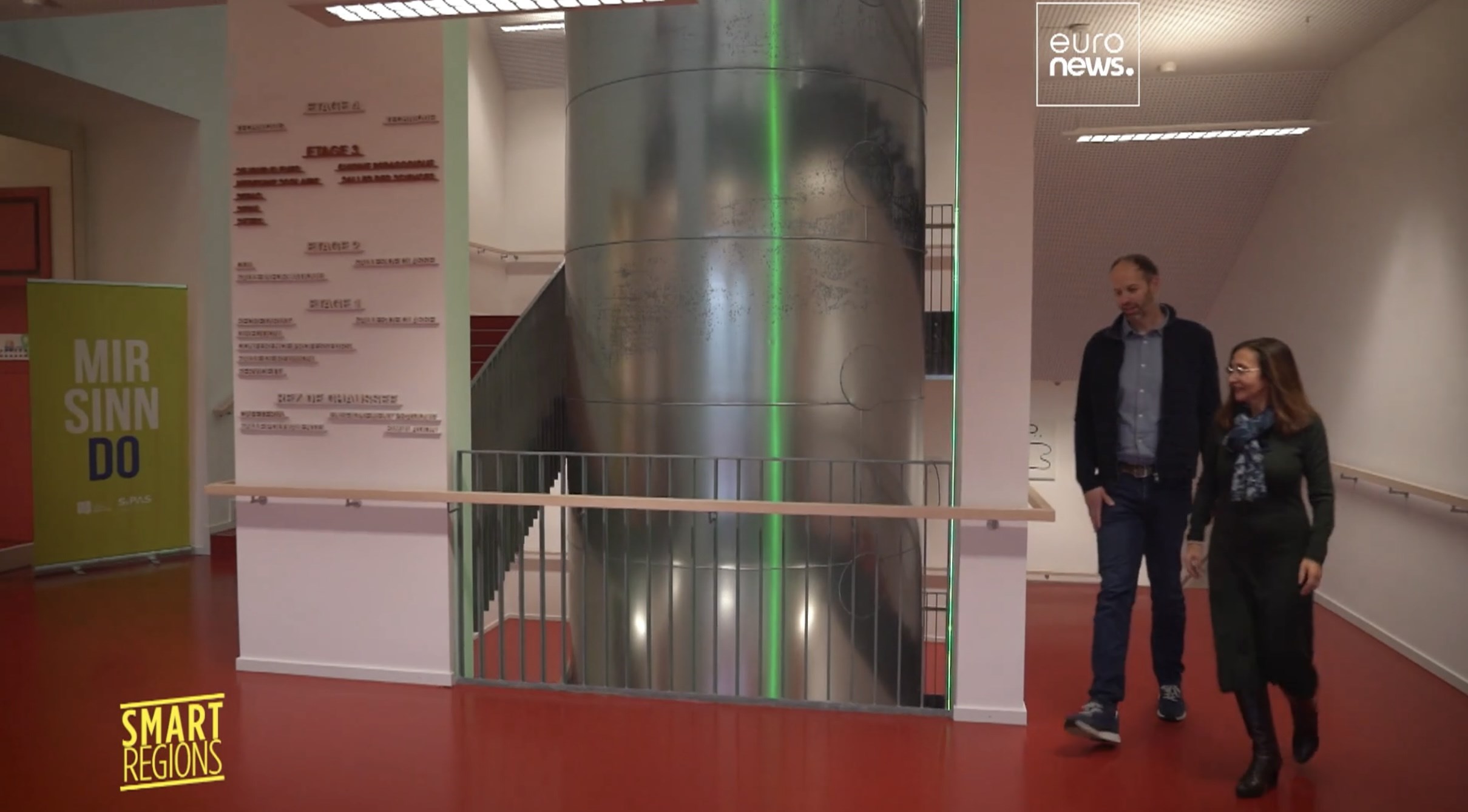

*Merdiven boşluğundaki dev su tankının görüntüsü
2019 yılında hizmete giren bina, 16 derslik ve 6 teknik sınıfta toplam 430 öğrenciye eğitim veriyor. 8.500 m²’lik alana sahip olan yapı, günümüze kadar herhangi bir yıpranma belirtisi göstermedi ve en az 50 yıl boyunca hizmet vermeye devam etmesi planlanıyor.
Dev su tankının dikey yerleştirilmesinin temel nedeni, suyun termal tabakalanmasından faydalanmak. Böylece sıcak su üstte, soğuk su ise altta toplanıyor. Bu sayede güneş panellerinden ısı almak için en soğuk su alttan gönderiliyor ve en yüksek verim elde ediliyor. Isıtma işlemi ise üstte biriken sıcak su kullanılarak yapılıyor. Bu yöntemle, tüm tankın yüksek sıcaklıkta olması gerekmiyor; yalnızca üst katmandaki sıcak su yeterli oluyor.
