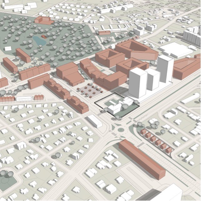

Çekya'nın başkentindeki Prag metro hattının Nové Dvory istasyonu etrafına inşaa edilecek binalar metro tünelindeki ısı ile kışın ısıtılacak, yazın soğutulacak. İstasyon etrafındaki 17 bina ve toplam 200.000 m²‘lik alan metro tünelinden gelen jeotermal yani toprak kaynaklı ısı pompası ile iklimlendirilecek.
