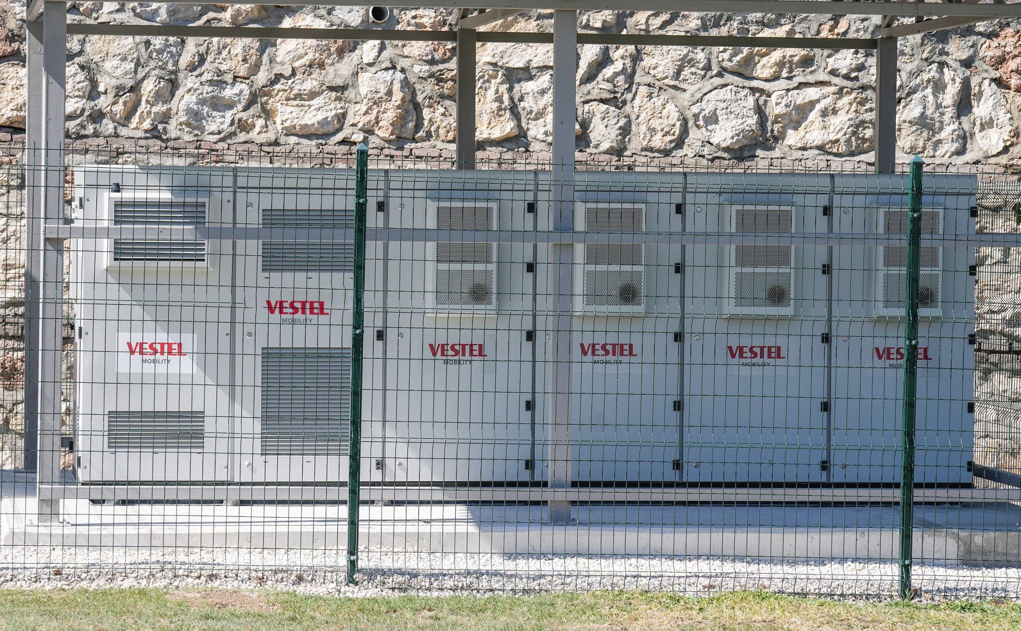

Vestel, enerji sektöründe önemli bir adım atarak Türkiye'nin ilk yerli batarya enerji depolama sistemini devreye aldı. Bilecik'in Bozüyük ilçesinde kurulan bu sistem, ticari ve endüstriyel işletmelerin enerji ihtiyaçlarını karşılamak üzere tasarlandı. Vestel mühendisleri tarafından geliştirilen sistem 400 kW kapasiteli 4 elektrikli araç şarj istasyonuna (EVC) aynı anda kesintisiz enerji sağlayabiliyor. Böylece, tesiste sekiz elektrikli araç aynı anda şarj edilebiliyor ve bir aracın bataryasını ortalama 20 dakikada dolduruyor.
Vestel’den Türkiye’de bir ilk
Sistem, 300 kWh enerji depolama kapasitesi ve 200 kW güç çıkışına sahip olup, EVC'lere aynı performansla enerji sağlayarak kesintisiz şarj imkanı sunuyor. Bu özellik, yazılımı ve donanımı tamamen yerli enerji yönetim sistemi (EMS) aracılığıyla uzaktan kontrol edilebiliyor ve kullanıcıların ihtiyaçlarına göre farklı senaryolar oluşturulabiliyor. Bu sistem sayesinde ticari ve endüstriyel işletmeler, enerji kaynaklarının verimli bir şekilde kullanılmasını sağlayarak maliyet avantajı elde edebilecek.
Vestel'in geliştirdiği DC hızlı şarj ünitesi, güneş panelleri ile entegre edilerek hibrit bir çözüm sunuyor. Güneş enerjisinin yetersiz kaldığı durumlarda ise sistem şebekeden şarj olabiliyor. EVC-Batarya-Solar-Şebeke entegrasyonu sağlanan sistemde güneş panelleri üzerinden depolanan enerji, ihtiyaç duyulduğu anda şebekeye destek vererek elektrikli şarj istasyonlarının kullanılmasını sağlıyor.
