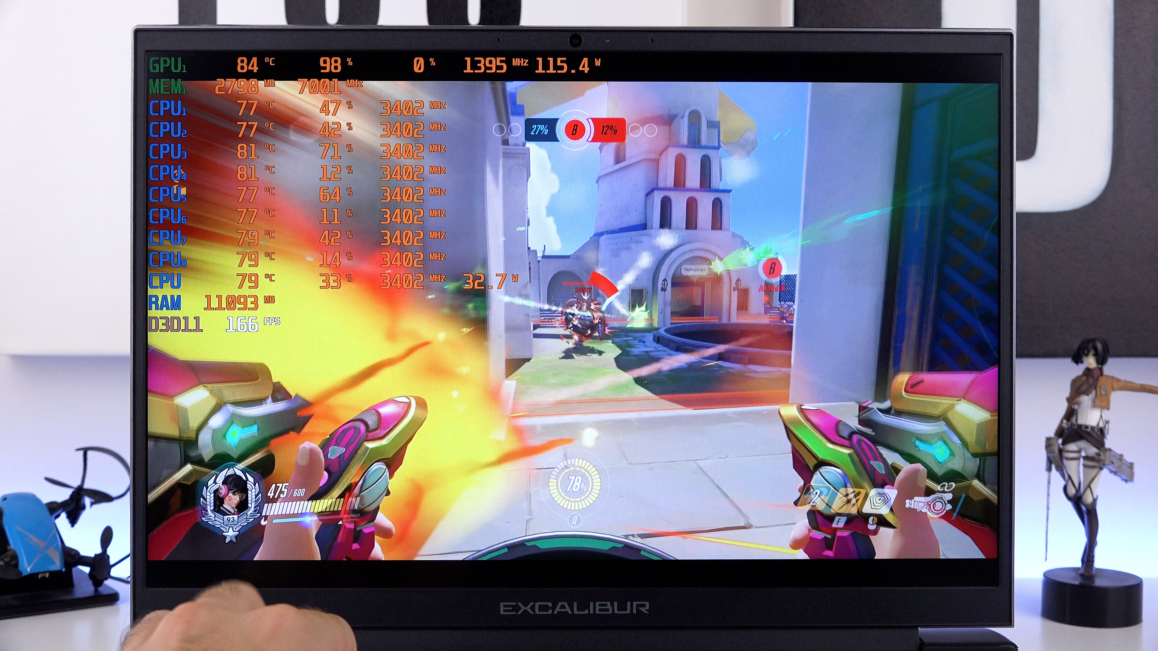

5ms panele bende şüpheyle yaklaşmıştım ama aklınıza gelen 5ms ile hiç alakası yok, rekabetçi olarak Overwatch oynayan birisi olarak harekete bağlı bulanıklılığını hayli düşük buldum, hatta denediğim en hızlı dizüstü panellerinden biri olduğunu söyleyebilirim, ciddi paralar verirseniz cidden hızlı paneller temin edebiliyorsunuz, çok net bir kanıtı.

İşlemci oyunlarda, mesela GTA 5’te tüm çekirdekler için 3.4-3.8GHz civarında çalışıyor, GPU ise 1410-1440MHz civarı seyredip kullanımı %96’nın üzerinde seyrediyor genelde. Apex Legends’ta mesela GPU 1600-1700MHz arasında seyrediyor, kullanım %70 civarlarından %97’ye kadar değişiyor. Başlarda CPU oyunlarda tüm çekirdekler 4.5GHz civarlarını görüp 96 derece sularını görüyor ama kısa süreliğine, sonrasında 80 derece suları. GPU ise baştan itibaren 85-86 derece civarı. Excalibur Control Center diye bir yazılımı var demiştik, ofis modunda fan sürekli devrede, günlük işler için yeterli.
