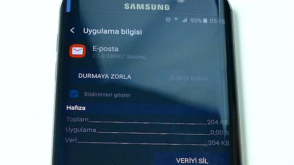

Bazen de devre dışı bırakmak bile mümkün olmuyor. Whatsapp ve Instagram gibi uygulamalar bile ön yüklü olarak gelirken, farklı cihazlarda Turkcell uygulamaları yine karşınıza çıkabiliyor. Bu uygulamaları devre dışı bırakabilseniz bile stok e-posta veya müzik gibi uygulamaları kapatamıyorsunuz.

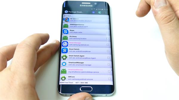

Ancak neyi devre dışı bıraktığınızı iyi bilmeniz gerekiyor. Örneğin Smart Manager uygulamasını devre dışı bıraktığınızda, ayarlardan pil seçeneğini de devre dışı kalıyor ve batarya kullanım detaylarınızı göremiyorsunuz. Uygulama doğru seçeneklerle kullanıldığında ciddi bir performans ve batarya artışı sağlayabiliyor.

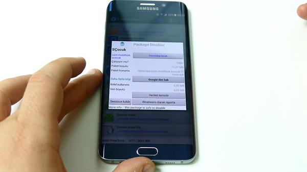

Uygulama ilk yüklendiği ve cihaz yöneticisinden aktif hale getirildiği anda sizi basit bir ara yüz ile karşılıyor. Cihazınızda yüklü olan sistem dosyaları ve uygulamaların listesini ekranda görebiliyorsunuz. Uygulamaların yanlarındaki kutucukları işaretleyerek devre dışı bırakmak istediklerinizi seçebiliyorsunuz. Bundan sonra uygulama sistemde devre dışı bırakılıyor ve uygulama ikonu da kayboluyor.
Ayrıca listedeki seçeneklerin üzerine gelip bastığınız zaman verileri temizle gibi, uygulama yöneticisi ayarlarını da, buradan yapabiliyorsunuz. “Google’dan bak” ise ne işe yaradığına emin olmadığınız dosyaları
Google’da aramanıza yardımcı oluyor. Tabi ki İngilizce olarak.

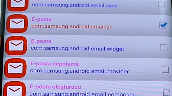

Seçtiğiniz uygulamalar arka planda çalışmadığı için doğal olarak şarj sürenize de olumlu yönde etki ediyor. Bir başka avantajı da tabi ki kullanmadığınız uygulamaları devre dışı bırakabilmeniz. Örneğin Gmail Kullanıyorsanız cihazın içerisinde gelen mail uygulamasını yine devre dışı bırakabiliyorsunuz.
Listede üst sırada yer alan isimlerden pembe işaretli olanlar Bloatware olarak adlandırılan ve uygulama yazılımcısı tarafından gereksiz olarak nitelenen program veya paketler. Siyah olanlar ise kapatması size bırakılmış ve emin olduğunuz taktirde devre dışı bırakabileceğiniz uygulamalar. Alt tarafta yer alan yazılar mavi olunca uygulamanın aktif, kırmızı olunca ise devre dışı bırakılmış anlamına geliyor.
Package Disabler menüsünde ilk seçenekle beraber size Tüm Bloatware programları otomatik olarak devre dışı bırakabilme şansı tanınmış. Bu seçeneğe bastığınız zaman önceden yazılımcı tarafından seçilmiş uygulamalar devre dışı bırakılıyor. Ancak bu seçenek birçok şeyi kapattığından kullanılmamasını öneriyorum.
Örnek olarak burada Smart Manager devre dışı bırakılıyor ve ayarlardan pil seçeneği kayboluyor. “XML olarak çıkart” ise seçtiğiniz tüm seçeneklerin yedeklenmesini sağlıyor. Cihazınıza format atma gibi işlemlerden sonra bu ayarları yine menüdeki XML olarak aktar seçeneğinden geri getirebiliyorsunuz.
