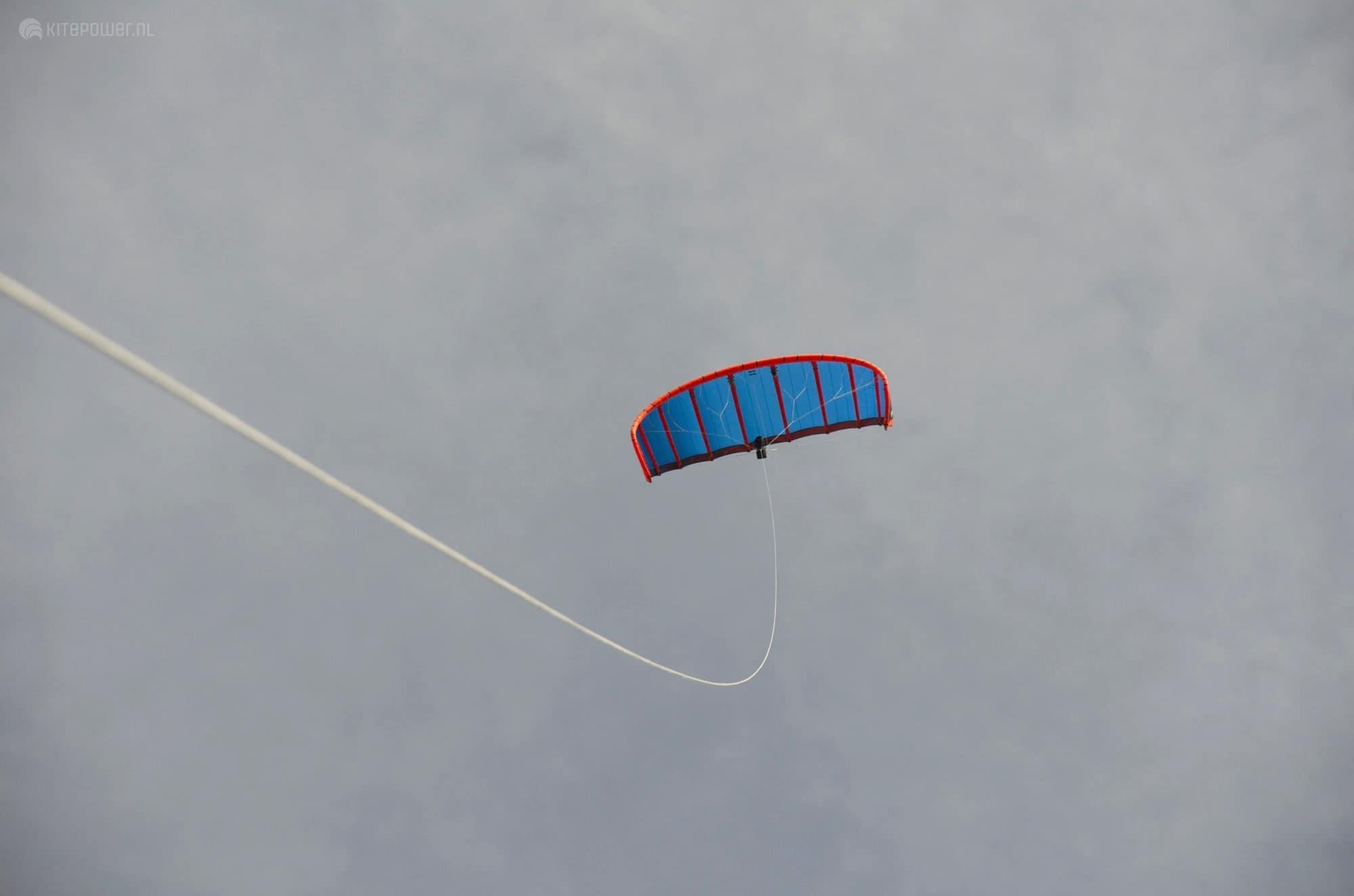

Kitepower isimli girişim, makaraya bağlı bir uçurtma ve bir adet batarya paketiyle çalışan jeneratör geliştirdi. Rüzgar enerjisini yenilikçi bir yaklaşımla değerlendiren sisteme yakından bakalım.

Kitepower Hawk olarak adlandırılan sistemin birkaç elemanı var. İlki konteyner içerisinde bulunan 400 kWh'lık bir batarya paketi. Bu batarya hem depolama hem de sistemin dağıtım elemanı rolünü üstleniyor. 330 kW güç sağlayabilen batarya normal koşullarda 10 saat enerji sağlayabilecek şekilde tasarlanmış. İkinci ve üçüncü eleman ise uçurtma ve uçurtmayı serbest bırakıp geri çekebilen makara sistemi.

İpin ucuna bağlı uçurtma rüzgar tarafından havaya kaldırılıyor ve makara hareket ederek tıpkı rüzgar türbini gibi elektrik üretiliyor. Makara uçurtmayı geri çekerken de enerji harcanıyor ancak bu enerji üretilen enerjiden çok daha az oluyor. Batarya paketiyle beraber sistem özünde bir jeneratör görevi görüyor.
Net 30 kW elektrik üretebiliyor
Şirketin açıklamasına göre maksimum verimlilikte makara serbest bırakıldığında sistem 40 kW elektrik üretebiliyor. Uçurtma geri sarıldığında ise 10 kW elektrik harcanıyor. Sistem zamanının %80'ini uçurtmanın açılması sürecinde (elektrik üretimi) harcarken, %20'sini ise uçurtmanın geri sarılmasında (elektrik tüketimi) harcıyor. Özetle sistem çalışırken net 30 kW elektrik üretebiliyor. Uçurtma tam açıldığında 350 metre yüksekliğe ulaşabiliyor.

Sistemin en büyük avantajlarından biri enerjiyi toplayan uçurtma kısmının ucuz olması. Bu kısım fiberglastan imal edilen bir paraşütten ibaret. Fırtına ya da başka bir sebepten zarar gören uçurtma kolaylıkla değiştirilebiliyor.
