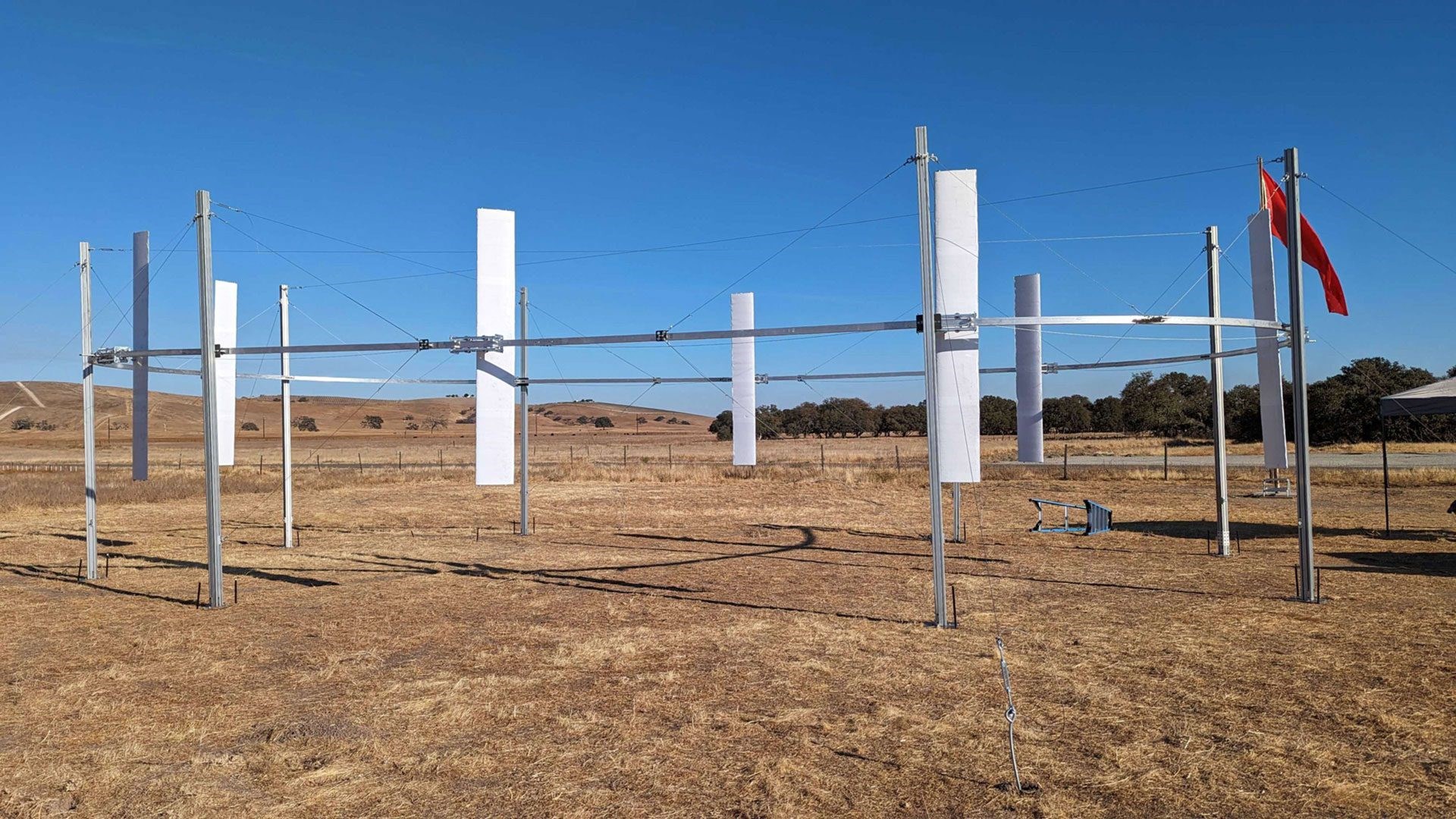

Şirket, Wyoming eyaletinde Laramie şehrinin kuzeybatısında yer alan pilot sahasında çalışmalarına resmen başladı. İlk sistem yaklaşık 150 kilovat elektrik üretecek, ancak kullanılan parçalar daha sonra megavat ölçeğinde tesislerde de kullanılabilecek.
