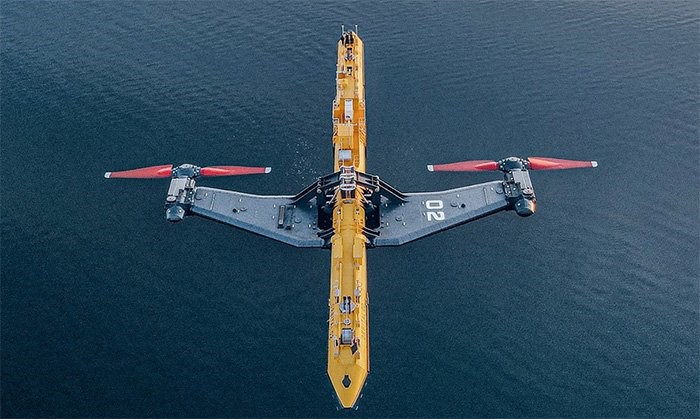

Dünyanın en güçlü gelgit türbini olan O2, halihazırda İngiltere hükümetinden uzun vadeli enerji sözleşmeleri aldıktan sonra İngiltere pazarındaki ticari proje portföyünü genişleten Orbital tarafından işletiliyor. İki türbinli tek bir O2 ünitesi, 2 megawatt'a yakın elektrik üretebiliyor ve yılda 2.000'den fazla haneye elektrik sağlayabiliyor.
Bir yıldız gemisini andıran O2 gelgit türbininin donanımının tamamı çelikten imal edildi. Aynı zamanda ünitenin su çekiminin (suyun altında kalan kısımın yüksekliği) 3 metreden az olması sağlandı. Böyle makul boyuttaki iş tekneleriyle çekilmesi ve yerine monte edilmesi kolaylaştırıldı.
Ayrıca türbinde “martı kanadı” şeklinde geri çekilebilir bacaklar bulunuyor. Bakım ve onarımın basitleştirilmesi amacıyla bunlar, motor bölmelerini ve kanatları sudan yukarı kaldıracak şekilde özel olarak yapıldı.
Her türbin, 360 derece dönebilme yeteneğine ve 20 metre rotor çapına sahip. Sonuç olarak türbin, 600 m2 ile en büyük birleşik rotor alanına sahip gelgit enerjisi platformu olacak. Bu yeni özellik sayesinde türbin, gelgitler tamamen değiştiğinde yön değiştirmeden güç üretebiliyor. Ayrıca, tüm platformu yalpalamadan rotorların farklı gelgit yönlerinden güç toplayacak şekilde güvenli ve dinamik bir şekilde ayarlanmasını mümkün kılıyor.
