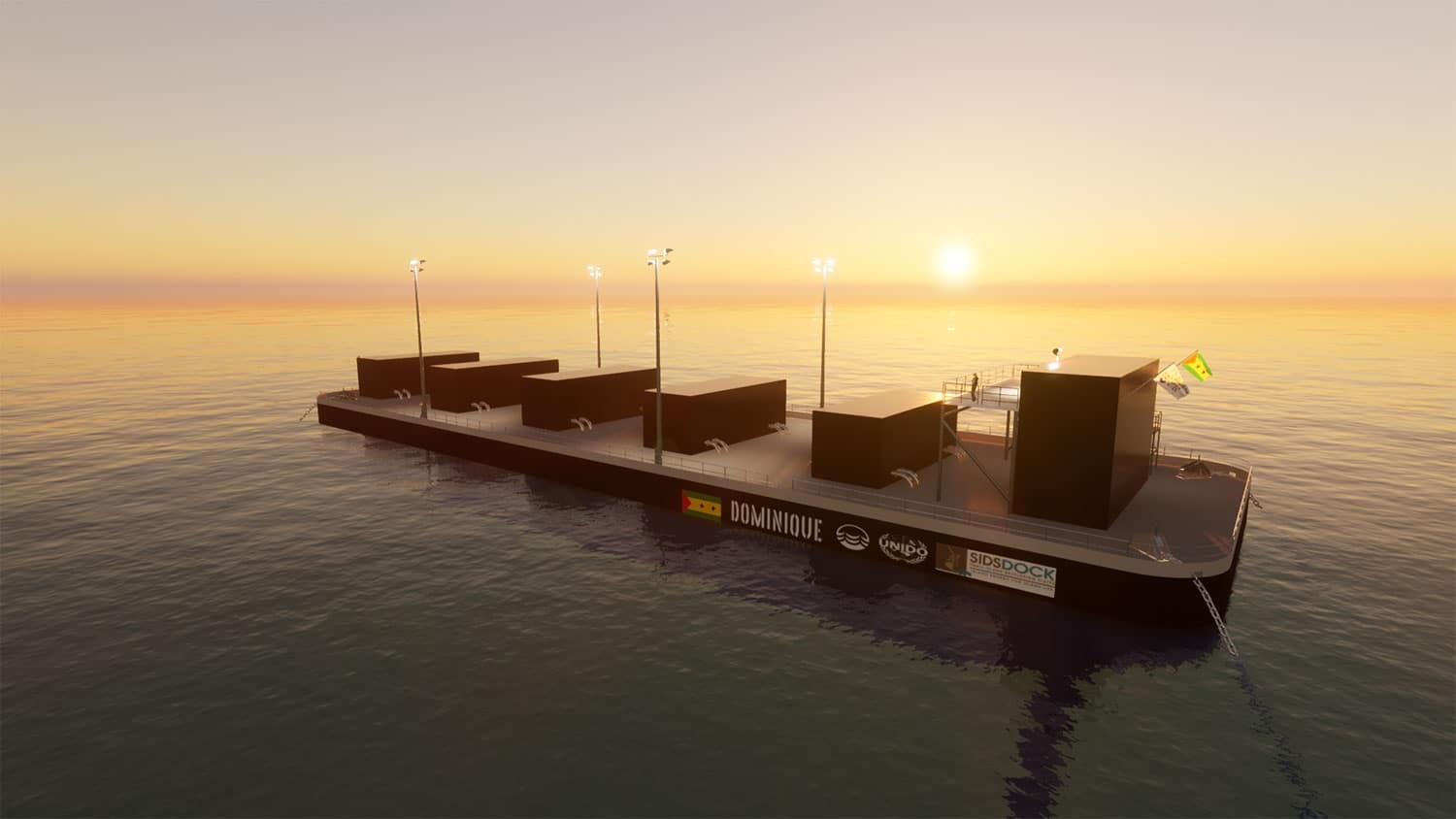

2025’te ticari bir tesis kurulacak
Yine de Londra merkezli Global OTEC şirketi bu fikri bir kez daha hayata geçirmenin tam zamanı olduğunu söylüyor. Kısa süre önce düzenlenen Uluslararası Viyana Enerji ve İklim Forumu'nda şirket, 2025 yılında Afrika'nın batı kıyısındaki küçük bir ada ülkesi olan São Tomé ve Príncipe açıklarında hizmete girmesini beklediği Dominique adlı OTEC mavnası için yeni bir konsept sundu.
Dominique mavnası yıl boyunca 1,5 megawatt net üretim sağlayacak şekilde tasarlandı. Bu üretim miktarı, ülkenin 78 milyon küsur kilowatt saatlik enerji tüketiminin yaklaşık yüzde 17'sini karşılamaya yetiyor. Şirket, Seviyelendirilmiş Enerji Maliyeti (LCoE) açısından OTEC mavnalarının megavat-saat başına 150-300 dolar arasında bir birim maliyetine sahip olacağını söylüyor. Bu, diğer enerji kaynaklarına göre yüksek ancak güvenilir 7/24 üretim kapasitesi, coğrafya ve diğer faktörlerin uygun olduğu bazı şartlarda kullanım için daha uygun olabilir. Tüm bunlara rağmen maliyet ve verim konusu halen soru işareti olarak kalmaya devam ediyor.
